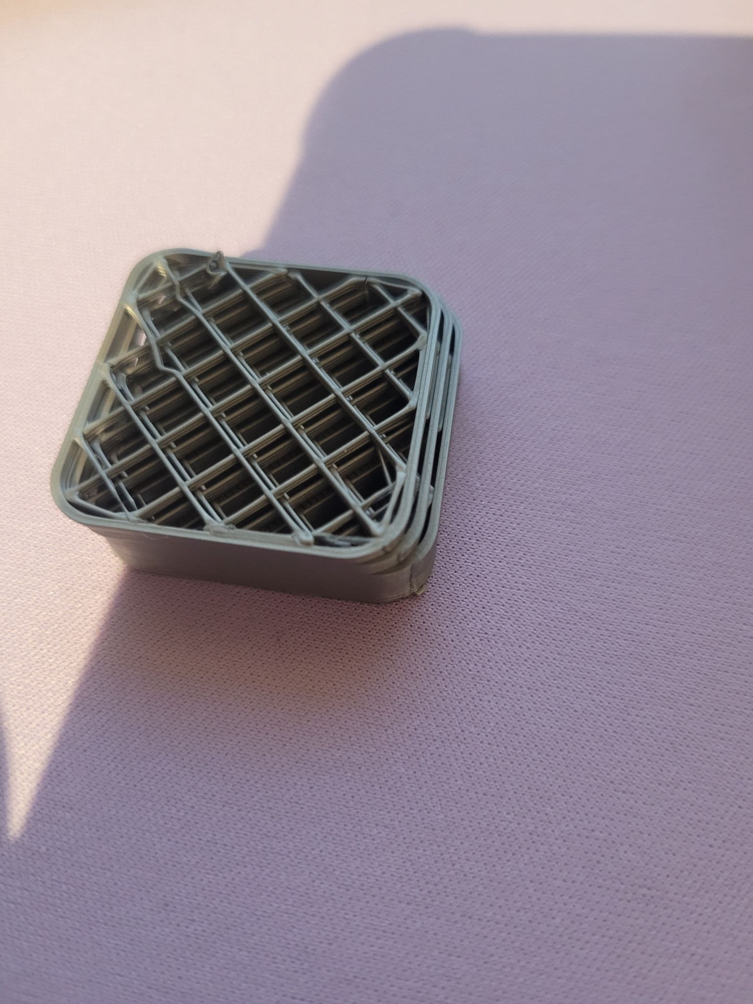

Daoud333 Posté(e) Octobre 27, 2022 Posté(e) Octobre 27, 2022 (modifié) J'ai changé le drivers défectueux par un MKS 2209 V2.0, j'ai réglé le Vref à 1,10V. J'ai ponté MS1 et MS2 sur l'axe Y sur la Artillery Ruby. J'ai compilé le firmware avec TMC2209_STANDALONE sur l'axe Y et en inversant le sens du moteur Y dans Marlin J'ai flashé, j'ai refait un G29. L'axe Y va dans le bon sens .... mais ... sur le cube de test Artillery, ça décale sur Y au bout de quelques couches ... Re test avec un Vref à 1,2V, pareil, à 0,96v, pareil... je désespère. Modifié (le) Octobre 27, 2022 par Daoud333
MrMagounet Posté(e) Octobre 27, 2022 Posté(e) Octobre 27, 2022 Il y a 3 heures, Daoud333 a dit : J'ai changé le drivers défectueux par un MKS 2209 V2.0, j'ai réglé le Vref à 1,10V. J'ai ponté MS1 et MS2 sur l'axe Y sur la Artillery Ruby. J'ai compilé le firmware avec TMC2209_STANDALONE sur l'axe Y et en inversant le sens du moteur Y dans Marlin J'ai flashé, j'ai refait un G29. L'axe Y va dans le bon sens .... mais ... sur le cube de test Artillery, ça décale sur Y au bout de quelques couches ... Re test avec un Vref à 1,2V, pareil, à 0,96v, pareil... je désespère. Tu as vérifier la tension de ta courroie ?
Daoud333 Posté(e) Octobre 28, 2022 Posté(e) Octobre 28, 2022 Il y a 9 heures, MrMagounet a dit : Tu as vérifier la tension de ta courroie ? C'est la première chose que j'avais vérifié quand javais des décalages avec le drivers d'origine. Ça et le serrage des roues. Je viens de mettre un second TMC2209 du lot de 5, et là plus de décalage. Au moins 1 sur 5 est donc HS au déballage. Et 50% sur les 2 testés. Je vais renvoyer le tout ce n'est pas très engageant. Surtout à ce prix là. Je commande les TMC2226 sur Makerbase via Aliexpress.
MrMagounet Posté(e) Octobre 28, 2022 Posté(e) Octobre 28, 2022 il y a 19 minutes, Daoud333 a dit : C'est la première chose que j'avais vérifié quand javais des décalages avec le drivers d'origine. Ça et le serrage des roues. Je viens de mettre un second TMC2209 du lot de 5, et là plus de décalage. Au moins 1 sur 5 est donc HS au déballage. Et 50% sur les 2 testés. Je vais renvoyer le tout ce n'est pas très engageant. Surtout à ce prix là. Je commande les TMC2226 sur Makerbase via Aliexpress. Oui en effet c'est pas top, perso j'ai jamais eu de soucis sur les TMC 2209 et 2208 de toute mes machines, après soit tu as pas eu de bol, soit il vend des lot non contrôlé et la c'est pas sérieux.

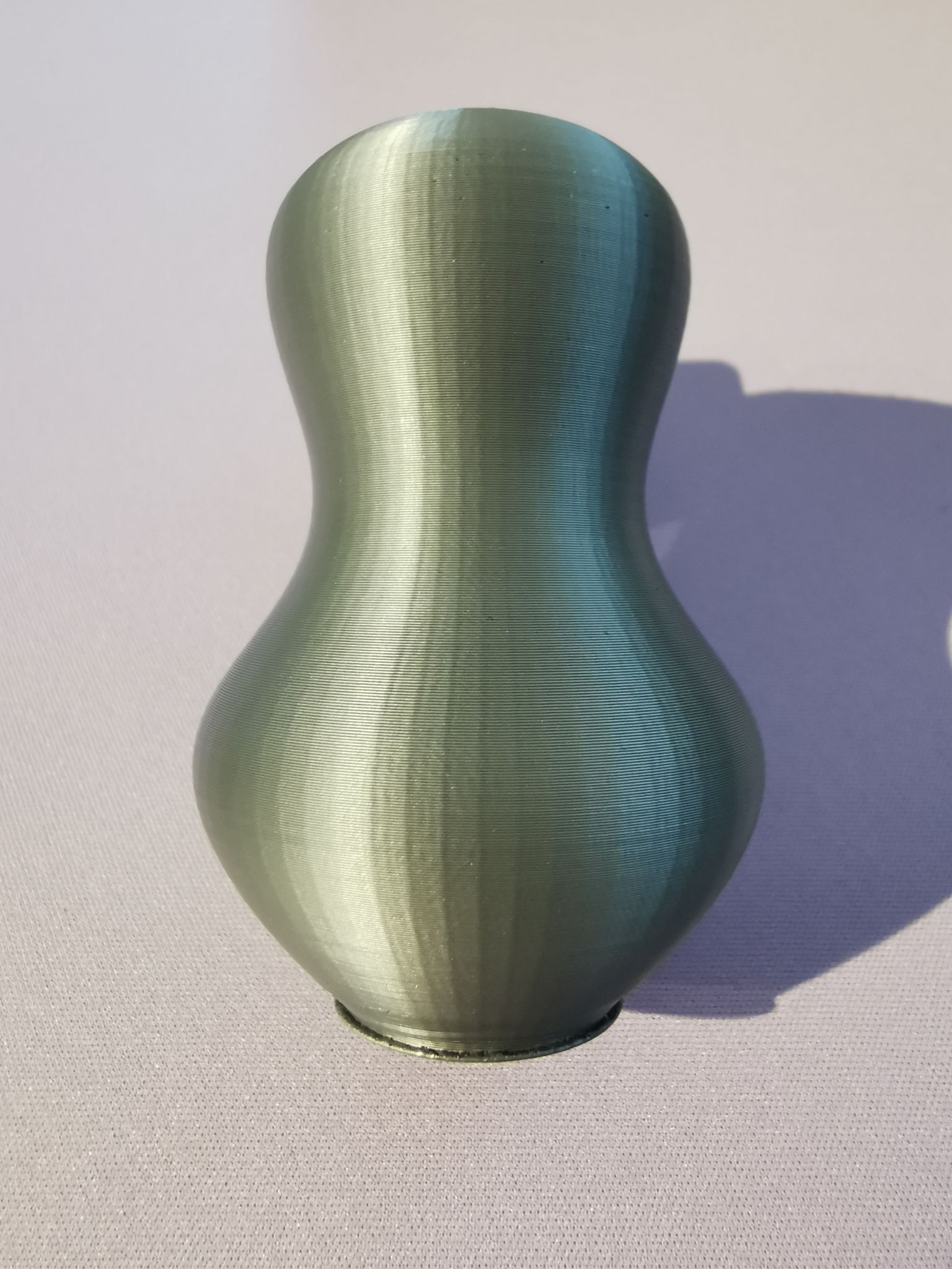

Daoud333 Posté(e) Octobre 28, 2022 Posté(e) Octobre 28, 2022 (modifié) Mon premier print de plus de 3 heures qui foire pas ! il y a 19 minutes, MrMagounet a dit : Oui en effet c'est pas top, perso j'ai jamais eu de soucis sur les TMC 2209 et 2208 de toute mes machines, après soit tu as pas eu de bol, soit il vend des lot non contrôlé et la c'est pas sérieux. Je vois pas d'autres explications que des lots non contôlés.... Modifié (le) Octobre 28, 2022 par Daoud333
