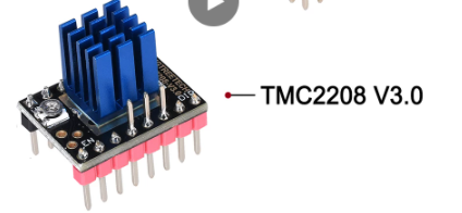

J'ai eu un problème de drivers sur ma X2 et je les ai remplacé par des 2208.
Le problème c'est que maintenant tous les axes sont inversés et je ne sais pas comment faire pour corriger.
J'ai vu qu'il fallait modifier le firmware mais je ne sais pas du tout comment faire 😞
Je vais mettre le firmware marlin 2.0.9.3 de Mr Magounet version stock, mais je pense que ça ne réglera pas le problème, comment faire pour modifier ce firmware pour prendre en compte les drivers 2208 ?
Je ne sais pas comment compiler... Et j'ai du mal à trouver un tuto en français qui explique comment faire.
Désolé pour ces questions de débutant.

Il faut une version de marlin qui déclare les driver en 2209_standalone et inverse le sens des moteurs. Tu remplace tous les 4 drivers par des 2209 ?
Si besoin je peux compiler une version 2.0.9.3 de mon firmware pour prendre en charge des 2209 si besoin. (je pourrais faire cela vite fait d'ici ce soir)

oui j'ai dit une bétise, ce sont des 2208 et pas des 2209. Mais j'ai bien remplacé les 4. La référence exacte est : Kingprint TMC2208 V3.0-UART
Voici ce que j'ai acheté : https://www.amazon.fr/gp/product/B07R58Z53B/ref=ppx_yo_dt_b_asin_title_o00_s00?ie=UTF8&psc=1
Mon imprimante est maintenant inutilisable car je n'ai plus les drivers d'origine et avec les 2208, les axes sont inversés 😞
C'est vraiment très sympa de votre part, je veux bien le firmware 2.0.9.3 compilé avec prise en charge des 2208. Ce serait top 🙂

ok je regarde cela tout a l'heure en 2208_standalone car la Carte Ruby des X2 ne gère pas le UART mais c'est pas très grave. Par contre il te faudra ajuster les Vref de tes drivers l'as tu fait ? (pas d'incidence sur le Firmware, mais pour éviter des soucis matériel sur la machine).

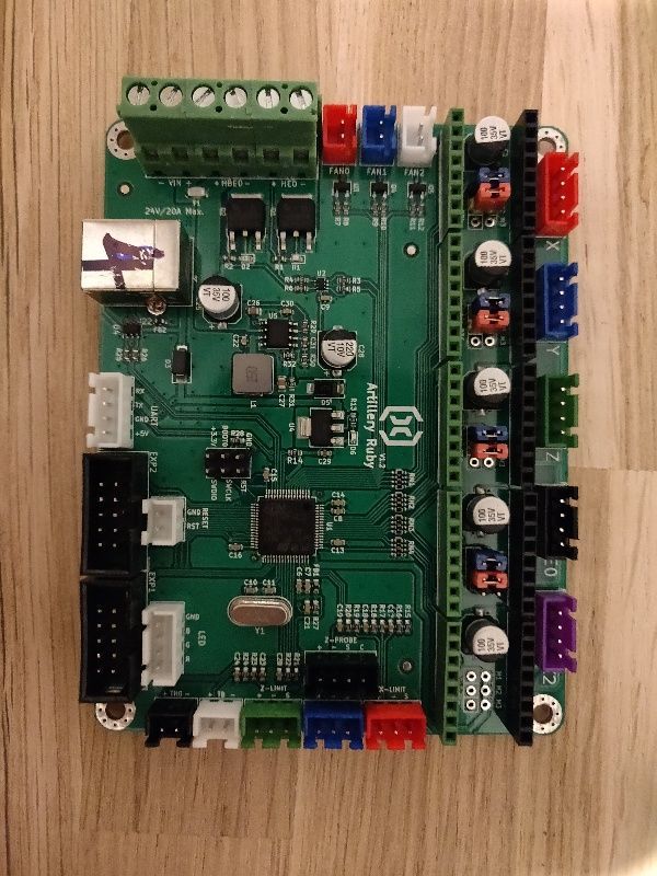

Inversion du sens de rotation des moteurs dans le firmware ==> ok, mais le déplacement des moteurs n'est pas bon : les axes bougent 2 fois plus que ce qu'on leur demande.
Suite aux explications de @MrMagounet, test en mode bricolage de mise en place de ponts sur la carte mère sur MS1 et Ms2 (sur l'axe X uniquement) ==> ça fonctionne, l'axe se déplace de 10 MM pour 10mm de consigne.
La question maintenant c'est faut il faire ces ponts proprement sur toute la carte (ça nécessite un peu de soudure), ou y'a t-il moyen de générer un firmware qui corrige le problème ?

Question tu me dit que tu as remplacer les drivers et inverser le sens de rotation des moteurs mais avais tu laisser dans marlin la définition de driver sur TMC2100 ou TMC2208_standalone ?

J'ai essayé les 2, je n'ai pas vu de différence... Actuellement je suis en TMC2208_standalone
En TMC2208 tout court ça ne veut pas compiler.

normale que cela ne compile pas en TMC2208 car les carte Ruby ne support pas L'UART ils ne peuvent gérer de des mode standalone donc (les TMC2100 n'existe pas en version UART). Bon du coup je n'arrive pas a comprendre pourquoi les 2100 qui sont censé être configurer pareil au niveau des pin MS1 MS2 MS3, on la bonne résolution mais pas les 2208, j'en déduis donc que les 2208 UART impose totalement la configuration Physique des MS1 et MS2 sur VIO (ponté donc).
Dans ce cas il y a obligation soit de faire un pontage Physique en effet.
(Mon firmware pose exactement le même soucis que ce que tu as constaté, en tout cas avec des TMC2208 V3 de BTT )
J'attend de voir ce que cela va donner pour @titalightqui doit recevoir des modèle MKS 2208 V2 .

je vais les remplacer demain si tout va bien, sinon mardi au plus tard, j'ai une journée très chargée demain 😞
j'avais effectivement les drivers v3 comme sur la photo, je les ai renvoyé pour les remplacer par des drivers v2, que je reçois normalement demain...
Je vous tiens au courant si ça marche direct ou pas.
Lien vers le commentaire
Partager sur d’autres sites
Voila je viens de remplacer les 2208 UART V3 par des 2208 V2, et j'ai exactement le même problème.
Si je comprend bien, le problème vient du fait qu'il n'y a pas de pont entre MS1 et MS2 sur la carte mère.

Bonsoir,
Ça y est, ça marche super !
J'ai acheté un kit avec des pin et jumper sur Amazon https://www.amazon.fr/dp/B0868LJDW1/ref=cm_sw_r_apan_glt_i_0ZG7W2SE2S9M9PWCQVZW?_encoding=UTF8&psc=1
J'ai soudé les pins sur la CM puis j'ai mis des cavaliers sur ms1 et ms2 : voir photo.
Maintenant ça marche très bien, j'ai pu faire un home, bed leveling et une impression de test. L'imprimante est vraiment plus silencieuse. Sur des mouvements lents c'est impressionnant !
Je n'ai pas remodifier le firmware, par rapport à celui de @MrMagounetj'ai juste inversé le sens de rotation et déclaré des TMC2208_standalone.
Donc pour faire fonctionner des TMC2208 sur une carte Artillery Ruby, vous savez ce qu'il faut faire 👍

@NJ_85 ravis de voir que tous fonctionne top grâce au info que je vous ai donner 😉  Je rajoute un lien vers ton post en dessous de la version De mon firmware pour les TMC2208 que j'avais sortie 😄
