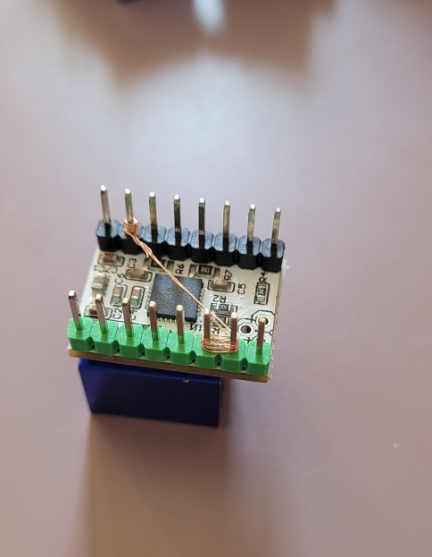

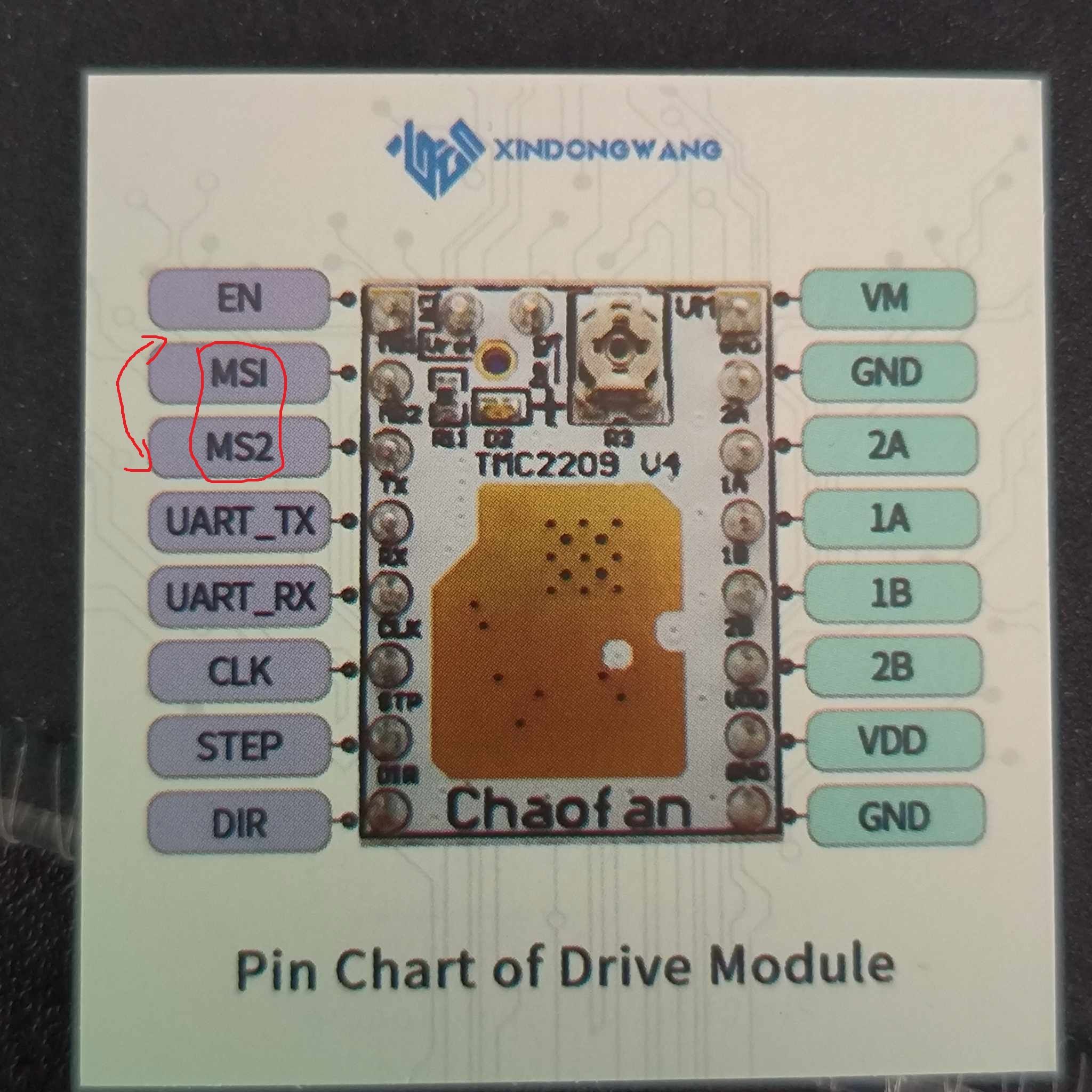

Voila je viens de remplacer les 2208 UART V3 par des 2208 V2, et j'ai exactement le même problème.
Si je comprend bien, le problème vient du fait qu'il n'y a pas de pont entre MS1 et MS2 sur la carte mère.
sais tu quel est le pas des connecteurs à mettre sur la carte mère pour placer les cavaliers sur MS1 et MS2 si je veux mettre des connecteurs plutôt que de souder directement sur la CM ? c'est un pas de 2.54mm ?

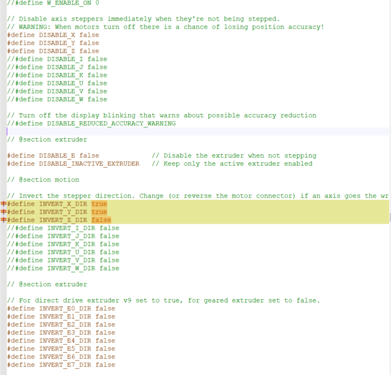

il y a 39 minutes, JamesAdams84 a dit :
D'accord merci. au pire je le change directement dans le firmware si tu m'expliques comment le faire. PS : je t'ai envoyé un Paypal et laissé un message par la même occasion mais tronqué lol. Si tu veux plus d'infos sur ce que je t'ai dis, contactes moi sur mon adresse mail.
je viens de regarder logiquement y a pas de soucis ma configuration est bonne pour des driver 2209 sur XYZ
Dans le fichier Configration.h il suffit de passer passer invert step direction de true a false et inversement pour change le sens d'un AXE
Donc je vais te compilé un firmware en remettant le invert_Z_Dir a true comme si tu avais des 2100 mais dans ce cas si le sens du Z est toujours inversé cela implique qu'il y a un soucis avec les soudure pour le driver Z, si la c'est ok c'est que ton cable inverse le sens.
Je peux te fournir les source de configuration de mon firmware si besoin mais sais tu utilise VScode et copiler un firmware ?
Voici le firmware avec l'inversion de sens uniquement pour X et Y mais comme dit si le Z est encore dans le mauvais sens faudra regarder du coté des soudure du Z firmware.bin
P.S : J'ai bien reçu un paypal et ton message merci pour ce message même si tronqué, comme je dis souvent souvent un merci coupe peut et procure beaucoup de satisfaction a cela qui le reçoit. J'ai eu un retour assez court pour ton projet vue que le message est tronqué mais cela peux très certainement intéressé du monde, dans mon cas je ne sais pas si cela aurait du sens entend un depuis prêt de 30 ans dans le domaine de l'informatique et de l'open source entre autre ayant comme beaucoup commencé sous Linux (a l'époque jurassique 😄) j'aime bien l'esprit de partage, d'aide pour tous mais j'ai rien contre le fait que tu m'en dise plus sur ce projet 😉 , je t'enverrais un mail si j'oublie pas de le faire car en ce moment je cours un peu trop 😄
Et tien moi informer de ce que cela donnera et si tu as besoin d'explication pour modifié toi même le firmware je pourrais t'aider a parfaire tes connaissances 😉

Désolé de cette absence, j'ai installé le nouveau firmware et tout fonctionne ! Je suis très content du résultat ainsi que des drivers, je redécouvre mon imprimante. Va falloir que je me familiarise avec tous ces nouveux réglages possibles. La soudure sur le driver c'est pas uniquement pour les pas du moteur ?

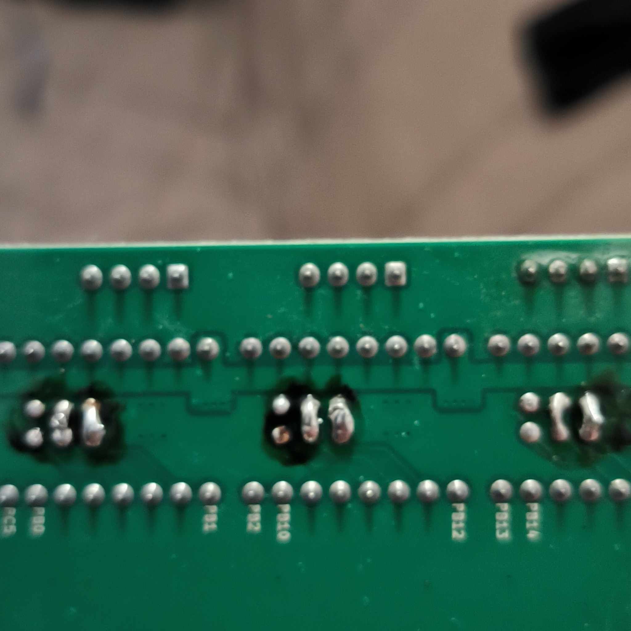

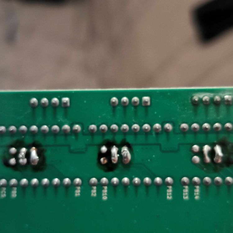

Hello!
J'ai reçu les pins/jumpers, j'ai fait les soudures (a peu près propres :P) et tout fonctionne... sauf le moteur de l'axe Y qui se comporte bizarrement:
https://imgur.com/a/nkbsicD
Les autres axes sont OK, ils se déplacent comme il faut et avec la bonne distance. J'utilise les Vref suivantes: E0 0.96v, 1.10v X, 1.22v Y et Z. J'ai interverti les 2208 de l'axe Y et Z pour voir si le driver de Y était foireux, même problème... Les soudures sont pas ouf mais les pins tiennent bien, j'ai pas débordé sur les pistes d'a coté.
D'où ça pourrait venir selon vous?
Je précise que pour des petits déplacements de 0.1 ou 1mm, le moteur à l'air de tourner correctement mais dès que je lui demande 10mm ou 100mm, il fait ce bruit aigu et ne tourne pas!
EDIT
aie aie aie j'ai essayé de la rallumer, j'ai un message "aucune imprimante connectée" sur le TFT 😞
est ce que j'aurais pas mis HS ma Ruby tout seul par hasard? 😄 @MrMagounet j'ai retrouvé un topic ou tu proposes de mettre un cavalier sur BOOT0 et 3.3V pour forcer le mode DFU, j'ai essayé mais ça ne fonctionne pas, STM32 me dit "NO DFU DETECTED" donc pas moyen de reflasher.
J'ai remarqué que le dissipateur du driver de Y était devenu brulant après seulement quelques minutes de mise sous tension, pour faire mes tests de connection USB, alors que les trois autres sont froids!

Cela me ferais penser a un court circuit 🤔 mais je suis pas sur.

J"ai eu un souci comparable avec la carte Ruby d'origine. Le temps de recevoir une carte de remplacement, j'avais réglé le problème en mettant le moteur sur le port libre (Z2 de tête) et en modifiant le code source Merlin quelque part pour dire que le moteur Y était sur le port Z2.
