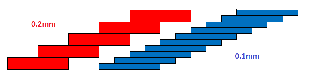

Tu peux aussi diminuer la hauteur de couche.
Comme on peut le voir sur ce schéma, ceci diminue fortement la longueur de la partie en porte à faux.
