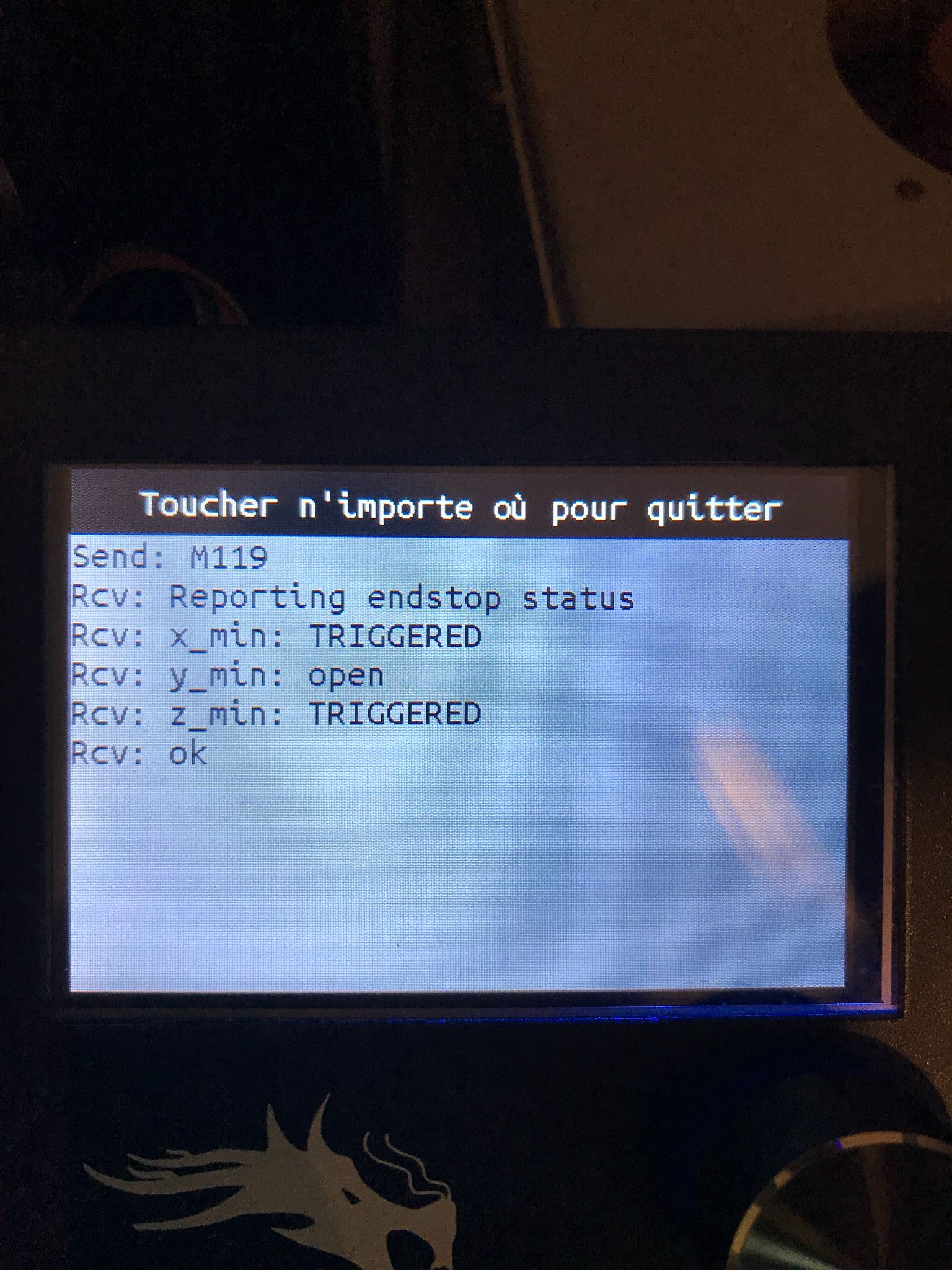

Savate Posté(e) Mars 6, 2022 Posté(e) Mars 6, 2022 Il y a 8 heures, Akinator31 a dit : Mais quand je veux faire de même pour l'axe X, le chariot de la buse se déplace de 10mm vers la droite puis s'arrête alors qu'il devrait se déplacer vers la gauche jusqu'en buté d'axe X. Tes problèmes semblent liés aux capteurs de fin de course qui sont probablement inversés. Si ton imprimante est connectée au PC est-ce que tu peux lancer un M119 avec pronterface ou équivalent) pour connaître l'état des fin de course ? Pour ton problème de compilation : * quelles sont les erreurs ? * quelle version de Marlin ? et tu peux joindre les fichiers configuration.h et configuration_adv.h
Akinator31 Posté(e) Mars 6, 2022 Auteur Posté(e) Mars 6, 2022 (modifié) Il y a 4 heures, Savate a dit : Tes problèmes semblent liés aux capteurs de fin de course qui sont probablement inversés. Si ton imprimante est connectée au PC est-ce que tu peux lancer un M119 avec pronterface ou équivalent) pour connaître l'état des fin de course ? Pour ton problème de compilation : * quelles sont les erreurs ? * quelle version de Marlin ? et tu peux joindre les fichiers configuration.h et configuration_adv.h Alors quand je tape M119 dans l'imprimante qui possède un terminal car j'ai l'écran tactile de bigtreetech, j'ai des lignes de commandes qui apparaissent concernant l'état des capteurs de fin de course, je te mets une photo en pièce jointe. Et après avoir lu, je crois que t'as raison. Quand ça marque TRIGGERED c'est qu'il doit y avoir un problème. Ca le marque pour le Z car j'ai mis un BLtouch donc normal mais ça le marque aussi pour le X et ça s'est pas normal je pense. Et pour la compilation marlin, j'aurais besoins d'aide parce que je compte installer un E3dv6 avec un extruder direct drive bmg et j'ai acheté les modèles a imprimé pour installer tous ça sur l'imprimante mais la personne a aussi fournit les fichiers de configuration de marlin (il sont pour une ender 3 pro mais je pense que c'est quasi la même chose qu'une ender 3). Le problème c'est que lui il a une carte mère créality et moi une SKR mini e3 v1.2 et je ne sais pas comment modifié ça dans le firmware parce que quand je modifie la ligne correspondante dans le fichier platformio et que je compile, il me dit qu'il ne trouve pas la carte mère. Je te fournit le dossier avec tout. Les fichiers sont à cet emplacement du fichier zip que je t'ai mis en pièce jointe J'espère que j'ai été clair et merci pour ton aide Marlin-2.0.x_config-main (1).zip Alors en fait c'est pas un problème de capteurs de fin de course parce que j'ai interchangé le capteur du Y et du X et ça fait strictement la même chose. Quand je fais un M119, j'obtiens exactement la photo que j'ai mis plus haut. Donc je pense que le problème vient du firmware Modifié (le) Mars 6, 2022 par Akinator31
Savate Posté(e) Mars 6, 2022 Posté(e) Mars 6, 2022 il y a 5 minutes, Akinator31 a dit : Quand ça marque TRIGGERED c'est qu'il doit y avoir un problème ça indique juste que le capteur est considéré comme fermé et donc il pense qu'il est arrivé en fin de course. Pour ce problème : 2 solutions 1) la mécanique : changer les fils du capteur (si c'est possible) pour que la logique soit inversée 2) recompiler un firmware, mais là il va falloir modifier deux trois trucs avant que ça compile ... 1ère étape partir de sources 'propres' 2 solutions : utiliser le marlin 2.0.9.3 disponible sur le github de Marlin ou utiliser les sources presques prêtes de bigtreetech : BIGTREETECH-SKR-mini-E3/firmware/V1.2 at master · bigtreetech/BIGTREETECH-SKR-mini-E3 (github.com) et partir de cette config pour compiler la bestiole. (profites en pour vérifier que le câblage correspond à ce qui est indiqué chez BTT)

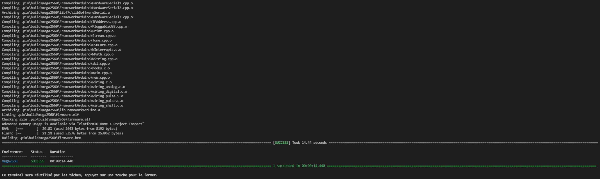

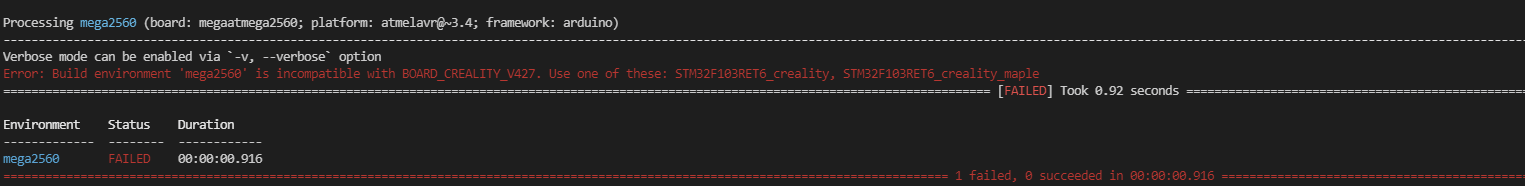

Akinator31 Posté(e) Mars 6, 2022 Auteur Posté(e) Mars 6, 2022 Alors quand je compile le marlin 2.0.9.3 ca marche niquel (par contre c'est normal que ça crée un fichier .elf et .hex mais pas de .bin ?) Et quand je remplace les fichiers configuration.h et configuration_adv.h par ce que je t'ai envoyé j'ai une erreur :
Savate Posté(e) Mars 6, 2022 Posté(e) Mars 6, 2022 il y a 48 minutes, Akinator31 a dit : (par contre c'est normal que ça crée un fichier .elf et .hex mais pas de .bin ?) oui, je ne sais pas ce qu'il compile par défaut : aucune importance, le tout c'est que ça marche Tu as pris les fichiers de quel répertoire ? (j'ai pris ceux de ender3 v2 et ça compile sans rien toucher)

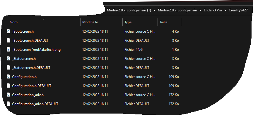

Akinator31 Posté(e) Mars 6, 2022 Auteur Posté(e) Mars 6, 2022 (modifié) il y a 13 minutes, Savate a dit : oui, je ne sais pas ce qu'il compile par défaut : aucune importance, le tout c'est que ça marche Tu as pris les fichiers de quel répertoire ? (j'ai pris ceux de ender3 v2 et ça compile sans rien toucher) Alors moi j'ai une ender 3 du coup j'ai pris les fichiers du répertoire ender 3 pro et j'ai pris les fichiers du dossier CrealityV427. Modifié (le) Mars 6, 2022 par Akinator31
Savate Posté(e) Mars 6, 2022 Posté(e) Mars 6, 2022 (modifié) il y a 15 minutes, Akinator31 a dit : Alors moi j'ai une ender 3 du coup j'ai pris les fichiers du répertoire ender 3 pro et j'ai pris les fichiers du dossier CrealityV427. Donc j'ai changé de fichiers ... et ça se compile très bien (mais je ne vois pas d'ou sort le mega2560 que tu as. Ensuite j'ai mis la E3 Mini V 1.2 (à part le port série je n'ai rien changé d'autre) : ça compile, mais ça ne veut pas dire que ça va marcher sur ta machine (mais c'est un début) les fichiers à mettre dans le répertoire Marlin. Configuration.h_Statusscreen.hConfiguration_adv.h_Bootscreen.h tu devrais juste avoir un avertissement (à prendre en compte) : Marlin\src\inc\Warnings.cpp:548:4: warning: #warning "Motherboard DIAG jumpers must be removed when SENSORLESS_HOMING is disabled." [-Wcpp] 548 | #warning "Motherboard DIAG jumpers must be removed when SENSORLESS_HOMING is disabled." Modifié (le) Mars 6, 2022 par Savate

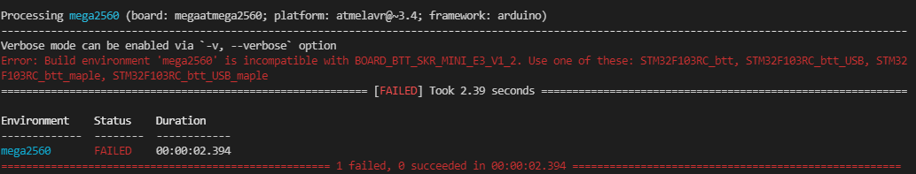

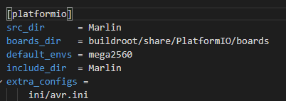

Akinator31 Posté(e) Mars 6, 2022 Auteur Posté(e) Mars 6, 2022 il y a 17 minutes, Savate a dit : Donc j'ai changé de fichiers ... et ça se compile très bien (mais je ne vois pas d'ou sort le mega2560 que tu as. Le mega2560 sort du fichier platformio.ini Du coup ca me met une erreur. Mais je pense que c'est juste l'environnement à changer. Tu as mis quoi toi dans le fichier platformio.ini au niveau de la ligne "default_envs =" parce que moi j'ai l'environnement de base "mega2560" qui n'est pas compatible avec la carte mère Bigtreetech.

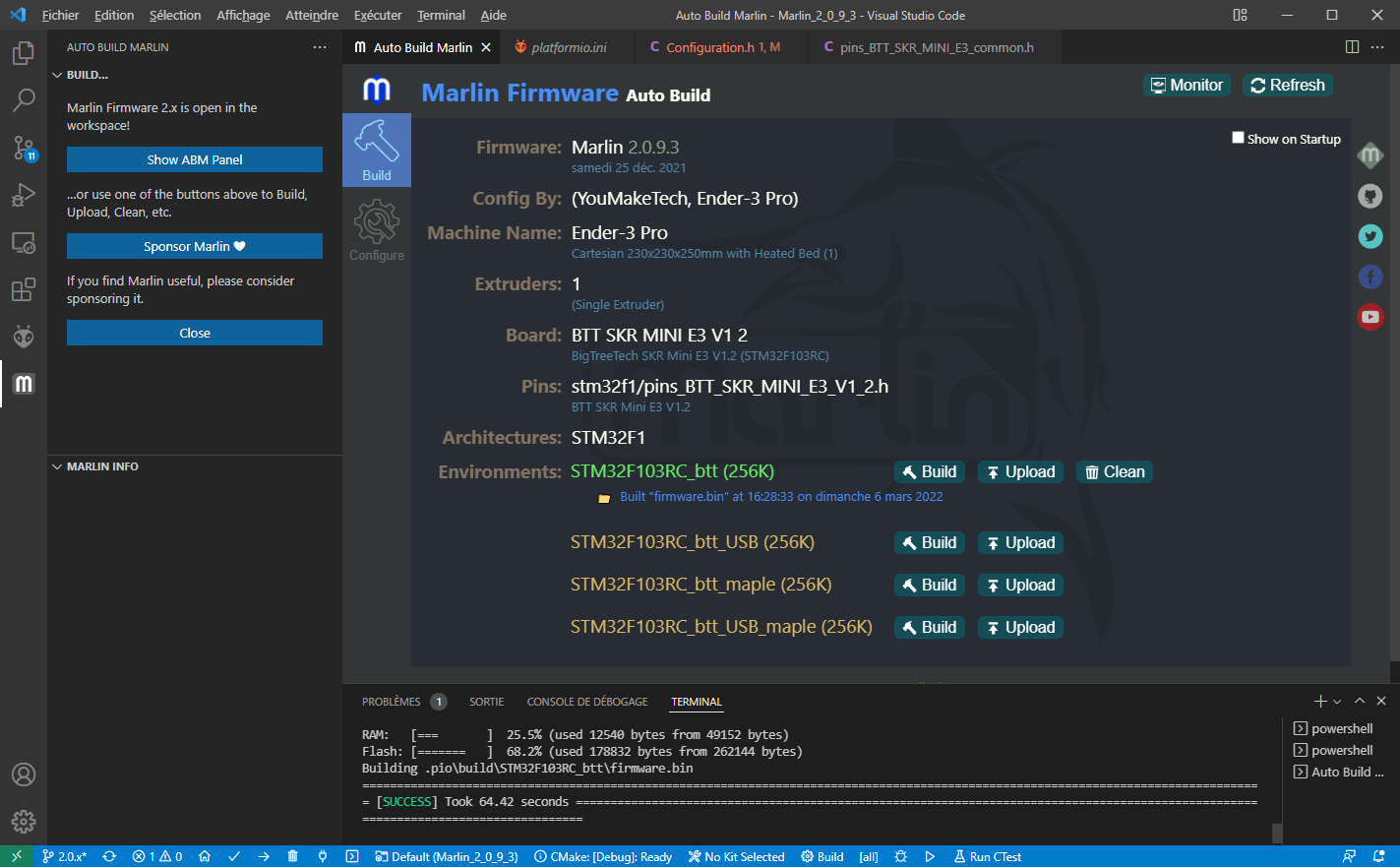

Savate Posté(e) Mars 6, 2022 Posté(e) Mars 6, 2022 il y a 2 minutes, Akinator31 a dit : Du coup ca me met une erreur tu as installé marlin autobuild ? il simplifie la vie pour les changements de cartes.
Akinator31 Posté(e) Mars 6, 2022 Auteur Posté(e) Mars 6, 2022 oui mais je ne sais pas comment l'utiliser, tu pourrais m'expliquer ? Mais faut pas juste changer la carte, faut aussi changer l'environnement qui n'est pas bon je pense
Savate Posté(e) Mars 6, 2022 Posté(e) Mars 6, 2022 il y a 11 minutes, Akinator31 a dit : oui mais je ne sais pas comment l'utiliser tu cliques sur le M à gauche en bas, ensuite tu cliques sur Show ABM Panel ... et il n'y a plus qu'a choisir le build que tu veux faire
fran6p Posté(e) Mars 6, 2022 Posté(e) Mars 6, 2022 Dans platformio.ini, l'environnement à déclarer pour une SKR mini E3 v1.2 est : default_envs = STM32F103RC_btt Je te conseille la lecture du sujet suivant pour ABM : 1

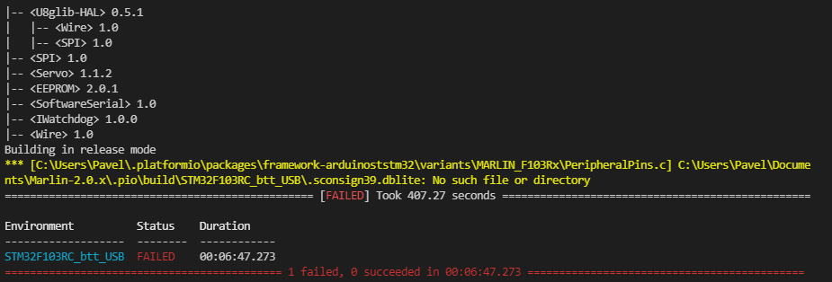

Akinator31 Posté(e) Mars 6, 2022 Auteur Posté(e) Mars 6, 2022 il y a 1 minute, fran6p a dit : Dans platformio.ini, l'environnement à déclarer pour une SKR mini E3 v1.2 est : default_envs = STM32F103RC_btt Alors ouai c'est ça mais il ne le reconnais pas. il y a 6 minutes, Savate a dit : et il n'y a plus qu'a choisir le build que tu veux faire Du coup j'ai pris l'environnement STM32F103RC_btt_USB et il est en train de compiler. Je te dis quand c'est fini. Ah mince ça n'a pas marché
fran6p Posté(e) Mars 6, 2022 Posté(e) Mars 6, 2022 il y a 10 minutes, Akinator31 a dit : Alors ouai c'est ça mais il ne le reconnais pas. Ton installation est bancale Il est fort probable que tu aies mixé des fichiers de configuration de versions différentes de Marlin. Chez moi, à partir de la version stable de Marlin (2.0.9.3) et des exemples de configuration fournis par Marlin pour une Ender3 avec carte SKR mini E3 v1.2, ça compile sans aucun problème avec l'environnement STM32F103RC_btt
Savate Posté(e) Mars 6, 2022 Posté(e) Mars 6, 2022 à l’instant, fran6p a dit : Chez moi, à partir de la version stable de Marlin (2.0.9.3) et des exemples de configuration fournis par Marlin pour une Ender3 avec carte SKR mini E3 v1.2, ça compile sans aucun problème avec l'environnement STM32F103RC_btt tout pareil

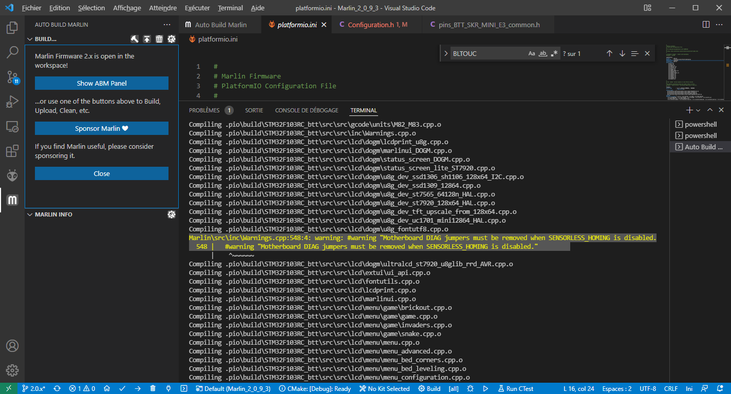

Akinator31 Posté(e) Mars 6, 2022 Auteur Posté(e) Mars 6, 2022 Ouai en fait mon ordi est pas hyper puissant du coup des fois ça plante mais là ça vient de marcher !! Et ça a bien fait un fichier bin. Je le met dans l'imprimante ?
Savate Posté(e) Mars 6, 2022 Posté(e) Mars 6, 2022 (modifié) il y a 3 minutes, Akinator31 a dit : Et ça a bien fait un fichier bin. Je le met dans l'imprimante ? là c'est juste la version ender 3 avec la mini E3 V1.2, je pense qu'il faudra faire quelques modifications pour que ça corresponde à ton imprimante (mais on ne sait jamais ... ) Comme indiqué tout à l'heure, comme tu n'est pas en mode sensorless il faut que tu vérifies que les jumpers DIAG sont bien enlevés sur la carte. Marlin\src\inc\Warnings.cpp:548:4: warning: #warning "Motherboard DIAG jumpers must be removed when SENSORLESS_HOMING is disabled." [-Wcpp] 548 | #warning "Motherboard DIAG jumpers must be removed when SENSORLESS_HOMING is disabled." Modifié (le) Mars 6, 2022 par Savate
Akinator31 Posté(e) Mars 6, 2022 Auteur Posté(e) Mars 6, 2022 Oula oula oula Alors je crois que les end stop sont inversé dans le firmware parce que quand l'impriamante essaye de faire un home, elle essaye d'appuyer sur les end stop mais en partant dans l'autre sens Tu penses qu'il faut utiliser le maple ? Merdeeee les jumpers !! J'ai oublié de les enlever. C'est peut être pour que l'imprimante fait n'importe quoi non ?
Savate Posté(e) Mars 6, 2022 Posté(e) Mars 6, 2022 (modifié) il y a 11 minutes, Akinator31 a dit : Oula oula oula Alors je crois que les end stop sont inversé dans le firmware parce que quand l'impriamante essaye de faire un home, elle essaye d'appuyer sur les end stop mais en partant dans l'autre sens ah oui info a ne jamais oublier : pendant les premiers tests d'un nouveau firmware : toujours le doigt sur l'interrupteur Alors ça peut venir de 2 choses : moteurs inversés ou endstop inversés (ou les deux) : 1) une petit M119 pour savoir si les endstop sont ok ou pas. si ils sont inversés : rien de grave ligne 835 à 836 tu peux tout inverser en passant de false à true #define X_MIN_ENDSTOP_INVERTING false // Set to true to invert the logic of the endstop. #define Y_MIN_ENDSTOP_INVERTING false // Set to true to invert the logic of the endstop. si ils ne sont pas inversés ou qu('ils continuent à aller dans le mauvais sens, il faut inverser le sens des moteurs ligne 1336 à 1338 : #define INVERT_X_DIR false #define INVERT_Y_DIR false #define INVERT_Z_DIR true Modifié (le) Mars 6, 2022 par Savate
fran6p Posté(e) Mars 6, 2022 Posté(e) Mars 6, 2022 (modifié) Quels sont tes fichiers de configurations? Ceux du zip correspondent à une carte mère différente: la Creality v4.2.7 or toi tu dois compiler pour une SKR mini E3 v1.2. En gros, ça ne m'étonne pas que ça ne fonctionne pas comme attendu @Savateje te laisse gérer Modifié (le) Mars 6, 2022 par fran6p
Akinator31 Posté(e) Mars 6, 2022 Auteur Posté(e) Mars 6, 2022 à l’instant, fran6p a dit : Quels sont tes fichiers de configurations? Ceux du zip correspondent à une carte mère différente: la Creality v4.2.7 or toi tu dois compiler pour une SKR mini E3 v1.2. En gros, ça ne m'étonne pas que ça ne fonctionne pas comme attendu mais justement je dois utiliser ces fichiers de configurations (ceux dans le zip) parce qu'il correponde à une installion de Bltouch + extruder bmg + E3DV6. Du coup je veux les réutiliser mais en changeant juste la carte
Savate Posté(e) Mars 6, 2022 Posté(e) Mars 6, 2022 à l’instant, Akinator31 a dit : mais justement je dois utiliser ces fichiers de configurations (ceux dans le zip) parce qu'il correponde à une installion de Bltouch + extruder bmg + E3DV6. Du coup je veux les réutiliser mais en changeant juste la carte Ce n'est pas toujours aussi simple, en général il vaut mieux partir d'un fichier 'connu' et faire les modifs du bltouch après.
