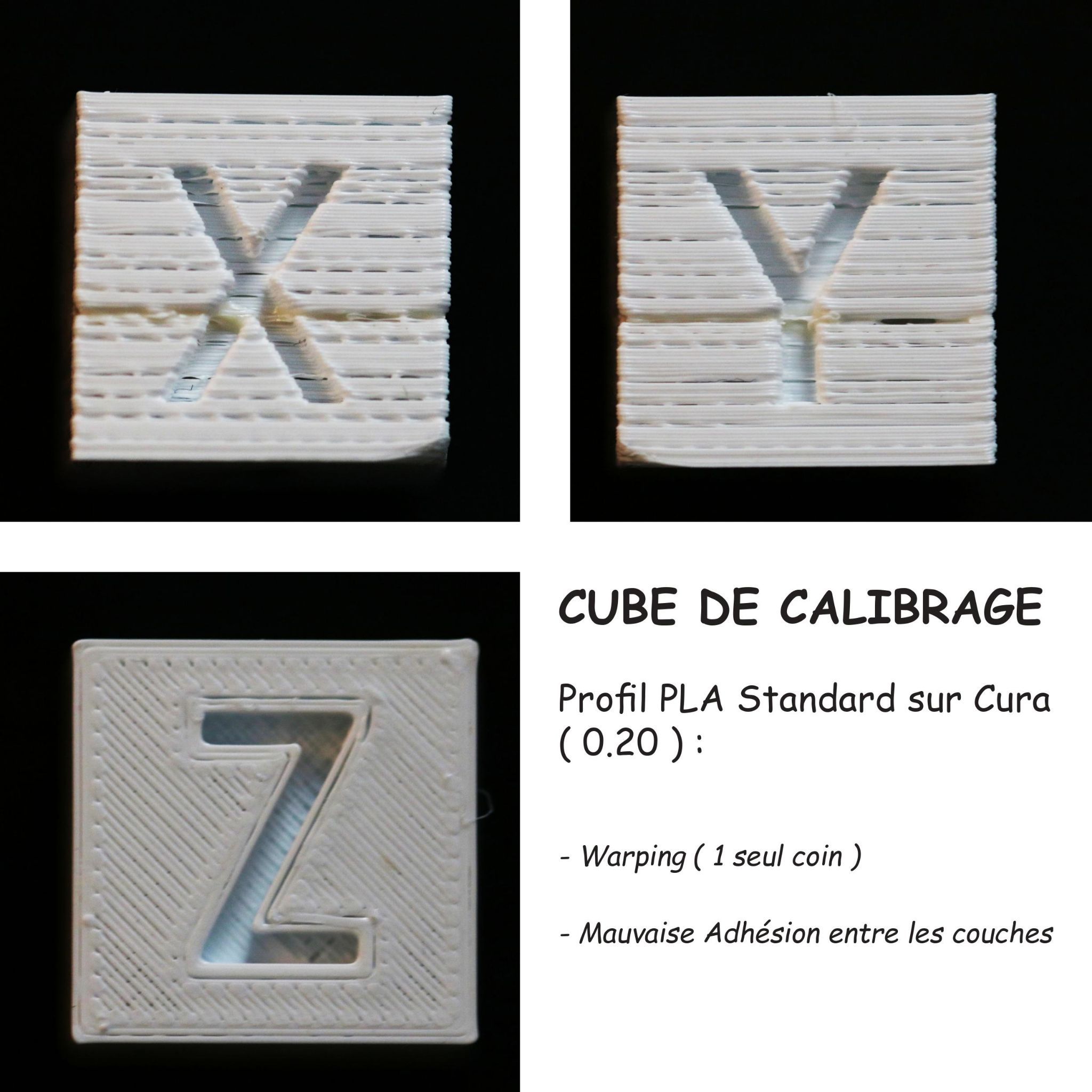

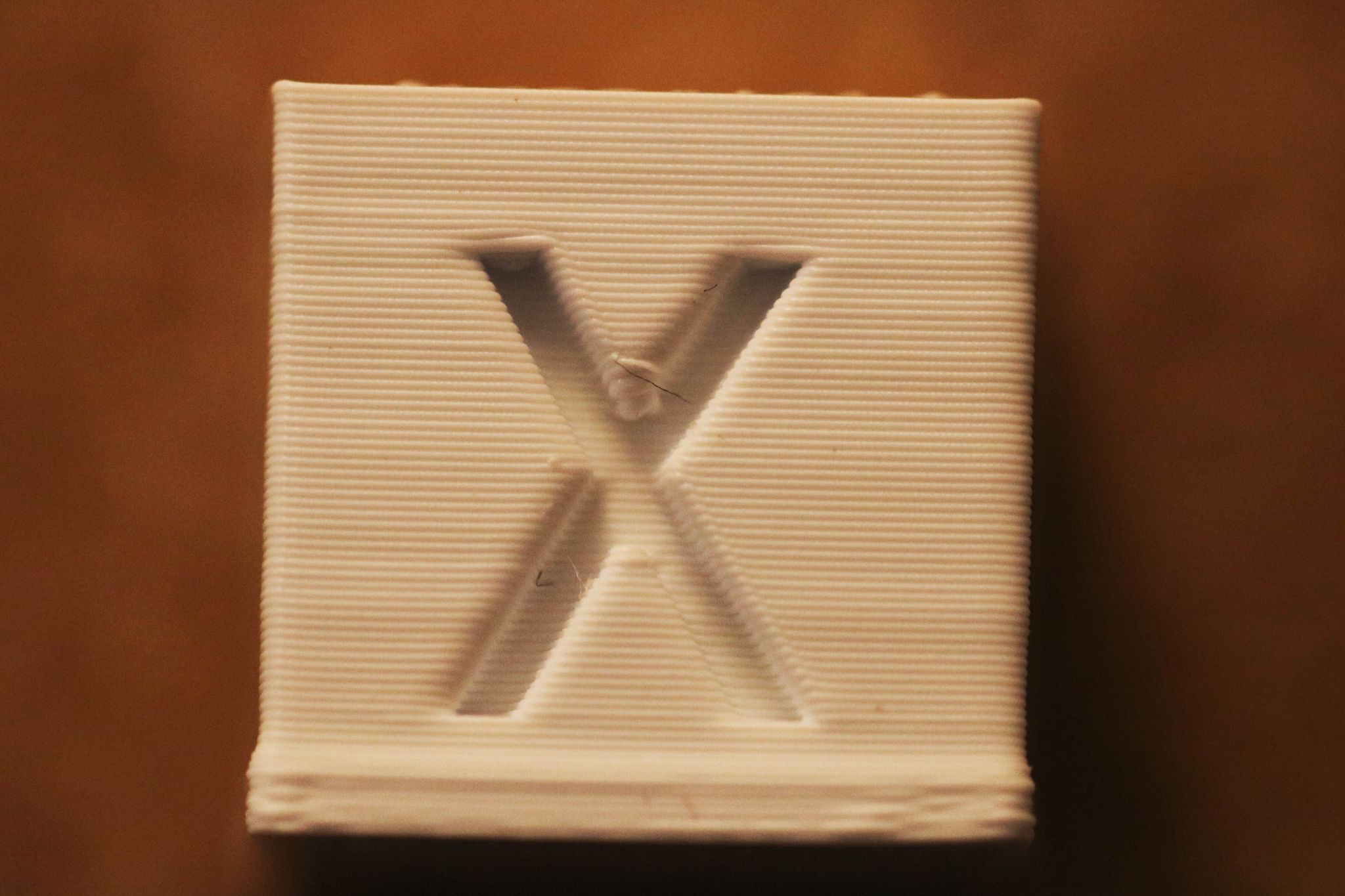

Voici mon problème : J'ai reçu il y a très peu de temps mon imprimante 3D ( Ender 3 V2 ) et j'utilise du fil DAILYFIL BLANC PLA - 500G 1.75 MM sur un plateau en verre.
J'ai pu constater que mon impression n'était vraiment pas bonne.
Ma première impression est très mauvaise ( mauvaise adhésion entre les couches et warping ).

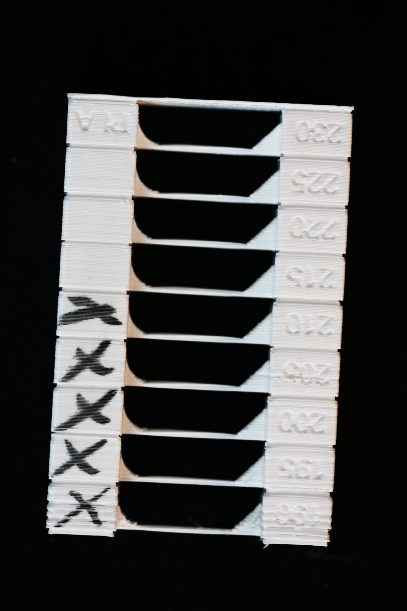

J'ai décidé de faire une tour de température pour me rendre compte de quelle température est idéale pour ce fil. Lors de l'impression j'ai pu me rendre compte que la buse réalisait une couche beaucoup plus fine et qui collait très bien au plateau. L'impression est beaucoup mieux. Je choisis donc 215.C pour ce fil.
Après plusieurs changements, l'impression est mieux, mais il y a toujours des lacunes.
Je penche plus pour un problème techniques que de logiciel ( ma couche Z n'est pas si dégueu par rapport aux autres faces ).
Quelqu'un pourrait m'éclairer/ me conseiller, car je dois vous avouez que je sais pas trop quoi faire.
Merci d'avance et du temps que vous porterez à ma demande, à bientôt.
( J'ai utilisé un autre fil pour voir si le problème ne venait pas de celui-ci, c'est presque pire ! )

Alors, quels sont tes réglages sous cura ? (largeur de buse, taille de la buse)
Le mieux serait d'exporter tes paramètres (avec le plugin export HTML Settings par exemple qui rend les choses lisibles 🙂)

Je l'ai parcouru un peu vite, mais je ne vois que ces trois points à tester
baisser le pourcentage de chevauchement du remplissage à 10% (30% ça paraît beaucoup)
Rétracter avant la paroi externe à False
Éviter les pièces imprimées lors du déplacement à False
Est-ce que tu as fait un calibrage de l'extrudeur ? (test des 120 mm)

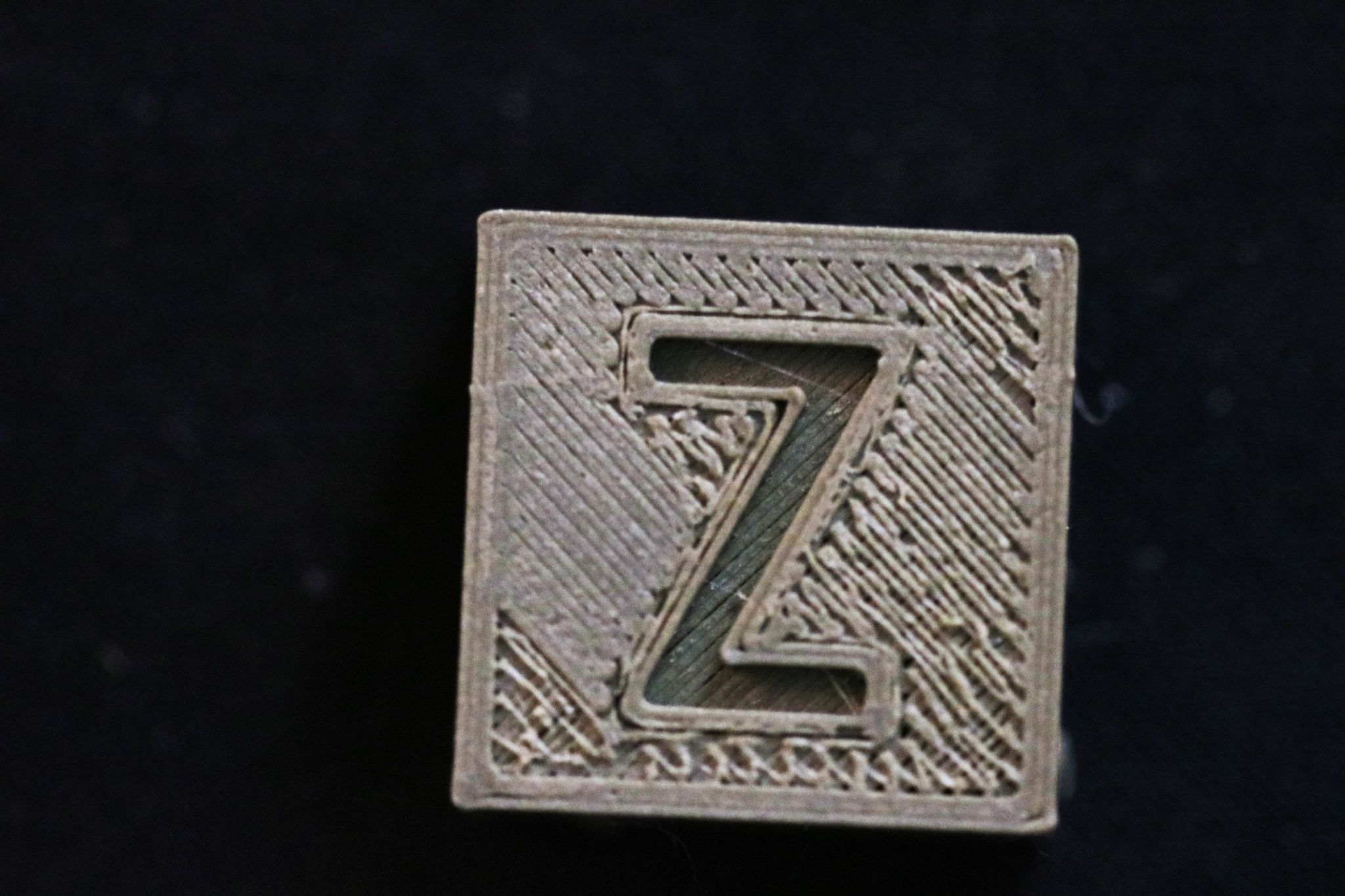

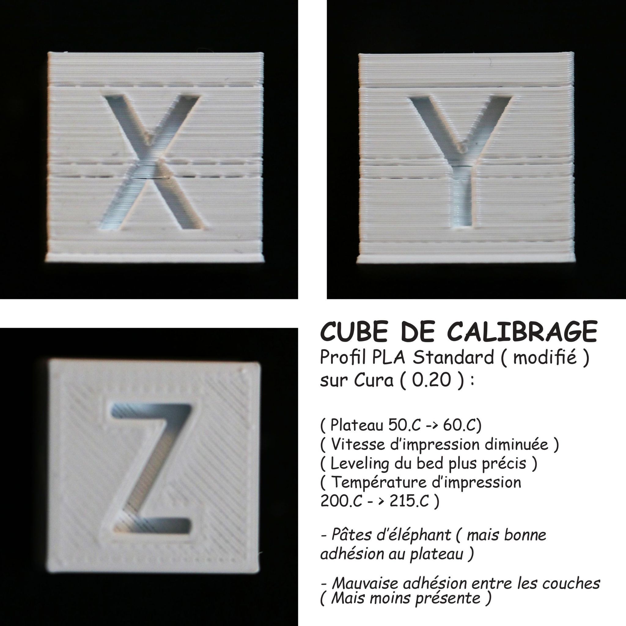

Après les modifications + calibrage de l'extrudeur ( qui avait en effet un gros problème ), j'obtiens ceci
Les couches adhèrent très bien entre elles et c'est vraiment beaucoup mieux par rapport à avant !
Je remarque juste que les première couches sont beaucoup plus épaisses et moins jolies que les autres ( augmenter la vitesse d'impression des premières couches peut-être ? ).
J'ai un peu de warping sur un bord ( mettre de la laque avant ? ).
Les couches sont bien liées, mais on remarque que l'ensemble n'est pas très homogène ( Recalibrer l'extrudeur encore une fois nettoyer la buse et augmenter la vitesse d'impression ? ).
En tout cas c'est une avancée significative !
Il y a 8 heures, Emge a dit :
oui ça à l'air plus propre 🙂.
Pour le pied d'éléphant, ta première couche doit être un peu trop écrasée (buse trop proche du lit)
tu dois aussi pouvoir baisser un peu la t° de buse (215 c'est la fourchette haute pour du pla)

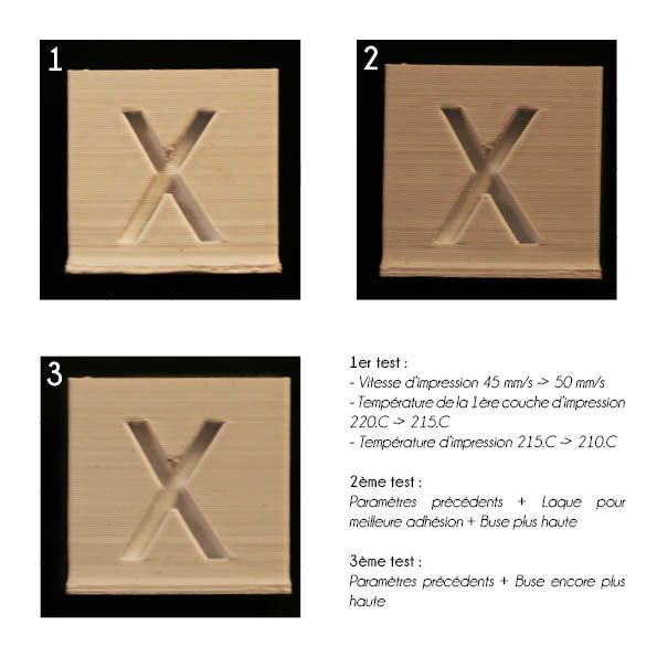

Je suis de retour avec de nouveaux tests !
J'ai bien suivis vos indications ( merci infiniment ) et c'est beaucoup mieux !
En appliquant un peu de laque, juste avant l'impression, cela a permis de corriger mon problème de warping. J'ai des couches beaucoup plus homogènes ( même si cela pourrait être mieux ). Mes premières couches sont un peu plus belles mais j'ai toujours cette surépaisseur qui tend à rester. Au 3ème essai, lors du réglage de la buse, mon papier effleure à peine la buse, donc je peux ne peux plus corriger de ce côté là.
Je pense qu'on peut difficilement faire mieux ? Pour corriger mon problème des premières couches, peut-être augmenter au sein du slicer la hauteur des premières couches si cela est possible ?

Il y a 11 heures, Werl3DPrint a dit :
BED en Buildtak
Tu parles des Beds magnétique et flexible ? C'est mieux qu'un plateau en verre d'après toi ?
je gardes la buse de base et je passes en 0.12mm
Avec une buse de 0.12mm, on peut obtenir des résultats très précis et descendre en dessous du 0.12 en terme de qualité ? Cela m'intéresserait beaucoup de savoir( Je fais pas mal de prototypage dans la bijouterie-joaillerie ).
Si tu penses être parfait en réglage buse/bed tu peux jouer sur une expansion négative de la première couche cela aura pour effet de diminuer le défaut.
Sinon je vois plus trop quoi changer.
Tu peux essayer de baisser la température jusqu'à 200.

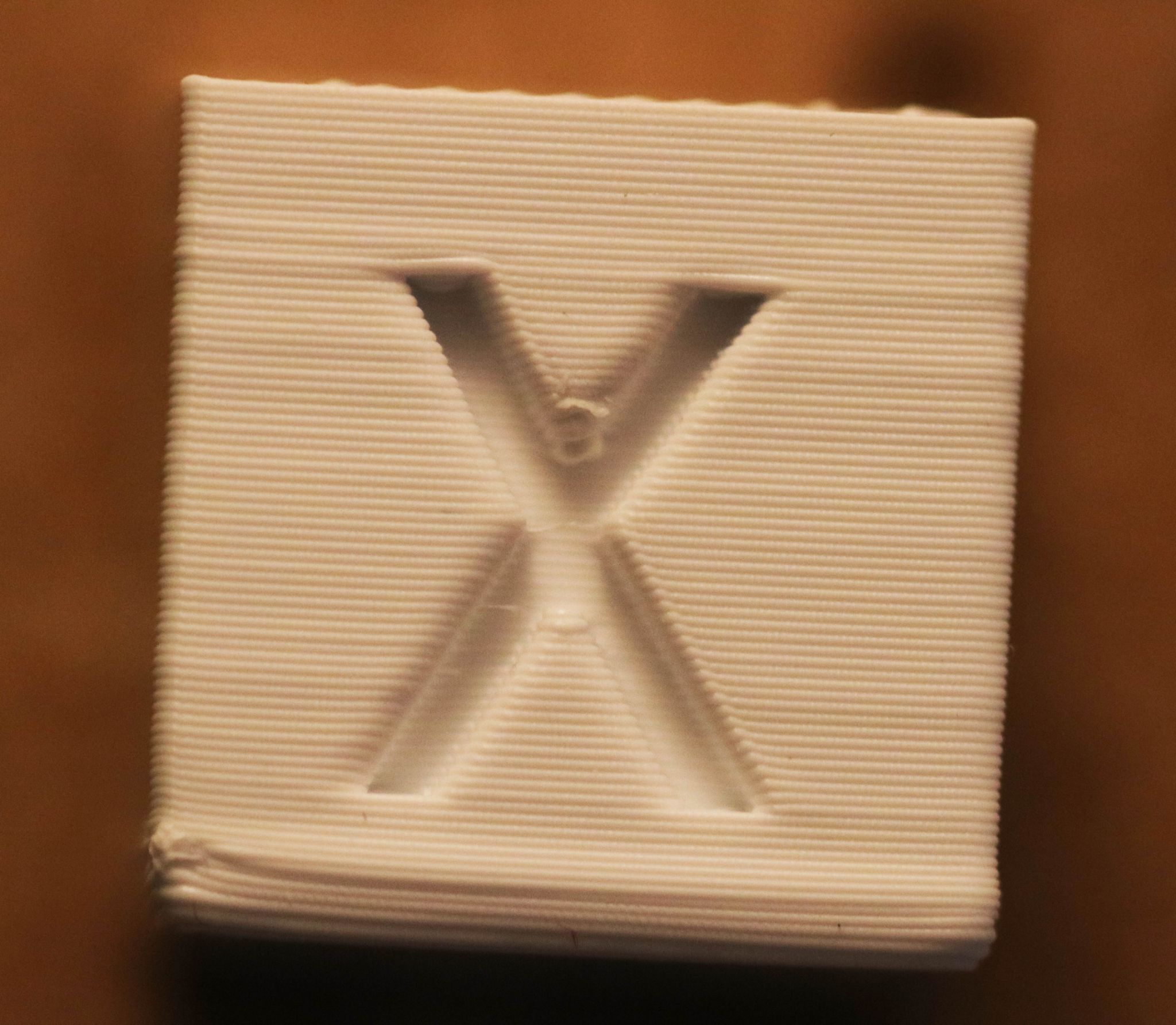

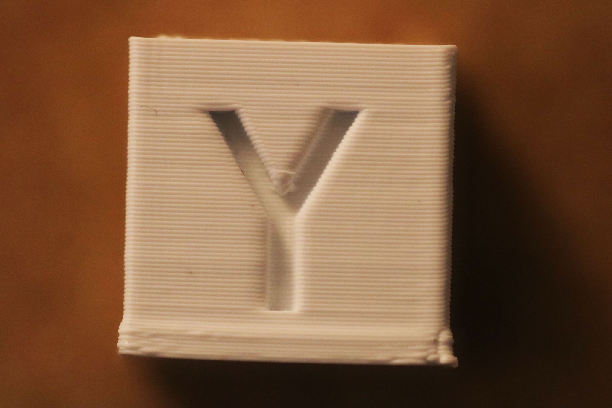

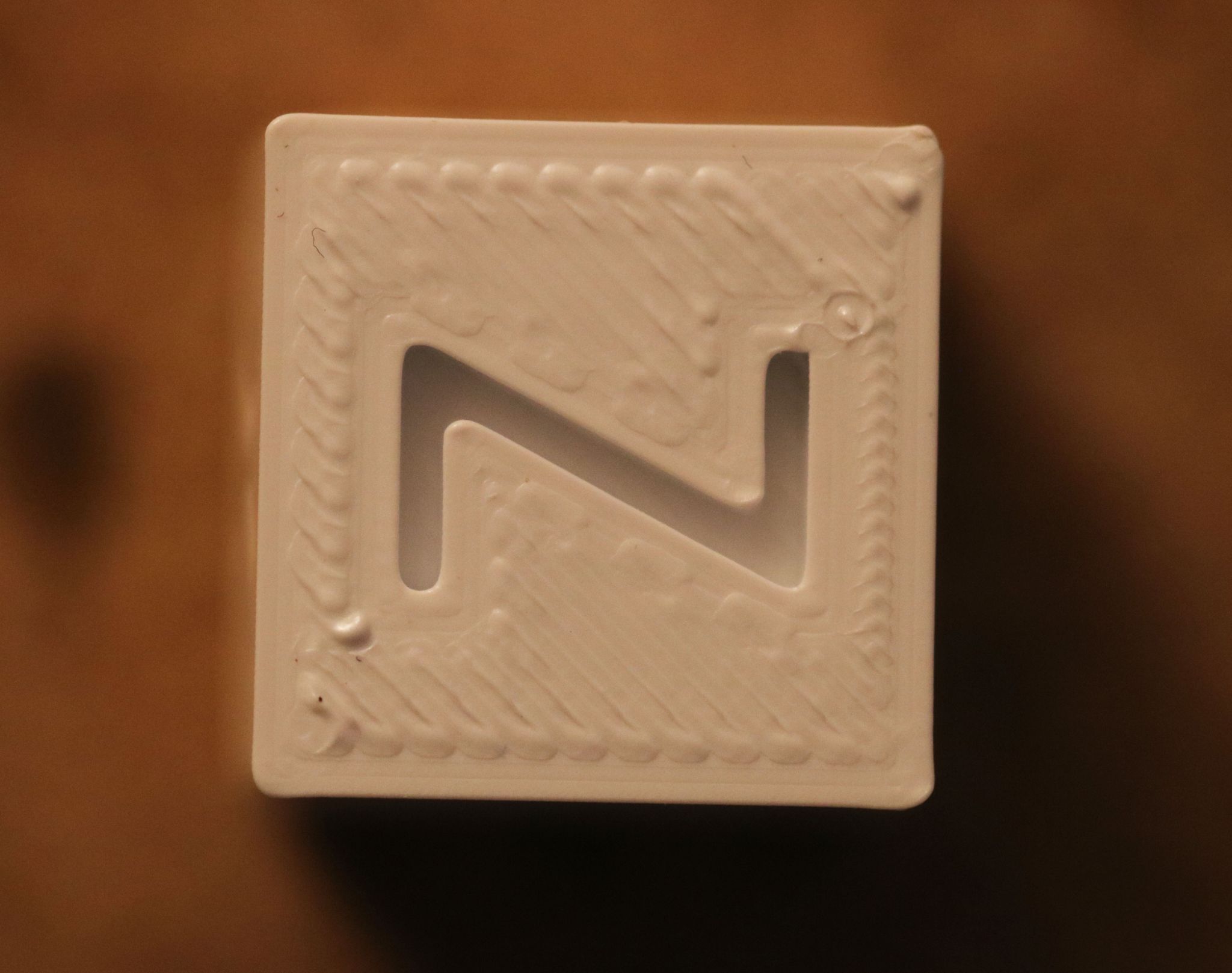

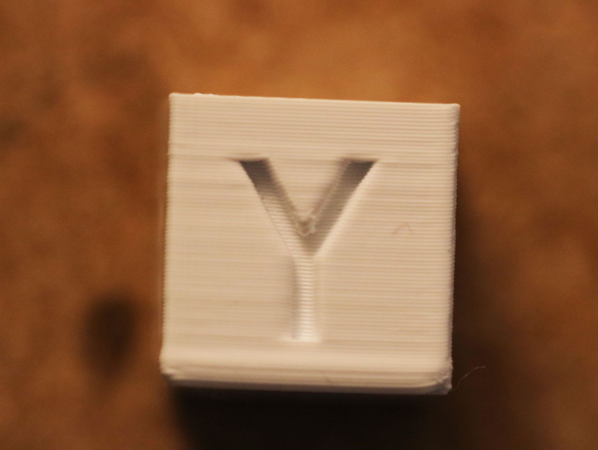

Voici un cube de 15x15x15mm :
J'ai l'impression que j'ai maintenant un décalage des couches et des premières couches vraiment pas terrible. Mais mes pieds d'éléphants sont beaucoup moins marqués !
IMG_4615.thumb.jpg.47cd5ca559725e4f69b74c10f8490c22.jpgIMG_4618.thumb.jpg.c385f1e0131cfe7eabe3a6a4d5c0cd57.jpgIMG_4622.thumb.jpg.45b864dd2edbee62ce7fcf98d8eba29a.jpg
Ma première couche n'est vraiment pas bonne, la buse est surement trop haute, mais c'est ce qui m'a permis d'avoir un pied d'éléphant moins marqué.

il y a 16 minutes, Emge a dit :
La première couche n'est vraiment pas assez écrasée et il y a du warping qui te donne cet effet de décalage.
La dernière couche fait penser à un peu de surextrusion et la couche semble vraiment très 'liquide'
- est-ce que ton ventilateur de refroidissement de la pièce fonctionne correctement (il doit se mettre en route à la 4ème couche) ? - tu peux augmenter la vitesse initiale de 0% à 15-20% (refroidissement / Vitesse initiale)
- tu peux essayer de baisser le débit à 95% (Section Matériau / Débit) pour tester, si c'est mieux, c'est que ton extrudeur n'est pas correctement réglé.
- Pour être sur ta buse fait bien 0,4 ?
- est-ce que le diamètre de ton filament est bien de 1,75 (à mesurer au pied à coulisse en plusieurs endroits)

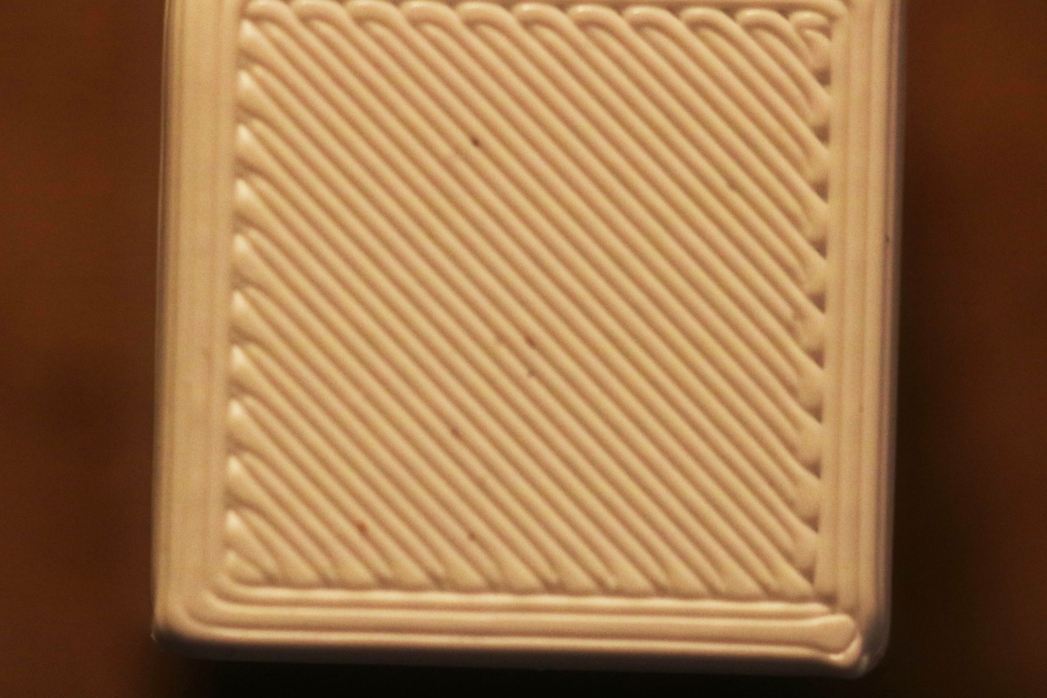

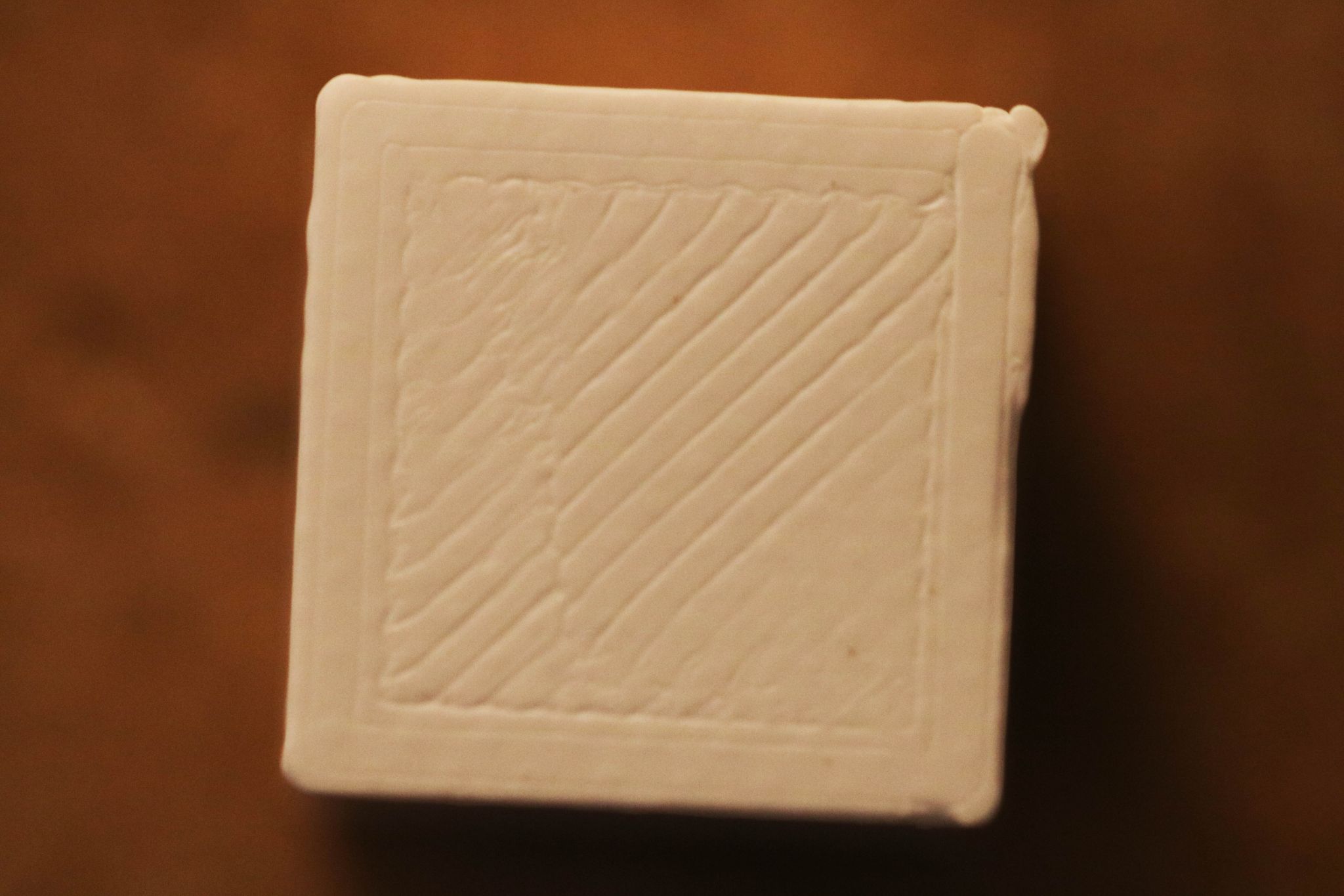

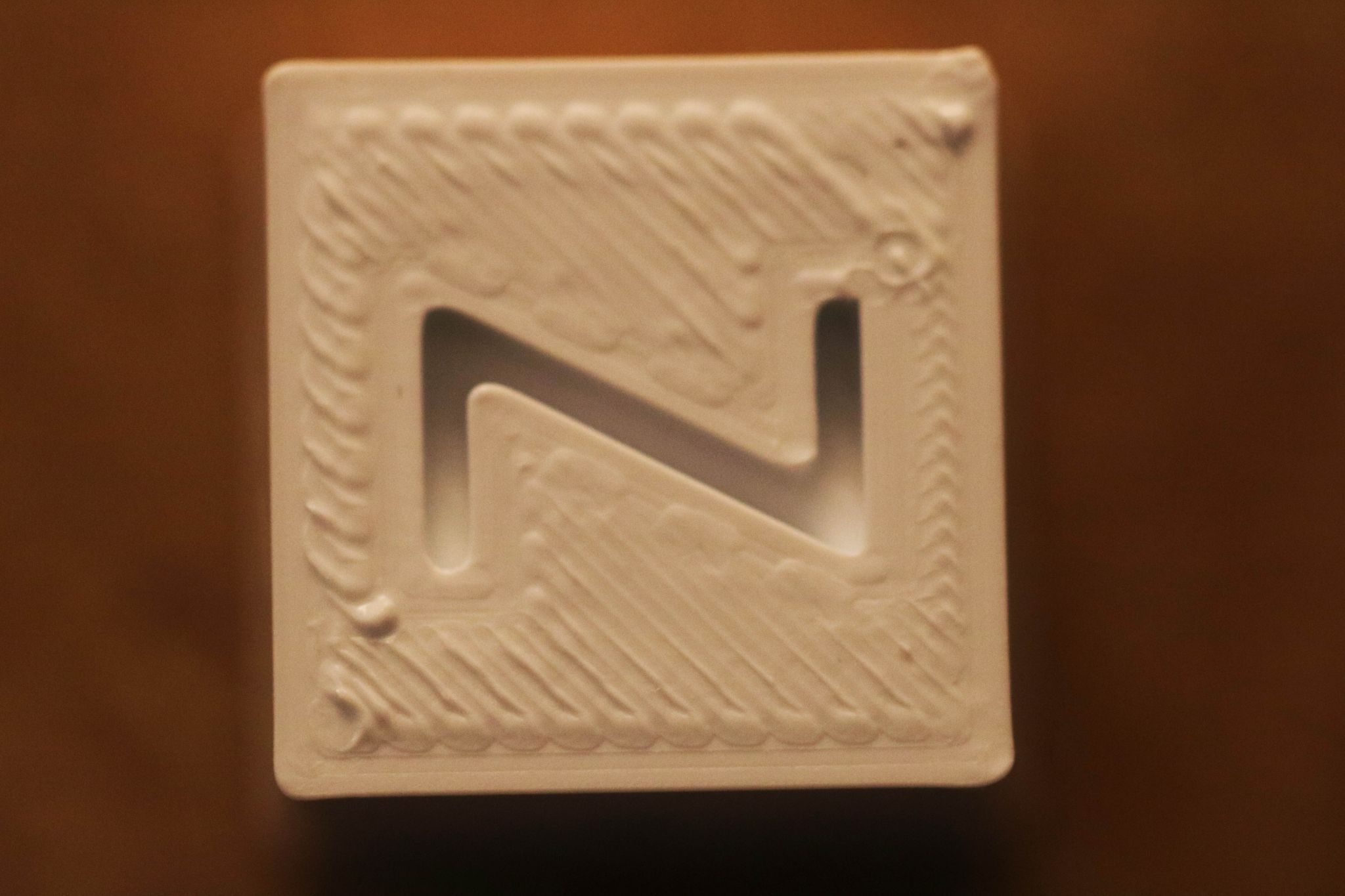

Après modifications : Mon extrudeur était bel et bien mal réglé, ceci a été corrigé, mon fil est bien de 1.75 et ma buse de 0.4.
Voici le résultat après les changements  : j'ai des faces bien homogènes ( un problème de réglé ) mais j'ai de nouveau une perte de 0.3mm de hauteur ( surement à cause de l'écrasement des premières couches ), la couche du haut n'a pas changé d'apparence mais ma première couche est un peu plus jolie.
Mais on voit très clairement les premières couches, cela représente 1.5mm !
Peut être une pièce défectueuse ?
Tu devrais mettre ta couche initiale a 0.2 car là ça fait vraiment gros pâté ^^. (l'expansion négative une fois les réglages bien fait devrait être remise a 0 ce n'est qu'une astuce pour diminuer l'effet pattes d'éléphant)
Tu as soit un problème de sur-extrusion soit filament trop liquide.
A mon avis tu as toujours un (ou plus) réglage mécanique qui n'est pas bon.
comment procèdes-tu pour faire le réglage des steps extrudeur ?
Le réglage buse/bed tu le fait bien a chaud d'impression buse + bed ?
tu es sur d'avoir bien mis une buse 0.4 ?

Alors pour le réglage de l'extrudeur :
- Je préchauffe ma buse à 200.C
- Je note au marqueur, sur mon fil, une distance de 120 mm juste à l'entrée de l'extrudeur
- Je fais sortir 100 mm de fil
- Je mesure combien il reste de fil qui n'est pas sortit en remesurant ma marque
- Je fais le calcul suivant : Valeur estep X 100 / ( 120 - la mesure qui me reste )
- J'obtiens ma nouvelle mesure pour les steps de mon extrudeur
Pour le leveling de mon bed, je fais les mesures à chaud ( buse + bed )

En regardant ma buse de plus près, je doute qu'elle soit vraiment une de 0.4, je viens de changer pour prendre la 2eme qui était livrée avec, elle m'a l'air plus proche d'un 0.4.
J'espère que le changement de buse va être concluant 🙄
Un conseil pour le réglage de l'extrudeur et ceci pour éviter une erreur du a l'extrusion de la buse, fais le test en déconnectant le PTFE de la tête ou de l'extrudeur.
Si par exemple en déconnectant de l'extrudeur tout est ok et si en déconnectant à la tête ça ne l'est plus alors le soucis se situe au niveau du PTFE, si dans les 2 cas les tests sont ok mais ne le sont plus à la sortie de buse alors ton soucis se situe à l'extrusion de la buse.
C'est souvent noté sur la buse, je dis bien souvent 😉
@IdealnightMerci pour tes conseils ! Alors le changement de buse a vraiment fait des merveilles. Avant je perdais 0.4/0.5mm de hauteur à cause de l'écrasement des couches, maintenant je perds "seulement" 0.10/0.20mm de hauteur.
Je pense m'acheter un lot de nouvelle buse de 0.4mm pour être certains que cela soit en 0.4 ( sur celles que j'ai reçu cela n'est pas indiqué ). Il y a moyen qu'avec une buse bien au dimension, un pei double face lisse/texturé cela améliore la qualité du print.

oui, en déconnectant le ptfe la buse n'interfère pas dans la mesure ... mais ça ne marche qu'avec un bowden ...
il y a 9 minutes, Emge a dit :
tu as toujours autant d'écrasement ?
Si la buse n'est pas du bon diamètre indiqué dans cura, oui ça influe énormément sur le résultat, le trancheur ayant fait ses calculs pour du 0,4.
