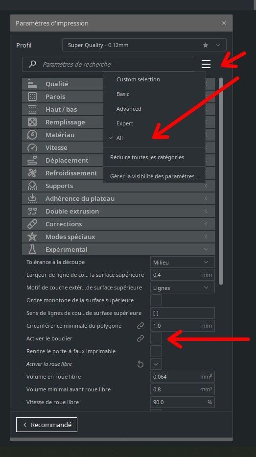

Tuto pour installer le plugin HTML :
En attendant d'avoir un caisson, tu peux essayer le bouclier (un pis-aller) :
