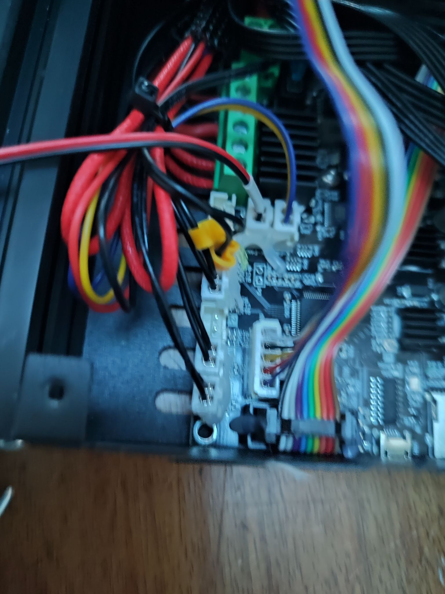

malween Posté(e) Mars 9, 2022 Partager Posté(e) Mars 9, 2022 bonjour, aujourd hui, réception de mon nouveau joujou une ender 3 (eh oui nouveau pour moi mais modèle ancien...) montage , installation, quelques tests vite fait de remise a 0 axes et installation dans la foulée d'un CR touch (creality) car vu sur moult forum que la mise a niveau était c*** c*** mise a jour de marlin en 2.0.6, mise en place du cr touch, branchement et là gros pb plus aucun axe ne se déplace que ce soit a la remise a 0 ou en réglage des axes 1 par 1 affichage "homing failed printer halted" quelqu'un saurait m'aider (avec du language vulgarisé pour un néophyte que je suis)? Merci par avance M Lien vers le commentaire Partager sur d’autres sites More sharing options...
Savate Posté(e) Mars 10, 2022 Partager Posté(e) Mars 10, 2022 Il y a 5 heures, malween a dit : mise a jour de marlin en 2.0.6 quel firmware as tu installé (provenance) ? Il y a 5 heures, malween a dit : mise en place du cr touch, branchement Comment est-il branché ? tu as quelle modèle de carte mère ? des photos de la carte mère et du branchement ? Lien vers le commentaire Partager sur d’autres sites More sharing options...
malween Posté(e) Mars 10, 2022 Auteur Partager Posté(e) Mars 10, 2022 Bonjour, -Le firmware en provenance du site creality pour cet accessoire -carte mère 4.2.2 -sur la carte mère a l emplacement prévu à cet effet Voilà Faut il que je vous mette le fichier .bin installé ? Lien vers le commentaire Partager sur d’autres sites More sharing options...
Savate Posté(e) Mars 10, 2022 Partager Posté(e) Mars 10, 2022 Il y a 2 heures, malween a dit : Le firmware en provenance du site creality pour cet accessoire le firmware dispo sur le site creality en marlin 2.0.6 est pour une 4.2.7 c'est marqué dessus... télécharge plutôt une version pour 4.2.2 (un peu plus bas) Lien vers le commentaire Partager sur d’autres sites More sharing options...
malween Posté(e) Mars 10, 2022 Auteur Partager Posté(e) Mars 10, 2022 bon j ai avancé un chouille le .bin n'était vraissemblablement pas le bon... je viens de récup celui ci et de l'installer (pareil site creality) les axes refonctionnent mais je ne peux plus diriger le cr touch commande deploy etc et ca bug sur le bed levelling (qd je vais dans les commandes du cr touch, l'affichage écrand met cmd deploy, cmd ....) et depuis l'installation, l'écran fait un ramdam d'enfer Ender-3 - Marlin2.0.1- V1.3.1- BLTouch.bin Lien vers le commentaire Partager sur d’autres sites More sharing options...
Savate Posté(e) Mars 10, 2022 Partager Posté(e) Mars 10, 2022 vu que tu n'as pas d'adaptateur, j'auras plutôt pris le "Marlin2.0.1 BLtouch V1.1.2Non-adapter board firmware" Lien vers le commentaire Partager sur d’autres sites More sharing options...
malween Posté(e) Mars 10, 2022 Auteur Partager Posté(e) Mars 10, 2022 rooo je viens de trouver un tableau sur le site de creality me donnant comme information que je suis censé installé le 1.1.2 {4.2.2 32-bit Motherboard Firmware CR Touch without Adapter Board Ender-3- Marlin2.0.1 - V1.1.2 - ALT} je peux réinstaller comme ca mais je ne comprend pas pourquoi ils mettent "without adapter board" désolé je suis un niais Lien vers le commentaire Partager sur d’autres sites More sharing options...
Savate Posté(e) Mars 10, 2022 Partager Posté(e) Mars 10, 2022 (modifié) il y a 2 minutes, malween a dit : je ne comprend pas pourquoi ils mettent "without adapter board" Parce que sur les anciennes cartes (même si elles sont 4.2.2 aussi ...), il fallait une petite carte d'adaptation pour brancher le crtouch sur le connecteur écran (d'où probablement tes problèmes d'écran) Modifié (le) Mars 10, 2022 par Savate Lien vers le commentaire Partager sur d’autres sites More sharing options...

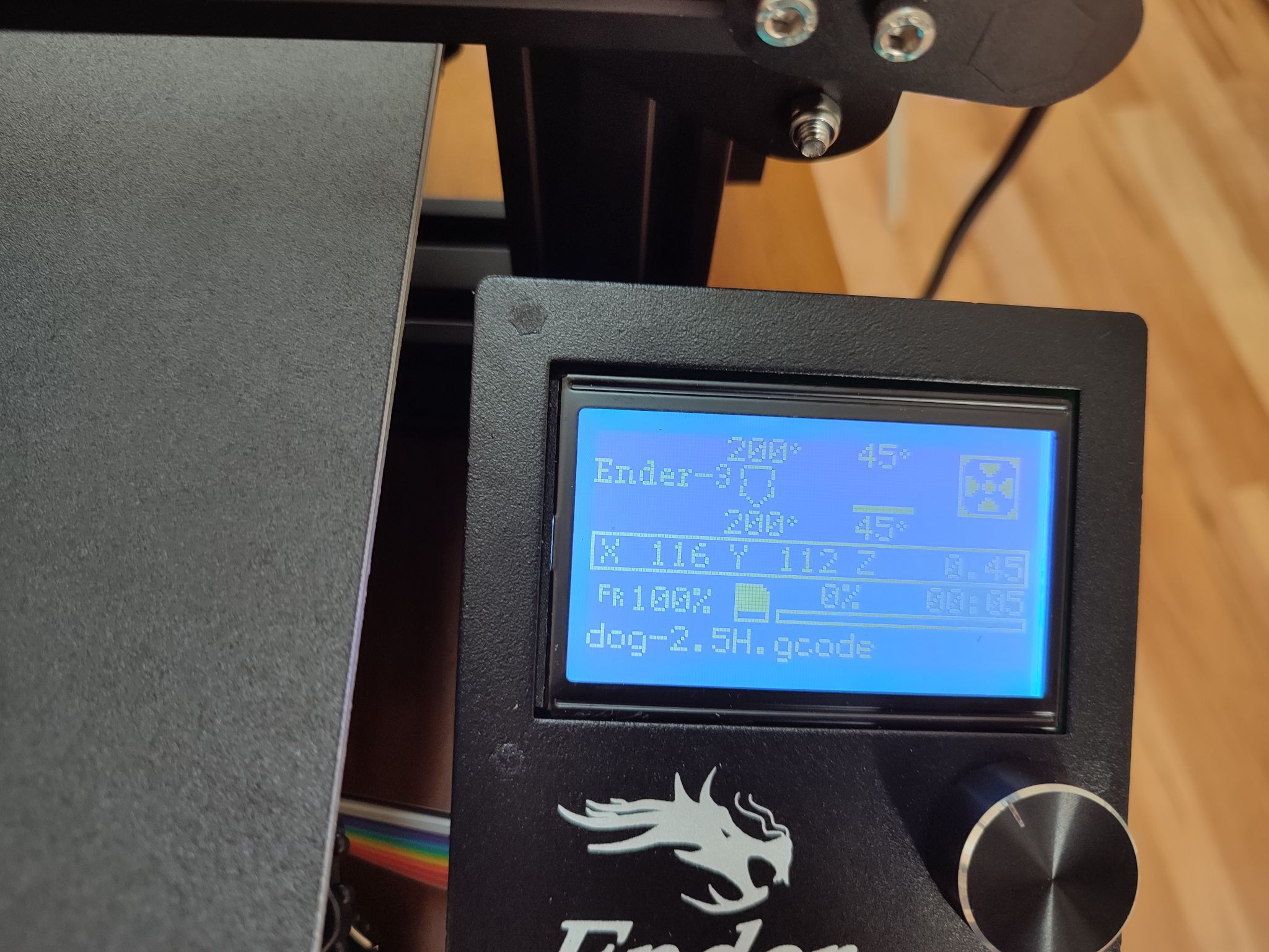

malween Posté(e) Mars 10, 2022 Auteur Partager Posté(e) Mars 10, 2022 (modifié) pour réunir les niais eheh pas mal par contre j ai beau errer sur le forum depuis un petit moment, et avoir essayer pas mal de chose, je pense que mon pb viens de ma configuration de CURA mais mes impression s'arretent toujours a 3s.... j ai l impression a la fin de la 1ere couche (ah ba non, elle ne finit pas la premiere couche mais s'arrete a 3sec) Modifié (le) Mars 10, 2022 par malween 2 Lien vers le commentaire Partager sur d’autres sites More sharing options...
malween Posté(e) Mars 10, 2022 Auteur Partager Posté(e) Mars 10, 2022 Quelqu un a une idée ? Lien vers le commentaire Partager sur d’autres sites More sharing options...
Savate Posté(e) Mars 10, 2022 Partager Posté(e) Mars 10, 2022 Il y a 3 heures, malween a dit : j ai l impression a la fin de la 1ere couche (ah ba non, elle ne finit pas la premiere couche mais s'arrete a 3sec) mais elle dit quoi l'imprimante ? elle affiche un message ? Quand tu dis elle s'arrête : elle fait quoi exactement ? Lien vers le commentaire Partager sur d’autres sites More sharing options...
malween Posté(e) Mars 10, 2022 Auteur Partager Posté(e) Mars 10, 2022 Elle ne se déplace plus, pas de message d erreur elle reste inactive. Pas de mouvement, pas d extrusion Lien vers le commentaire Partager sur d’autres sites More sharing options...
Savate Posté(e) Mars 10, 2022 Partager Posté(e) Mars 10, 2022 (modifié) à l’instant, malween a dit : Elle ne se déplace plus, pas de message d erreur elle reste inactive. Pas de mouvement, pas d extrusion si tu essaye d'imprimer un objet de test prétranché (ceux qui sont sur la carte sd d'origine par ex) ça marche ? Important après tous ces flashs est-ce que tu as bien fait un reset de l'eeprom ? si tu ne l'as pas fait, fais le. ça peut conduire a des comportements totalement erratiques de la bestiole. Modifié (le) Mars 10, 2022 par Savate Lien vers le commentaire Partager sur d’autres sites More sharing options...
malween Posté(e) Mars 10, 2022 Auteur Partager Posté(e) Mars 10, 2022 La question avec le CR touch je peux balancer comme ça un objet ? Il ne faut pas que le slicer soit paramétré au moment de la création du gcode ? Lien vers le commentaire Partager sur d’autres sites More sharing options...
Savate Posté(e) Mars 10, 2022 Partager Posté(e) Mars 10, 2022 à l’instant, malween a dit : La question avec le CR touch je peux balancer comme ça un objet ? Il ne faut pas que le slicer soit paramétré au moment de la création du gcode ? non, par défaut le crtouch agit comme un endstop z, par contre il faut régler le zoffset correctement une fois (surtout après le reset eeprom) Lien vers le commentaire Partager sur d’autres sites More sharing options...
malween Posté(e) Mars 10, 2022 Auteur Partager Posté(e) Mars 10, 2022 Réglage refait, je met un gcode présent sur la micro SD fournit (issue d une sauvegarde que j avais fait avant d utiliser cette dernière pour les .bon) je la ce l impression, l imprimante refait les 9 points du nivelage z et au bout de 5mn d inactivité au milieu du plateau. Et bien pas de message d erreur, pas de début d impression .... Du coup ça va moins loin qu avant :x. J ai pas les 3sec d impression .... Lien vers le commentaire Partager sur d’autres sites More sharing options...
Savate Posté(e) Mars 10, 2022 Partager Posté(e) Mars 10, 2022 à l’instant, malween a dit : Du coup ça va moins loin qu avant :x. J ai pas les 3sec d impression .... tu as bien effectué le reset eeprom ? Lien vers le commentaire Partager sur d’autres sites More sharing options...
Idealnight Posté(e) Mars 10, 2022 Partager Posté(e) Mars 10, 2022 Problème souvent dit quand les impressions se stoppent sans raison ni message, la carte sd d'origine est a changer par une carte sd de marque reconnue (sandisk; kingston,...) de taille maximum 32Go formaté en FAt32 4096 unités Lien vers le commentaire Partager sur d’autres sites More sharing options...
malween Posté(e) Mars 10, 2022 Auteur Partager Posté(e) Mars 10, 2022 Alors, changer de carte sd pour une sandisk, ça a l air de mieux marcher ... Je lance une impression d un cube que je viens de slicer sous cura pour voir si ce que j ai fais fonctionne... Bon détection 1fois sur 3 de la micro sd et 1 fois sur 9 des fichiers à imprimer .... arrêt a 8 pourcent. Il y a du mieux..... Je crois que je vais essayer de la brancher en direct sur le pc. J espère que ça viens de la sd .... Lien vers le commentaire Partager sur d’autres sites More sharing options...
Idealnight Posté(e) Mars 10, 2022 Partager Posté(e) Mars 10, 2022 il faut surtout respecter les consignes du type de formatage, de capacité et ensuite tester. Lien vers le commentaire Partager sur d’autres sites More sharing options...
malween Posté(e) Mars 10, 2022 Auteur Partager Posté(e) Mars 10, 2022 Le pb vient vraisemblablement de la SD. En direct ça marche !! Maintenant il me reste à potasser le sujet du pourquoi ça a fait des "vaguelettes" sur les faces ... Je vous remercie grandement !!!!! Merci encore et merci de la part de ma femme qui n aura plus a supporter mon comportement autistique .... Lien vers le commentaire Partager sur d’autres sites More sharing options...

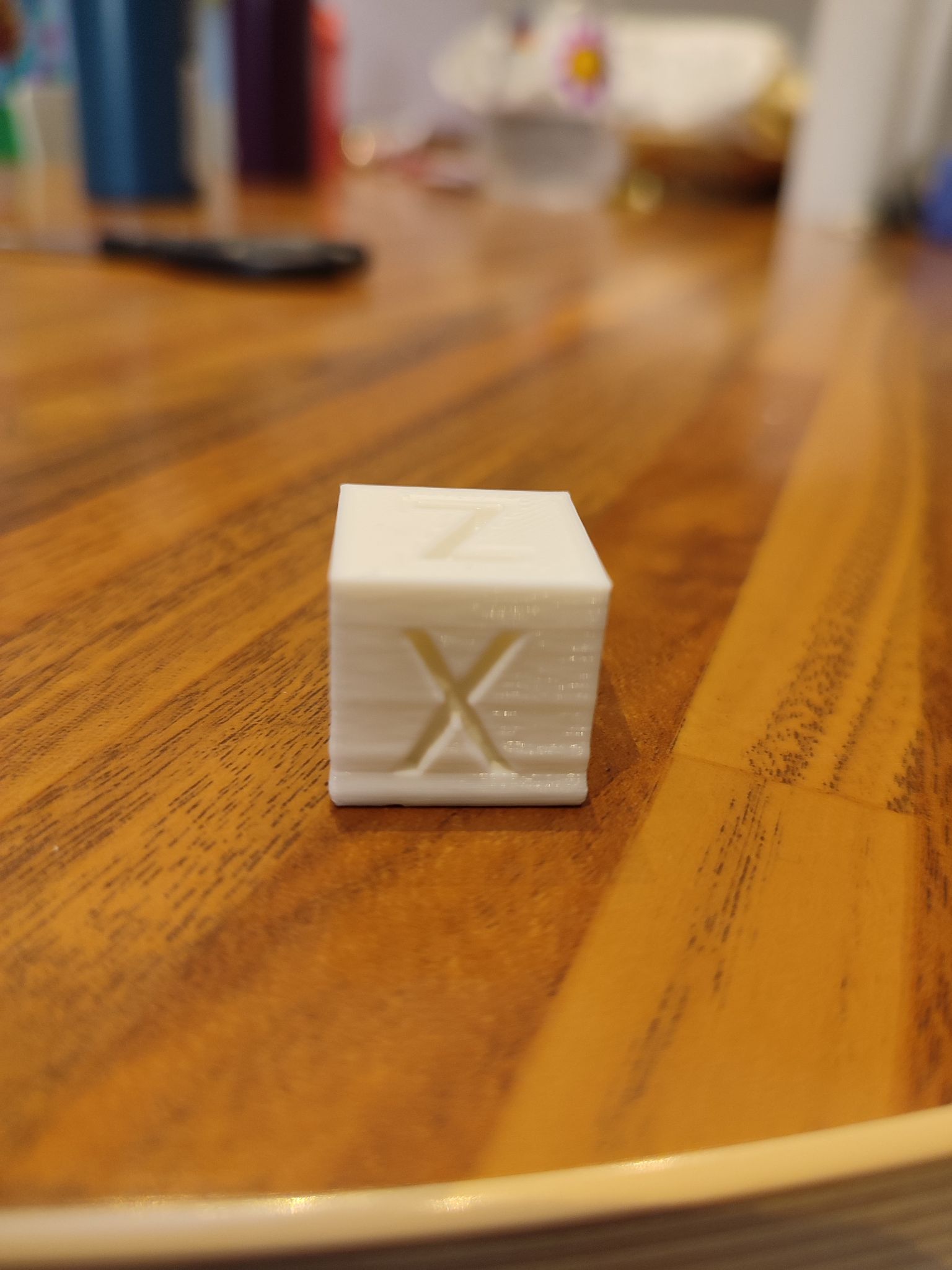

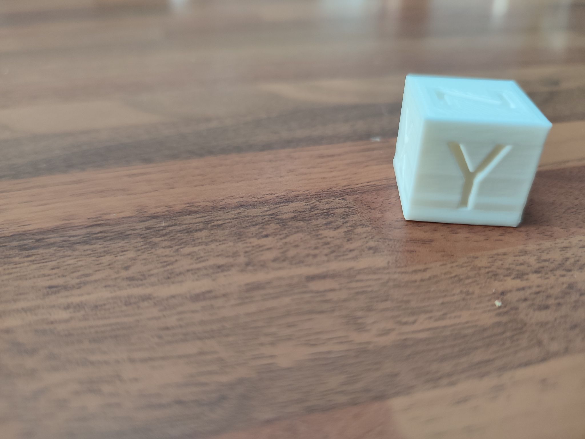

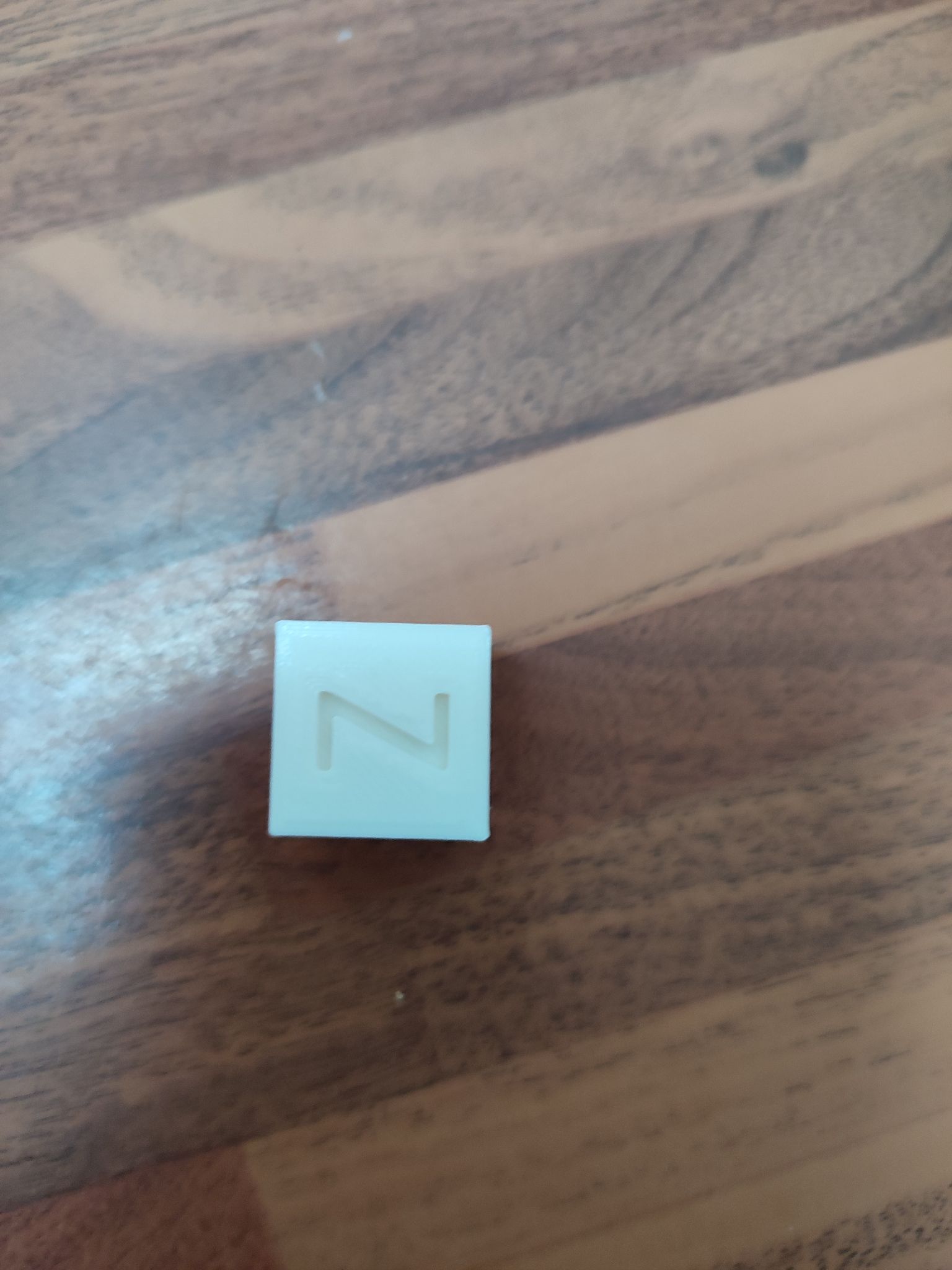

Kalamiit Posté(e) Mars 10, 2022 Partager Posté(e) Mars 10, 2022 Bon, les photos sont pas terribles mais ton cube n'est pas trop mal, lui Il va falloir régler les courroies des axes Y et X (X, sans doute, car on ne voit pas ta face X). Le plateau et la tête doivent pouvoir se déplacer facilement sans points durs : courroies pas trop tendues (sinon ça vibre), pas trop détendues (sinon elles peuvent sauter sur les molettes crantées). De même, vérifie si les galets sont bien ajustés avec les excentriques : les galets doivent pouvoir encore tourner à la main, un à la fois et difficilement. La tête ne doit pas bouger sur l'axe X quand tu la secoue un peu, le plateau ne doit pas bouger sur l'axe Y si tu essaies de le faire tourner ou balancer. 1 Lien vers le commentaire Partager sur d’autres sites More sharing options...
malween Posté(e) Mars 10, 2022 Auteur Partager Posté(e) Mars 10, 2022 La "vague" est tout le tour sur toutes les faces de côté.. je vais revérifier tout ça mais pas dessuite :x. Sinon je vais frôler le divorce :x. Je sors plus du bureau :x Lien vers le commentaire Partager sur d’autres sites More sharing options...
