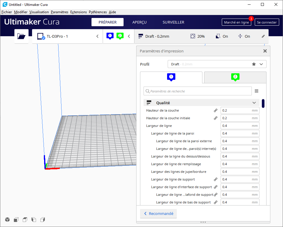

Pasqualini Posté(e) Mars 11, 2022 Partager Posté(e) Mars 11, 2022 Bonjour à tous. J'ai une imprimante DAGOMA Ultimate bicolore. Lorsque j'utilise Ultimaker Cura, je ne parviens pas à choisir l'extrudeur, c'est-à-dire le filament, à utiliser. Est-ce qu'il y a une personne qui peux m'indiquer la procédure ? Merci Lien vers le commentaire Partager sur d’autres sites More sharing options...
Savate Posté(e) Mars 11, 2022 Partager Posté(e) Mars 11, 2022 il y a 8 minutes, Pasqualini a dit : Est-ce qu'il y a une personne qui peux m'indiquer la procédure ? Tu veux faire quoi à partir de quoi ? 1) le choix des extrudeurs dans le profile tu as é onglet 1 et 2 qui correspondent à tes deux extrudeurs. 2) si tu veux assigner un extrudeur à une pièce : Selectionnes la pièce, bouton droit et tu choisis l'extrudeur dans le menu. Lien vers le commentaire Partager sur d’autres sites More sharing options...
Pasqualini Posté(e) Mars 11, 2022 Auteur Partager Posté(e) Mars 11, 2022 Merci, une fois qu'on a fait un clic droit sur la pièce et choisi un extrudeur. Dans l'image ci-dessus quel est le choix effectué ? Quelle est la suite ? Lien vers le commentaire Partager sur d’autres sites More sharing options...
Savate Posté(e) Mars 11, 2022 Partager Posté(e) Mars 11, 2022 il y a une heure, Pasqualini a dit : Dans l'image ci-dessus quel est le choix effectué ? le filament n°2 (celui qui est coché donc) il y a une heure, Pasqualini a dit : Quelle est la suite ? imprimer ? Lien vers le commentaire Partager sur d’autres sites More sharing options...
Pasqualini Posté(e) Mars 11, 2022 Auteur Partager Posté(e) Mars 11, 2022 J'ai constaté que répondait à la demande uniquement l'autre choix "Extrudeur 1 : PLA - Empty Ctrl + 1" Cela génère un gcode avec uniquement T0 à 2 endroits. Cela est très bien si on veut utiliser l'Extrudeur 1. A partir de ce gcode, en l'ouvrant avec un traitement de texte et en remplaçant les 2 T0 par 2 T1, on obtient un gcode utilisant l'extrudeur 2. Cela me suffira. Lien vers le commentaire Partager sur d’autres sites More sharing options...
Savate Posté(e) Mars 11, 2022 Partager Posté(e) Mars 11, 2022 à l’instant, Pasqualini a dit : "Extrudeur 1 : PLA - Empty Ctrl + 1" Cela génère un gcode avec uniquement T0 à 2 endroits. Cela est très bien si on veut utiliser l'Extrudeur 1. Jusque là ce comportement est normal ... Mais si tu choisis Extrudeur 2 et que tu génères le gcode tu devrais avoir des T1 au lieu des T2 sans avoir à le changer à la main. Quand tu regardes les paramètres de tes extrudeurs (partie droite onglet 2), le 2 est bien paramétré ? Lien vers le commentaire Partager sur d’autres sites More sharing options...

Pasqualini Posté(e) Mars 12, 2022 Auteur Partager Posté(e) Mars 12, 2022 J'utilise un logiciel qui s'appelle UltraEdit. Il ne travaille que sur des fichiers de type *.txt. Pour modifier un gcode, il me donne entière satisfaction. J'ai sans doute eu tort de parler d'un "traitement de texte". Mais si tu choisis Extrudeur 2 et que tu génères le gcode tu devrais avoir des T1 au lieu des T2 sans avoir à le changer à la main. Quand tu regardes les paramètres de tes extrudeurs (partie droite onglet 2), le 2 est bien paramétré ? Si je choisis Extrudeur 2, il faut que dans Paramètres-->Extrudeur 1 je désactive l'extrudeur. Le gcode alors généré ne contient que 2 T1 et aucun T0. C'est la bonne solution. Lien vers le commentaire Partager sur d’autres sites More sharing options...
