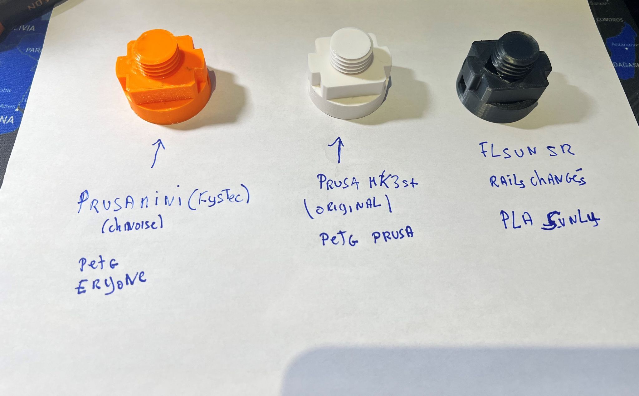

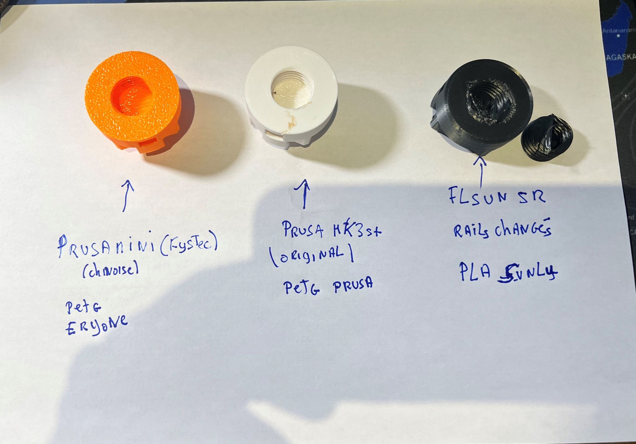

Auriez vous 5 minutes pour essayer ce test 'cylindre'  que je viens de découvrir dont le concept est très intéressant. car on peut les empiler pour garder des traces par rapport au filament
avec les réglages suivants:
Imprimez le cylindre à 0 % de remplissage,
3 parois et utilisez le refroidissement à 100 %.
le fichier
le lien

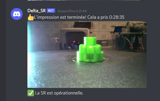

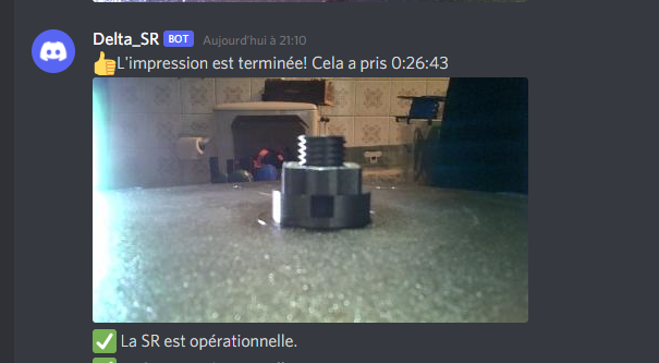

pour Info le print dure 24 minutes pour moi  mais la vis ne tient pas  😞
De plus imaginez que vous avez 2 imprimantes (ou plus 🙂 )  vous pouvez bien sur  imprimer le cylindre sur chacune d'entre elle et verifier que  vos 2 pieces se visse bien l'une dans l'autre (pas de sexe dans ce sujet)
moi pour l'instant j'en ai qu'une qui se visse vaguement dans l'autre  genre 1 tour  ... si je vais plus loin je pense que ca pete
voila
ci dessous mes resultats

Il y a 2 heures, stephane Breakin a dit :

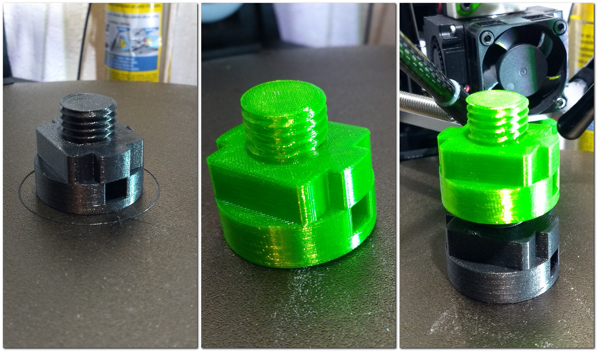

Ok, voici mes résultats:  seulement la SR mais deux filaments différents (PLA brillant et PETG vert transparent)
image.png.ae776c75b85a91209aedd0ff8fc2b7cf.pngimage.png.008097ef0e256830cc40db13970a2db8.png
Vu l'épaisseur des parois le PLA est plus solide que le PETG pour l'essai de serrage: PETG s'est cassé à la base aprés un tour et demi et le PLA s'est coincé à deux tours.
Voili, à toute 😉

Salut,
Quelques tests sur Flsun SR et la creality CR10S avec 0% remplissage et 3 parois comme demandé.

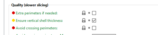

D'abord, sans l'option de verification de l'epaisseur verticale, c'est mort, le filetage est très fragile, impossible de visser sans casser.
Cela ralentit l'impression car du remplissage est ajouté pour combler le manque de matière (on passe de 24 à 30min sur la SR et de 35 à 45min sur la CR10S).
@stephane Breakin, je parierais que tu n'as pas coché cette option sous PrusaSlicer sur ton impression SR... ?
Ensuite je précise que j'ai mis 5 couches en bottom et 3 en top (les 5 du bas doivent aider).

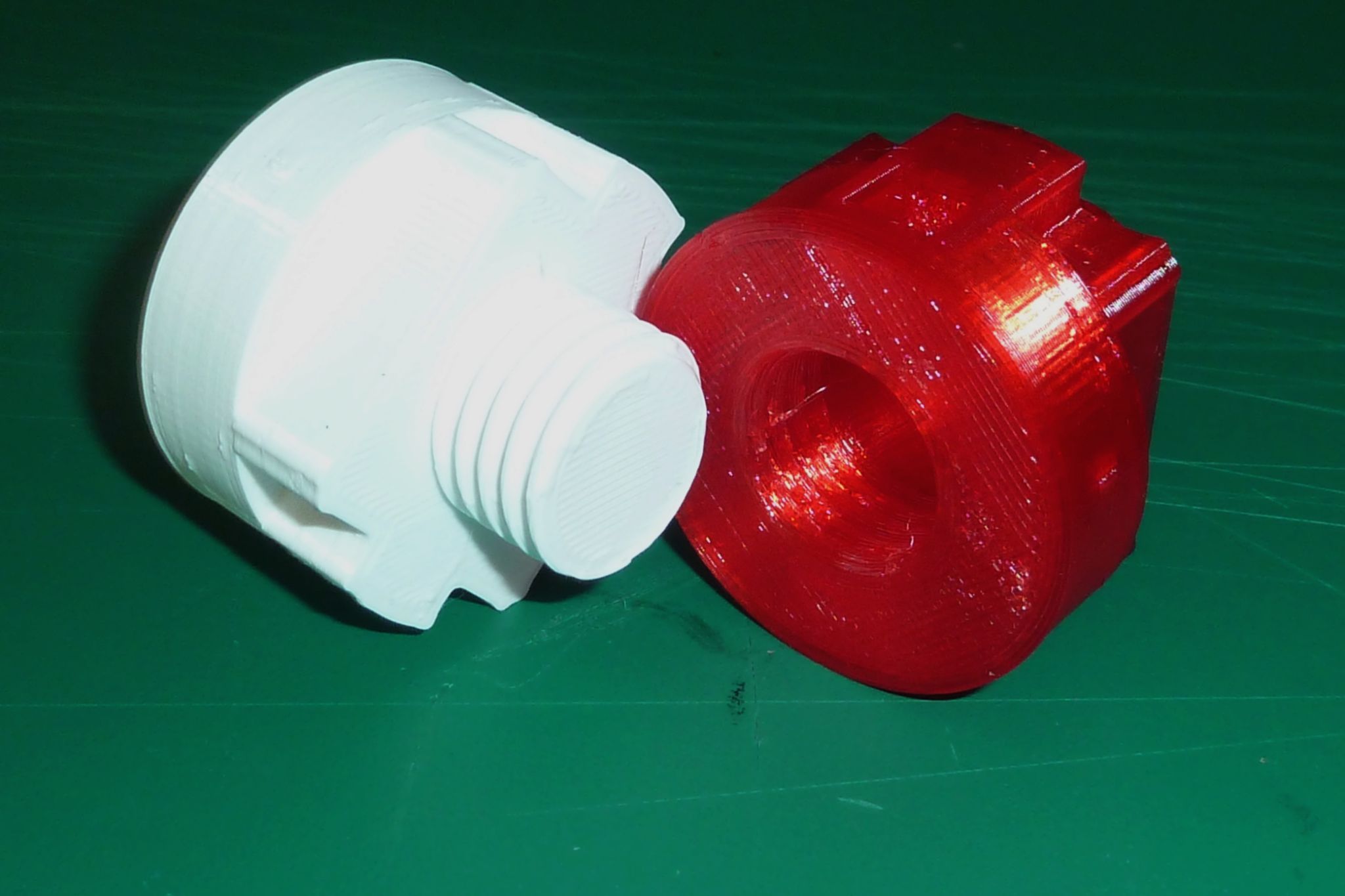

Ensuite, le vissage (cylindres SR et CR10S, les 2 cylindres du bas de la photo avec les 4 cylindres) : il a été très difficile de visser un demi tour au départ. J'ai enlevé grossièrement quelques bavures sur le filetage puis mis de la bougie (à défaut de parafine) pour aider à glisser, et ensuite visser jusqu'à entendre des crissements, devisser, revisser, ainsi de suite. J'arrive quasiment à visser totalement, manque sans doute 1/2 ou 1 tour pour être en butée :
Test-cylindre3.jpg.12d2fcad125da1d664a311c31df96930.jpg Test-cylindre2.jpg.581a287aef0bba93f213e98ae2994793.jpg
On voit un peu les restes de bougie sur les filetages des photos ci-dessus. Donc les cotes doivent être très proche de ce qu'il faut et les frottements empêchent de bien visser...
Impressions en PLA Arianplast. Pas essayé le PETG.
Modifié (le) par julmar
ajout marque PLA

super interessante ton approche pourquoi ne pas definit tes reglages comme standard ci dessous mes reglages tels que j'ai imprimé
je viens de changer le hotend de la mini chinoise pour un phaetus dragonfly bmo (je me demande bien ce que veut dire le bmo ) donc oui le  vertical thickness est bien la mais pas les autres

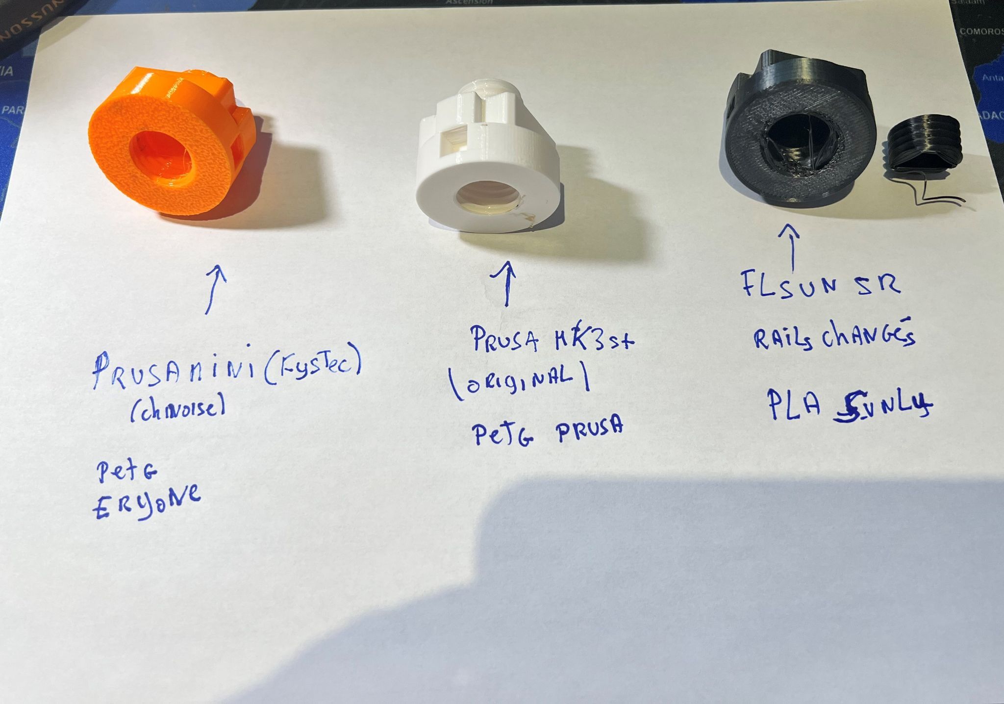

Salut,
Jai fait l'impression test , flsun sr stock.
La tentative de vissage est problématique. même en forçant les pas de vis ne cassent pas mais impossible de faire plus de deux tours. J'ai légèrement poncé l'intérieur l'extérieur des pièces plus huile de parafine mais au bout des deux tours ça bloque. J'ai eu un doute et j'ai pris mon pied à coulisse et le diamètre intérieur est nettement plus petit que celui de la vis: plus de 2,5 mm ! Je ne suis pas mécanicien mais je me demande s'il n'y a pas un problème dans la conception du modèle ?

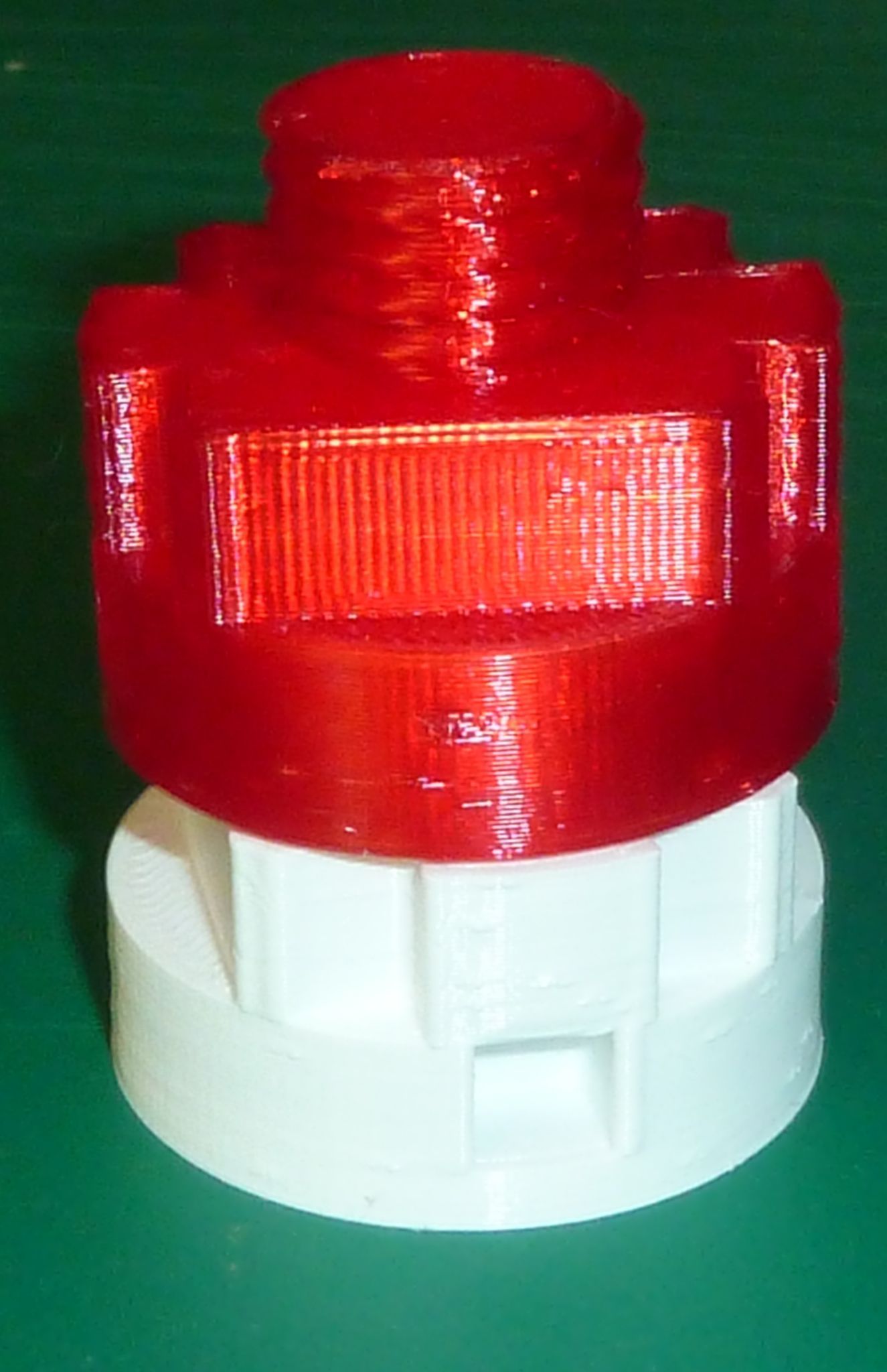

Ceci dit, j'ai réussi à compenser avec le réglage "Expansion horizontale des trous" de Cura... Mais c'est toujours à titre anecdotique, vu que je suis hors-jeu 🙂 (c'est la pièce en PETG rouge qui a été "compensée", la troisième fut la bonne ^^)
