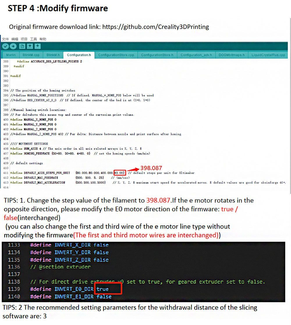

traderpierre Posté(e) Mars 17, 2022 Partager Posté(e) Mars 17, 2022 Bonjour, J'ai récemment acheté un ensemble complet tête + extrudeur direct drive Titan tout assemblé et l'ai monté sur mon imprimante creality Ender 3. Ceci en respectant la notice de montage. Mais je bloque sur les modifications des lignes de code du firmware, je ne sais pas comment accèder à ces lignes de codes, ci joint fichier d'instructions modification code. Pouvez-vous me conseiller sur ce point précis Merci beaucoup par avance Lien vers le commentaire Partager sur d’autres sites More sharing options...
Savate Posté(e) Mars 18, 2022 Partager Posté(e) Mars 18, 2022 (modifié) Il y a 11 heures, traderpierre a dit : Pouvez-vous me conseiller sur ce point précis tu as 2 solutions (petit indice : la deuxième est plus simple ) 1) installer l'environnement de développement vscode et faire les modifs indiquées 2) envoyer la commande M92 E 398.087 sur l'imprimante (avec pronterface et l'imprimante branchée en usb sur le pc) suivie d'un M500 pour sauvegarder la valeur. il faudra aussi penser à changer la distance de rétraction dans ton trancheur, pour un direct drive c'est 2.5 mm max. Modifié (le) Mars 18, 2022 par Savate 1 Lien vers le commentaire Partager sur d’autres sites More sharing options...
PPAC Posté(e) Mars 18, 2022 Partager Posté(e) Mars 18, 2022 Salutation ! Moi j'aime bien la solution 2) de Savate. ( Mais attention une petite coquille, il ne faut pas d'espace entre le E et le 398.087 : "M92 E398.087" ) Et il faut rajouter le bidouillage du câble du moteur de l'extrudeur pour modifier le sens de rotation ( Équivalent a modifier le Firmware pour y changer INVERT_E0_DIR) Le 01/06/2021 at 01:52, Rlv a dit : Pour les moteurs : nos moteurs pas à pas d'imprimante ont 4 fils, pour deux bobines 1 et 2 : 2B 2A 1A 1B. Si tu retournes le connecteur, ça donne 1B 1A 2A 2B : tu as inverser les 2 bobines et ça ne change pas le sens de rotation. Si tu veux changer le sens de rotation, il faut faire une seule permutation. Par exemple 2A 2B 1A 1B ou 2B 2A 1B 1A ... Si tu veux changer le sens de rotation du moteur dans Marlin tu passes INVERT_DIR à true pour ton moteur. Ca évite de toucher aux cables Sinon pour la solution 1) des pistes avec 1 Lien vers le commentaire Partager sur d’autres sites More sharing options...
traderpierre Posté(e) Mars 18, 2022 Auteur Partager Posté(e) Mars 18, 2022 Merci beaucoup à vous rous, je vais effectuer ces manips et vous tiendrai informés des résultats Je reviens vers vous car mon fichier larlin est au format .bin !!! il m'est donc impossible de l'éditer dans visual code studio !!! Comment procèder Lien vers le commentaire Partager sur d’autres sites More sharing options...
fran6p Posté(e) Mars 18, 2022 Partager Posté(e) Mars 18, 2022 Le fichier .bin est le résultat de la compilation du Marlin via VSC. Il n'est pas modifiable, c'est du binaire , il ne sert qu'à flasher la carte. Le plus simple pour toi est d'inverser une paire de fils sur le câble moteur (inverser le sens de rotation du moteur à cause de l'engrenage supplémentaire du Titan) puis soit si tu as relié ton imprimante à un ordinateur via un câble USB et qu'un logiciel a été installé permettant la communication entre le deux (Pronterface, Repetier-host, Octoprint, …) d'envoyer le Gcode M92 puis le M500 pour enregistrer cette valeur dans la mémoire de la carte mère (EEPROM) ou en ajoutant le Gcode M92 Exxx au début du Gcode de démarrage dans ton trancheur. Pour de plus amples réglages possibles à effectuer sur ton imprimante, en complément du sujet permettant d'installer les logiciels nécessaires à la compilation du firmware (option 1 de @Savate) tu peux consulter le sujet suivant : Lien vers le commentaire Partager sur d’autres sites More sharing options...
traderpierre Posté(e) Mars 18, 2022 Auteur Partager Posté(e) Mars 18, 2022 Finalement je reparti de zero avec le fichier marlin que j'ai paramétré dans visual studio code puis compilé ensuite avec plateformIO et j'ai récupéré le fichier bin dans la dossier .pio >>>build etc . Tout marche correctement maintenant. Merci à vous tous pour vos réponses très pertinentes Lien vers le commentaire Partager sur d’autres sites More sharing options...
