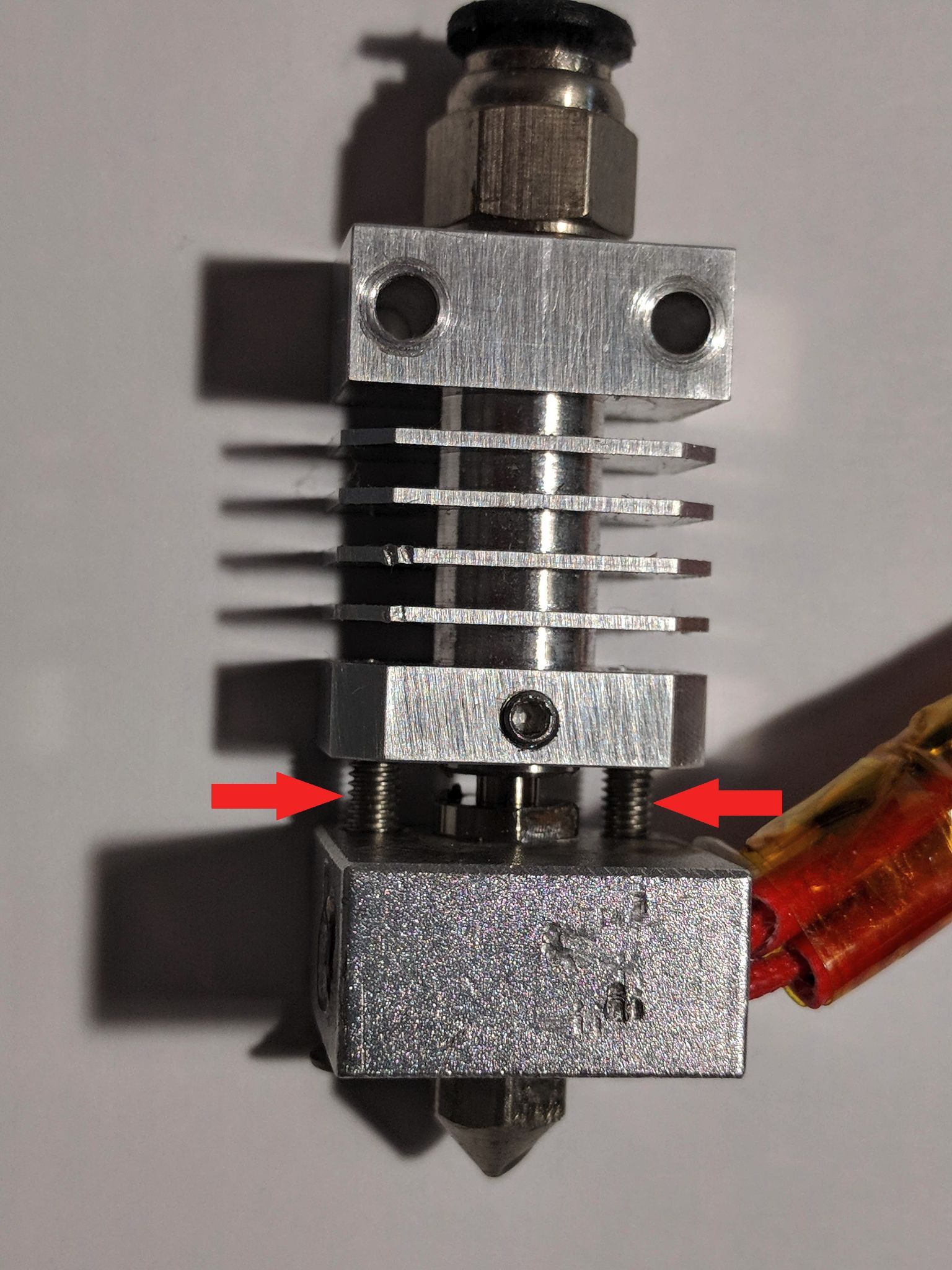

Je suppose que si les deux vis sont celle qui relie le bloque de chauffe au radiateur cela pourrais expliquer que la buse frotte le plateau ... (il y aurai alors un possible jeu de la buse+bloc de chauffe et le heatbreak qui "glisse" dans le radiateur de refroidissement ...)
Mais comme j'ai jamais joué avec se genre de tête je parle sans savoir.

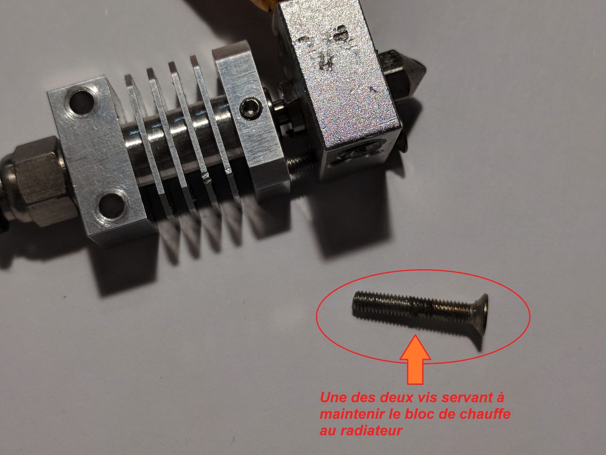

Bien vu ! C'est exactement ça ! Je n'ai plus qu'à rectifier le tir et voir ce que ça donne.
Je m'en occupe de ce pas !
Merci !!!
Alors ...
Du coup, j'ai dû nettoyer la buse et raccourcir le tube ptfe; la tête chauffante ayant bougé ver le bas, ça m'a fait une fusion du filament dans, et autour du tube.
Après un bon nettoyage, remise en place des vis, dubtube et du filament.
Nouveau leveling et réglage de l'offset.
Impression en cours ...
Je suppose qu'avec la chaleur, les vis se détendent. Cela reste donc sans doute un point fragile à vérifier.
En tout cas, cette formidable imprimante est repartie, et ça c'est top !
Alors un grand merci PPAC ! 👍😎

Tu pourrais envisager de remplacer l'ensemble du hot-end par un full metal. Sur ceux-là, il n'y a pas de vis comme ça, juste une "plongeante" dans une gorge du heatbreak qui ne risque pas de se dévisser avec les multiples dilatations/rétraction que la tête subit 😉

Tu avais enlevé la chaussette en silicone ? Si elle avait été présente, les vis se seraient dévissées entrainant des difficultés mais la résolution aurait été plus longue à trouver. Là, les vis ont chu sur le plateau. Un peu de «frein filet» sur ces vis lors du montage évite qu'elles ne se dévissent trop facilement.

pourquoi changer un truc qui marche alors qu'il suffi de mettre 2 contre-ecrous pour eviter que les vis ne tombent  .... 🧐

 Contre écrou entre le bloc de chauffe alu et le radiateur  rouge serré contre le radiateur. il y a largement la place de passer une clé plate pour un écrou M2.
Je ne pensais pas le mettre dans le bloc de chauffe . Désolé si j'ai mal expliqué

Si c est le filetage dans le radiateur qui est mort il suffit de le tarauder M3 et remplacer les vis M2 par des M3 en reperçant le bloc de chauffe. le contre écrou a pour but d’empêcher la vis de se desserrer avec les vibrations car le frein filet ne résiste pas à la chaleur

Le taraudage est intact; pour l'instant, l'ensemble tient bien. Je vais voir ce que j'ai en stock à la maison.
J'avais effectivement enlevé la chaussette en silicone, suite à un bourrage lors d'une impression. Je ne l'ai jamais remise en place, et finalement, cela m'aura rendu service, car la panne aurait sans doute été plus compliquée à identifier.

La dernière fois que j'y ai touché (lors du remplacement du heatbreak «PTFE traversant» par le «bi-metal»), il y a plus d'un an, j'ai mis comme à mon habitude du frein filet sur les vis (du M3 pas du M2 😉 ) et ça n'a pas bougé depuis.
Franchement le frein filet (le bleu hein, pas le rouge) pour nos machines équipées de nombreuses vis, ça devrait faire partie des éléments de la boite à outils (comme la bombe de F2 pour désoxider les contacts électriques).
Effectivement, le frein-filet bleu tolère jusqu'à 150°C (en tous cas le mien, je viens de vérifier 😊), et qu'il est déposé dans le filetage du radiateur, sensé être nettement plus frais que le bloc de chauffe, c'est pertinent 👍
