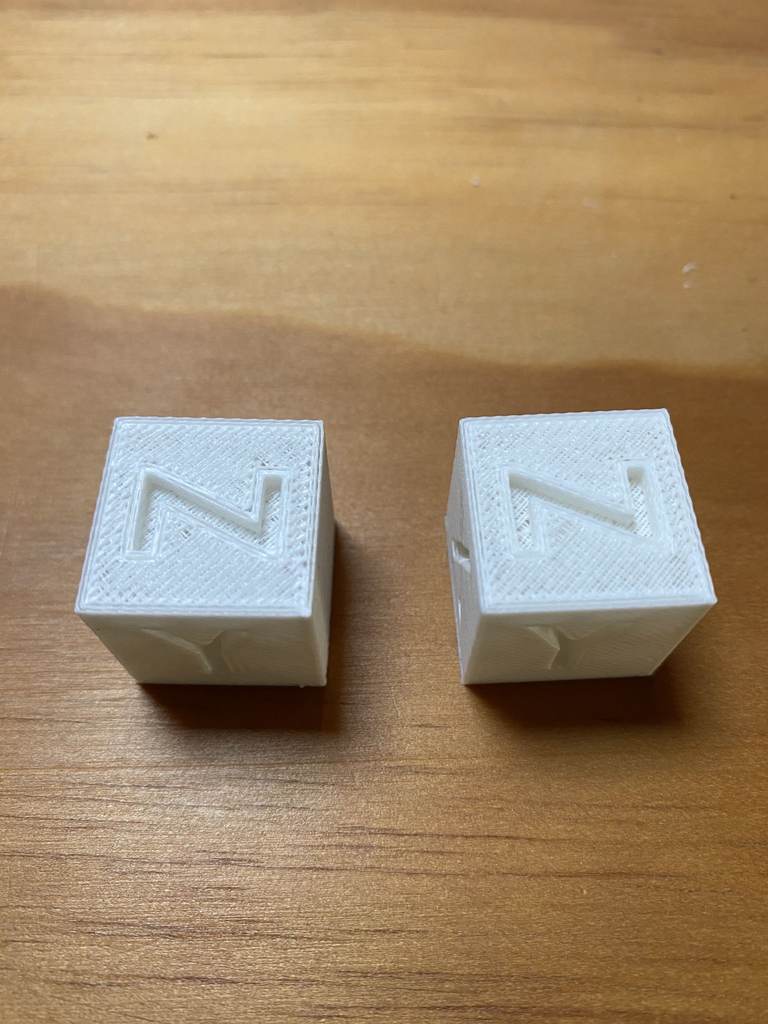

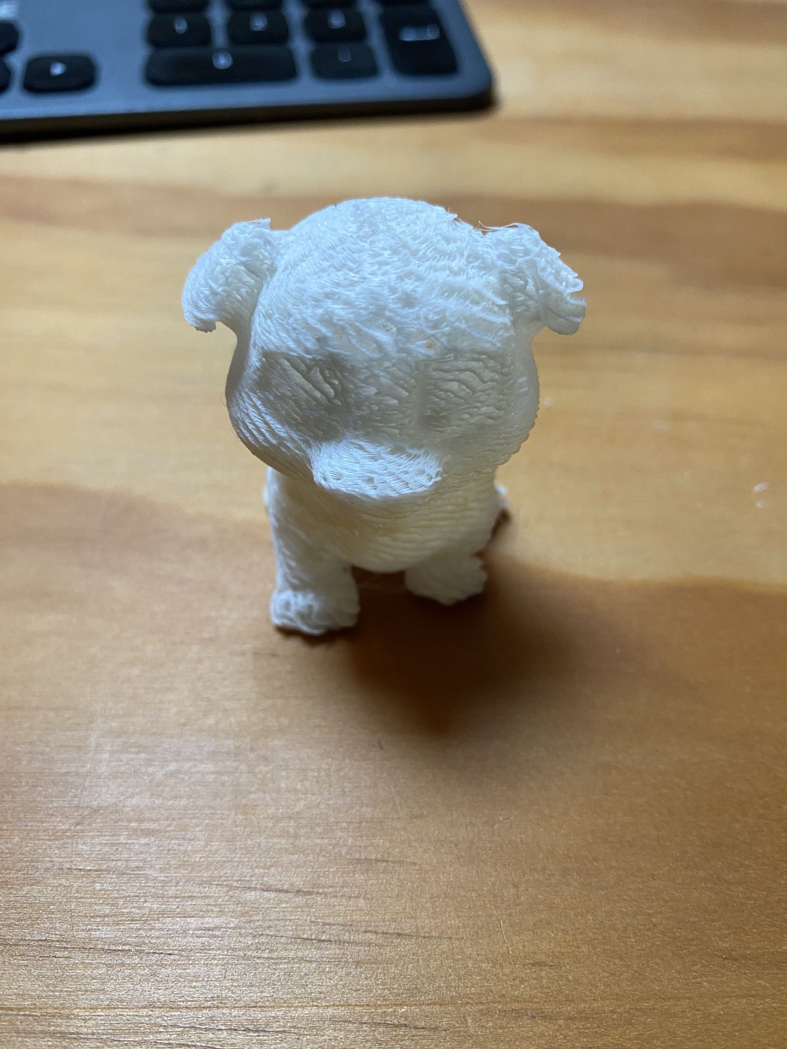

J'ai fait l'acquisition d'une Ender 5 po que j'ai obtenu par un membre de ma famille. J'explique ceci car du coup je ne l'ai pas monté et j'ai du la transporté dans ma voiture monté (pas super je sais). Arrivé chez moi, j'ai fait les réglages nécessaires : vérifier que rien n'a l'air dévisser et faire le niveau de la surface de travail. J'ai ensuite lancé une impression test (celle du chien fourni avec la carte sd de l'imprimante) et là rien ne va. Je regarde les forums et ce serait un problème de sous-extrusion.
J'ai donc suivie des conseils, vérifier la tension et les vis dans la roue du feeder, vérifier, démonter et remonter le tube en PTFE, déboucher la buse mais rien ne fait. J'ai même augmenté le débit dans le cura jusque 110% mais le résultat ne reste pas super. Je précise que je l'ai vu en fonctionnement avant de la déplacer et qu'elle fonctionnait très bien.

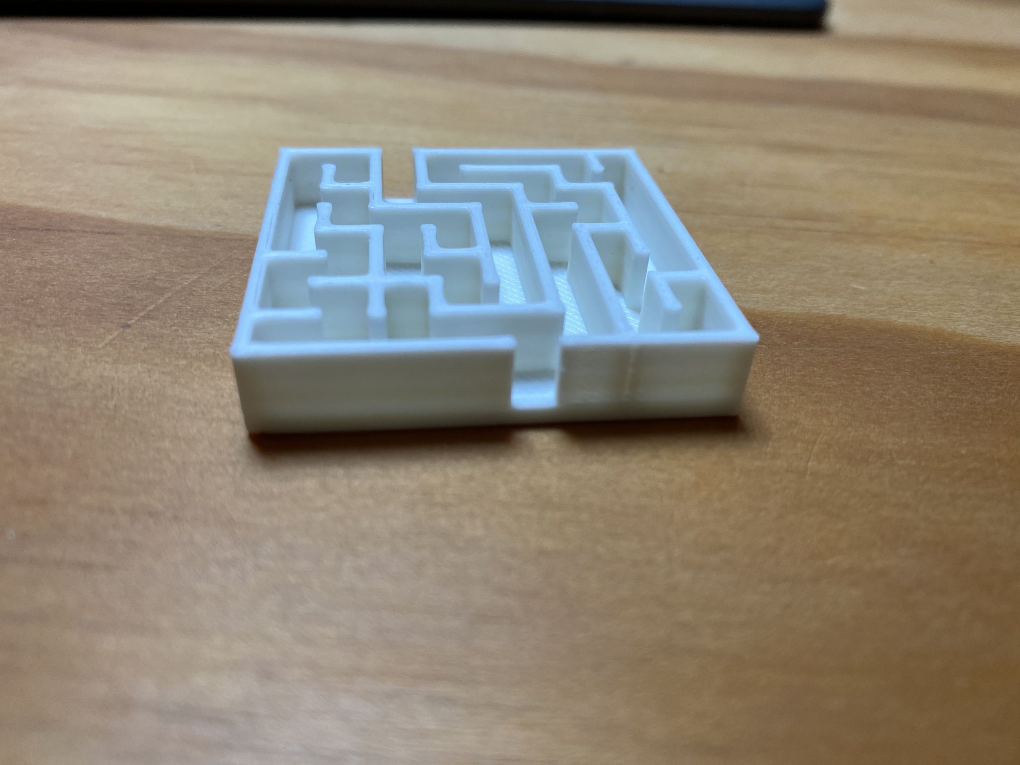

1 - test print avant de déplacer
2 - impression du chien fourni avec la carte sd
3 - impression du cube après tentative de correction de sous-extrusion (100% à gauche, 110% à droite)

C'est donc surement cela. Car si le "mode mm3" est activé quand on demande d'extruder 100 ( en pensent être en mm ) en fait il extrude 100 (mm³) ( donc ~ 42mm pour un filament de 1.75mm de diamètre)
diamètre rayon surface = volume en mm³ par mm de filament = r²*Pi 100/volume
1,75 0,875 2,40528187540469 41,5751688076788

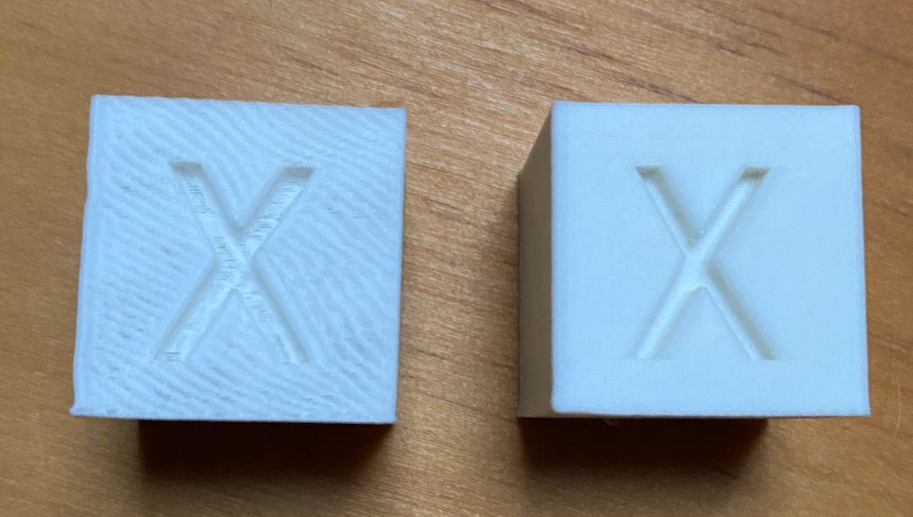

Bon est bien c'était bien ça le soucis. Je vous mets une photo comparative en ayant enlevé le fameux paramètre.
Merci pour vos conseils et votre temps !
