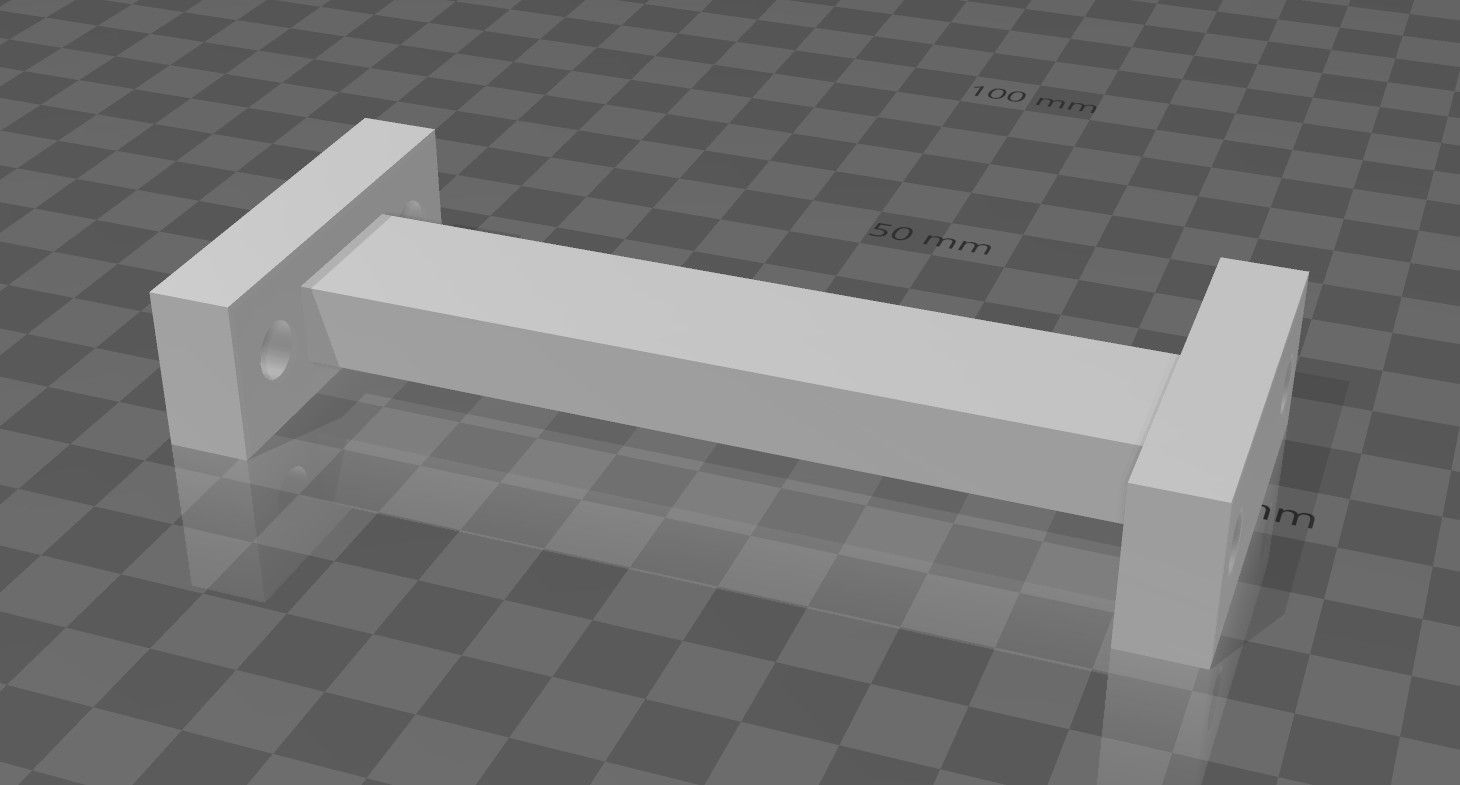

Vincent89 Posté(e) Mars 20, 2022 Posté(e) Mars 20, 2022 Bonjour a tous, j'aimerai avoir des conseils sur le fait que mon fil ne colle pas entre eux ??
PPAC Posté(e) Mars 20, 2022 Posté(e) Mars 20, 2022 (modifié) Salutation ! Des photos ? des paramètres de tranchage ? une température d'impression ? la matière imprimé ? un nom de machine ? ( machine neuve ? qui a déjà imprimé correctement ou non ? ... ) Sinon ... au pif Modifié (le) Mars 20, 2022 par PPAC
Vincent89 Posté(e) Mars 20, 2022 Auteur Posté(e) Mars 20, 2022 (modifié) salut, j'ai une machine inder 3 PRO Machine neuve oui, j'ai déjà réalise des objets sans soucis. j'imprime des chose qui font 1k300 et sa colle nickel et la je veut faire une pièce qui fait 50g pas moyen que le fil se colle correctement. températures entre 210 220° mon fil ces du PLA ( Grossiste 3D) diamètre du fil 1.75MM Modifié (le) Mars 20, 2022 par Vincent89
PPAC Posté(e) Mars 20, 2022 Posté(e) Mars 20, 2022 tu parle de l'adhérence plateau ? tu nous met une photo ou une capture d’écran du tranchage de l'impression qui passe pas ?
Vincent89 Posté(e) Mars 20, 2022 Auteur Posté(e) Mars 20, 2022 Les paroi ne se colle pas entre eux je te mes une photos

PPAC Posté(e) Mars 20, 2022 Posté(e) Mars 20, 2022 il y a 1 minute, Vincent89 a dit : et la ? dsl je débute lol parfait ! pas de problème c'est pas forcement simple au début ... Donc après une rapide lecture de l’export HTML, le débit se trouve a 100% et il dois falloir l'ajuster (l'augmenter je dirais au pif a 105% voir 110% mais c'est pas la bonne méthode que de faire cela au pif ...) , tu aura des pistes avec le tuto suivant pour le faire de manière judicieuse (et pas au pif ) regarde le point 3 : Calibrer le multiplicateur d’extrusion (débit) de
Kalamiit Posté(e) Mars 20, 2022 Posté(e) Mars 20, 2022 Fais en priorité ce que conseille @PPAC puis, accessoirement, tu peux te passer de la "jupe" (adhérence : jupe) et la remplacer par une bordure. La jupe n'est pas utile, vu que tu as déjà une ligne de purge à gauche du plateau. 1
Kalamiit Posté(e) Mars 20, 2022 Posté(e) Mars 20, 2022 (modifié) Pour le .stl que tu viens de poster, il te faudra des supports. Rien de difficile, juste activer l'option dans Cura, laisse les paramètres par défaut. Plus tard, tu pourras les affiner en fonction de ton expérience et des pièces à imprimer. Modifié (le) Mars 20, 2022 par Kalamiit
Yellow T-pot Posté(e) Mars 20, 2022 Posté(e) Mars 20, 2022 @Kalamiit, @PPAC, ben alors ? fils qui ne collent pas entre eux...ptit problème de sous extrusion potentiel sur une Ender 3 qui arrive d'un coup ? un petit levier d'extrudeur fissuré non ? 1 1
Kalamiit Posté(e) Mars 20, 2022 Posté(e) Mars 20, 2022 (modifié) il y a 8 minutes, Yellow T-pot a dit : @Kalamiit, @PPAC, ben alors ? fils qui ne collent pas entre eux...ptit problème de sous extrusion potentiel sur une Ender 3 qui arrive d'un coup ? un petit levier d'extrudeur fissuré non ? C'est ce que je voyais arriver à pas de loup, mais c'était pas plus évident que ça au début. Il y a peut-être aussi un problème de cohésion entre les couches, comme les photos ne sont pas toujours bien droites, j'ai un peu de mal à discerner le sens Donc, @Vincent89, comme le suggère @Yellow T-pot, il serait bon que tu vérifies l'état du levier de ton extrudeur : ils sont connus pour se fissurer en-dessous, là où ça ne se voit pas sans démontage... je sais que ta machine est neuve mais deux précautions valent mieux qu'une (sagesse populaire) Modifié (le) Mars 20, 2022 par Kalamiit

Idealnight Posté(e) Mars 20, 2022 Posté(e) Mars 20, 2022 un truc me chagrine, tu as défini 2 parois soit 0.8mm (ce qui est peut d'ailleurs) mais sur ton image on voit 4 parois ou je me trompe ? Dans mon slicer j'ai 3 parois et cura me fait 3 parois... PS: je n'ai pas regardé le reste car là je dois filer ^^
Kalamiit Posté(e) Mars 20, 2022 Posté(e) Mars 20, 2022 (modifié) Bien vu @Idealnight Il y a 4 heures, Vincent89 a dit : De plus la première photo montre une pièce différente du .stl Il y a 1 heure, Vincent89 a dit : Grand Lahdi-Migelo.stl 53 Ko · 4 downloads Bref... où en est-on ? Modifié (le) Mars 20, 2022 par Kalamiit
