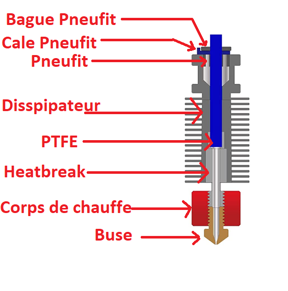

Si tu as un Heatbreak PTFE :
- Contrôle que le tube PTFE soit coupé droit sans bavure et qu'il dépasse "à peine" du Heatbreak comme sur la photo ci-dessus (Heatbreak -> PTFE).
- Lors de la phase de serrage de la buse, ne chauffe pas à plus de 230°C par sécurité, le PTFE émet des vapeurs très toxiques autour des 240-250°C.
- Une fois ton E3DV6 entièrement monté, contrôle que le PTFE de l'extruder est coupé droit sans bavure, puis enfonce-le à fond dans le E3DV6 pour qu'il arrive en buté. Il faut enfin relever la bague du pneufit manuellement avec une main tout en maintenant le tube PTFE enfoncé avec l'autre main.

Voici une vue en coupe du E3DV6 All Metal :
Comme tu vois, le PTFE ne posera pas de problème de blocage lors des retracts comme il est placé très haut par rapport à la buse. (contrairement à l'hotend d'origine creality)
Mais pour un montage correct et éviter qu'il monte/descende lors des retracts c'est mieux d'avoir une coupe nette, et qu'il soit bien bloqué "sans jeu" avec le connecteur Pneufit.
Pour répondre à ta question "quand tu dis relever la bague a une mains qu'entends tu par la ? " :
Une fois le PTFE en butée contre le Heatbreak, il faut le pousser pour qu'il reste bien plaqué contre le Heatbreak, et en même temps prendre la Bague Pneufit avec ses doigts et la tirer vers le haut pour bien sertir le tube PTFE sans oublier d'ajouter la Cale du Pneufit pour maintenir le montage.
Vu qu'il faut pousser le tube PTFE et remonter la Bague du Pneufit simultanément : une main qui tient le tube PTFE et une main qui tient la Bague du Pneufit 🙃
Ce serait plus simple en vidéo, mais j'ai vendu toutes mes imprimantes FDM 🥲
Rassure toi, ton problème de fuite venait simplement d'un serrage trop léger, ou bien d'une buse vissée à fond sur le corps de chauffe (->comme dans la vidéo officielle : desserez la buse d'un tour une fois approchée au corps de chauffe).
