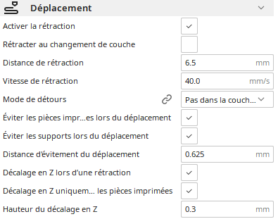

Lorenzo78 Posté(e) Mars 23, 2022 Partager Posté(e) Mars 23, 2022 Bonjour, J'utilise le profil par défaut existant dans CURA pour la Flsun SR. Dans la plupart des caspas de problèmes, mais j'ai de temps en temps, sur certaines impressions, la buse qui accroche et décolle ma pièce. Question 1: Existe t-il des profils optimisés pour CURA autre que celui existant ? Question 2: Dans mes paramètres de déplacement ci-dessous que puis-je faire pour améliorer la situation ? Je précise que mon imprimante n'a subi aucune modification matérielle (sauf ptfe remplacé par un autre de marque Capricorn). Firmware Guilouz installé. Un grand merci pour vos réponses Lien vers le commentaire Partager sur d’autres sites More sharing options...
Motard Geek Posté(e) Mars 23, 2022 Partager Posté(e) Mars 23, 2022 Tu peux augmenter le z-hop (dernière option sur ta capture) mais ça augmente aussi un peu la durée d'impression. Faut aussi que ton flow soit bien calibré 1 Lien vers le commentaire Partager sur d’autres sites More sharing options...
Lorenzo78 Posté(e) Mars 23, 2022 Auteur Partager Posté(e) Mars 23, 2022 Merci @Motard Geek je peux mettre la valeur à 05, 06 ? il y a 10 minutes, Motard Geek a dit : Faut aussi que ton flow soit bien calibré Tu veux dire la quantité de filament extrudé ? Lien vers le commentaire Partager sur d’autres sites More sharing options...
Motard Geek Posté(e) Mars 23, 2022 Partager Posté(e) Mars 23, 2022 Oui tu peux monter un peu, mais si tu extrudes plus de filament que nécessaire ça ne va que camoufler cet éventuel mauvais réglage 1 Lien vers le commentaire Partager sur d’autres sites More sharing options...

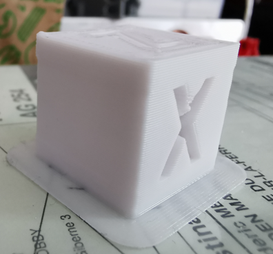

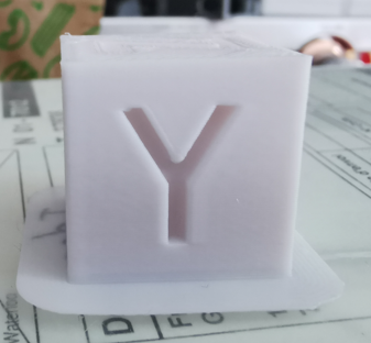

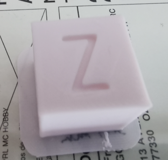

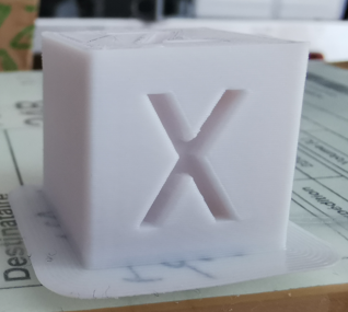

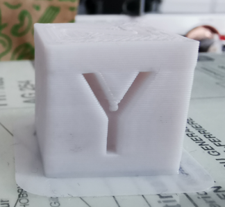

MrMagounet Posté(e) Mars 31, 2022 Partager Posté(e) Mars 31, 2022 Le 23/03/2022 at 14:22, Lorenzo78 a dit : Merci @Motard Geek je peux mettre la valeur à 05, 06 ? Tu veux dire la quantité de filament extrudé ? Perso j'ai regarder su ma SR j'ai aussi un frottement mais que de la buse sur les remplissages pas sur les coques, en passant de 0.3 a 0.4 le Z-hop je n'ai plus ces frottement, par contre j'avais calibrer Extrudeur steps/mm et Débit dans mon cas 98% pour le débit. J'ai tester ce profil Cura et aujourd'hui j'ai comparé la même impression sous cura et sous Ideamaker (ou je dois ajuster le Z-hop ici aussi, j'au ajouter la SR avec le Profile Super Racer-Pla-Fast-detailled mis par la communauté Ideamaker sans modification autre que vitesse et remplissage). Base de d'impression 150mm/s sur le remplissage et 100mm/s les coques, remplissage a 20%, couche de 0.2mm. Cura : Le même objet sous IdeaMaker : Désole quelques photo on un soucis de focus, mais l'on vois bien que le profils que j'utilise sur IdeaMaker est mieux optimiser de base par contre côté temps Cura 11min de et poussière Idea lui 17min pile. La gestion de la retraction est totalement différente cela s'entend clairement a l'oreille. et cela ce vois aussi en résultat Lien vers le commentaire Partager sur d’autres sites More sharing options...

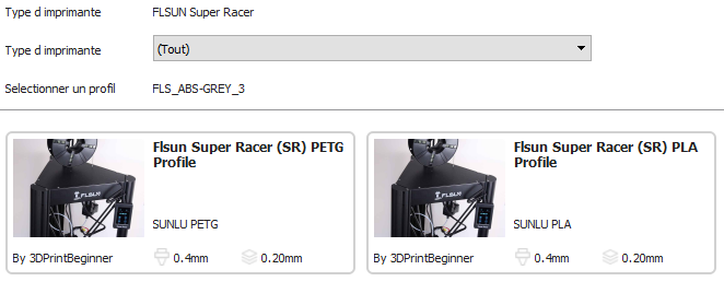

Lorenzo78 Posté(e) Avril 1, 2022 Auteur Partager Posté(e) Avril 1, 2022 (modifié) J'ai réglé le Z-hop à 0,5. Plus de problème. En revanche j'avais un problème de calibration de l'extrudeur qui était revenu aux anciens paramètres (15 mm de plus sur 500 mm). J'aurai dû faire un test entre les deux opérations pour savoir laquelle des deux opérations a réglé le problème. Je vais revenir à 0,3 pour le Z-hop et relancer un test. Peut-être le réglage de l'extrudeur suffit-il ? Je ferai un retour sur le sujet. @MrMagounet j'ai installé ideamaker puis une nouvelle version, la 4.2.3.5680 qui offre l'avantage d'être en français et qui comporte en plus les paramètres pour la Flsun SR avec plusieurs profils. Sur un test de torture, le profil par défaut à mis 15 minutes de moins que Cura, la qualité étant toutefois moins bonne. Bon, j'ai testé en remettant 0,3 por le Z-hop et pas de changement. Donc c'était un problème de surextrusion ... Modifié (le) Avril 1, 2022 par Lorenzo78 ajout 1 Lien vers le commentaire Partager sur d’autres sites More sharing options...

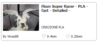

MrMagounet Posté(e) Avril 1, 2022 Partager Posté(e) Avril 1, 2022 Il y a 2 heures, Lorenzo78 a dit : J'ai réglé le Z-hop à 0,5. Plus de problème. En revanche j'avais un problème de calibration de l'extrudeur qui était revenu aux anciens paramètres (15 mm de plus sur 500 mm). J'aurai dû faire un test entre les deux opérations pour savoir laquelle des deux opérations a réglé le problème. Je vais revenir à 0,3 pour le Z-hop et relancer un test. Peut-être le réglage de l'extrudeur suffit-il ? Je ferai un retour sur le sujet. @MrMagounet j'ai installé ideamaker puis une nouvelle version, la 4.2.3.5680 qui offre l'avantage d'être en français et qui comporte en plus les paramètres pour la Flsun SR avec plusieurs profils. Sur un test de torture, le profil par défaut à mis 15 minutes de moins que Cura, la qualité étant toutefois moins bonne. J'utilise pas le profils par defaut mais le super fast qu'un type a mis (pour l'impression de figurine je pense) et avec ce profil j'ai des résultat top bien meilleur qu'avec le profils par défaut Cura. J'ai arrêté d'utiliser Prusa qui m'énerve de plus en plus j'ai donc test Idea téléchargé début de semaine tout en FR en effet j'ai été surpris d'ailleurs , je vais tester un peu ce slicer, et continué de travailler en parallèle sur le profil Cura pour voir. Lien vers le commentaire Partager sur d’autres sites More sharing options...

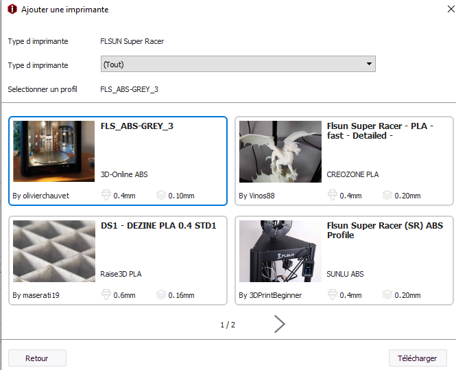

Lorenzo78 Posté(e) Avril 1, 2022 Auteur Partager Posté(e) Avril 1, 2022 Est-ce l'un de ces profils ? Ils sont à disposition dans le logiciel (6 quand même !) Sinon as-tu un lien pour celui que tu utilises ? Lien vers le commentaire Partager sur d’autres sites More sharing options...
MrMagounet Posté(e) Avril 1, 2022 Partager Posté(e) Avril 1, 2022 Oui c'est celui si de Vinos88 que j'ai installé. Lien vers le commentaire Partager sur d’autres sites More sharing options...
