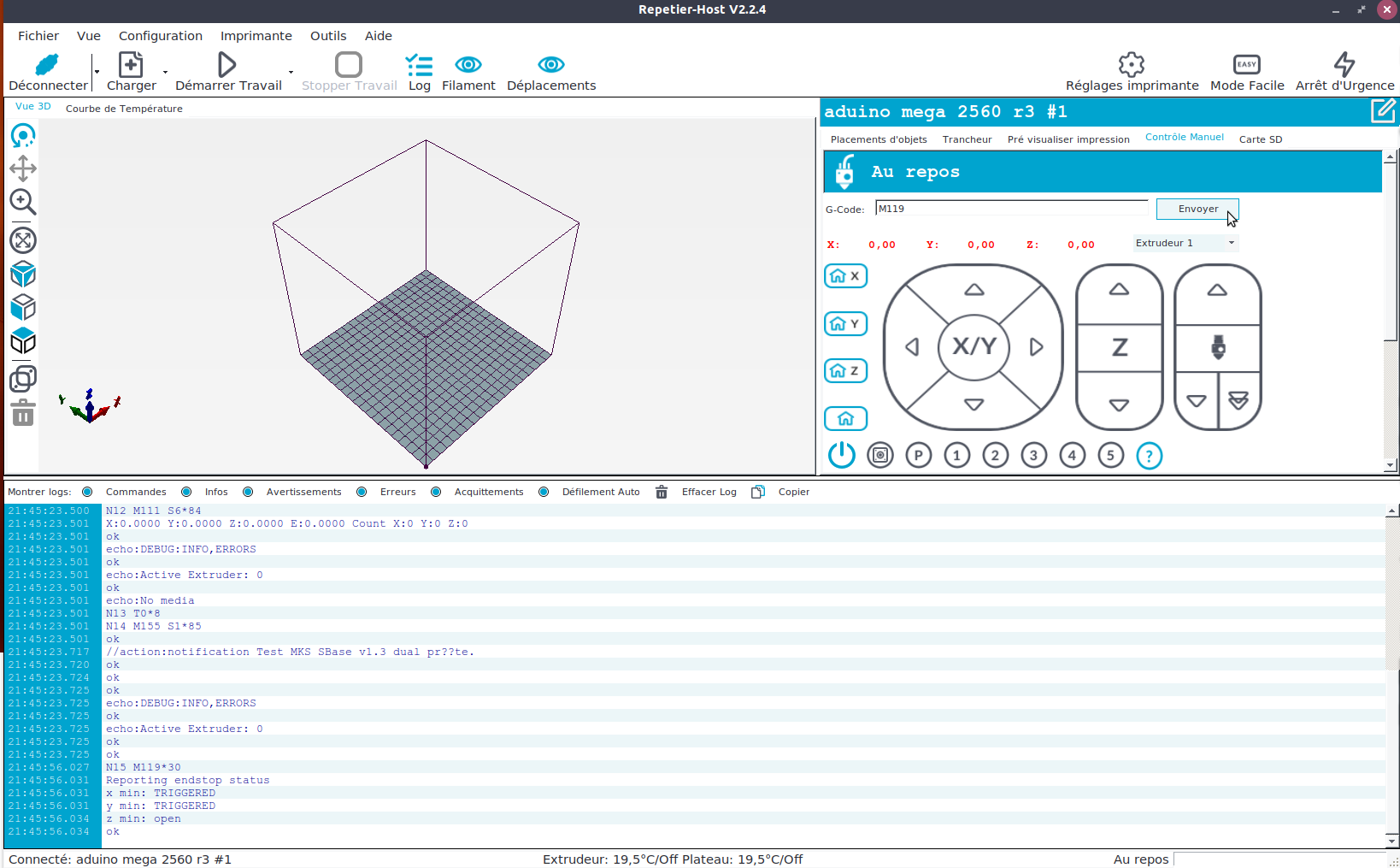

PPAC Posté(e) Mars 24, 2022 Posté(e) Mars 24, 2022 (modifié) il y a 5 minutes, ben51000 a dit : par contre je ne maitrise pas la rpogrammation et donc comment tu envoi le code m119 sur repetier? Un fois connecté ( et après avoir coché toute les case de Montrer les logs), Onglet "Contrôle Manuel" , on saisie "M119" (attention en majuscule) dans le champ de saisie nommé "G-code" puis cliquer sur "Envoyer" et enfin regarder les logs ... Modifié (le) Mars 24, 2022 par PPAC

ben51000 Posté(e) Mars 24, 2022 Auteur Posté(e) Mars 24, 2022 Merci pour vos réponses sa fonctionne, j'ai trouve le problème, en effet deux branchement d'inversé 1
