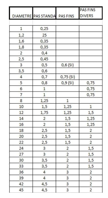

medmed Posté(e) Mars 28, 2022 Posté(e) Mars 28, 2022 Il faut aussi ajouter que le filetage compte autant que diamètre. Pour reprendre l'exemple de M8*1.25, veut dire que le pas du filetage fait 1.25mm. Si prend un M8*1 le filetage ne fait que 1mm, et donc si tu forces un filetage de 1mm sur un pas 1.25mm tu "foires" le filetage à coup sûr. 1
karole40 Posté(e) Mars 29, 2022 Auteur Posté(e) Mars 29, 2022 Le 28/03/2022 at 03:43, medmed a dit : Il faut aussi ajouter que le filetage compte autant que diamètre. Pour reprendre l'exemple de M8*1.25, veut dire que le pas du filetage fait 1.25mm. Si prend un M8*1 le filetage ne fait que 1mm, et donc si tu forces un filetage de 1mm sur un pas 1.25mm tu "foires" le filetage à coup sûr. Bon pour être sur des mesure j'ai imprimer 2 vis M6 et M8 ses bien la M8 qui fonctionne, la je pensait avoir résolu mon problème juste avant de voir ton message j'avais pas pensé a la longueur du filage, vais redévissé pour mesuré et en plus je pensait que les 2 bout était pas identique, eh bien ils ont la même grosseur, illusions d'optique surement merci,

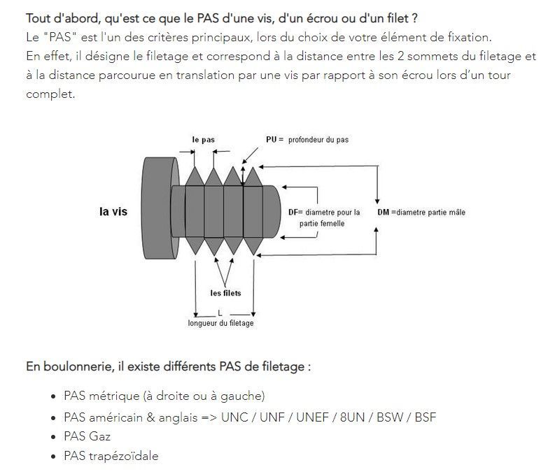

PPAC Posté(e) Mars 30, 2022 Posté(e) Mars 30, 2022 il y a 8 minutes, medmed a dit : Merci ! ( je garde cela en favoris ) Je pinaille ! Mais la représentation de la vis a une petite erreur, entre les dents du haut et les dent du bas, il devrait y avoir un petit décalage de 1/2 du pas ... ! là cela peux faire penser a des "anneaux"
medmed Posté(e) Mars 31, 2022 Posté(e) Mars 31, 2022 Exactement, le schéma n'est pas vraiment comme il devrait être. Mais comme tu le dis, c'est pinailler..
karole40 Posté(e) Avril 1, 2022 Auteur Posté(e) Avril 1, 2022 Le 30/03/2022 at 17:28, medmed a dit : Une image vaut mieux qu'un long discours. Merci pour l'explication pas eu le temps de vérifier tout ca, je revient pour le suivi, et dire mes résultat et ceux que je vais commandé sur amazone, en souhaitant que cette fois ci ce soit les bonnes, serait été moins compliqué si geeetech aurait mis les grandeurs dans sont manuelle instructions ou qu'un gentils qui possède une A20T nous donne la réponses
