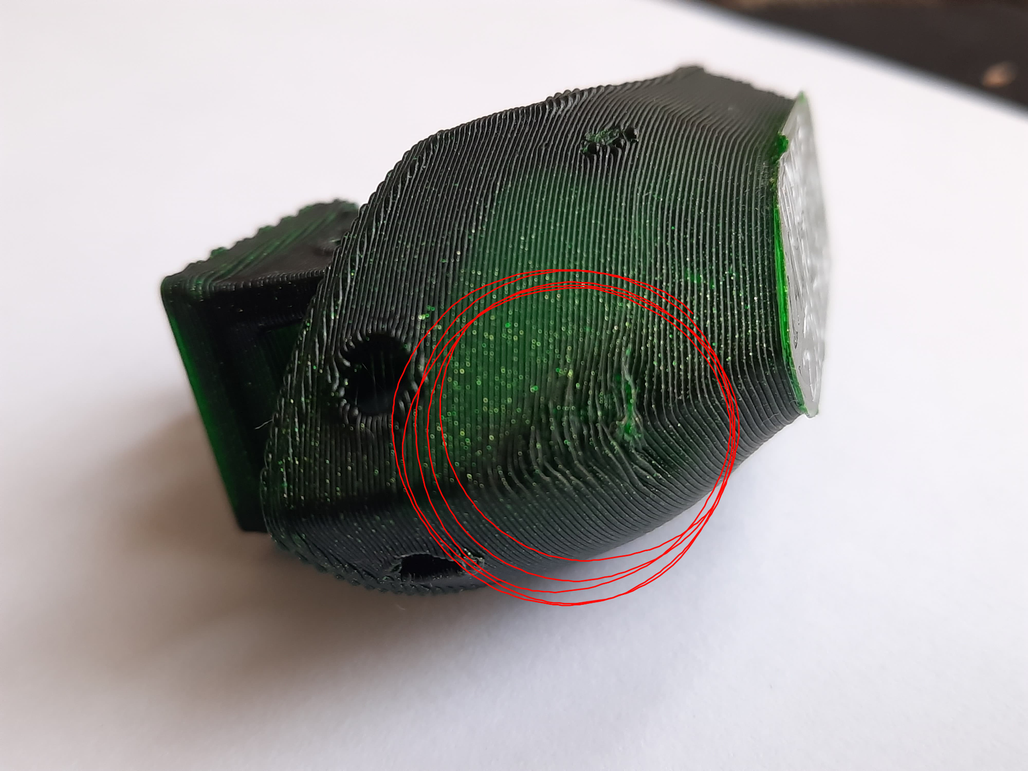

Je teste l'extrusion en 0,8mm avec une buse 0,4mm sur ma Flsun SR afin d'accélérer certaines impression qui durent très longtemps sinon.
J'ai imprimé un benchy en PLA (220°), tranché avec IdeaMaker. Le filament est du Twilight emerald de Plasticz. Avez-vous une idée de ce qui peut causer cette sorte de lacune à l'avant de la pièce?
Merci d'avance?

Ben... L'extrusion à 0.8mm ? 😅
As-tu également changé la hauteur de couche ?

Dans ce cas, pourquoi est-ce que les couches inférieures ou supérieures ne présentent pas de problème?
Modifié (le) par amundsen
La première parce que ton Z-offset est bien réglé, la dernière parce que elle ne reçoit pas de couche supplémentaire... 🧐

As-tu changé la hauteur de couche ?
Les couches supérieures ont un porte-à-faux moins important.

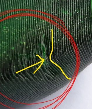

Les couches inférieures  présentent un défaut "non visible", la pointe se recourbe vers le haut. Au bout d'une certaine hauteur, la buse passe par dessus la courbure et imprime pertiellement dans le vide.
Volontairement exagéré ici :
La hauteur de couche est constante (0,3mm), mais peut-être qu'en effet le porte-à-faux est plus important à cet endroit à cause de l'angle d'inclinaison.
Je vais refaire un test avec une hauteur de couche plus fine.
Cela dit, l'angle d'inclinaison des couches inférieures est pareil. La zone où le problème se pose est celle où l'angle change, c'est un arrondi avant une zone plus verticale.
En fait, pour les couches inférieures, c'est même pire, l'angle du porte-à-faux étant encore plus important. C'est le phénomène de curling qui provoque cet effet.
Les premières couches arrivent à se superposer à peu près correctement, mais en rebiquant toujours un peu plus. La buse va repasser ce curling et l'aplatir lors de la couche suivante, mais qui va re-curler dans la foulée. A angle constant, le curling peut s'accumuler d'une couche à l'autre. Passé un certain stade, le curling est trop important et la buse ne peut plus l'aplatir, elle va passer autour. Ainsi de temps en temps, un périmètre repassera devant la partie qui rebique, comme ici :
Baisser la hauteur de couche est une solution, mais du coup ça annule l'intérêt d'augmenter la largeur d'extrusion pour accélérer les impressions...
Une ventilation améliorée ou température plus basse sont d'autres pistes.

C'est un defaut de refroidissement. Soit tu ameliores le refroissiement en sortie de la buse soit tu ralentis la machine.
