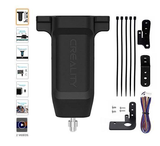

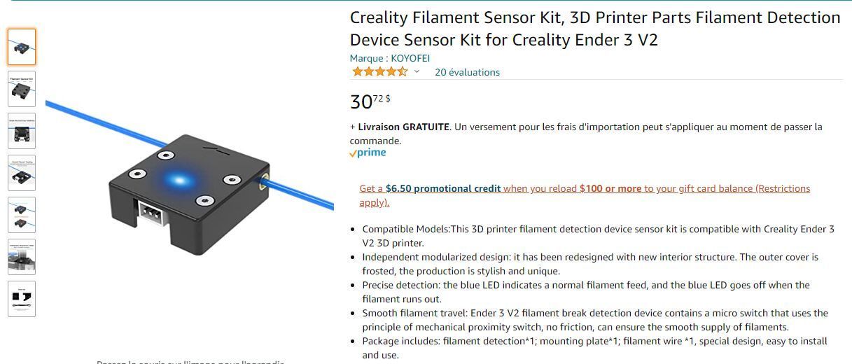

cameleon Posté(e) Mars 25, 2022 Partager Posté(e) Mars 25, 2022 Bonjour, J'ai acheté une Ender 3 V2 qui a pas encore imprimée une seule fois. J'ai installé un CR-Touch (la Bl-Touch officielle de Creality je pense) et qui semble avoir la même configuration que la Bl-Touch. J'ai aussi installé un détecteur de filament. Le problème, est que je n'arrive pas à configurer la Bl-Touch. Je ne suis même pas certain que j'ai le bon firmware. J'ai essayer plusieurs firmwares différents, et sans succès. En gros je suis a bout de mes ressources, de ma patience, j'en ai mal à la tête. 1-Quand je fais un Home, la pin de CR-Touch sort, la lumière passe du rouge au bleu, la pin de la Cr-Touch est environ 3-4 millimetres que la buse. Lorsque la pin frappe le lit, la pin remonte, mais la buse (z) continue de descendre et vient s'écraser sur le lit. Je ne sais pas comment régler le problème ? Note: dans la démo de l'installation de la Cr-touch sur le site Creality, il montre comment la brancher sur la carte mère, mais on ne les vois pas débrancher le fin de course Z. Donc je ne les pas débrancher de sur la carte mère, en me disant que je peux facilement la débrancher directement du fin de course. Je n'ai rien fait pour l'instant pour activer le détecteur de filament. Si quelqu'un peut m'aider, ça serait terriblement apprécié... Pour ce qui est de la Ender, c'est la carte mère 4.2.2 et le CPU est le Rct6 (250 ko) avant le Cpu était un Ret6 qui lui avait 512 ko. je ne sais pas pourquoi Creality a changé de processeur pour une mémoire plus petite. Merci pour votre aide cameleon Lien vers le commentaire Partager sur d’autres sites More sharing options...

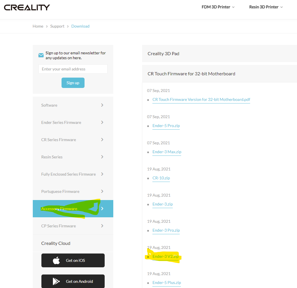

Savate Posté(e) Mars 26, 2022 Partager Posté(e) Mars 26, 2022 Il y a 6 heures, cameleon a dit : J'ai acheté une Ender 3 V2 qui a pas encore imprimée une seule fois. Erreur n°1 : tu aurais du commencer par l'utiliser avant de faire des modifications Il y a 6 heures, cameleon a dit : J'ai installé un CR-Touch (la Bl-Touch officielle de Creality je pense) et qui semble avoir la même configuration que la Bl-Touch. J'ai aussi installé un détecteur de filament. Erreur N°2 : une seule modification à la fois. C'était juste un rappel des erreurs courantes, pour les prochaines fois 1) est-ce que ton CR touch monte est descend deux fois à l'allumage ? (probablement) 2) le bon firmware devrait être : Ender-3 V2-Marlin-2.0.1-HW-4.2.2-mainboard-V1.1.2-Compatible with BLTouch and filament detection.zip 3) comment est branché ton cr touch sur la carte mère ? (une petite photo serait la bienvenue) Pour faire les tests, au lieu de laisser s'écraser la buse sur le plateau monte ton Z un peu haut et lors du home fait rentrer le pin du cr touch avec une feuille de papier par exemple, si la descente ne s'arrête pas éteins l'imprimante (ça évitera de massacrer le plateau) 2 Lien vers le commentaire Partager sur d’autres sites More sharing options...

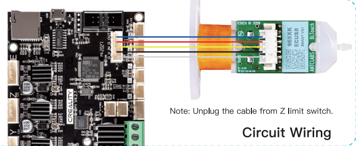

hyoti Posté(e) Mars 26, 2022 Partager Posté(e) Mars 26, 2022 Bonjour @cameleon En complément des conseils de @Savate, Le BLtouch et le CR touch fonctionnent sur le même principe. Avec le Crtouch pour le côté carte mère tu as bien une seule prise 5 broches ? Je te conseille comme je l'ai fait pour mon BLtouch de retirer la prise du Z-endstop et de descendre le capteur z endstop ou de le retirer. Sur la ender 3V2 tu ne peux pas flasher deux fois un même firmware qui porte le même nom. (Mémorisation des noms en mémoire) Mais il suffit de le renommer le xxx.bin en changeant une lettre ou de lui donner un autre nom. Concernant le changement de version du CPU Atmega à 256ko, bon il peut y avoir un prix un peu moins cher, mais c'est surtout un problème de pénurie des processeurs et mémoires, par exemple il est actuellement quasiment impossible de trouver un rasberry Pi4 au prix normal, délais vers novembre 2022 . (Si, il peut se trouver à 2 ou 3 fois son prix) 2 Lien vers le commentaire Partager sur d’autres sites More sharing options...

cameleon Posté(e) Mars 26, 2022 Auteur Partager Posté(e) Mars 26, 2022 Bonjour, Bon, pour ce qui est de la première impression, c'est pas tout a fait vrai, j'ai monter mon imprimante, ajuster les 4 coins et imprimer un test. Mais j'ai pas imprimer de vrai pièces comme tel. J'ai branché le Cr-Touch directement sur la carte mère. La Cr-Touch n'a qu'un connecteur 5 pins et il il n'y a pas d'autre endroit pour le brancher sur la carte mère. Pour ce qui est du détecteur de filament, je ne l'ai qu'installer il n'est pas configurer juste installer pour évier constamment d'aller sur la carte mère. En me fiant sur la vidéo de Creality , on ne la voit pas débrancher le Z après avoir connecter la Cr-touch, mais dans leur vidéo il montre un Bl-Touch et non une Cr-Touch, mais d'après moi c'est la même chose: Ce que fait ma Cr-Touch est que lorsque je fais un Home, le pin du Cr-Touch (qui est rouge, passe au bleu) descend et viens frapper sur le lit, ensuite elle remonte elle revient frapper le lit encore, puis remonte, la le problème est que le z continu à descendre et la buse vient s'écraser sur le lit. Je n'ai pas débrancher le Z sur la carte mère, mais débrancher après la switch Z, mais si le Z n'est plus brancher , La Cr-Touch ne bouge plus et ne fait que clignoter rouge. Si je rebranche le Z, elle fonctionne comme mentionné plus haut. Comment monter le Z, dans Move z je peux le monter, mais comme mettre le offset Z ????? Je ne savais pas qu'il fallait renommer le firmware. Merci de prendre de votre et d'aider un dé.couragé cameleon Lien vers le commentaire Partager sur d’autres sites More sharing options...

cameleon Posté(e) Mars 26, 2022 Auteur Partager Posté(e) Mars 26, 2022 Je vais essayer le firmware suggéré par Savate, mais je l'ai peut-être déjà essayer, donc je dois le renommer pour l'installer. J'ai un autre Bl-Touch (un vrai) donc les fils ont la même disposition et les même couleurs, serais-je une bonne idée de l'essayer ???? J'ai aussi une 3D Touch, mais pas certain de la fiabilité de celle-ci. Je dois dire que le problème des Bl-Touch n'est pas nouveau pour moi. J'ai construit plusieurs imprimantes, donc certain on un Bl-Touch. Mais pas branché parce que je n'arrivais pas à les configurer. Mais ce que dit fran6p, est ce que je pense aussi est que le problème est la fin de course. Question: débrancher le Z soit sur la carte mère ou directement à la swicth, peut-il est différent ? Merci Lien vers le commentaire Partager sur d’autres sites More sharing options...
hyoti Posté(e) Mars 26, 2022 Partager Posté(e) Mars 26, 2022 (modifié) @cameleon, as tu essayé celui là ? En PJ creality.com Download. Flash carte SD capacité inférieure ou égale à 32 Go, formaté FAT 32 4096. ( de préférence de bonne marque) Ender-3 V2_Marlin2.0.8_HW_V4.2.2_SW_V2.0.8.4_ALT_Zh_CN_en_20210715.bin Modifié (le) Mars 26, 2022 par hyoti correction Lien vers le commentaire Partager sur d’autres sites More sharing options...

hyoti Posté(e) Mars 26, 2022 Partager Posté(e) Mars 26, 2022 (modifié) Il y a 3 heures, cameleon a dit : Non la Bl-Touch est avec deux connecteurs (2pins et 3 pins) mais je pensais garder le câbles de la Cr-Touch et de brancher la Bl-touch, le connecteur est identique, et les couleurs de fils aussi, on voit facilement les 3 fils et les deux autres fils qui vont sur le Z Allo, Je viens d'essayer le firmware que suggère Safate, et par magie ça semble fonctionner. La buse ne cogne plus sur le lit, j'ai même fait un 9 points et ça bien fonctionné. Maintenant je pense qu'il me reste qu'à ajuster l'espace avec la buse et la feuille de papier. Reste à savoir qu'elle action faire pour ajuster la hauteur de la buse. A savoir si le détecteur de filament fonctionne, je présume qu'il n'y a rien a configurer, ça semble un On/Off. Merci cameleon Bien, maintenant il te reste à régler le Z_offset, c'est selon ton firmware quelquepart dans le menu prepare (ou sous menu) en gros c'est la distance entre la buse et quand le crtouch déclencle le zéro. Souvent on démarre avec un z-offset de - 3 mm (cela peut être -4 mm).. Bon tu mets par exemple pour démarrer - 3 mm. tu sauvegardes dans le même menu ou dans celui de control. dans prepare tu fais un home. dans prepare move... Z; le Z après le home doit être vers 13 mm bon peu importe la valeur exacte. dans le menu move. tu as move Z. avec un valeur positive. Tu diminues le Z d'abord 5 mm. puis pas à pas tu vois ou tu en es avec la distance buse bed, tu continues jusqu'à à Z = 0 ou quand la buse est très proche du plateau. Si la buse touche le plateau à z= 1mm tu mets un z offset de -4 mm ou plus en valeur absolu. si à z=0 tu es trop loin du plateau (vis à vis de la feuille de papier ou le ticket de Carte bleu) tu met un z offset de - 2.5 mm ou - 2.7mm selon l'écart que tu estimes. Tu refais un homing (home all) tu fais un move Z vers Z= 0. Tu peux mettre déjà la feuille de papier ou CB il faut que cela gratte, un peu seulement si ticket CB. PS tout cela à chaud Buse 200 ° C et bed 50-55 celsius. Tu refais ce processus jusqu'à la bonne gratte sur le papier. Si tu augmentes en valeur absolu le z_offset, tu te rapproches du plateau et l'inverse. (à -3mm ta buse sera plus proche du plateau qu'à- 2mm) n'oublie pas pas quand tu as le bon réglage de "save " le z-offset dand le menu zoffset ou dans control (save parameters si tu ne l'as pasdans z-offset, dépend du firmware. actuellement je suis avec un z-offset de -1.1mm, avec une autre t^te j'étais à moins 2.11 mm. . il y a 19 minutes, cameleon a dit : il y a une heure, fran6p a dit : Le mieux si ton imprimante est reliée en USB à ton ordinateur ET qu'un logiciel permettant de la piloter est installé (Pronterface, Repetier-host, Octoprint, …) c'est de suivre les étapes suivantes décrites dans le sujet suivant : Je connais Slic3R et Repetier pour les avoir utilisé avec mes anciennes imprimantes, mais dans 2 et 3 dernières années, disons que j'ai tenu ça mort... Pour le branchement en USB, je ne sais pas trop. j'aurais aimé que l'entrée USB soit derrière l'imprimante et non devant, des fils devants les appareils m'agace. Mais pour faire des test, pourquoi pas. Le code pour activer l'autonivelant dans le slicer est G29 de mémoire ???? Pour aujourd'hui ici il est 10h30 le matin, plein de shopping a faire et repos de ma tête qui a subit des gros chambardements avec cette imprimante (ordre de ma femme) Encore un gros merci cameleon Bon vu ton heure locale tu es en Amérique du nord, Canada peut-être (Quebec ?) vu le Allo Pour utiliser Pronter face il faut que tu installes le driver CH341.exe. le CH340 sur la carte SD ne fonctionne pas chez moi. Modifié (le) Mars 26, 2022 par hyoti ajoût 1 Lien vers le commentaire Partager sur d’autres sites More sharing options...
