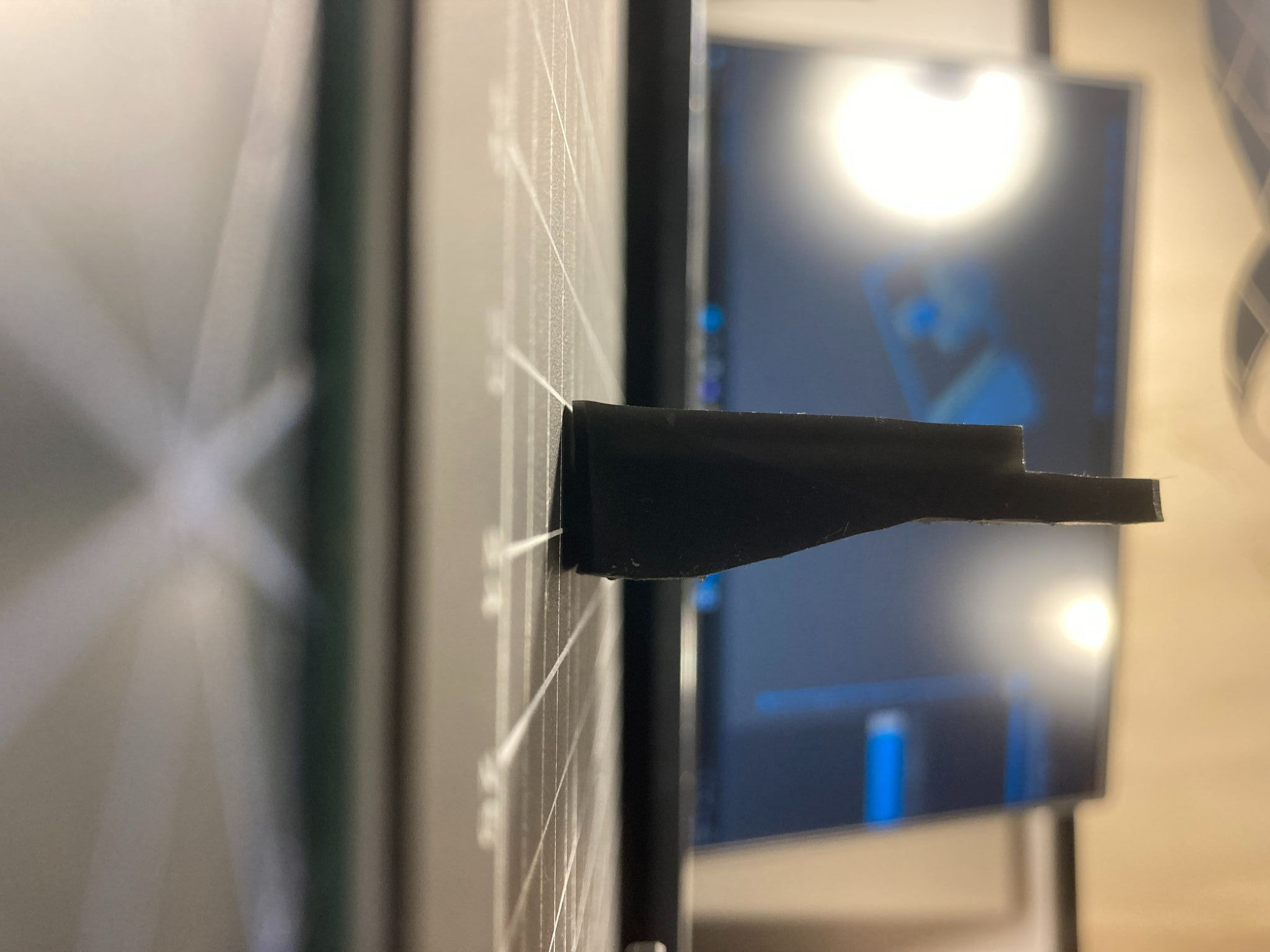

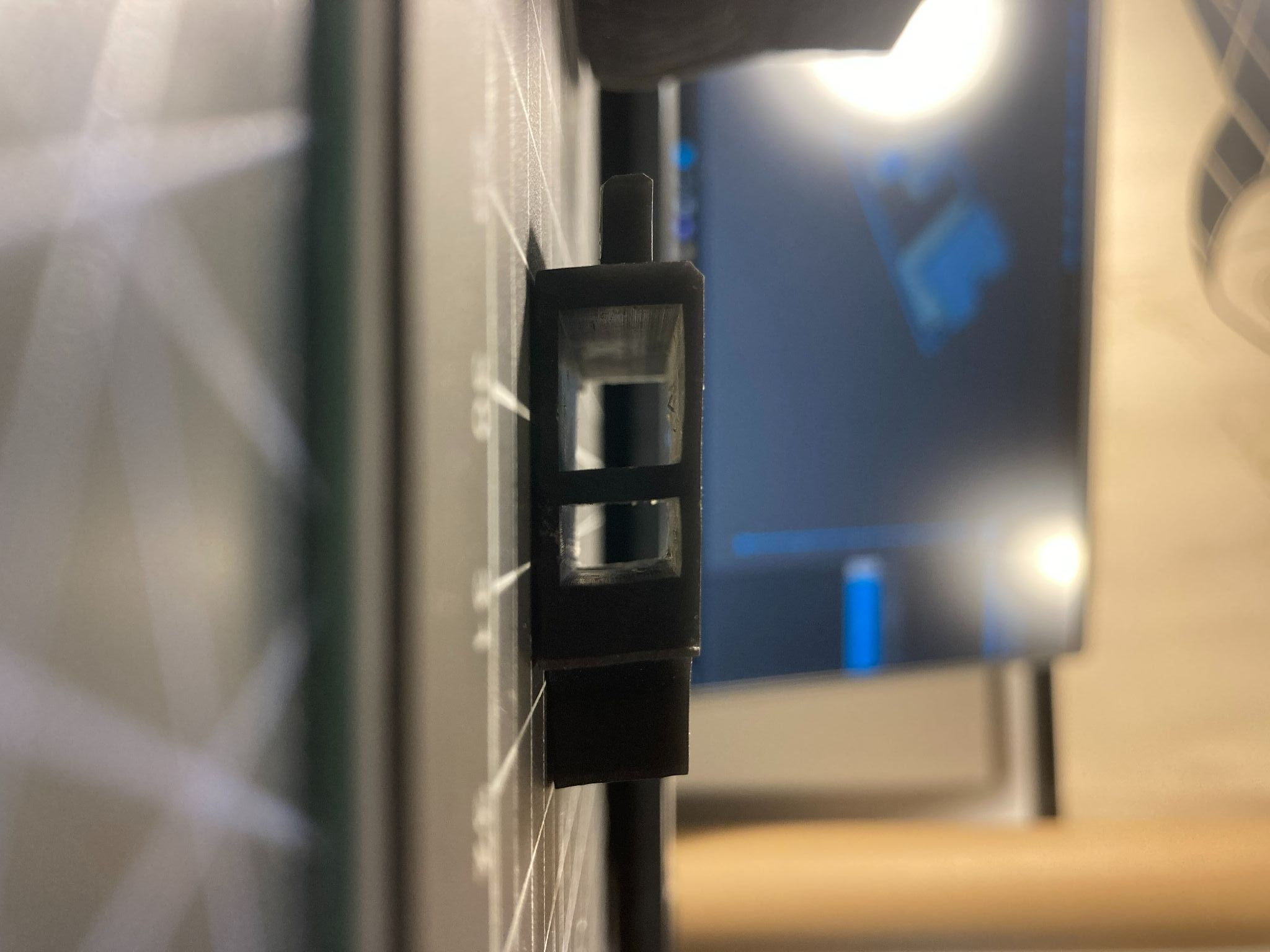

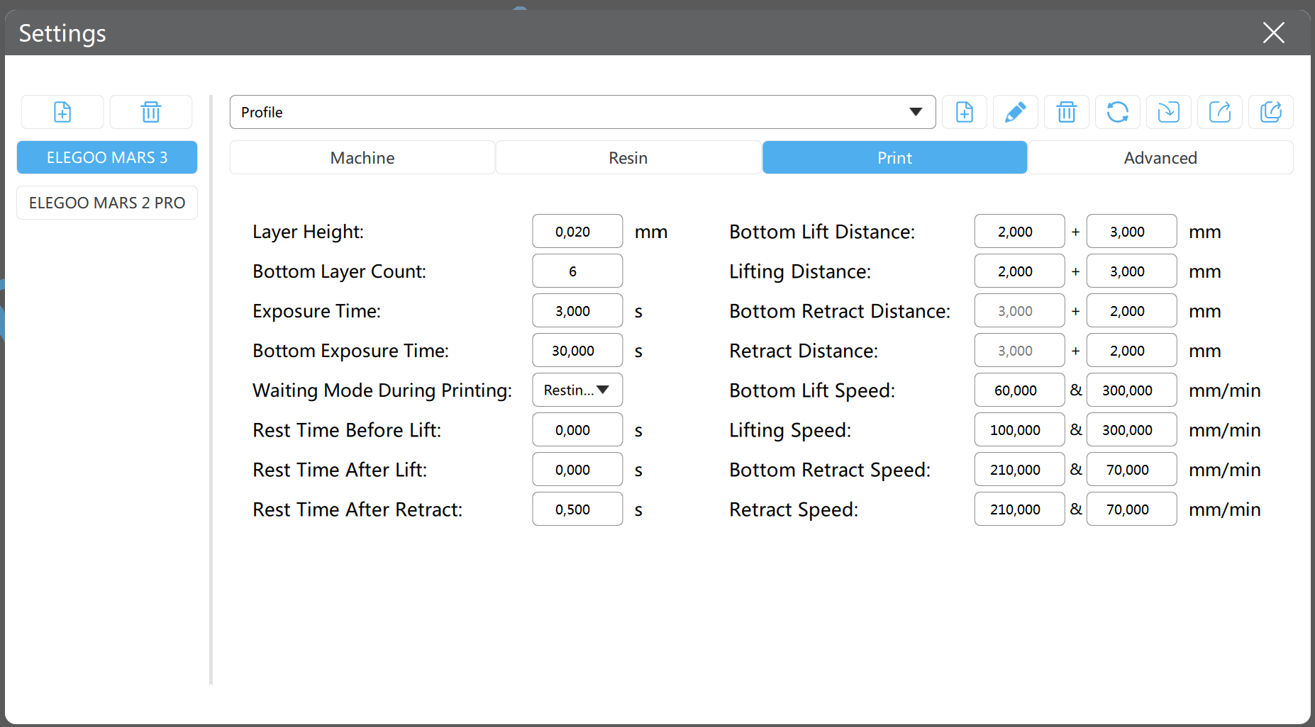

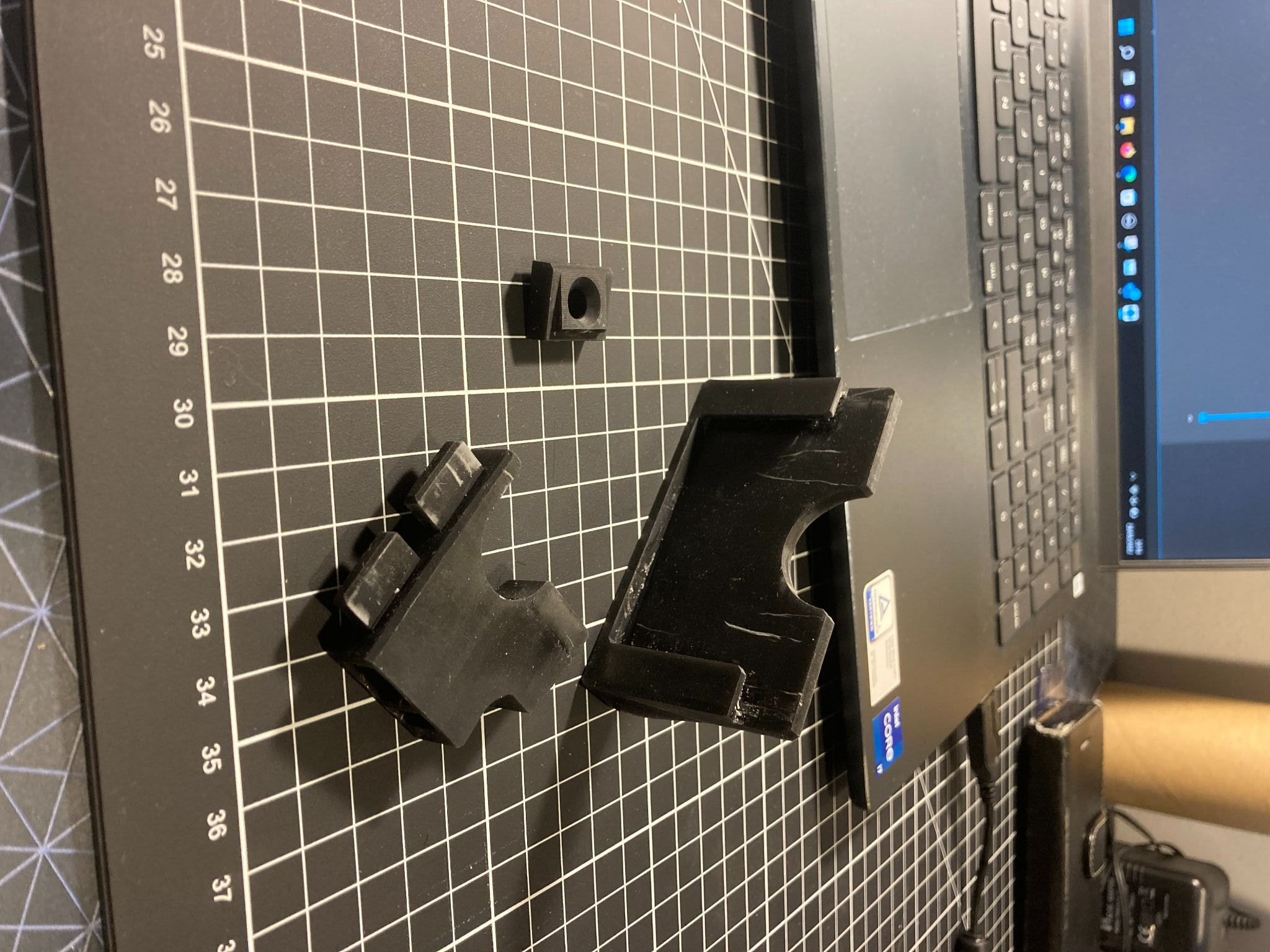

Je m'appelle Thibaut et viens de débuter l'impression 3d avec une elegoo mars 3 il y a quelques mois. Etant dans un premier temps très enthousiaste, je constate avoir atteint les limites de mes connaissances en matière d'imprimante résine, et ce par mes résultats d'impressions. En effet mes modèles ont toujours tendance à se déformer peu importe la disposition et l'inclinaison des pièces . Les arrêtes droites sont par exemple courbées, ondulantes. Aussi, des faces censées êtres perpendiculaires ont tendances à prendre de l'angle selon l'inclinaison de la pièce au plateau. (image de pièces fraîchement imprimées en pièce jointe, avec les paramètres d'impression).
Je ne comprends pas l'origine du problème, j'ai essayé plusieurs configurations de paramètres d'impression dont ceux des modèles de test (les tours), je n'arrive pas à sortir des impressions conformes aux fichiers que j'ai préparé.

Tu utilise quoi comme résine ?
Pas de plateau magnétique qui pourrais glisser ?
Pas de défaut de géométrie de l'imprimante ?

petite remarque sur tes paramètres : 20µ c'est pas beaucoup  essaie plutôt 30µ  les pixels de la mars 3 faisant 30µ environ tu auras  un meilleurs équilibre entre largeur et hauteur .
de plus 3s c'est bon pour des layers de 50µ et encore c'est beaucoup , pour 25µ j'ai reglé  le temps d'expo a 1.6 s sur ma photon 4k
plus le layer est mince plus le temps d'expo doit être diminué
une surexposition entre automatiquement une déformation de la pièce  cela se remarque durant les premières couches c'est l'effet patte d’éléphant bien connu

Je suis effectivement un habitué de l'effet "patte d'éléphant" 😅, je vais m'empresser de changer les paramètres d'impression.
