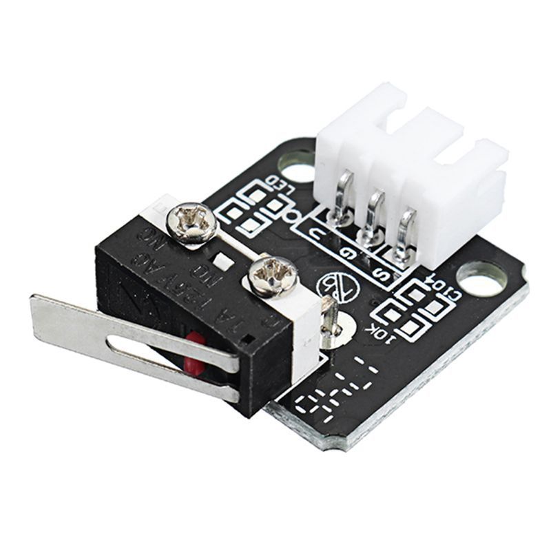

PierreG Posté(e) Avril 2, 2022 Posté(e) Avril 2, 2022 il y a 22 minutes, Matteo2412 a dit : le plateau les vise son presque deviser pour que la buse gratte la buse @Matteo2412 Alors, c'est que ton endstop Z est un peu trop haut... baisse le d'environ 2 ou 3 mm. ca va te permettre de resserrer tes molettes !!
Idealnight Posté(e) Avril 2, 2022 Posté(e) Avril 2, 2022 (modifié) Les ressorts doivent être serrés aux 3/4 (les tampons je plussoie néanmoins pas besoin d'y venir, d'origine elle doit fonctionner), ton endstop bien positionné comme le dit notre québecois Pierre (une photo nous montrerait si c'est le cas). Ensuite je te conseille d'appuyer légèrement aux 4 coins du bed pour sentir un éventuel décrochage si c'est le cas c'est que tes excentriques en sont pas correctement réglé sous le bed et donc c'est a faire Des tutos sont présents section creality du forum et sont bourré de bonnes infos Modifié (le) Avril 2, 2022 par Idealnight

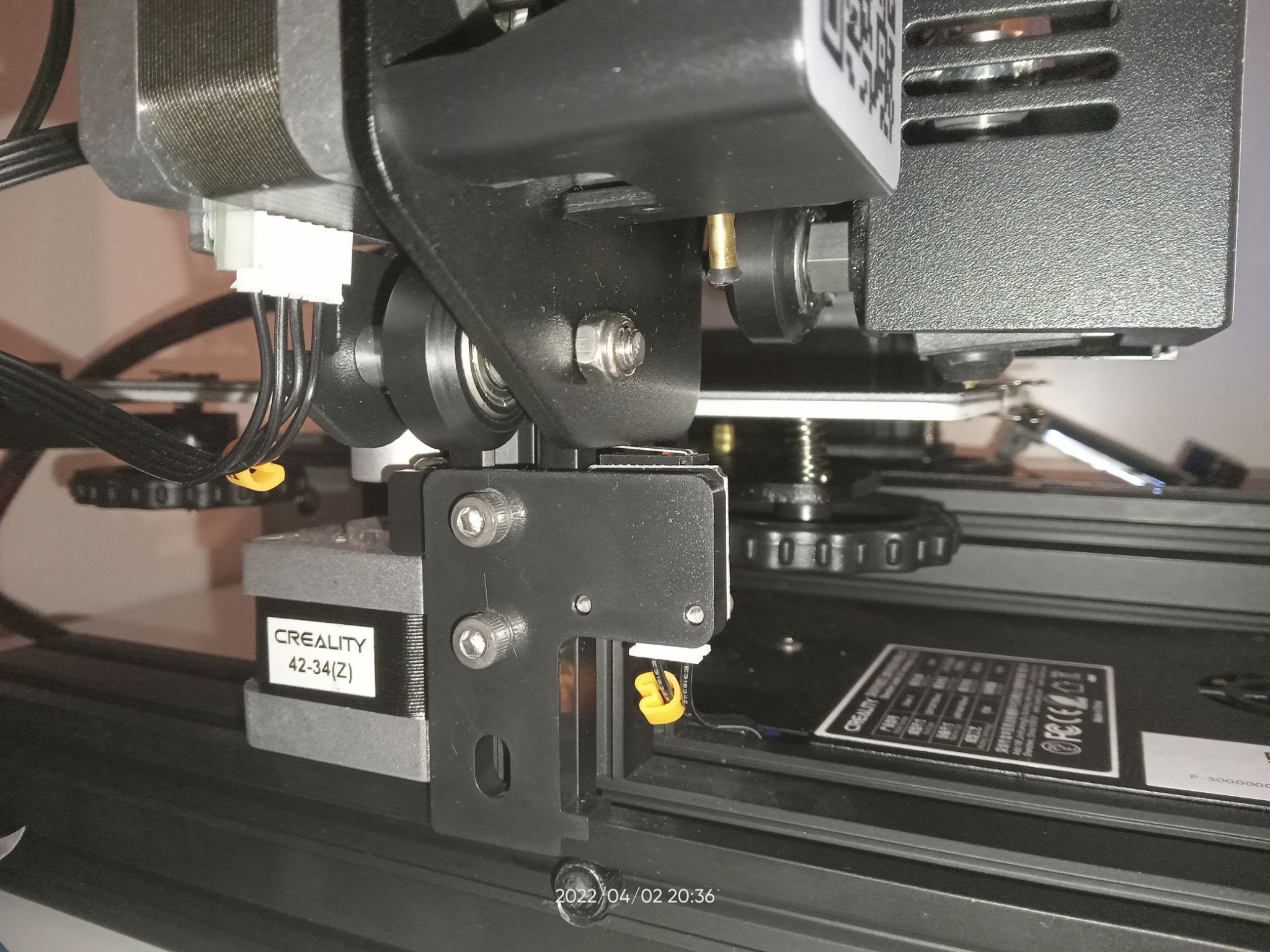

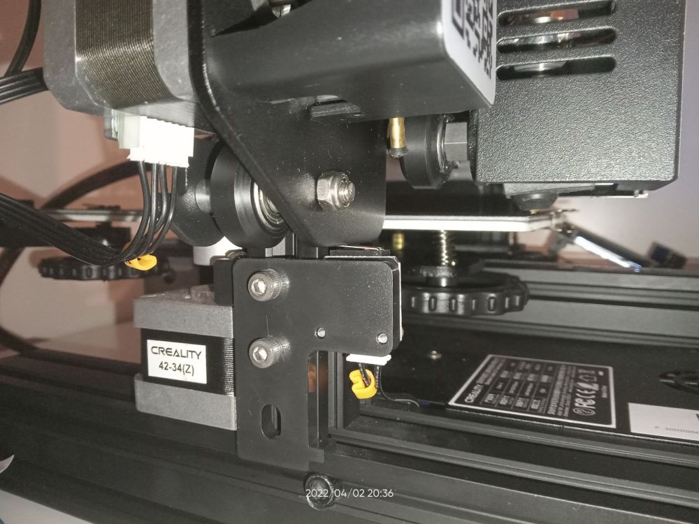

pommeverte Posté(e) Avril 2, 2022 Posté(e) Avril 2, 2022 (modifié) Salut @Matteo2412, Si ça peut t'aider: Malheureusement, je n'ai pas vu de "endstop" (détecteur de fin de course, en bon français ) dans la liste Modifié (le) Avril 2, 2022 par pommeverte
Idealnight Posté(e) Avril 2, 2022 Posté(e) Avril 2, 2022 ok il est bien positionné donc effectivement tu peux le remonter si besoin de plus de marge. Par contre soit ta chaussette est mal mise (truc en silicone qui protège le corps de chauffe autour de la buse) soit ta tête d'impression est mal fixée, je regarderai à ce niveau si il n'y a pas un problème. Et pour le reste des conseils cités plus haut ou en es-tu ?
Matteo2412 Posté(e) Avril 2, 2022 Auteur Posté(e) Avril 2, 2022 Il y a 2 heures, Idealnight a dit : Il y a 4 heures, PierreG a dit : @Matteo2412 Est ce que ces normal que la tête bouge comme ça ? VID20220402205902.mp4
pommeverte Posté(e) Avril 2, 2022 Posté(e) Avril 2, 2022 (modifié) Absolument pas ! aller, un p'tit réglage des galets s'impose! (celui du bas qui est monté avec un excentrique) PS: pas étonnant que tu galères pour régler ton plateau ... Modifié (le) Avril 2, 2022 par pommeverte 1

Matteo2412 Posté(e) Avril 2, 2022 Auteur Posté(e) Avril 2, 2022 Ducoup j'ai regardé la vidéo j'ai fait toute les étape et maintenant tout marche, merci a tout ceux qui mon aider
