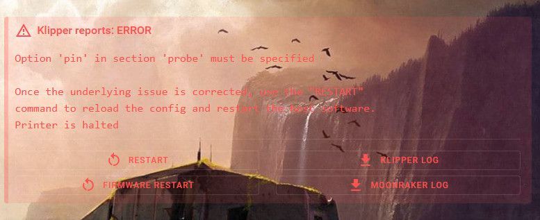

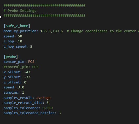

Bonjour, je me suis lancé pour la X2 en Klipper avec le TouchMi de Hotends.fr (Frederic Fourment) @Fourmi qui fonctionnait très bien sous Marlin mais sous Klipper j'ai un message d'erreur de config du Probe. Je n'ai rien changé au niveau du câblage du TouchMi (branché en lieu et place du Bltouch origine) entre Marlin et Klipper puisque cela fonctionnait très bien sous Marlin. Quelqu'un a t-il cette config ou une idée de la résolution de ce problème ? J'ai joint 2 screens. D'ailleurs que je commente ou décommente aussi la ligne "control_pin : PC3" ne change rien. Merci par avance.
