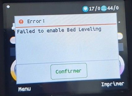

J'ai installé le Touch Mi sur ma genius pro et j'ai flashé la carte mère et l'écran avec les firmwares fournis.
Côté flash tout s'est bien passé,  mais j'ai des messages d'erreurs liés au capteur de nivellement, l'imprimante est donc inutilisable.
Au démarrage, j'obtiens ce message d'erreur :
J'ai  reflashé la carte mère avec le même firmware mais aucun changement, j'obtiens toujours les mêmes messages d'erreurs.
Auriez-vous une solution ?

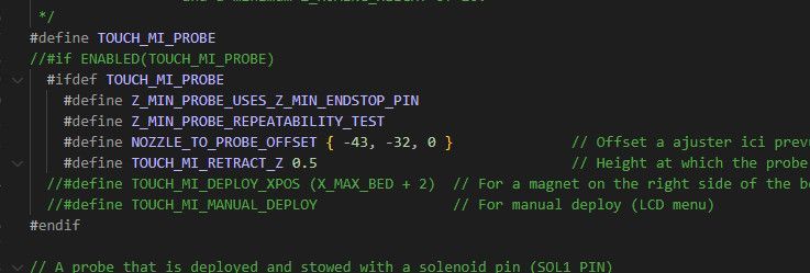

Bonjour @MrMagounet, merci pour tout le Taff ! Pour installer un TouchMi de Hotends.fr sur une X2, il faut le firmware compilé pour la carte mère, votre dernier en date (version 2.1.2) ne le fait pas et aussi le bon firmware pour le TFT et là 2 solutions puce STM32 (j'ai un TFT d'avance avec cette puce) ou GD32 et donc possibilité maintenant avec  le firmware de @gagipro et Ciotto, bravo à eux. Questons : 1) Si je veux donc compiler à partir de votre source Marlin 2.1.2 pour déclarer le TouchMi (j'ai consulté les explications sur https://hotends.dozuki.com/Wiki/Capteur_TouchMI), avec X2 stock, y a t-il que cette rubrique TouchMi à modifier et // le BLtouch ? 2) Par contre comment fait-on pour obtenir les valeurs des offsets X,Y et Z ? Ces valeurs doivent elles être très précises ? Merci par avance.
Lien vers le commentaire
Partager sur d’autres sites
Je place la réponse ici aussi 😉
Alors sur le Marlin te faut commenter le #define BLTOUCH et mettre ce bloque dans la section :
#define TOUCH_MI_PROBE                                        // if you use a Touch Mi
  #ifdef TOUCH_MI_PROBE
    #define Z_MIN_PROBE_USES_Z_MIN_ENDSTOP_PIN
    #define Z_MIN_PROBE_REPEATABILITY_TEST
    #define NOZZLE_TO_PROBE_OFFSET { -43, -32, 0 }              // Offset a ajuster ici prevue pour fanduct : https://www.thingiverse.com/thing:4713319
    #define TOUCH_MI_RETRACT_Z 0.5                              // Height at which the probe retracts
#endif
Le reste des paramètres Marlin ne change pas normalement entre Bltouch et TouchMi
Pour le firmware TFT il faut juste dans le fichier config.ini
et modifier la valeur de 0 a 1 dans cette section.
#### TouchMI Settings (on ABL menu)
# Enable this option for settings TouchMI sensor on ABL Menu (Init, Z Offset, Save, Test).
#   Options: [enable: 1, disable: 0]
touchmi_sensor:0
Je ne sais pas si le firmware TFT @gagiproPour les TFT en GD32 support cela ou non par contre.

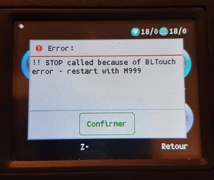

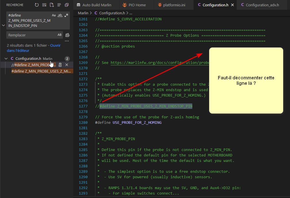

J'essaie depuis quelques jours sans succès d'adapter le firmware Firmware Marlin 2.1.2 Input Shapping pour Artillery X2 de MrMagounet à ma genius pro avec un touch mi installé.
Pour info, le firmware de base "officiel" en 2.0.9.3 fonctionne parfaitement.
Pendant l'initialisation du touch mi dans le menu de l'écran, j'ai systématiquement l'erreur "Printer halted. kill() called!" au moment de la descente pour la palpation.
J'ai remarqué qu'en firmware 2.0.9.3 la commande M119 renvoie :
16:38:37.276 : N18 M119*19
16:38:37.276 : Reporting endstop status
16:38:37.276 : x_min: open
16:38:37.276 : y_min: open
16:38:37.276 : z_min: open
16:38:37.276 : z_probe: open
16:38:46.299 : N19 M119*18
16:38:46.299 : Reporting endstop status
16:38:46.299 : x_min: open
16:38:46.299 : y_min: open
16:38:46.299 : z_min: open
16:38:46.299 : z_probe: TRIGGERED
=> z_probe correspond bien à la position de la tige.
Par contre en 2.1.2 je n'ai plus de z_probe :
14:44:01.633 : N15 M119*30
14:44:01.633 : Reporting endstop status
14:44:01.633 : x_min: open
14:44:01.633 : y_min: open
14:44:01.633 : z_min: TRIGGERED
14:44:11.858 : N16 M119*29
14:44:11.858 : Reporting endstop status
14:44:11.858 : x_min: open
14:44:11.858 : y_min: open
14:44:11.858 : z_min: TRIGGERED
Du coup je suppose que c'est la cause de l'erreur.
Si je supprime cette ligne dans la section touch_mi_probe
Je retrouve bien le z_probe dans la commande M119, par contre impossible de refaire le z=0.
Est-ce que quelqu'un à reussi à configurer ce nouveau firmware avec un touch mi pour une X2 ou une Genius Pro ?
Ou est-il possible d'avoir les sources du firmware en 2.0.9.3 pour que je puisse essayer de comprendre ce qu'il manque dans la configuration ?
Merci d'avance pour votre aide 🙂 Je continue de chercher de mon côté.

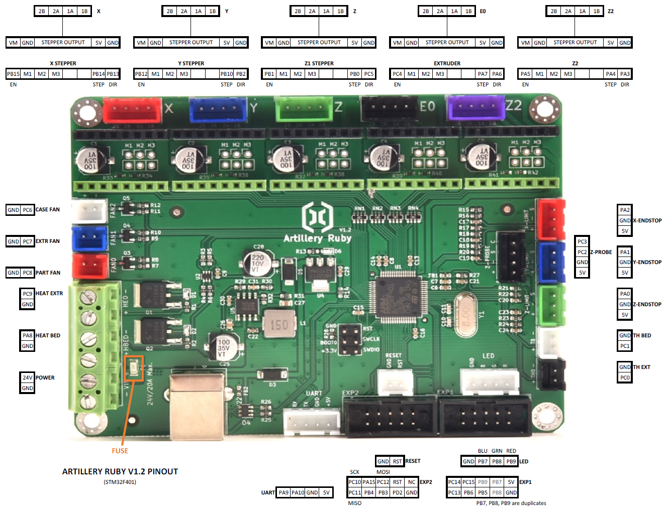

@MrMagounet Je n'ai pas encore flashé ma X2. Cela ne va pas tarder mais j'ai encore quelques questions, histoire de ne pas faire de bêtises  😉!
1) Le BLtouch d'origine, il est branché sur le connecteur noir "Z-PROBE de la Ruby" qui correspond bien à PC2, ou sur un autre ? Je demande ceci car je me suis rendu compte que sur ma Ruby le Z-Probe (connecteur noir), il n'y a que 2 fils qui arrivent et le TouchMi il en a 3 ! 2) Dans ce cas là, en plus de la ligne "#define Z_MIN_PROBE_USES_Z_MIN_ENDSTOP_PIN" qui est au niveau du TouchMi, ne faut-il pas décommenter celle de la capture ? et enfin 3) La ligne "#define NOZZLE_TO_PROBE_OFFSET" de la capture suivante on la commente ou pas ou on rentre à nouveau les offsets que l'on a pour le TouchMi "#define NOZZLE_TO_PROBE_OFFSET { -43, -32, 0 }  // Offset a ajuster ici prévue pour fanduct...."  MrMarlin alias MrMagounet 😉 auras forcément et certainement la réponse 😀, ça pourrait m'aider à comprendre et faire le firmware correctement. Peut-être que @kahem a un souci de cet ordre. En tout cas, merci par avance.
Modifié (le) par togirix
Il y a 20 heures, togirix a dit :
1- Oui le 3Dtouch artillery est branché en Z-probe (du moins partiellement si tu as que 2 fils), il comporte 4 fils celui d'artillery donc si tu as que 2 fils sur le Z prob c'est que tu as 2 fils ailleurs en Z endstop par exemple.
2- je ne suis pas sur mais mon copain @Fourmi te répondra mieux que moi sur ce point.
3- ce sont les valeur d'offset (decallage) en la pin du palpeur et ta buse a renseigné, les valeurs X et Y sont importante le Z peux rester a 0 comme tu ajusteras cela via la calibration du Z-offset.

Bonjour tout le monde,
c'est bon je pense avoir un firmware fonctionnel en 2.1.2 by MrMagounet avec TouchMi ! 😎
Je n'ai pas encore le temps de vraiment tester mais tout semble fonctionnel (j'ai juste tester le z=0 et de faire un leveling).
Je vous joins les sources du firmware de la genius pro ainsi que le firmware du TFT adapter à la genius pro.
Je verrai quand j'ai le temps pour créer un github avec tout ça.
Voici le lien de téléchargement valable 30 jours (dites moi s'il faut héberger avec un autre service) https://transfert.free.fr/Ws2uyLJ
Joint au post, je vous mets juste les différents fichiers de config (TFT et MArlin)
J'ai commenté le code où il y a besoin de changer des valeurs pour la X2 et Genius pro.
Hâte de trouver le temps de tester tout ça plus en profondeur et notament l'input shaping qui est la raison de cette mise à jour.

Des questions, mais j'aime encore bien comprendre ce qu'il se passe ! 😉
Merci par avance et pour "tout en général" 👋🙏
Alors pour la vitesse de l'ABL c'est normale je l'ai fait pour une qualité de prise de mesure optimal après le but est de faire un ABL que de temps en temps quand necessaire, les 49points sont la pour plus de précision.
Pour la question du Menu oui faut passer par celui pour le TouchMi.
Pour cette question 2 faut voir avec fourni j'ai malheureusement pas de TouchMi sur ma Genius pour pouvoir te répondre, mais @Fourmi sera capable te de répondre 😉
