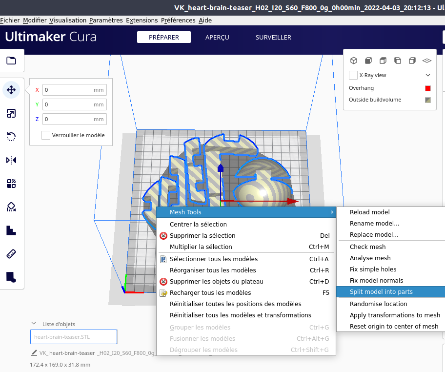

Ouvrir le model 3D ( fichier .stl ou .obj ) que l'on veux tenter de décomposer ...
clic droit sur le model pour ouvrir le menu contextuel, "Mesh Tools" , "Split model into parts" ( ou via la barre de menu, "Extensions", "Mesh Tools" , "Split model into parts" )
 (cela ne fonctionne que si les "parts" ne sont pas collées / fusionnées )

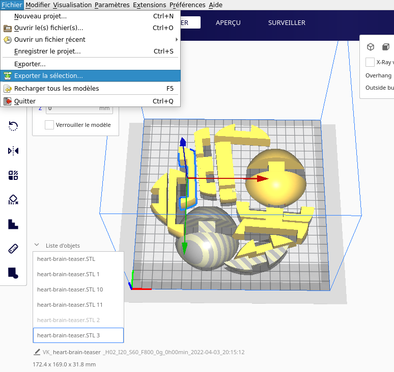

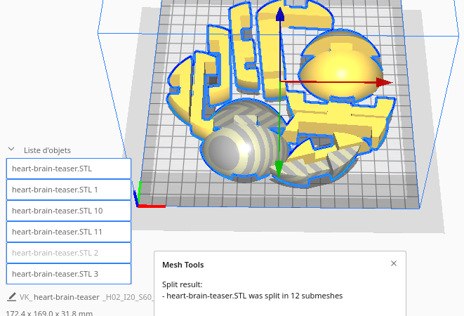

Puis on sélectionne un ou plusieurs éléments (bien identifier la "Liste d'objets" en bas a gauche)
et on les suppriment pour ne garder que ceux que l'on veux imprimer.
Si on veux sauvegarder uniquement les éléments sélectionnés.
Barre de menu "Fichier", "Exporter la sélection..."

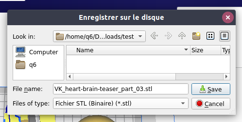

Donner un nom de fichier explicite comme par exemple "partie_03"
et bien sélectionner comme "Type de fichiers" ( "Files Type" ) l'un des format "STL" ("STL (Binaire)" fait des fichiers plus petits en taille que "STL (ASCII)")
et normalement après avoir cliqué sur "Enregistrer" ( "Save") on  retrouve un nouveau fichier .stl là où on a demandé de l'enregistrer ...
(Donc pour pas ce mélanger, sélectionner un ou des éléments , exporter en .stl la sélection et supprimer la sélection du plateau puis passer au suivant... )
