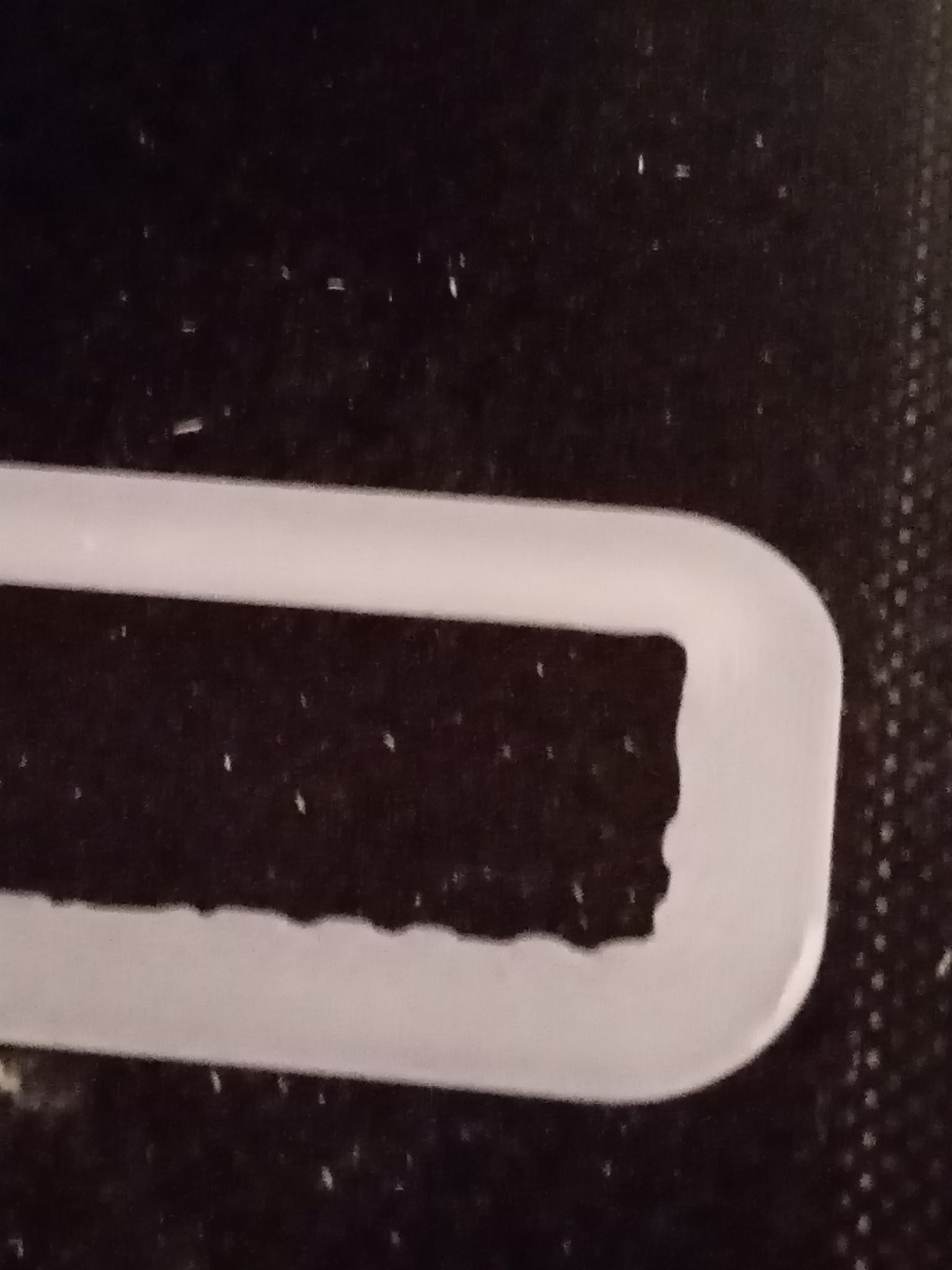

Voici une photo de première couche qui commence à se décoller.
PLA
BED: 45°
Buse: 210°
Z0 réglé tel qu'une feuille 80gr accroche
Température de la pièce: humide et 12°
Ce que l'on voit est l'impression de la bordure.
Si vous avez des indices...
Bonne journée
Lionel
Modifié (le) par LionelBordeaux

A première vue la première couche n'est pas assez écrasée, mais la photo ayant été prise du dessus par David Hamilton je ne peux rien dire de plus 😄
Je vous donne un indice:
je suis aussi doué en impression 3D qu'en photo 😉
Je n'arrive pas à passer la photo directement, alors c'est la brouille, je n'ai pas mieux.
La couche n'est pas vraiment décollée ici, mais on voit cette dentelle sur le bord.
Pour le Z0, je me base sur le fait qu'une feuille de papier normale (celles de nos imprimantes 2D) accroche à peine.
Il faut écraser un peu plus alors ?
Lionel
à l’instant, LionelBordeaux a dit :
oui, ou régler avec un ticket de cb (qui est un peu plus fin)

Il y a 7 heures, LionelBordeaux a dit :
Cela ressemble (mais sous réserve car le flou artistique n'aide pas 😉 )a un débit trop fort pour la distance buse < > plateau. (le surplus de matière se trouve poussé et fait ce que tu appelle dentelle ... )
La difficulté ici c'est de déterminer si c'est dû a une distance buse <> plateau trop faible, ou a un débit trop grand, ou les deux.
A tu déjà fait une calibration de l'extrudeur ? ( le teste des 120 mm ) ( rechercher sur YouTube "calibration extrudeur" ou regarder

Un peu tard mais j'ai quelques infos,
Prusa recommande 17 ou 18 degrés minimum pour l'air ambiant avec sa mk3.
Sur mes Ender 3 pro, les pièces imprimées souffrent d'une grande fragilité voir de délamination si l'air ambiant est en dessous de 19°C, même avec du PLA sur un plateau à 70 et la buse à 220 😕
J'ai du chauffer la chambre où se trouve mes imprimantes, avec l'aide d'un relais wifi + sonde de température SonOff flashé sous Tasmota. La chambre était chauffée à 12° la nuit, 16° le jour et 19° quand une imprimante était connectée à Octoprint, le tout géré par le Raspberry Pi.
