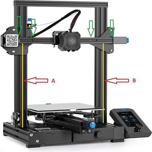

Si ma mémoire est bonne c'est une synchronisation par courroie sur un seul moteur ?
As-tu fais la mise en place de l'axe X dans les tiges filetées selon sa méthode ?
Pour vérifier que ma barre X soit bien en place dans les vis pour la double synchro je mesure A et B comme sur la photo et il faut que A = B sinon faut refaire l'insertion.
Vérifies que tes tiges filetées soient bien en place dans le coupleur, @Titi78 propose d'ailleurs une astuce pour que la vis soit bien en appuie sur la tige moteur avec une petite bille a mettre entre les 2.

Mes distances  A et B sont identiques au mm près !
Je vais voir pour me procurer des billes, mais je ne suis pas encore certains d'avoir vraiment un problème mécanique.
