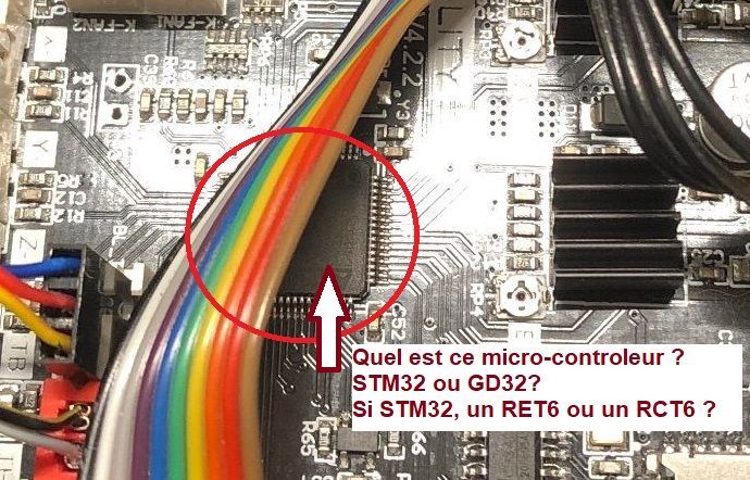

Ta carte v4.2.2 c'est celle d'origine? Depuis combien de temps as-tu ton Ender3?
Pourrais-tu vérifier quel μcontrôleur se trouve sur ta carte un STM32 ou un GD32, si STM32, est-ce un F103RET6 ou un F103RCT6?

Bonjour @fran6p
ma carte mère est d’origine, oui!
j’ai acheté mon ender 3 en juillet 2021.
le micro contrôleur est un STM32, RET6. Je t’envoie une photo dessous,
merci!
