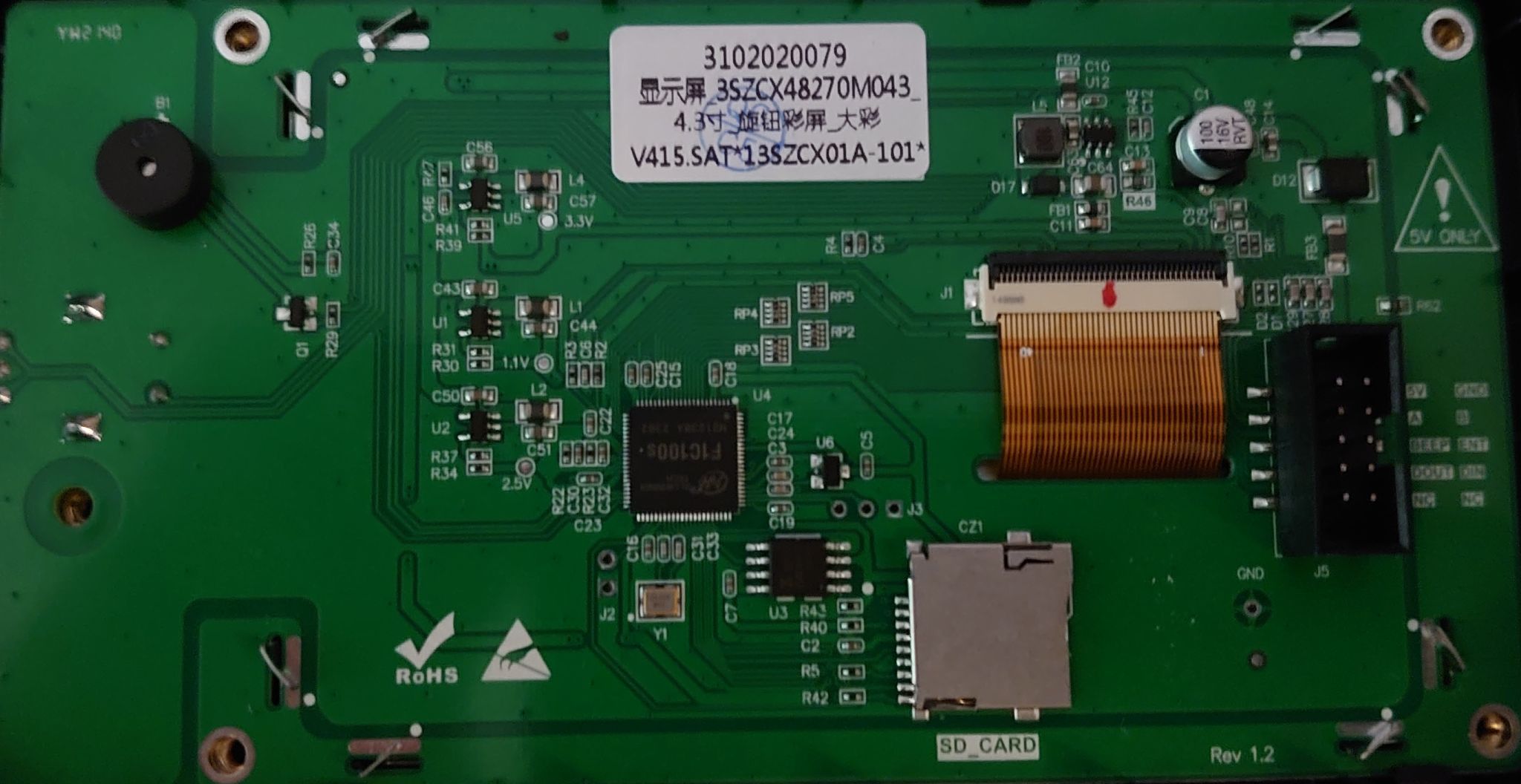

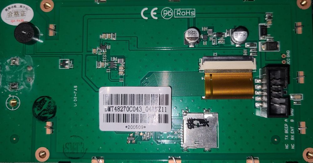

C'est là que ça se corse ( @Savate), en fonction du μcontrôleur soudé sur le PCB de l'écran, la procédure pour flasher diffère.
Citation
Mise à jour de l'affichage
Pour mettre à jour les graphiques et les icônes à l'écran :
Vérifier le type de carte mère de votre écran (voir les photos):
Cas A : c'est un DWIN Display :
  • Copier le dossier DWIN_SET sur une carte SD. Retirer le couvercle arrière de l'écran (4 vis) et insérer la carte μSD dans le lecteur MicroSD à l'arrière du PCB de l'affichage.
  • Allumer la machine et attendre que l'écran passe du bleu à l'orange (env. 10 à 20s).
  • Mettre l'appareil hors tension.
  • Retirer la carte SD de l'arrière de l'écran.
  • Allumez pour confirmer un flash réussi.
  • si OK, revisser le boitier et le remonter sur son support

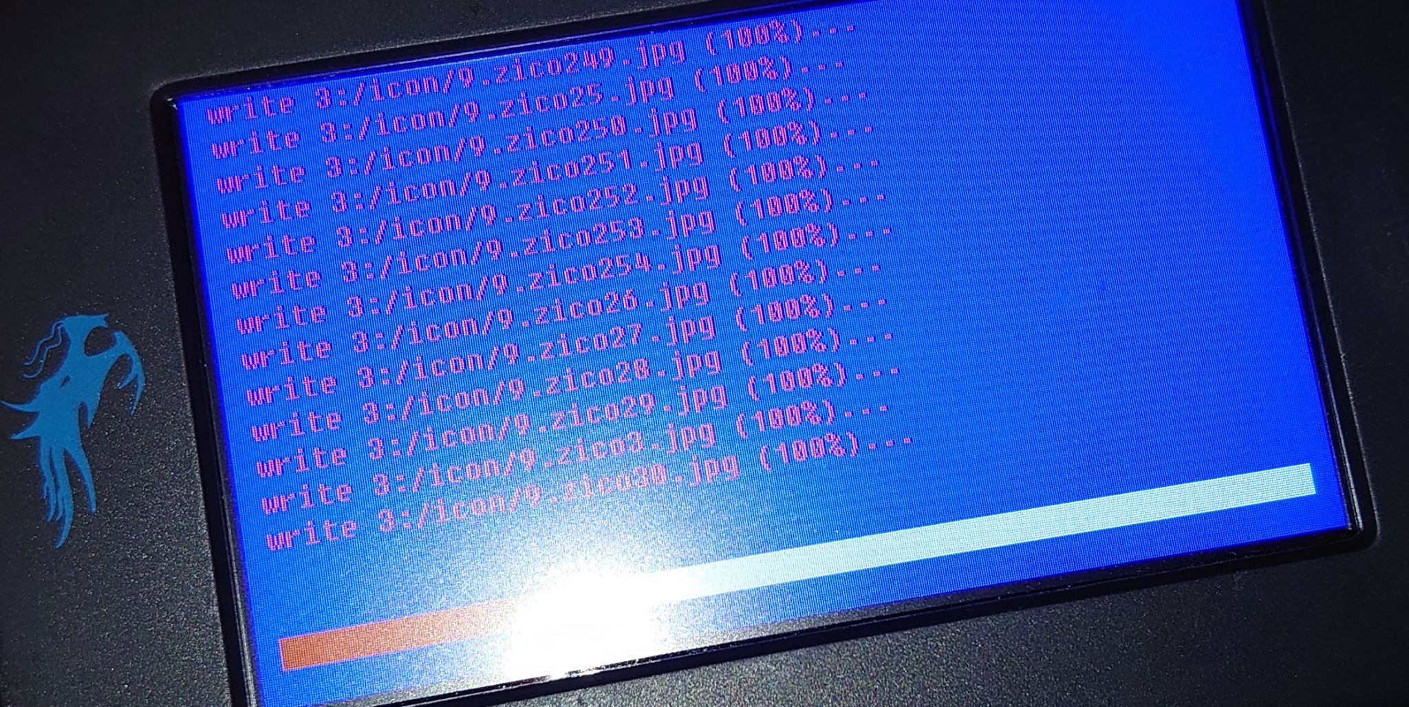

Cas B : c'est un DACAI Display :
  • Copier le dossier private sur une carte SD. Retirer le couvercle arrière de l'écran (4 vis) et insérer la carte μSD dans le lecteur MicroSD à l'arrière du PCB de l'affichage.
  • Allumer la machine et attendre. L'écran passe au bleu avec une barre de progression et les fichiers copiés s'affichent les uns après les autres
  • Attendre que la barre de progression soit à 100 % et que le processus soit terminé. Ensuite éteindre l'imprimante.
