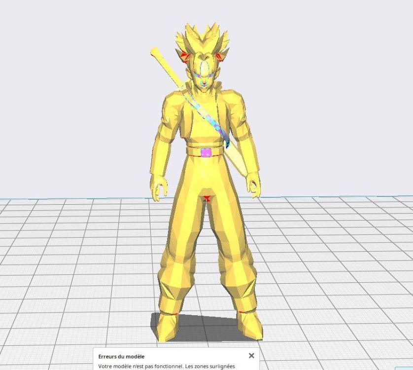

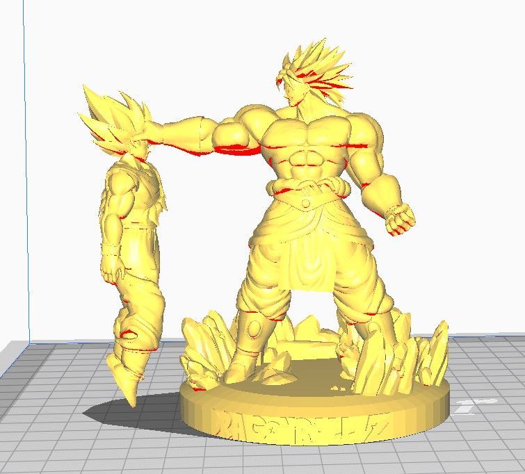

voila, j'ai voulu imprimer ce modèle

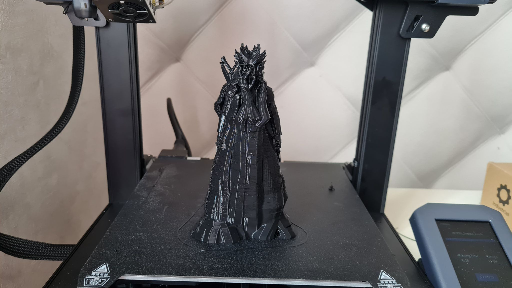

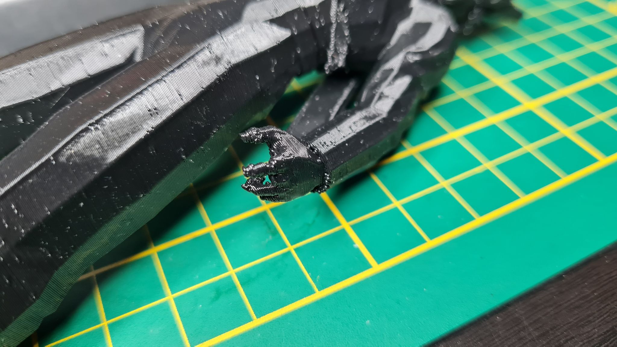

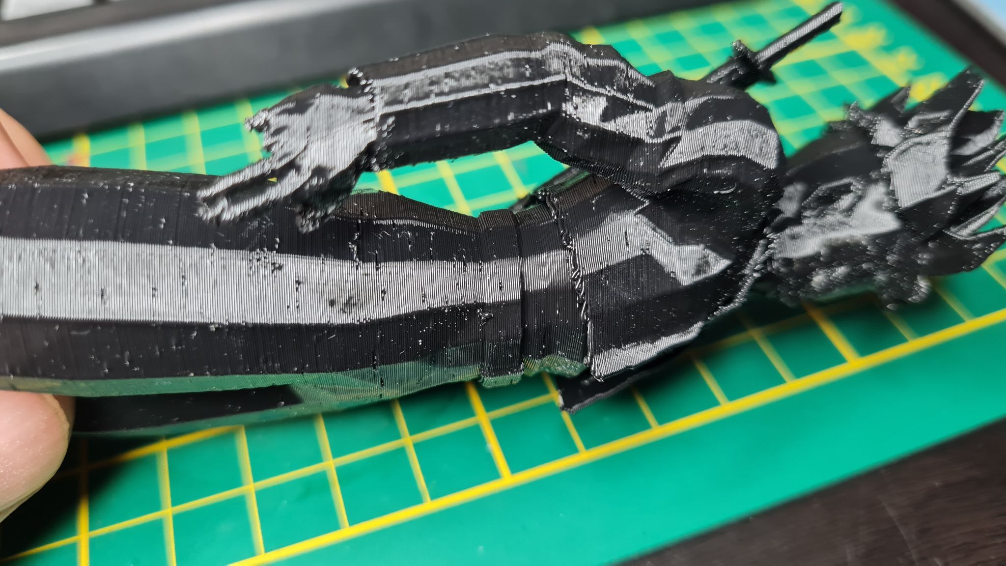

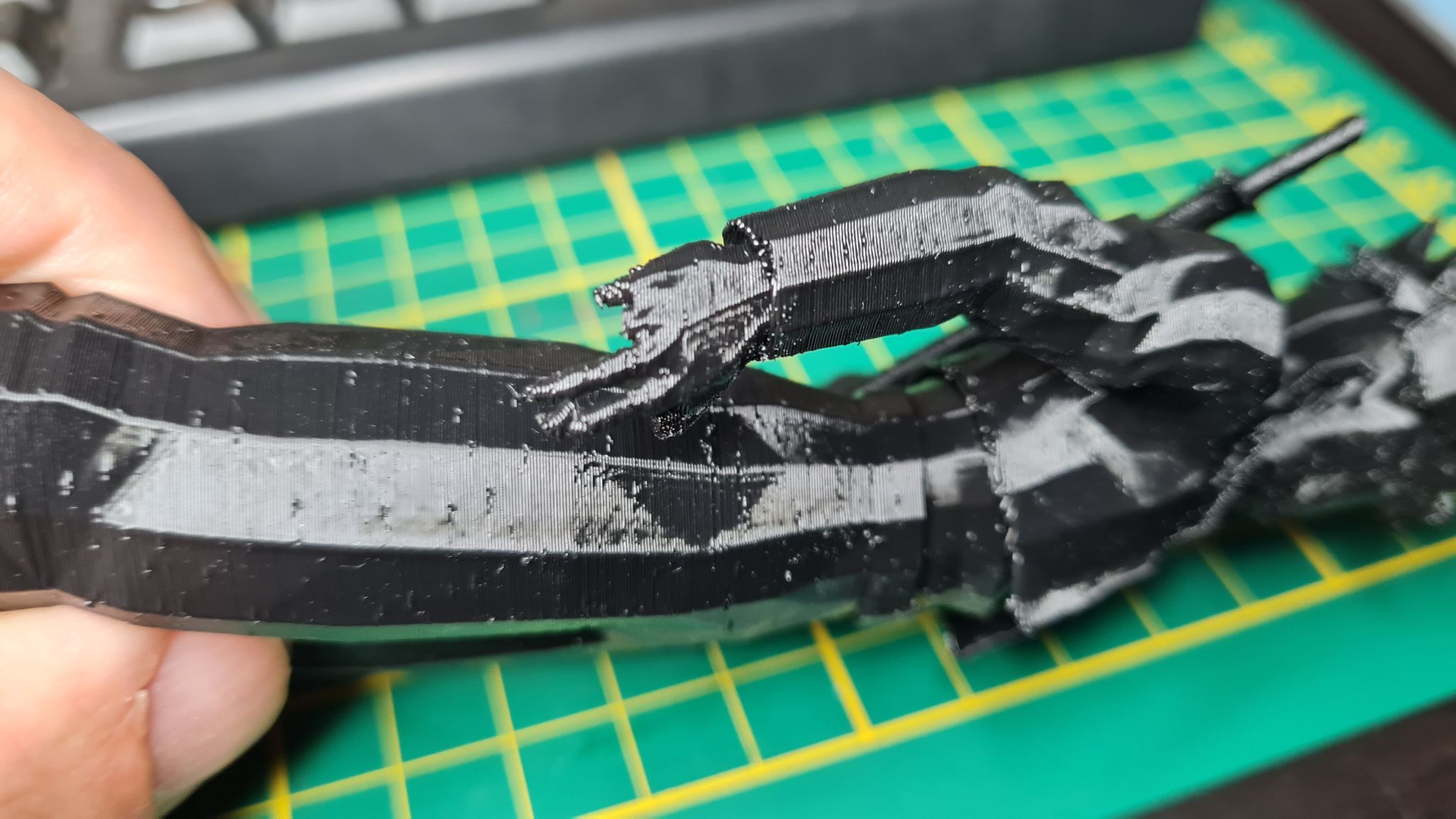

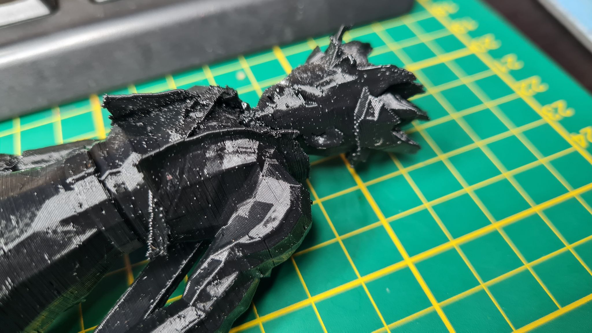

et je dois dire que le résultat était vraiment pas terrible
20220408_183716.thumb.jpg.2a882c11e8274300442251910c3a9b10.jpg20220408_183707.thumb.jpg.8eeba3617beb39bdbeaf175141d3194d.jpg
20220408_183737.thumb.jpg.2b6b3386c84cd9c5c16692f40b0f220e.jpg20220408_183739.thumb.jpg.ab3c0aa2248a99d05a7f858091916988.jpg
Tous les endroits en porte à faux sont pourris, donc je suppose que c'est un soucis de supports. J'ai bine compris que les doigts etaient fragiles et pas facile à mettre des supports la dessus .

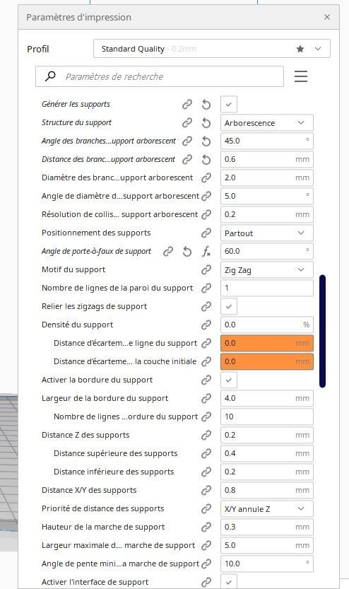

Voici mes paramètres de support

Moi qui voulais imprimer ce sujet, je crains le pire .......

Salut a toi,
la première chose qui me saute a l'œil est la quantité de support sur ton print!
je ne suis pas un expert d'impression de figurine mais les quelques une que j'ai fait (série rick et morty) comportaient beaucoup moins de support et le résultat est très propre!
je ne connais pas bien cura (S3D) mais ce qui est sur c'est que plus la pièce a supporter est fine et plus il faut que les supports le soit, pour le tout petit je fait des carrés de support entre 0.8 et 1mm et jusqu'à 3 mm pour le grossier, peu être a creuser a ce niveau la!
certaine fois une bonne ventilation et pas trop de support la ou le slicer t'en met fait des merveille (a condition d'imprimer lentement)!
sur S3D il y a une fonction très utile qui te permet de mettre manuellement tes supports donc en connaissance de la capacité de ta machine a "ponter" tu réduit les supports au minimum!

Salut @The guitar hero,
Je ne sais pas si ça peut aider, mais il existe une autre manière d'ajouter des supports en préparant/modifiant le fichier dans Meshmixer (voir cette vidéo).
Dans Cura, tu peux aussi personnaliser les supports, comme par exemple dans cette vidéo.
Perso, j'essaierais de lancer une attaque contre Sangoku pour lui couper les bras 🤪 toujours avec MeshMixer ( voir cette vidéo). Du coup, j'imprimerais le bras à la verticale mais avec les doigts vers le haut et en mettant un temps par couche de 5s ou 10s et une hauteur de couche assez faible 0.08 par exemple.
J'aime bien aussi réduire le débit des supports à 50%, ce qui permet de les décrocher plus facilement.
Sinon, tu devrais aligner la jointure dans un angle, parce que, de mémoire, sangoku n'a jamais eu la varicelle 😜
