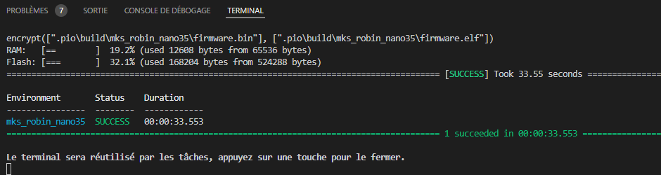

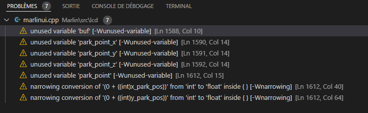

bonjour à tous , première compilation de marlin pour ma part.
compilation terminé avec succès mais il me dit 7 avertissement

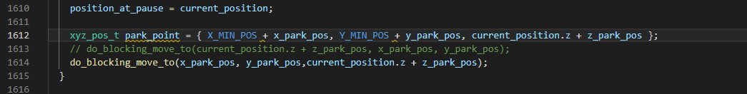

je vous donne le détail du code pour les 2 groupe d'erreurs
es que ces avertissent peuvent être problématique ou pas?
si oui quelqu'un peut -il m'aidé ?
toute la configuration vient du github de MKS, la carte va contrôler une alfawise U20 ONE
merci par avance
franck

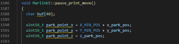

Salut,
T'inquiète, ça fait toujours ça quand c'est neuf 😜. Y'a pas de soucis... sauf que dans la dernière version stable de Marlin (2.0.9.3), je ne vois pas de fonction MarlinUI::pause_print_move(). Tu ne serais pas en train d'utiliser la version bugFix par hasard ? si c'est le cas, c'est pas bien 😉!
EDIT: si tu es parti de , alors, c'est une version un peu rafistolée 🥴... perso, je partirais de la version officielle V2.0.9.3 😅

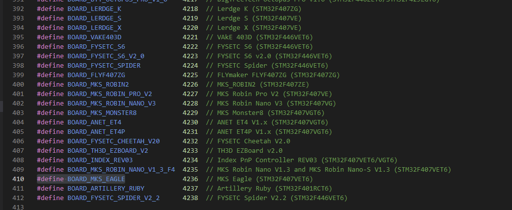

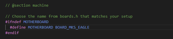

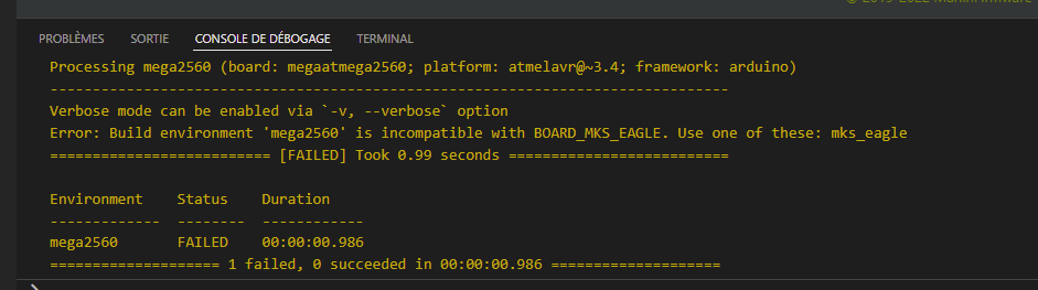

bonjour, pour ne pas prendre risque j'ai décidé de compilé sur la version 2.093 mais c'est : failed  😞
la je suis totalement paumé help plz
@Franckshao
L'erreur est pourtant claire:
La carte déclarée dans le fichier configuration.h doit être en adéquation avec l'environnement de compilation du fichier platformio.ini 😉
oui certes mais je ne vois pas pourquoi car
dans configuration.h
et dans boards.h
y a t-il un moyen de résoudre ce problème ? (je ne mis connais pas du tout)
Modifié (le) par Franckshao
Salut,
Il te suffit de modifier le fichier platformio, ligne 16, normalement:
default_envs = mks_eagle
Une autre solution est de passer par l'extension AutoBuildMarlin 😉
Edit: ce qui est surprenant, c'est que dans ton 1er message, tu étais en MKS_robin_nano35 🤔
Modifié (le) par pommeverte
merci pommeverte ca a fonctionné, comme ca je vais pourvoir flash la cm directement sorti du carton demain matin 🙂
