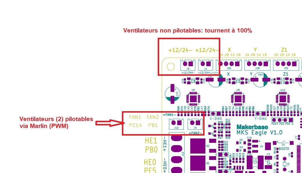

bonjour encore moi 🙂
je pense que celui la est mon dernier souci (du moins je l'espère car je suis encours d'impression)
je n'arrive pas a configuré un ventilateur pour le filament, sur les port fan il tourne tout le temps
sur marlin je n'arrive pas a savoir ou sa ce règle, je vous met mes fichier de configuration et la carte des pins si une âme charitable veux bien m'aidé 🙂
édite : pour le heatbreak il est connecté en pc14 et pour le filament en j5
merci d'avance
Configuration.h Configuration_adv.h MKS Eagle V1.0_001 PIN.pdf
Modifié (le) par Franckshao
complément
Le ventilateur de l'extrudeur/buse 1 est déclaré en PC14, donc je brancherais le ventilateur sur le bornier FAN1 (proche du bord de la carte)
Le ventilateur de l'extrudeur/buse 2 est déclaré en PB1, donc ce 2nd ventilateur serait à brancher sur le bornier FAN2 (éloigné du bord de la carte). C'est celui-ci qui pourra être utilisé pour le ventilateur du radiateur (COOLER_AUTO_FAN_PIN? 🤔)
Edit: A priori, J4 et J5 ne sont pas pilotables, elles sont reliées directement à l'alim 24V de la carte
Modifié (le) par pommeverte
Le ventilateur refroidissant le radiateur (pas le heatbreak à proprement parler) est à paramétrer dans le fichier configuration_adv.h

Celui refroidissant le filament n'a normalement pas besoin d'être paramétré dans Marlin à partir du moment où il est branché sur le bon port de la carte 😉
Donc vous avec compris comme moi les pin fan1 et 2 correspond à E0 et E1 et les port 12/24v pour la buse cependant il ne ce contrôle pas.
Es qu'il est possible d'utiliser le pin PB1 pour la buse ?
À part ces 4 port je ne vois nulle part ou les connectés, y a un truc que J'ai du loupé je pense

Les pins attribuées par défaut lors de la compilation pour les ventilateurs sont celles-ci
Si les deux ventilateurs que tu veux pouvoir piloter sont connectés sur les prises J9 / J10 alors ça doit fonctionner si par contre l'un ou plus est connecté sur les prises J4 ou J5 alors ça tourne à 100%.
@pommevertet'a fait la remarque : le ventilateur ne souffle pas sur la buse, encore heureux sinon il la refroidirait :
- un ventilateur souffle sous la buse pour refroidir le filament (celui connecté sur J10 => pas de modification à faire dans Marlin)
- un ventilateur souffle sur le radiateur de la tête, pas sur le heatbreak directement pour éviter qu'avec les rétractions (et même sans) le filament ne soit ramolli trop tôt: le heatbreak servant de coupe-chaleur entre la partie qui doit rester froide (filament solide) et la partie chaude, bloc de chauffe / buse (filament en phase «liquide»). Pour que ce ventilateur fonctionne comme voulu, il faut faire la modification plus haut en connectant celui-ci sur J9 ET avec «E0_AUTO_FAN_PIN PB1).
Si tu avais un troisième ventilateur pliotable via PWM, mais ce n'est pas le cas de ta carte EAGLE, tu pourrais par exemple piloter le refroidissement de la  carte mère et de ses pilotes (c'est ce que j'ai sur ma CR30/3DPrintMill) en modifiant la section :

ok merci donc je vais tester comme suit
radiateur sur J5
buse sur J10
avec marlin à -1 sur les pin de fan
merci en tous cas a vous deux pour votre aide j'aurais fini par abandonné
Tu peux faire ainsi mais tu pourrais également ne déclencher le refroidissement du radiateur qu'au delà de 50°C comme expliqué précédemment (un peu moins de bruit est toujours appréciable 😉 ).
Donc radiateur sur J5 (tournera tout le temps à 100%), pas de modification dans configuration_adv.h (-1) ET ventilateur filament sur J10

salut à tous, je suis toujours coincé sur mon control de ventilation pour le filament, malgré plusieurs essai infructueux j'ai contacter MKS directement mais leur réponse  est incompréhensible pour moi.
MKS It should be that the mos tube is burnt, and it should not be automatically opened. The controlled fan interface you are receiving is still open.
google trad : Il faut que le tube mos soit brûlé, et il ne doit pas s'ouvrir automatiquement. L'interface de ventilateur contrôlé que vous recevez est toujours ouverte.
es qu'il parle d'un cavalier a mettre sur la carte ?
si des fois sa vous parle, moi je suis largué
merci d'avance

La sortie fan que vous avez est toujours active.

Voila mes configuration et le ventilateur est un 5015 basic. Il tourne tous le temps à la même vitesse qu'il soit à 255 ou à 0.
Dans l'immédiat sa ne me dérange pas plus que sa, je ne fait que du pla mais j'aimerais comprendre pour si un jour je me lance sur des matière plus technique.

#define COOLER_AUTO_FAN_SPEED 255 but it does not stop and I cannot reduce the speed do you have an idea to solve my problem
MKS: The speed of the fan can be controlled on the control interface, can you not control the speed of the fan on the control interface?
moi:not in the interface whether it is at 0 or 100% it runs at the same speed
la suite vous la connaissé 😃
Il se pourrait que le transistor mosfet pilotant la sortie FAN1 soit mouru 😱😭. Tu peux essayer de tester l'autre sortie FAN2 en changeant cette ligne:
#define E0_AUTO_FAN_PIN PB1
Et si ça veut toujours pas, tu as toujours la sortie pour la cartouche de la 2nde buse que tu n'as pas 😉 (sortie HE1). Dans ce cas, la ligne devient:
#define E0_AUTO_FAN_PIN PB0
