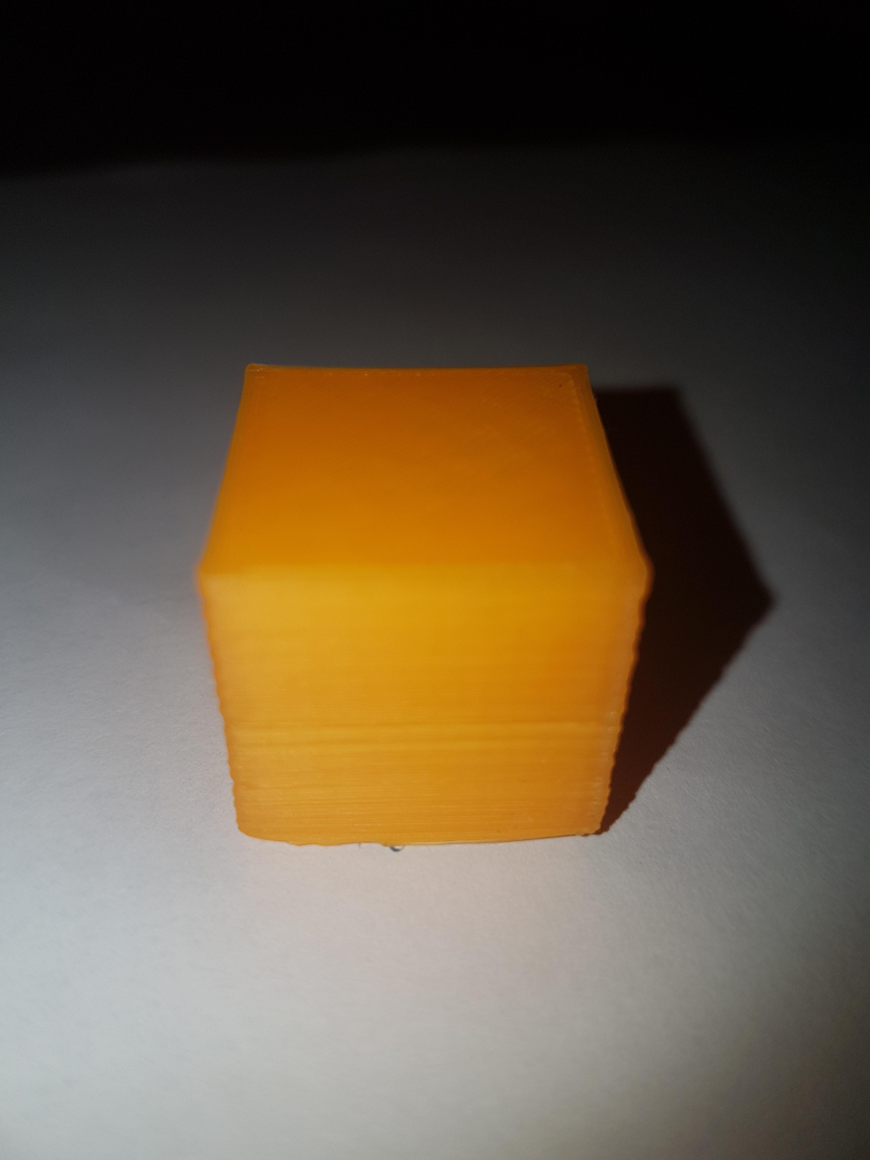

TheTene Posté(e) Septembre 16, 2016 Auteur Posté(e) Septembre 16, 2016 Je vien au nouvelle aussi alors moi je l'ai reçu il y a 3 jours , monter dans la nuit suivant sont arriver. Le montage c'est plutôt bien passer 7h tout de même . il n'y as qu'une seul pièce imprimer dans le kit c'est celle qui tien la courroie de l'axe Y qui est d’ailleurs très bien faite. En ce moment j'en suis au réglage car impossible de faire tenir le pla sur le verre (colle uhu laque essayer) j'ai donc rajouter du scotch bleu 3m et la surprise sa tien très bien voir même extrêmement bien j'ai eu du mal a décoller un cube 20x20x20 . bon j'ai encore des soucis mon cube c'est pas vraiment un cube apres le décollement lol en faite le bas est déformer il fait comme il si remonte sur chaque coin on peut le voir sur ma 2eme photo ci joint peut-être que cela viens du fil que j'ai eu avec l'imprimante 3m de fil orange je ne connais pas la marque ... J'ai aussi essayer un marvin mais la ... c'est la cata ... Le fil été a 190° Voila tout mes nouvelle si quelqu'un as des solution pour mes problème vous ete les bienvenue merci
Cyrille Posté(e) Septembre 16, 2016 Posté(e) Septembre 16, 2016 Commence par faire un tour sur les différents tuto de calibrage que tu peux trouver sur le forum, ceux sur la température entre autre Ça te donnera déjà une première étape/idée. Ensuite, fait un tour sur ces sites afin de trouver des pistes: http://www.makershop.fr/blog/ultimaker-le-guide-visuel/ https://www.simplify3d.com/support/print-quality-troubleshooting/ http://support.3dverkstan.se/article/23-a-visual-ultimaker-troubleshooting-guide Y a quelques éléments de réponses générique La photo est un peu floue, mais j'ai l'impression que tu n'as pas que du warping comme problème

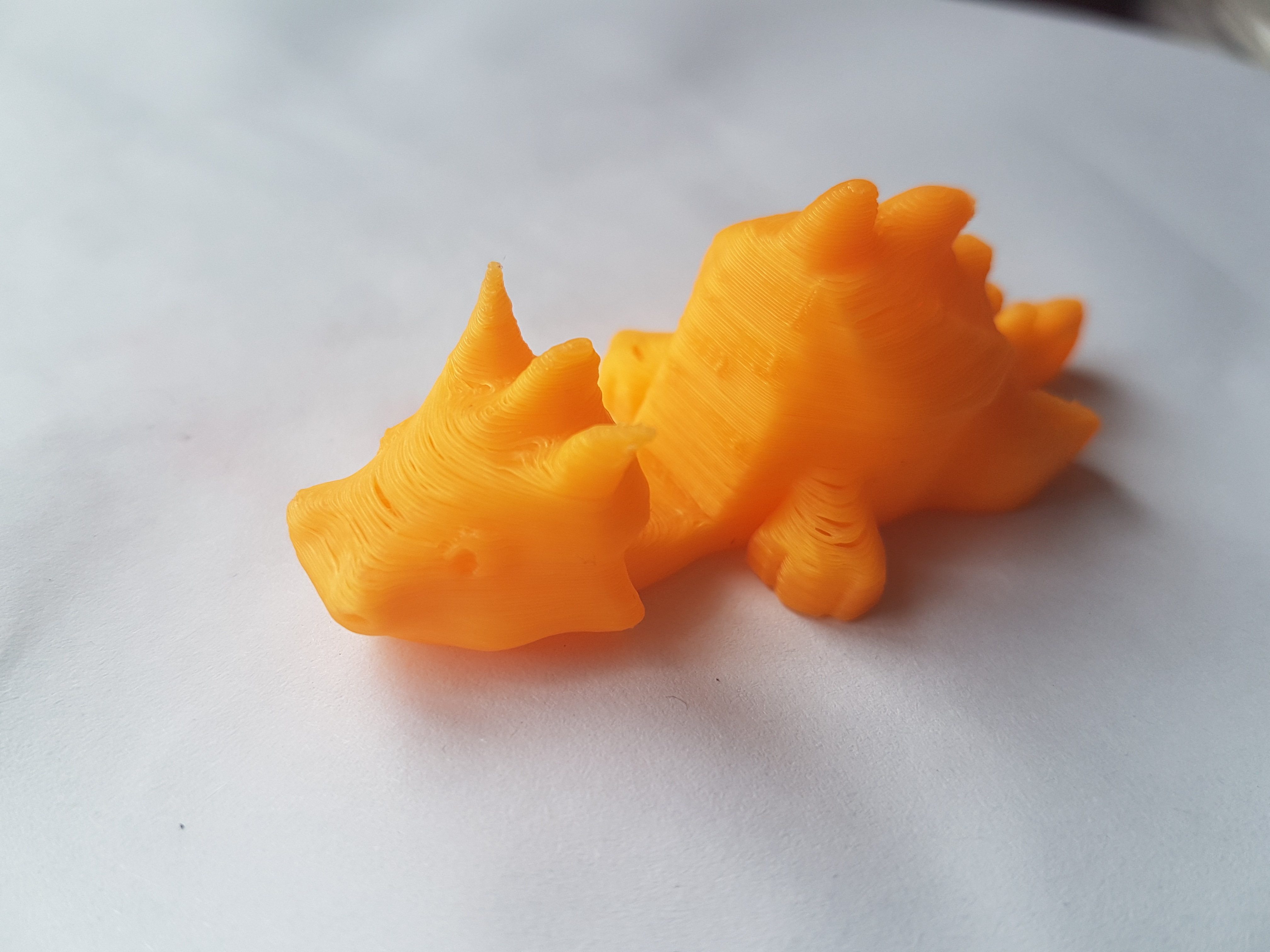

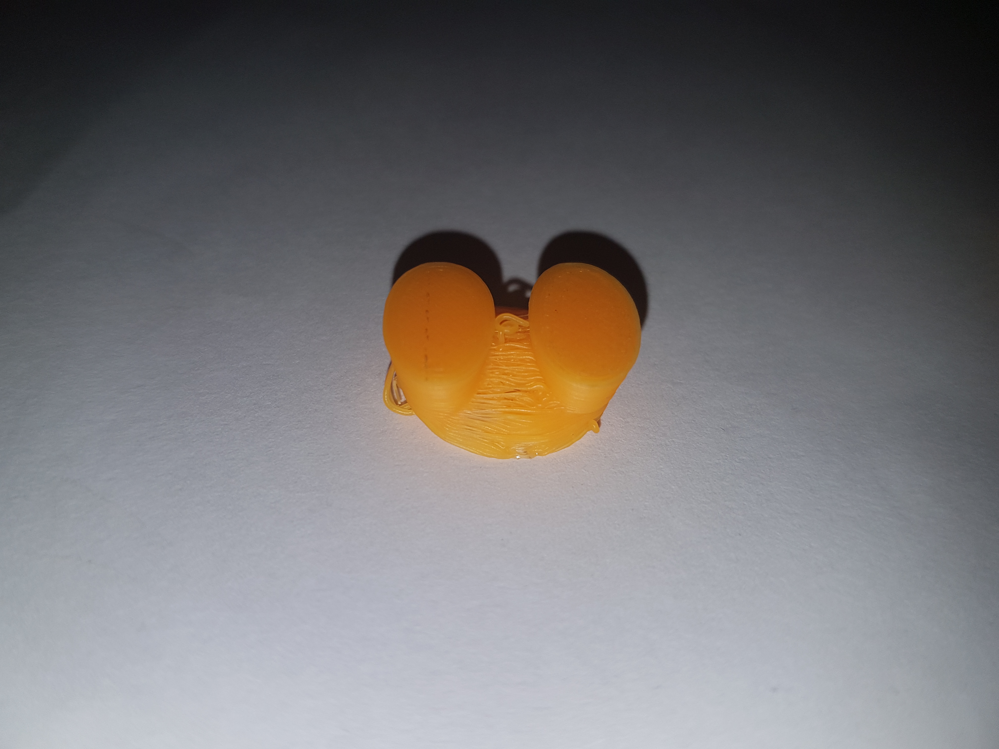

TheTene Posté(e) Septembre 16, 2016 Auteur Posté(e) Septembre 16, 2016 (modifié) Bon je vien au nouvelle encore une fois Cette fois ci un petit dragon en porte téléphone (je sais pas comment cela s’appelle lol) Es-que quelqu'un pourrais me dire pourquoi cela fait des mini troue, surtout au endroit en pente. On diré que les bord ne sont pas assez épais es-que cela se change ? Pour le problème de wooble c'est du a l'imprimante elle même je doit changer des pièces mais je n'ai plus de filament pour le moment Merci a vous Modifié (le) Septembre 16, 2016 par TheTene

nicephore Posté(e) Septembre 17, 2016 Posté(e) Septembre 17, 2016 Tu devrais nous en dire plus sur tes paramètres d'impression et logiciel utilisé. Une première vérification également à faire: regarde si lorsque tu demande une extrusion de Xmm tu a bien ces même Xmm qui sont déroulé. Pour la pièce qui remonte sur les côté quel était la température du bed ? Avait tu de la ventilation sur les 1ère couches ? ... ?

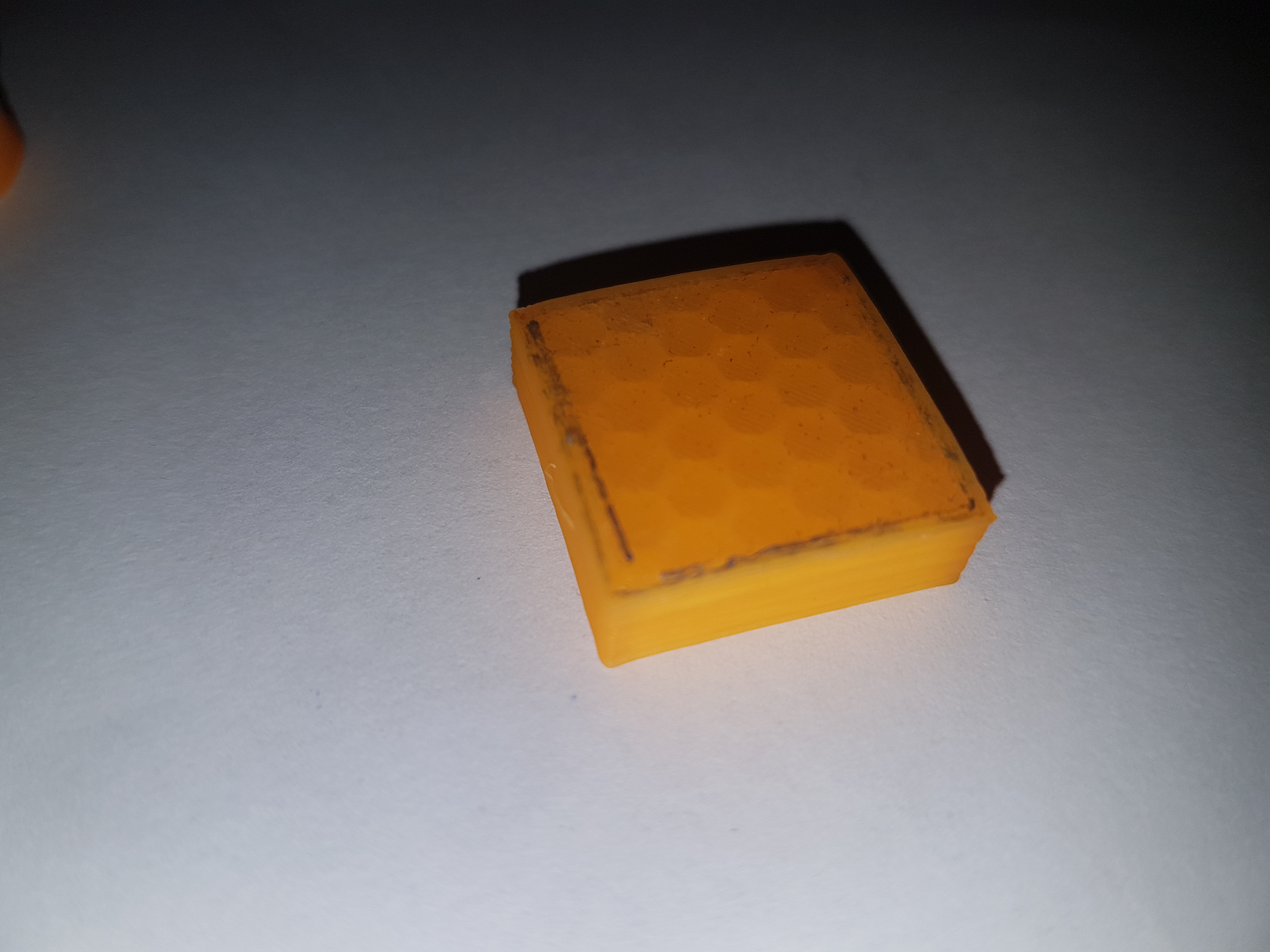

Doc Oliv Posté(e) Septembre 17, 2016 Posté(e) Septembre 17, 2016 on dirait que tu imprime en creux? Ca fait ça quand la couche extérieure et du dessus n'est pas assez épaisse . A mon avis on y peut rien AU FAIT CA Y EST: CA MARCHE!!! J'ai terminé le montage de la prusa a 197€. J'ai enfin commencé une impression en ABS avec une carte SD avec slic 3r : pourrie au début par ce que la buse était pas assé rempli de filament , mais je m'en fou ; j'ai pas arretté car je veux voir ce que donne un début d'impression pouri avec un plateau chauffant et jusqu'ou ca va tenir. Par contre slic 3r ca a l'air plus simple que cura. mais je ne sais pas ou l'on voit le temps d'impression ? C'est cool l'écran de contrôle on doit pouvoir mettre en pause et revenir ou on veut sur une impression.

nicephore Posté(e) Septembre 18, 2016 Posté(e) Septembre 18, 2016 Le dessous de ton cube est comment ? monte ta première couche à 0.3 et mets le bed à 50 degré. Pas de ventilation sur la 1ère couche et ensuite oui. Sur le verre certains disent que la laque apporte plus d'aventage que la colle uhu.
TheTene Posté(e) Septembre 18, 2016 Auteur Posté(e) Septembre 18, 2016 il y a 24 minutes, nicephore a dit : Le dessous de ton cube est comment ? monte ta première couche à 0.3 et mets le bed à 50 degré. Pas de ventilation sur la 1ère couche et ensuite oui. Sur le verre certains disent que la laque apporte plus d'aventage que la colle uhu. Le dessous du cube est pas vraiment bien fait, une légère couche d'un coter et de l'autre coter rien donc je pense que mon plateau n'ete pas très droit ;). Le dragon par contre la 1ere couche est bien régulière . pour ce qui est du bed a 50° j'ai essayer mais j'ai l'impression que ma pièce tien moins bien 3 marvin décollé. et j'utilise tu scotch bleu 3M (j'ai essayer laque et colle Uhu mais sa n'as pas fonctionne.)
nicephore Posté(e) Septembre 18, 2016 Posté(e) Septembre 18, 2016 Ok pour ton plateau essaye déjà de la mettre au mieux. Pour l'accroche de mon côté j'utilise du kapton avec un passage d'un chiffon d'acétone avant chaque impression. J'ai jamais essayer sur plaque de verre, mais d'autre ici oui ils t'aiderons certainement.
Doc Oliv Posté(e) Septembre 18, 2016 Posté(e) Septembre 18, 2016 (modifié) Pour mes premiers essais j'ai mis du jus d'abs et d'acétone sur la plaque de verre quand elle était bien chaude ( ça faisait des bulles) et ça a marché du premier coup. J'ai essayé du filament abs avec lit à 100 ° puis a 95° et la tête a 245° puis a 240° et le flow a 98% avant d'avoir un truc pas trop mal. Ce qui est bien sur cette machine c'est que l'on peut voir de près ce qu'imprime la tete avec une loupe et changer les réglages en direct avec l'ecran quand on imprime avec la carteS D. Au fait je suis sur mac , et quand je connecte l'imprimante : elle fait tout ce que je veux... Mais l' interface de contrôle de repetier host 1.0.2 est vraiment sommaire et toute pourrit: je n'ai pas le même affichage que dans les tutos , c'est pas le look telecommande comme dans printum de cura avec les boutons de couleurs et il n'y a meme pas de bouton pause , on dirait un tableur XL avec moins d'option de déplacement sur les axes que avec l'écran lcd . Modifié (le) Septembre 18, 2016 par Doc Oliv faute de frappe : que au lieu de quand.
