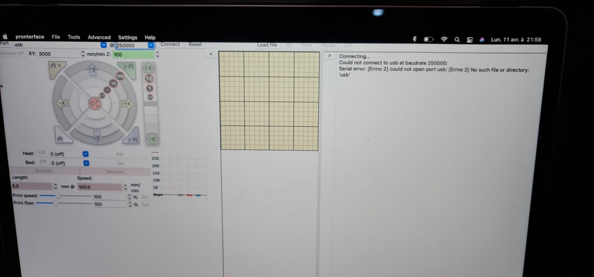

Didine630 Posté(e) Avril 11, 2022 Auteur Partager Posté(e) Avril 11, 2022 Oui je vois ça... C était la partie que je voulais éviter dans la 3d, mais bon au moins ce sera formateur.. Bon j ai réussi à faire remonter usb dans pronterface mais je ne suis pas mieux avancé, la connexion ne se fait pas... Lien vers le commentaire Partager sur d’autres sites More sharing options...
fvuichard Posté(e) Avril 12, 2022 Partager Posté(e) Avril 12, 2022 As-tu essayé de modifier la valeur des bauds à 125000 au lieu de 250000? Lien vers le commentaire Partager sur d’autres sites More sharing options...
Didine630 Posté(e) Avril 12, 2022 Auteur Partager Posté(e) Avril 12, 2022 Oui je l ai fais mais ça ne change rien Lien vers le commentaire Partager sur d’autres sites More sharing options...
Savate Posté(e) Avril 12, 2022 Partager Posté(e) Avril 12, 2022 à l’instant, fvuichard a dit : 125000 j'aurais plutôt essayé 115 200 2 Lien vers le commentaire Partager sur d’autres sites More sharing options...
fvuichard Posté(e) Avril 12, 2022 Partager Posté(e) Avril 12, 2022 @Savate Ouai, je savais que ça commençais avec un 1... pour le reste, ben.. me suis raté! 2 Lien vers le commentaire Partager sur d’autres sites More sharing options...
MrMagounet Posté(e) Avril 12, 2022 Partager Posté(e) Avril 12, 2022 Il y a 20 heures, Didine630 a dit : Oui je vois ça... C était la partie que je voulais éviter dans la 3d, mais bon au moins ce sera formateur.. Bon j ai réussi à faire remonter usb dans pronterface mais je ne suis pas mieux avancé, la connexion ne se fait pas... normalement cela remonter Com pas USB en USB l'imprimante remonte uniquement en mode DFU. Lien vers le commentaire Partager sur d’autres sites More sharing options...
