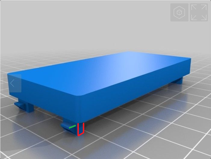

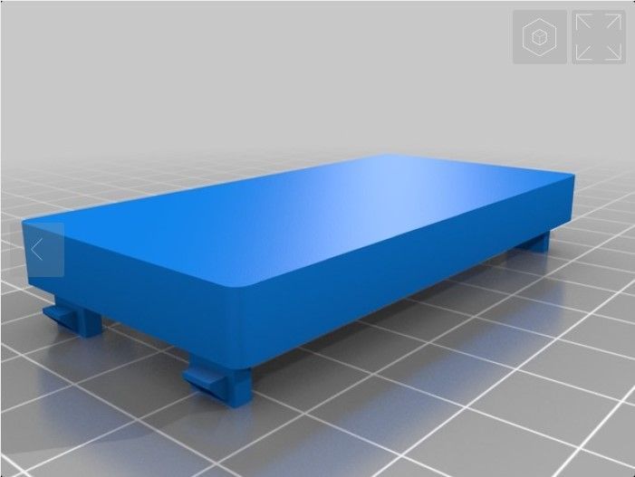

Djelme Posté(e) Avril 11, 2022 Partager Posté(e) Avril 11, 2022 Bonjour, nouveau dans l'impression 3D, j'ai imprimé cet objet au club, mais lors de l'emboitement les picots ont cassé. Quelle qualité de pla serait susceptible d'être suffisamment souple pour que ça se clippe sans casser ? Cordialement Lien vers le commentaire Partager sur d’autres sites More sharing options...
jcjames_13009 Posté(e) Avril 11, 2022 Partager Posté(e) Avril 11, 2022 (modifié) Salut Effectivement le PLA est trop rigide pour ce genre de montage et je ne connais pas de PLA "souple" (Ce qui ne veut pas dire que ça n'existe pas ) Le PETG serait sans doute plus adapté. Tu peux aussi pour donner un peu plus de souplesse réduire l'épaisseur du support des clips et les rallonger (Rouge sur la photo) et réduire également l'épaisseur des clips (Vert sur la photo) Attend un peu l'avis d'autres membres du forum @+ JC Modifié (le) Avril 11, 2022 par jcjames_13009 Lien vers le commentaire Partager sur d’autres sites More sharing options...
Djelme Posté(e) Avril 11, 2022 Auteur Partager Posté(e) Avril 11, 2022 il y a 3 minutes, jcjames_13009 a dit : Salut Effectivement le PLA est trop rigide pour ce genre de montage et je ne connais pas de PLA "souple" (Ce qui ne veut pas dire que ça n'existe pas ) Le PETG serait sans doute plus adapté. Tu peux aussi pour donner un peu plus de souplesse réduire l'épaisseur du support des clips et les rallonger un peu (Rouge sur la photo) et réduire également un peu l'épaisseur des clips (Vert sur la photo) Attend un peu l'avis d'autres membres du forum @+ JC Ok, merci pour ta réponse et tes conseils. Je vais commencer à regarder les différentes qualités de PETG. Lien vers le commentaire Partager sur d’autres sites More sharing options...
divers Posté(e) Avril 11, 2022 Partager Posté(e) Avril 11, 2022 La conception est à revoir. Les clips sont beaucoup trop profonds et leurs pattes sont presque indéformables. Regarde des assemblages existants, cela te donneras des idées. Lien vers le commentaire Partager sur d’autres sites More sharing options...
Djelme Posté(e) Avril 11, 2022 Auteur Partager Posté(e) Avril 11, 2022 Il y a 2 heures, divers a dit : La conception est à revoir. Les clips sont beaucoup trop profonds et leurs pattes sont presque indéformables. Regarde des assemblages existants, cela te donneras des idées. Ok, merci, c'est pas de moi ce boitier, je vais essayer de le modifier. Lien vers le commentaire Partager sur d’autres sites More sharing options...
papagalak Posté(e) Avril 27, 2022 Partager Posté(e) Avril 27, 2022 Le 11/04/2022 at 18:31, Djelme a dit : Ok, merci, c'est pas de moi ce boitier, je vais essayer de le modifier. si il n'y a pas besoin de fermeture forte tu peux simplement faire une jupe qui rentre dans légèrement en force dans l'autre partie ou remplacer les picots par des vis Lien vers le commentaire Partager sur d’autres sites More sharing options...
Djelme Posté(e) Avril 27, 2022 Auteur Partager Posté(e) Avril 27, 2022 (modifié) il y a 33 minutes, papagalak a dit : si il n'y a pas besoin de fermeture forte tu peux simplement faire une jupe qui rentre dans légèrement en force dans l'autre partie ou remplacer les picots par des vis Je suis pas assez doué sur fusion pour retravailler ce modèle, je vais mettre un coup de dremel sur les pattes pour qu'elles forcent moins et peut être qu'elle ne casseront pas, merci pour les conseils Modifié (le) Avril 27, 2022 par Djelme Lien vers le commentaire Partager sur d’autres sites More sharing options...
