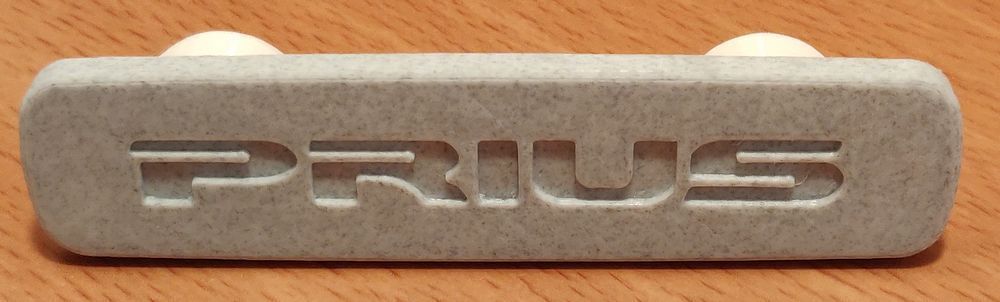

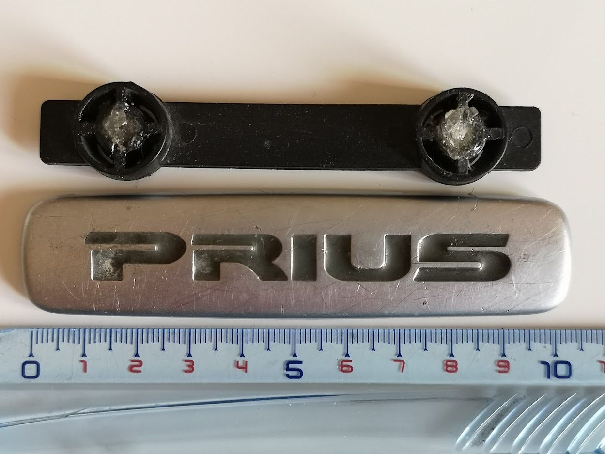

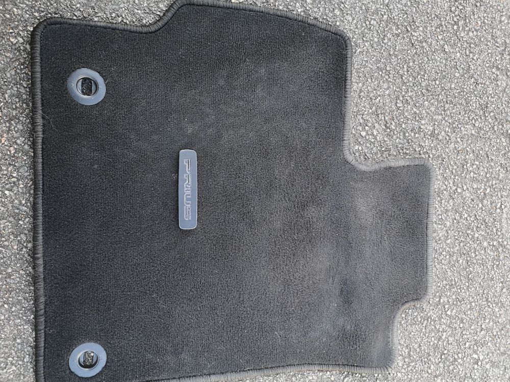

En attendant je cherche quelqu'un qui pourrait me fabriquer une pièce de mon tapis de voiture qui s'est cassé et que je n'ai jamais réussi à réparer avec de la colle.
Je poste quelques photos afin que vous puissiez vous faire une idée de l'objet.

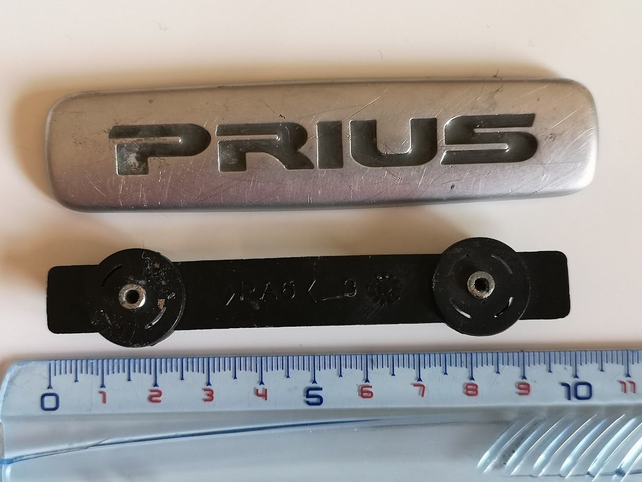

Il s'agit d'un élément de décoration du tapis de voiture côté conducteur de ma Toyota Prius 2012. La partie grise se clipse en deux points dans la partie noire, ainsi ces deux pièces enserre le tapis en étaux.
Je pourrais prendre des côtes bien plus précise si quelqu'un se sent le cœur de pouvoir me copier cette pièce. (L'entraxe, le diamètre des ronds noirs, etc)
Bien entendu je finance le projet (dans la mesure du réalisable).
Pour info Toyota me force à racheter les 4 tapis pour la modique somme de 200€...
A votre bon cœur M'sieurs Dames !
Merci de m'avoir répondu.

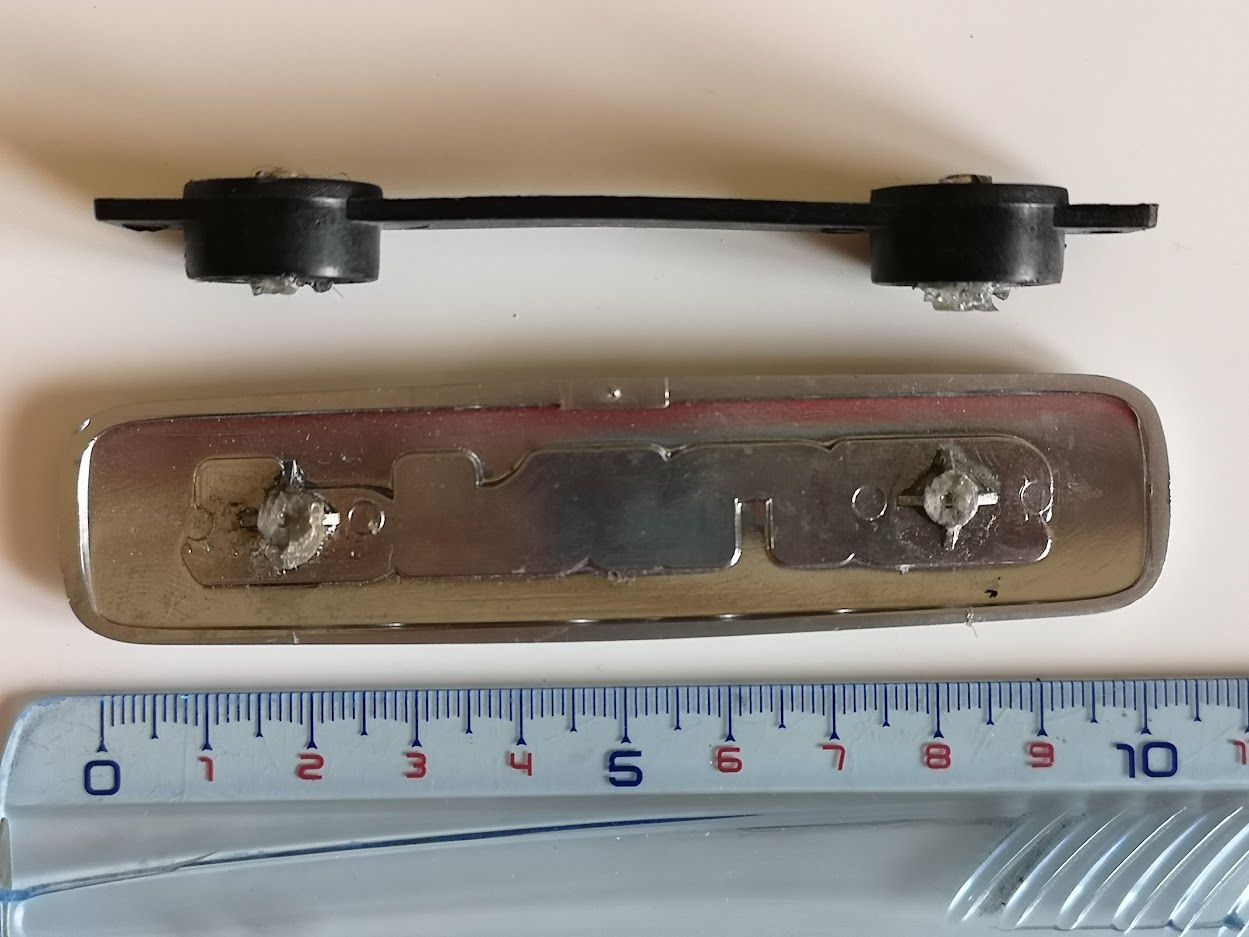

Oui effectivement je ne l'ai pas précisé, mais j'ai essayé de recoller une première fois à la colle forte, ça n'a pas tenu.
puis j'ai acheté une colle bi composant, ça a tenu plusieurs jours mais malheureusement ça a de nouveau cassé. Probablement car il ya trop de colle dans les refoncements de la partie noire.

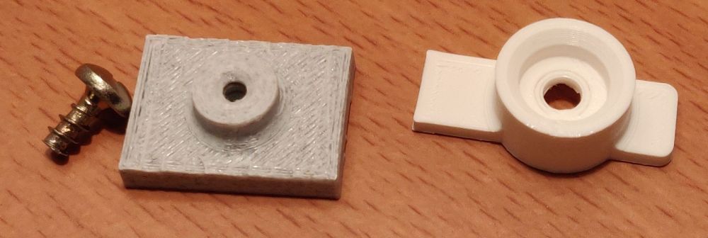

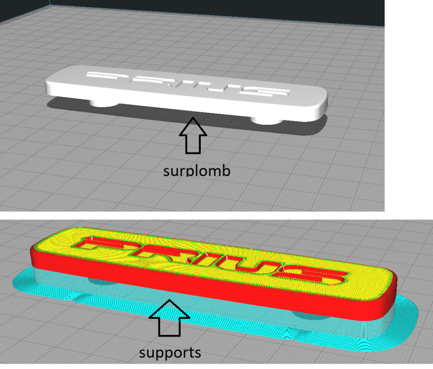

Histoire de faire avancer le schmilblick, j'ai dessiné les 2 pièces d'après la règle que tu as placée sous les pièces.
Pour éviter le surplomb du dessous de la pièce marquée Prius, j'ai changé la conception, au risque que ce soit peut-être plus fragile 🤔. C'est donc un point à voir/tester. J'ai préféré visser les 2 pièces (version avec des vis à bois fraisées de Ø4 ou une version avec des vis fraisées M5).
N'hésite pas à corriger les cotes fausses et à faire des remarques sur la fixation des 2 pièces

J'ai remesuré avec un pied à coulisse, et j'ai corrigé de quelques mm certaines cotes.
Concernant le "surplomb" dont tu parles je ne suis pas sûr de bien comprendre, mais aux vues de ta pièce si elle est "pleine" cela sera plus solide surement, non ?

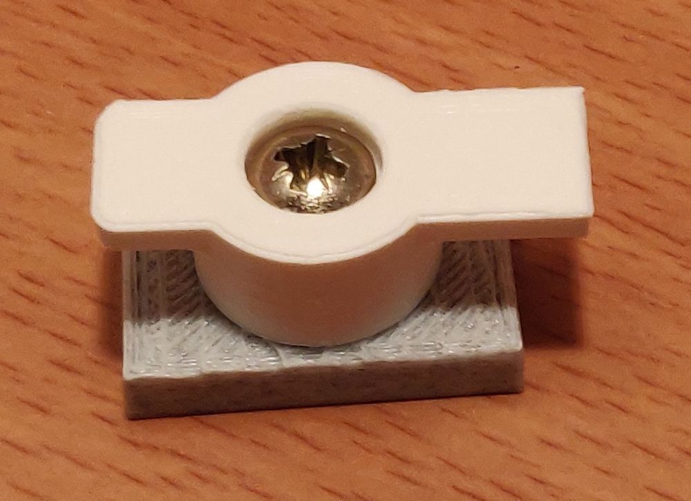

A propos de la fixation, je n'avais pas pensé à visser par le bas. De tes deux propositions je préfère celle avec les vis fraisées M5. Mais du coup pour la pièce du dessus (marquée PRIUS) est ce que la densité du plastique sera assez "dure" pour tenir une vis en métal ?
En conclusion on est très très proche de ce que j'espérais, merci beaucoup. J'attends tes remarques, et je te passe commande. Tu me diras combien je te dois.
Il y a 4 heures, FiiM a dit :
Il y a peut être la possibilité d'insérer un écrou dans la pièce lors de l'impression

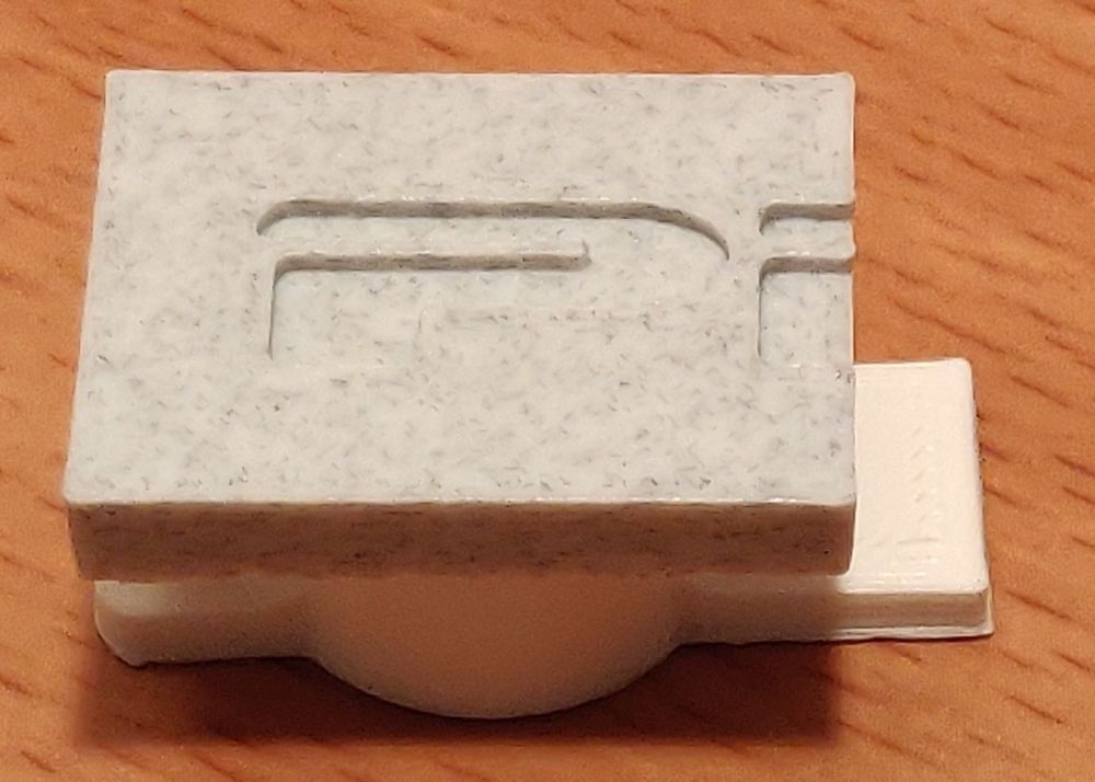

Et bien chers imprimeurs, vous avez une pepite sur ce forum !
Il s'agit de @pommeverte qui a répondu de la meilleure des manières à ma demande ses derniers jours.
Nous avons très agréablement discuté sur la messagerie privé et voici en résumé ce que nous avons imprimé :
Voici les versions logiciel
surplomb.thumb.png.d0ca6d10c6350e1d836fb0dc9c7852df.png.6b79d46719effc4af9882a544403378d.png

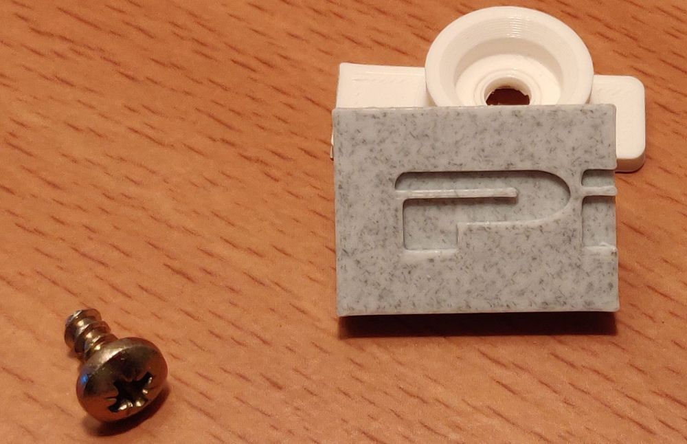

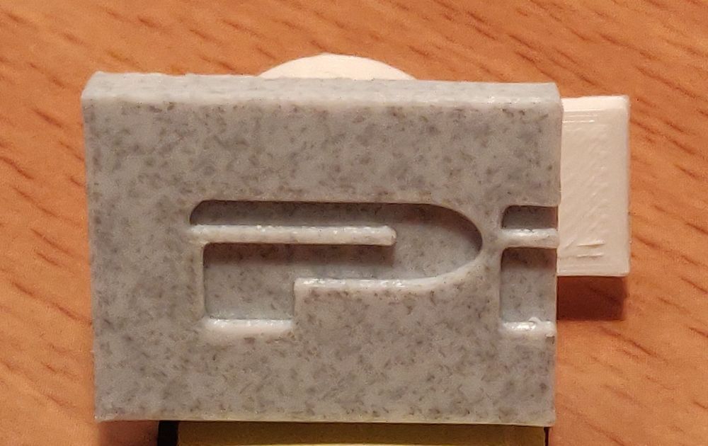

Des tests d'impressions pour la fixation et la qualité/solidité1040637894_picesinclines.thumb.jpg.f502b7e537e1659f2fa09de9d227359b.jpg.a688e3b81ae2f112a48a64d6f5877223.jpg501789492_assemblageinclin.thumb.jpg.272d319b12a2dd815e46d4527ca0cbe6.jpg.6f9577662c26be46618a8a46adec352a.jpg1286810894_assemblagedessus.thumb.jpg.5f08ecee9a699033a9a6bbc6f7ca76dd.jpg.8609b0d8054de73a8460c33eacb5e015.jpg902583863_assemblagedessous.thumb.jpg.7b2d2aea3cf59171c5aa980cd2127141.jpg.b1605ff3fee204fcc09d61a0059cd44a.jpgpieces-dessous.thumb.jpg.b295e2a6b96b612202cba35f35cb080d.jpg.aef02cfead03485cf66df632f9b0540c.jpg
Puis l'impression finale
dessus.jpg.67448b65041a97734249be0d04856eb3.jpg.3633d567eb784e08c010a16da418f970.jpgdessous.jpg.b117e206e7246c0e86158a99bd3be038.jpg.ffdd8d7d68ea8d5179b9a8448624d9f6.jpg

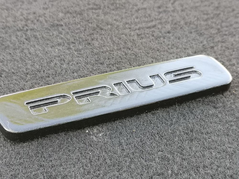

Une fois le colis reçu quelques coups de peinture et vernis pour le resultat final : image.thumb.jpeg.7e3deb23bc2aee25b35fc86f68ad4609.jpg.5a69840ed201c4b5f1e2ca8024022275.jpgimage.thumb.jpeg.fa1327ab2e0456becdd2459cb7ff3cad.jpg.44d0794c50187b3a07bd38701822c54b.jpgimage.thumb.jpeg.c50e6c5d06f7377a2f2204074fc38d74.jpg.8579cd9f53254b4c0fce3436ebaa3a24.jpg
Je suis très très content du résultat. Et d'autant plus que c'est un geste d'une extrême gentillesse de la part de @pommeverte !
