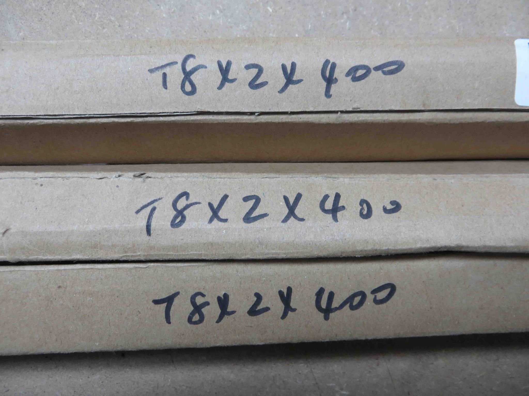

cameleon Posté(e) Avril 13, 2022 Partager Posté(e) Avril 13, 2022 Bonjour, J'ai acheté une CNC 3018, Sur le Web je vois souvent des CNC dont les vis trapézoïdales on des gros boutons, se qui permet d'avancer les axes manuellement. Sur la mienne il n'y en a pas, en plus les vis ne sont pas assez longue pour y adapter un bouton. Mais par contre j'ai en mains 3 vis trapézoïdales encore dans leur emballage et neuves, qui feraient l'affaire. Donc je pourrais facilement les remplacer par celles qui se trouvent sur la CNC. Ça c'est pas le problème. Ou ça se complique, c'est ou trouver les boutons qui s'adaptent aux vis trapézoïdales. Les faire avec une imprimante 3D, me semble pas assez fort pour supporter la CNC. J'ai chercher sur le Web, mais c'est pas évident de trouver un bouton avec un vis allen sur le côté pour bien le tenir sur la vis trapézoïdale. Pour ce qui est du Z, j'ai un moteur à deux shafts, Mais c'est pas celui que je souhaite changer vraiment. S.V.P avez-vous des idées ou endroit que je peux trouver ce genre de bouton. Idéalement sur Ebay ou Amazon. Un gros merci cameleon Lien vers le commentaire Partager sur d’autres sites More sharing options...

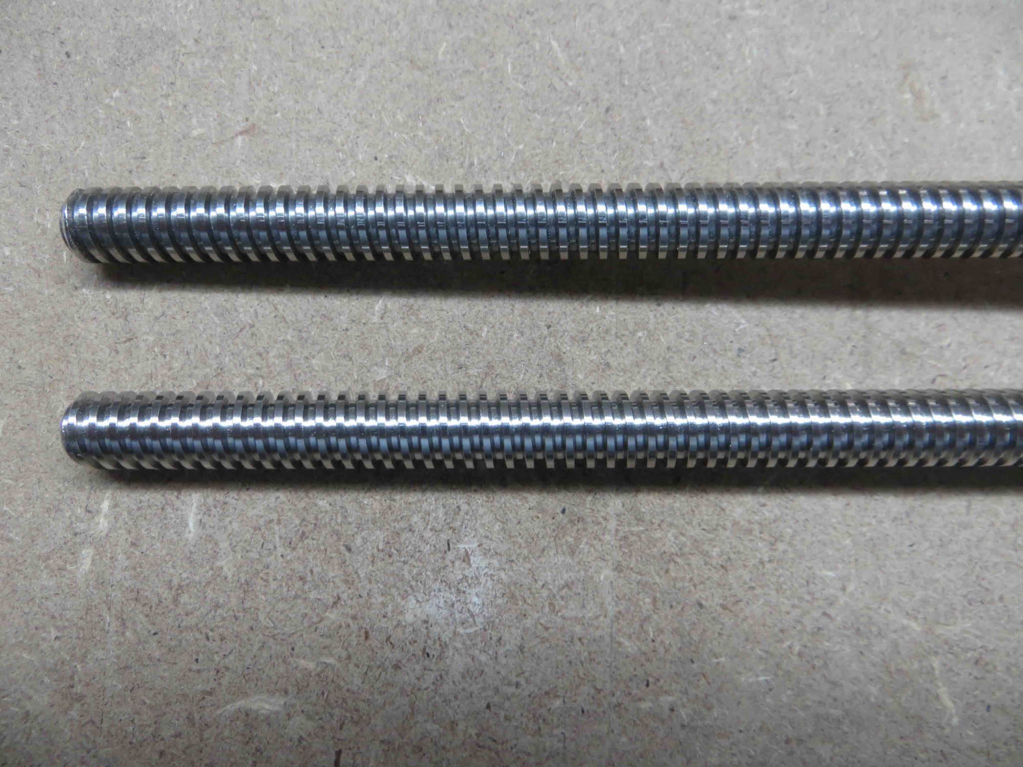

cameleon Posté(e) Avril 15, 2022 Auteur Partager Posté(e) Avril 15, 2022 Bonjour, Merci pour l'info, J'ai trouver et ça semble solide. mais j'ai un gros problème... Les tiges que j'ai en main, ont un diamètre légèrement plus gros. Ce sont pourtant des 8mm comme celle sur la CNC 3018, mais elles sont un cheveux plus grosses, A l'œil on ne vois pas la différence, et au vernier non plus, tout ce que je comprend, c'est qu'elles ne font pas... J'y comprend rien, comment peuvent-elles avoir un diamètre différent et être vendue pour des 8mm. Est-il possible que la compagnie qui a produit ma CNC, est fabriquée un diamètre spécialement pour eux ? Je ne sais pas trop quoi faire. cameleon Lien vers le commentaire Partager sur d’autres sites More sharing options...
Savate Posté(e) Avril 15, 2022 Partager Posté(e) Avril 15, 2022 à l’instant, cameleon a dit : Est-il possible que la compagnie qui a produit ma CNC, est fabriquée un diamètre spécialement pour eux ? non, par contre le pas peut être de 2, 4 ou 8mm et le profil trapézoïdal ou pas, ce qui peut expliquer que les nouvelles n'y vont pas. Lien vers le commentaire Partager sur d’autres sites More sharing options...
cameleon Posté(e) Avril 15, 2022 Auteur Partager Posté(e) Avril 15, 2022 Bonjour, Est-ce que le fait que ces tiges que j'ai date de 7 ou 8 ans que j'avais acheté, mais jamais utilisé. Maintenant comment avoir les bonnes tiges pour ma CNC ? cameleon Lien vers le commentaire Partager sur d’autres sites More sharing options...
Savate Posté(e) Avril 15, 2022 Partager Posté(e) Avril 15, 2022 il y a 3 minutes, cameleon a dit : Maintenant comment avoir les bonnes tiges pour ma CNC ? tu peux poster des photos des deux vis (anciennes et nouvelles) ? Lien vers le commentaire Partager sur d’autres sites More sharing options...

fran6p Posté(e) Avril 15, 2022 Partager Posté(e) Avril 15, 2022 @titi78 dans ce post donne une bonne explication Pour résumer: La subtilité (si tant est qu'il y en ait une) provient des termes zanglais : pitch / lead (malheureusement trop souvent traduit par «plomb» sur les sites en langue autre que le français, Google n'est pas toujours ton ami ). La vis trapézoïdale doit donc être en adéquation avec la noix en laiton qui l'accueille et lui permet de tourner : les deux doivent avoir les mêmes caractéristiques de pas et d'avance (pitch / lead ). Lien vers le commentaire Partager sur d’autres sites More sharing options...

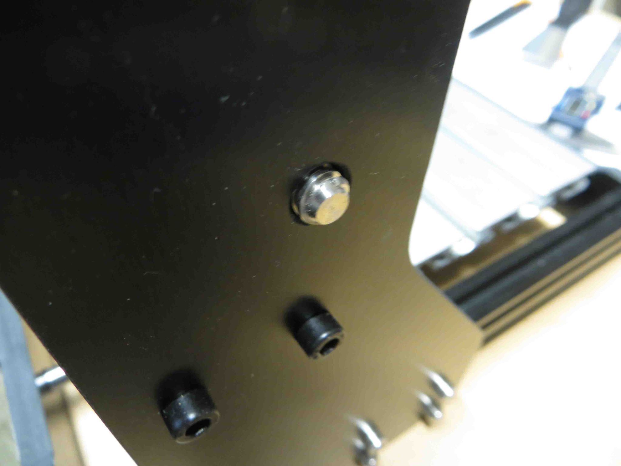

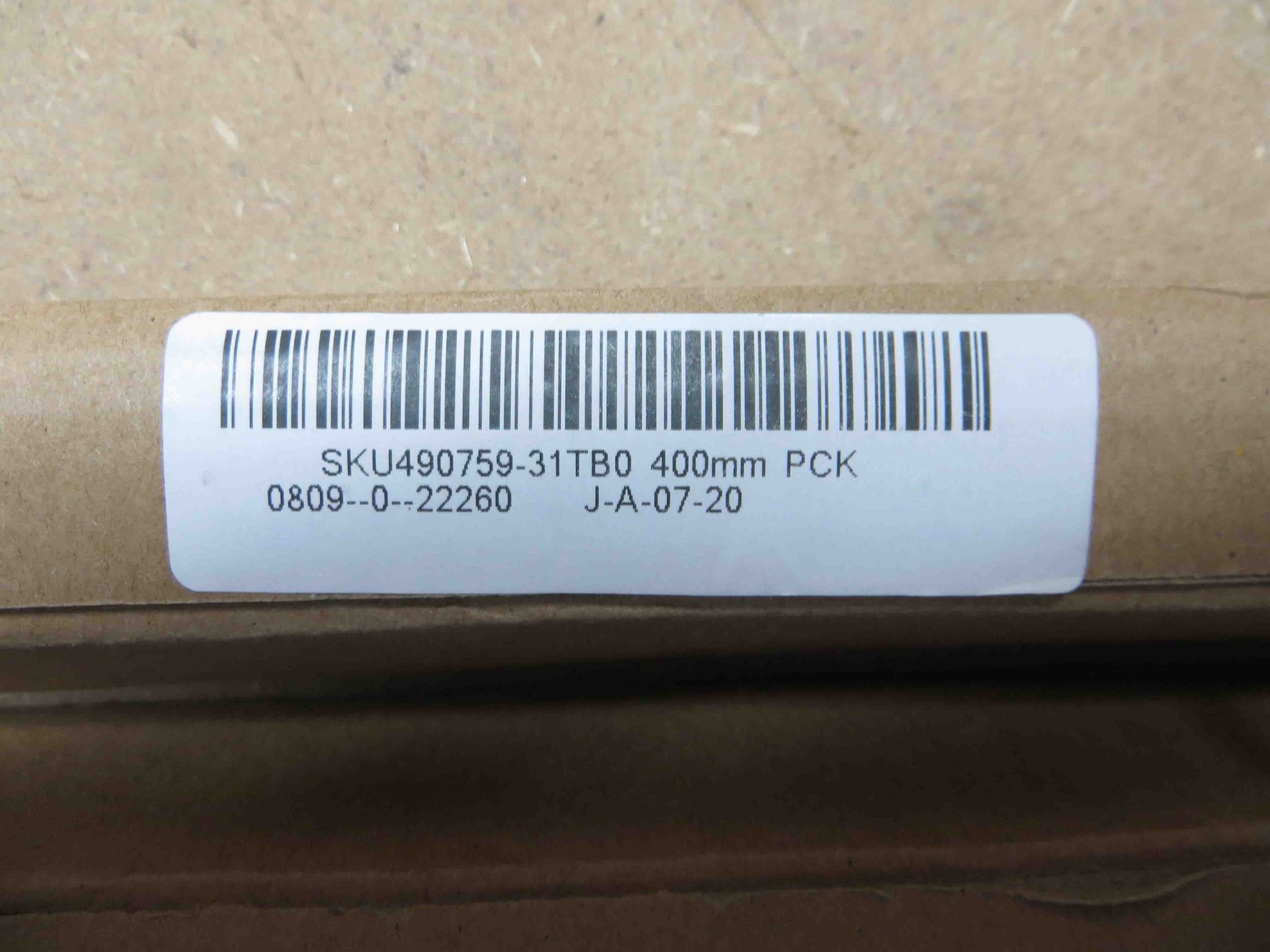

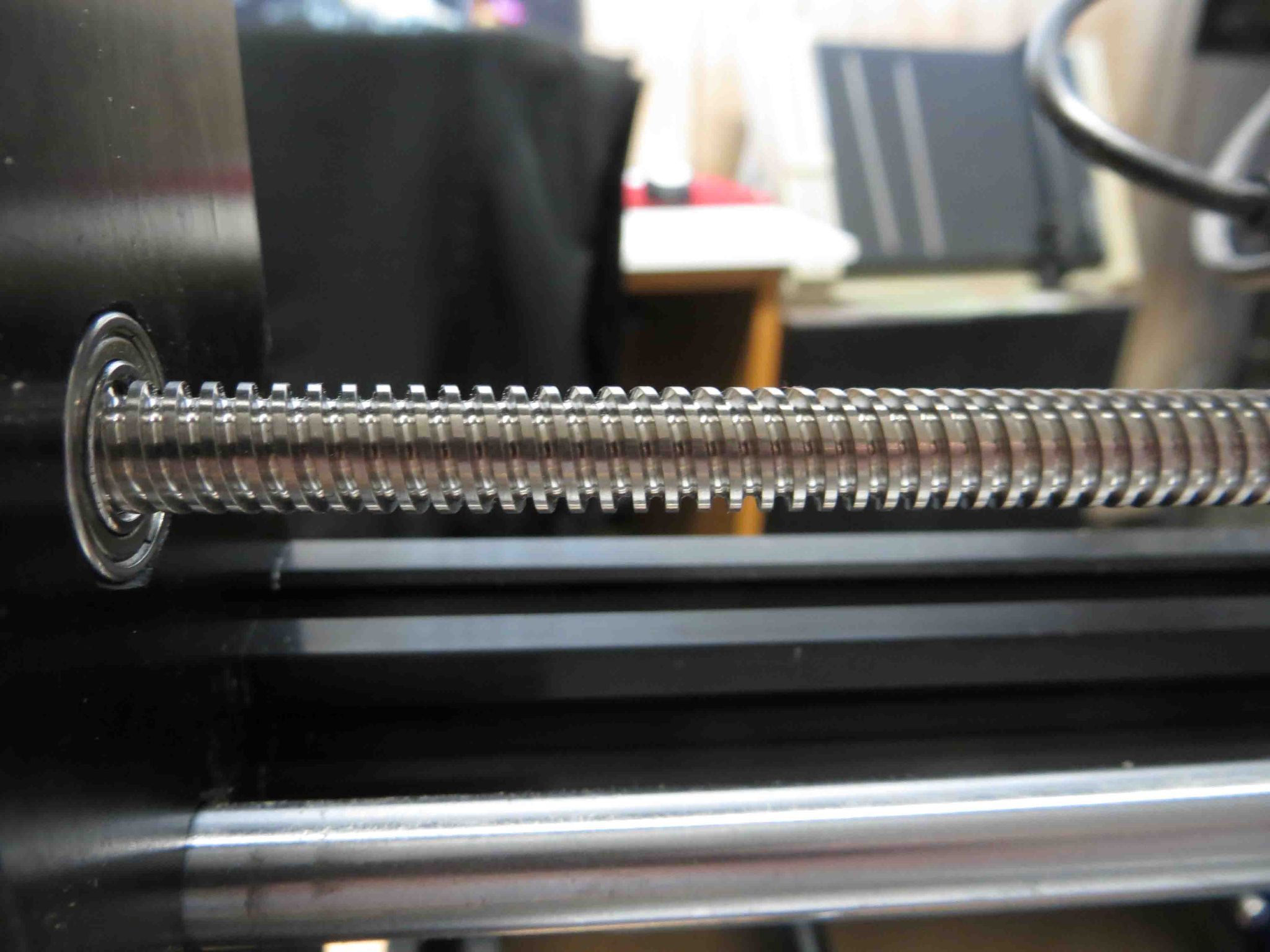

cameleon Posté(e) Avril 15, 2022 Auteur Partager Posté(e) Avril 15, 2022 Bonjour, Je dois que je ne savais pas qu'il pouvait y avoir des différences entre tiges trapézoïdales de même diamètre. Voici ce que je peux vous donner comme information: Ma CNC - AMSELF Modèle 0 (pas trop original) SKU: 32FOUS09H91G (pas certain que ce sont des O ou des 0) CUP: 77294539586 Voici quelques photos: Photo 1, c'est la tiges qui est originalement sur la CNC Photo 2, L'entrée de la tige sur la CNC Les photos suivantes: sont les tiges que j'avais en main... Je suis prêt pour acheter des nouvelles tiges, mais je dois savoir si j'achète les bonnes. Un gros merci pour votre aide cameleon Lien vers le commentaire Partager sur d’autres sites More sharing options...
Savate Posté(e) Avril 16, 2022 Partager Posté(e) Avril 16, 2022 Il y a 10 heures, cameleon a dit : Je suis prêt pour acheter des nouvelles tiges, mais je dois savoir si j'achète les bonnes. et c'est le plus compliqué Sur ta cnc ça ressemble à du double thread (il faudrait un photo de face du bout de la 'tige' pour valider que deux filets en partent) et le 'lead' semble être du 4 ou du 8 mm il faut mesurer selon le schéma de @Titi78 dans le post de @fran6p et en en fonction du résultat de la tête du bout de la 'tige' Lien vers le commentaire Partager sur d’autres sites More sharing options...
cameleon Posté(e) Avril 16, 2022 Auteur Partager Posté(e) Avril 16, 2022 Bonjour, D'après ce que je vois, mes tiges que j'ai, semble être des simples thread, de lead (1) Celles sur ma CNC (je pense) que c'est du double thread et le lead serait de 2 Maintenant la question comment chercher et trouver ces fameuses tiges trapézoïdales du bon format ? Idéalement j'aimerais les trouvées sur Amazon.ca, plus facile a retourner si ça ne fait pas... Un gros merci cameleon Lien vers le commentaire Partager sur d’autres sites More sharing options...
fran6p Posté(e) Avril 16, 2022 Partager Posté(e) Avril 16, 2022 En prenant des vis trapézoïdales (avec leur noix de guidage associée) d'une autre avance (2,4 ou 8 ) ça fonctionnerait également Il n'y aurait que le pas (step) de l'axe à modifier en s'aidant par exemple de ce calculateur Exemple pour une imprimante, la Creality Ender5: les premiers modèles avaient pour l'axe Z des T8/8 (dia 8mm, pas de 2 mm avance de 8 ) le pas du moteur était de 400 (à l'arrêt le plateau avait tendance à descendre grâce à la gravité). Creality a «corrigé» le tir en utilisant des T8/4 (avance de 4mm) le pas moteur devait alors être de 800. Lien vers le commentaire Partager sur d’autres sites More sharing options...
