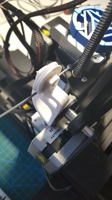

NoOne38 Posté(e) Avril 17, 2022 Auteur Posté(e) Avril 17, 2022 Merci fran6p j'ai procédé au changement de l'extrudeur cassé ce matin , je n'ai pas changé la liaison PTFE car je ne sais pas comment faire pour l'extraire de la tête de chauffe et ne voulant pas tout détruire d'un coup je procède pas étape je fais actuellement un test et mettrai une photo du final dans l'attente de vos avis cordialement pascal

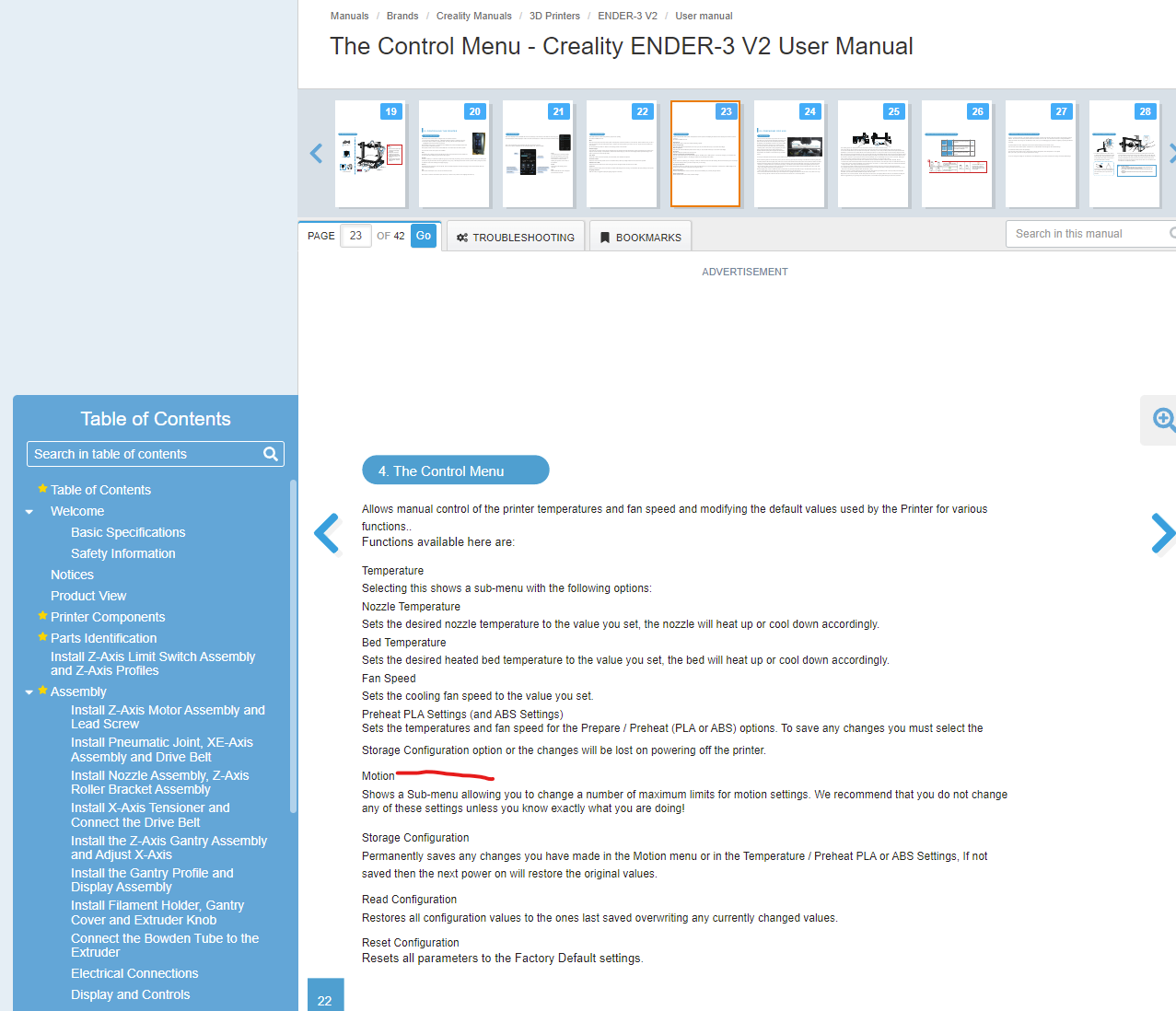

NoOne38 Posté(e) Avril 18, 2022 Auteur Posté(e) Avril 18, 2022 Bonjour à tous merci encore pour tous vos messages ------------------------------------------------------------------------------------- hyoti j'ai bien retenu tes conseils, mais je n'ai pas trouver par contre de menu pouvant corriger mon step/mm j'avais préalablement mesurer : 95,66 ce qui me paraissait conforme à l'attendu en tout cas mille mercis ----------------------------------------------------------------------------------- Je joins ici 2 photos pour mémoire , j'ai changé donc l'extrudeur suite au problème du bras et il faut dire que çà va beaucoup mieux mais j'ai encore un défaut que je n'arrive pas à comprendre en effet , je joins 2 photos l'un avec un réglage de Z-offset à 1.23 ( avant) et l'autre avec un Z-offset (après) à 1.22 si l'on constate une amélioration , elle n'est pas due uniquement au Z-offset , je dois et c'est là ma question 'aider' le bon déroulement du filament pour avoir un dépôt constant et lisse sinon.... Est-ce normal , devez-vous aussi aider l'extrudeur en déroulant un peu de filament pour que celui-ci ne tire pas sur la bobine malgré le fait que j'ai installé un support avec roulement à bille pascal
pommeverte Posté(e) Avril 18, 2022 Posté(e) Avril 18, 2022 (modifié) Salut, il y a 21 minutes, NoOne38 a dit : je n'ai pas trouver par contre de menu pouvant corriger mon step/mm tu devrais trouver dans cette vidéo . il y a 21 minutes, NoOne38 a dit : j'avais préalablement mesurer : 95,66 ce qui me paraissait conforme à l'attendu ben non, en plus c'est 96.66 que tu avais mesuré ici et je t'ai fait le calcul pour que tu ajustes la valeur. L'objectif, c'est d'arriver à 100±1mm, courage ! il y a 21 minutes, NoOne38 a dit : Est-ce normal , devez-vous aussi aider l'extrudeur en déroulant un peu de filament pour que celui-ci ne tire pas sur la bobine Non, mais ça dépend aussi où est située la bobine. Certains ajoutent un bras de guidage à l'entrée de l'extrudeur, comme celui-ci. il y a 21 minutes, NoOne38 a dit : j'ai encore un défaut que je n'arrive pas à comprendre Je trouve que tu chipotes mais avant d'ajuster le débit dans le trancheur pour la légère sur-extrusion, il faut d'abord corriger les pas/mm de l'extrudeur Modifié (le) Avril 18, 2022 par pommeverte
NoOne38 Posté(e) Avril 18, 2022 Auteur Posté(e) Avril 18, 2022 (modifié) Citation ben non, en plus c'est 96.66 que tu avais mesuré ici et je t'ai fait le calcul pour que tu ajustes la valeur. L'objectif, c'est d'arriver à 100±1mm, courage ! Oupps pommeverte , tu as raison il fallait bien sûr lire 96,66 et non 95,66 merci d'avoir corrigé il y a 19 minutes, pommeverte a dit : Non, mais ça dépend aussi où est située la bobine. Certains ajoutent un bras de guidage à l'entrée de l'extrudeur, comme celui-ci la bobine est dans l'axe de l'extrudeur avec un guide que j'ai fait mais çà n'a pas l'air suffisant pour laisser la machine gérer l'apport de filament seul il y a 19 minutes, pommeverte a dit : tu devrais trouver dans cette vidéo . aurais-tu le lien stp ? Modifié (le) Avril 18, 2022 par NoOne38
pommeverte Posté(e) Avril 18, 2022 Posté(e) Avril 18, 2022 il y a une heure, NoOne38 a dit : aurais-tu le lien stp ? A mon tour: oups, c'est ici. menu control->motion->transmission ratio->transmission ratio E il y a une heure, NoOne38 a dit : la bobine est dans l'axe de l'extrudeur avec un guide que j'ai fait mais çà n'a pas l'air suffisant pour laisser la machine gérer l'apport de filament seul étrange 1
NoOne38 Posté(e) Avril 18, 2022 Auteur Posté(e) Avril 18, 2022 il y a 5 minutes, pommeverte a dit : A mon tour: oups, c'est ici. menu control->motion->transmission ratio->transmission ratio E Merci c'est fait j'ai donc rentrer : 96,2 et sauvegarder , pour toi ce n'est pas suffisant il faut que je refasse d'autres essais ? il y a 6 minutes, pommeverte a dit : etrange comme tu le dis , je ne comprends pas , la première couche est nickel puis ensuite si je laisse en l'état j'ai des traces alors pour éviter çà je déroule quelques tours de bobine et çà rentre dans l'ordre (?) j'avais pensé au resserrage léger de la vis du ressort de l'extrudeur mais ...
hyoti Posté(e) Avril 18, 2022 Posté(e) Avril 18, 2022 il y a 8 minutes, pommeverte a dit : A mon tour: oups, c'est ici. menu control->motion->transmission ratio->transmission ratio E étrange Selon la version du firmware le transmission ratio peut s'appeller step/mm ou autres, tu le repères par défaut pour l'axe X et Y c'est vers 80, Z 400 et E (extrudeur) vers 93. tu changes la valeur pour le E et tu sauves après soit dans le même menu si tu as ou tu remontes et tu as dans les sous menu de control un store ou save settings. https://www.manualslib.com/manual/1869756/Creality-Ender-3-V2.html?page=23#manual merci @rk Pour ton problème de bobine, c'est normal que le filament soit tiré par l'extrudeur, mais il ne doit pas à moitié se bloquer et interférer sur le débit. Causes : La bobine frotte un peu trop sur le côté du porte bobine Ton filament passe en-dessous (ou est recouvert par des spires sur la bobine attention risque d'emmelage et noeud blocage. (tangle) Les bobines ne sont pas parfaitement équilibrées, le fil est tiré puis 15 _20 cm se déroule d'un coup (rien à faire). J'ai quelques soucis avec des bobines carton qui ont du mal à se dérouler. Après ton extrudeur ne tires pas assez fort, tu peux essayer de revoir la tension avec la vis de réglage sur le bras de l'extrudeur.

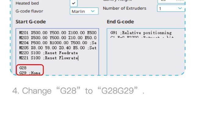

NoOne38 Posté(e) Avril 19, 2022 Auteur Posté(e) Avril 19, 2022 Il y a 15 heures, pommeverte a dit : Edit: As-tu essayé de mettre le point aberrant comme proposé dans le message? Bonjour à tous Non , car je n'ai pas compris la manip à faire je ne pige pas , l'inter-action entre la procédure de démarrage et le fichier celui est bien, si je me trompe pas, généré par Cura dans ce fichier je dois retrouver pour faire le nivellement une ligne G28G29 : Home mais c'est après que je ne pige plus je ne sais pas où mettre la ligne M500 qui devrait sauvegarder mes mesures Tu trouvas le G-code du test avec les modifs peux-tu me donner ton avis avant que je lance l'impression stp ? j'y est inséré trois lignes ( <==) tel que j'ai compris ;FLAVOR:Marlin ;TIME:192 ;Filament used: 0.140149m ;Layer height: 0.2 ;MINX:31.78 ;MINY:105.78 ;MINZ:0.2 ;MAXX:188.22 ;MAXY:114.22 ;MAXZ:1 ;POSTPROCESSED ;Generated with Cura_SteamEngine 4.2.1 M140 S60 M105 M190 S60 M104 S200 M105 M109 S200 M82 ;absolute extrusion mode M201 X500.00 Y500.00 Z100.00 E5000.00 ;Setup machine max acceleration M203 X500.00 Y500.00 Z10.00 E50.00 ;Setup machine max feedrate M204 P500.00 R1000.00 T500.00 ;Setup Print/Retract/Travel acceleration M205 X8.00 Y8.00 Z0.40 E5.00 ;Setup Jerk M220 S100 ;Reset Feedrate M221 S100 ;Reset Flowrate G28G29 ;Home <============= M500 <====== M420 S1 <====== G92 E0 ;Reset Extruder G1 Z2.0 F3000 ;Move Z Axis up G1 X10.1 Y20 Z0.28 F5000.0 ;Move to start position G1 X10.1 Y200.0 Z0.28 F1500.0 E15 ;Draw the first line G1 X10.4 Y200.0 Z0.28 F5000.0 ;Move to side a little G1 X10.4 Y20 Z0.28 F1500.0 E30 ;Draw the second line G92 E0 ;Reset Extruder G1 Z2.0 F3000 ;Move Z Axis up G92 E0 G92 E0 G1 F2700 E-5 ;LAYER_COUNT:5 ;LAYER:0 M107 G0 F6000 X34.07 Y105.929 Z0.2 ;TYPE:SKIRT G1 F2700 E0 G1 F1200 X34.565 Y105.82 E0.01854 G1 X34.919 Y105.79 E0.03154 G1 X35.24 Y105.781 E0.04329 G1 X35.33 Y105.78 E0.04658 G1 X184.339 Y105.78 E5.49825 G1 X185.037 Y105.79 E5.52379 G1 X185.542 Y105.838 E5.54235 G1 X186.033 Y105.963 E5.56088 G1 X186.499 Y106.165 E5.57947 G1 X186.927 Y106.437 E5.59802 G1 X187.307 Y106.773 E5.61658 G1 X187.629 Y107.164 E5.63511 G1 X187.886 Y107.601 E5.65366 G1 X188.072 Y108.073 E5.67222 G1 X188.181 Y108.569 E5.6908 G1 X188.21 Y108.919 E5.70365 G1 X188.219 Y109.239 E5.71536 G1 X188.22 Y109.33 E5.71869 G1 X188.22 Y110.301 E5.75422 G1 X188.211 Y111.031 E5.78092 G1 X188.165 Y111.536 E5.79948 G1 X188.04 Y112.027 E5.81801 G1 X187.839 Y112.493 E5.83658 G1 X187.568 Y112.922 E5.85515 G1 X187.233 Y113.302 E5.87368 G1 X186.842 Y113.626 E5.89226 G1 X186.406 Y113.884 E5.91079 G1 X185.934 Y114.07 E5.92935 G1 X185.439 Y114.18 E5.94791 G1 X185.081 Y114.21 E5.96105 G1 X184.76 Y114.219 E5.9728 G1 X184.67 Y114.22 E5.97609 G1 X35.665 Y114.22 E11.42761 G1 X34.967 Y114.211 E11.45315 G1 X34.462 Y114.164 E11.47171 G1 X33.971 Y114.039 E11.49024 G1 X33.505 Y113.838 E11.50881 G1 X33.077 Y113.567 E11.52734 G1 X32.696 Y113.232 E11.54591 G1 X32.373 Y112.841 E11.56446 G1 X32.116 Y112.404 E11.58301 G1 X31.93 Y111.932 E11.60157 G1 X31.82 Y111.437 E11.62012 G1 X31.79 Y111.078 E11.6333 G1 X31.781 Y110.745 E11.64549 G1 X31.78 Y110.658 E11.64867 G1 X31.78 Y109.63 E11.68628 G1 X31.789 Y108.965 E11.71062 G1 X31.836 Y108.46 E11.72917 G1 X31.962 Y107.969 E11.74772 G1 X32.163 Y107.503 E11.76628 G1 X32.434 Y107.075 E11.78482 G1 X32.77 Y106.695 E11.80338 G1 X33.161 Y106.372 E11.82193 G1 X33.598 Y106.115 E11.84048 G1 X34.07 Y105.929 E11.85904 G1 F2700 E6.85904 ;MESH:TestCorrectionBltouch.STL G0 F6000 X34.335 Y110.34 G0 X35.66 Y110.34 ;TYPE:WALL-INNER G1 F2700 E11.85904 G1 F1200 X35.66 Y109.66 E11.88392 G1 X184.34 Y109.66 E17.32355 G1 X184.34 Y110.34 E17.34843 G1 X35.66 Y110.34 E22.78806 G0 F6000 X35.22 Y110.78 ;TYPE:WALL-OUTER G1 F1200 X35.22 Y109.22 E22.84513 G1 X184.78 Y109.22 E28.31695 G1 X184.78 Y110.78 E28.37403 G1 X35.22 Y110.78 E33.84585 G0 F6000 X36.099 Y110.148 G0 X35.975 Y110.023 ;TYPE:SKIN G1 F1200 X36.262 Y109.999 E33.85298 G1 X91.331 Y109.999 E35.21585 G1 X146.401 Y109.999 E36.57875 G1 X183.736 Y109.999 E37.50273 G0 F6000 X184.148 Y110.1 G1 F1200 X183.899 Y109.851 E37.50917 G1 F2700 E32.50917 ;MESH:NONMESH G0 F600 X183.899 Y109.851 Z0.4 G0 F6000 X183.899 Y108.335 G0 X34.347 Y108.347 G0 X34.347 Y111.653 G0 X35.66 Y111.665 G0 X35.66 Y110.34 ;TIME_ELAPSED:61.343282 ;LAYER:1 M140 S60 M106 S85 ;TYPE:WALL-INNER ;MESH:TestCorrectionBltouch.STL G1 F2700 E37.50917 G1 F1350 X35.66 Y109.66 E37.53405 G1 X184.34 Y109.66 E42.97368 G1 X184.34 Y110.34 E42.99856 G1 X35.66 Y110.34 E48.43819 G0 F7500 X35.22 Y110.78 ;TYPE:WALL-OUTER G1 F1350 X35.22 Y109.22 E48.49526 G1 X184.78 Y109.22 E53.96708 G1 X184.78 Y110.78 E54.02416 G1 X35.22 Y110.78 E59.49598 G0 F7500 X35.959 Y109.958 ;TYPE:SKIN G1 F1350 X36.229 Y109.998 E59.50277 G1 X91.299 Y109.998 E60.87289 G1 X111.21 Y109.999 E61.36826 G1 X166.28 Y109.999 E62.73837 G1 X183.703 Y109.999 E63.17185 G0 F7500 X184.148 Y109.866 G1 F1350 X183.865 Y110.149 E63.17917 G1 F2700 E58.17917 ;MESH:NONMESH G0 F600 X183.865 Y110.149 Z0.6 G0 F7500 X183.865 Y111.665 G0 X35.66 Y111.665 G0 X35.66 Y110.34 ;TIME_ELAPSED:97.063480 ;LAYER:2 M106 S170 ;TYPE:WALL-INNER ;MESH:TestCorrectionBltouch.STL G1 F2700 E63.17917 G1 F1500 X35.66 Y109.66 E63.20405 G1 X184.34 Y109.66 E68.64368 G1 X184.34 Y110.34 E68.66855 G1 X35.66 Y110.34 E74.10818 G0 F9000 X35.22 Y110.78 ;TYPE:WALL-OUTER G1 F1500 X35.22 Y109.22 E74.16526 G1 X184.78 Y109.22 E79.63708 G1 X184.78 Y110.78 E79.69416 G1 X35.22 Y110.78 E85.16598 G0 F9000 X36.099 Y110.148 G0 X35.975 Y110.023 ;TYPE:SKIN G1 F1500 X36.262 Y109.999 E85.17311 G1 X91.331 Y109.999 E86.53598 G1 X146.401 Y109.999 E87.89888 G1 X183.736 Y109.999 E88.82286 G0 F9000 X184.148 Y110.1 G1 F1500 X183.899 Y109.851 E88.8293 G1 F2700 E83.8293 ;MESH:NONMESH G0 F600 X183.899 Y109.851 Z0.8 G0 F9000 X183.899 Y108.335 G0 X34.347 Y108.347 G0 X34.347 Y111.653 G0 X35.66 Y111.665 G0 X35.66 Y110.34 ;TIME_ELAPSED:129.580797 ;LAYER:3 M106 S255 ;TYPE:WALL-INNER ;MESH:TestCorrectionBltouch.STL G1 F2700 E88.8293 G1 F1500 X35.66 Y109.66 E88.85418 G1 X184.34 Y109.66 E94.29381 G1 X184.34 Y110.34 E94.31869 G1 X35.66 Y110.34 E99.75831 G0 F9000 X35.22 Y110.78 ;TYPE:WALL-OUTER G1 F1500 X35.22 Y109.22 E99.81539 G1 X184.78 Y109.22 E105.28721 G1 X184.78 Y110.78 E105.34429 G1 X35.22 Y110.78 E110.81611 G0 F9000 X35.959 Y109.958 ;TYPE:SKIN G1 F1500 X36.229 Y109.998 E110.8229 G1 X91.299 Y109.998 E112.19301 G1 X111.21 Y109.999 E112.68839 G1 X166.28 Y109.999 E114.0585 G1 X183.703 Y109.999 E114.49198 G0 F9000 X184.148 Y109.866 G1 F1500 X183.865 Y110.149 E114.4993 G1 F2700 E109.4993 ;MESH:NONMESH G0 F600 X183.865 Y110.149 Z1 G0 F9000 X183.865 Y111.665 G0 X35.66 Y111.665 G0 X35.66 Y110.34 ;TIME_ELAPSED:161.861364 ;LAYER:4 ;TYPE:WALL-INNER ;MESH:TestCorrectionBltouch.STL G1 F2700 E114.4993 G1 F1500 X35.66 Y109.66 E114.52418 G1 X184.34 Y109.66 E119.9638 G1 X184.34 Y110.34 E119.98868 G1 X35.66 Y110.34 E125.42831 G0 F9000 X35.22 Y110.78 ;TYPE:WALL-OUTER G1 F1500 X35.22 Y109.22 E125.48539 G1 X184.78 Y109.22 E130.95721 G1 X184.78 Y110.78 E131.01428 G1 X35.22 Y110.78 E136.48611 G0 F9000 X36.099 Y110.148 G0 X35.975 Y110.023 ;TYPE:SKIN G1 F1500 X36.262 Y109.999 E136.49324 G1 X91.331 Y109.999 E137.85611 G1 X146.401 Y109.999 E139.219 G1 X183.736 Y109.999 E140.14299 G0 F9000 X184.148 Y110.1 G1 F1500 X183.899 Y109.851 E140.14943 ;TIME_ELAPSED:192.475558 G1 F2700 E135.14943 M140 S0 M107 G91 ;Relative positionning G1 E-2 F2700 ;Retract a bit G1 E-2 Z0.2 F2400 ;Retract and raise Z G1 X5 Y5 F3000 ;Wipe out G1 Z10 ;Raise Z more G90 ;Absolute positionning G1 X0 Y220 ;Present print M106 S0 ;Turn-off fan M104 S0 ;Turn-off hotend M140 S0 ;Turn-off bed M84 X Y E ;Disable all steppers but Z M82 ;absolute extrusion mode M104 S0 ;End of Gcode
pommeverte Posté(e) Avril 19, 2022 Posté(e) Avril 19, 2022 (modifié) Salut, On va reprendre depuis le début: tu as un doute sur le fait que la correction est appliquée: pour le vérifier, tu peux imprimer ce fichier ( TestCorrectionBltouchEnder3.gcode). La consommation de filament est estimée à 15cm, donc tu peux retirer le filament d'au minimum 15cm dans le tube PTFE. Lors de l'impression, si tu vois que la buse monte de 20mm au centre du plateau, alors tu auras la certitude que le firmware est opérationnel. Si tu ne veux pas palper ton plateau à chaque impression, imprime ce fichier (SauveMatrice.gcode ). Il palpe le plateau et sauvegarde en mémoire le résultat. Ensuite, dans le gcode de démarrage de ton trancheur, tu ajoutes M420 S1 juste en dessous du G28, ce qui donnera ceci si je reprends l'exemple de ton fichier: M221 S100 ;Reset Flowrate G28 ;Home <============= M420 S1 <====== G92 E0 ;Reset Extruder Remarque: il est fortement déconseillé d'inclure un M500 (sauvegarde) dans le gcode de démarrage ou de fin, afin de préserver la durée de vie de l'eeprom. PS: lorsque tu veux fournir un fichier gcode, il est préférable de l'ajouter en pièce jointe ou inclure le contenu dans une citation Citation Modifié (le) Avril 19, 2022 par pommeverte
hyoti Posté(e) Avril 19, 2022 Posté(e) Avril 19, 2022 Il y a 2 heures, NoOne38 a dit : G28G29 ;Home <============= Je suis pas sur du tout que cette syntaxe soit comprise ! si tu tu veux un level après le home la syntaxe standard est : G28 ; home G29 ; level
