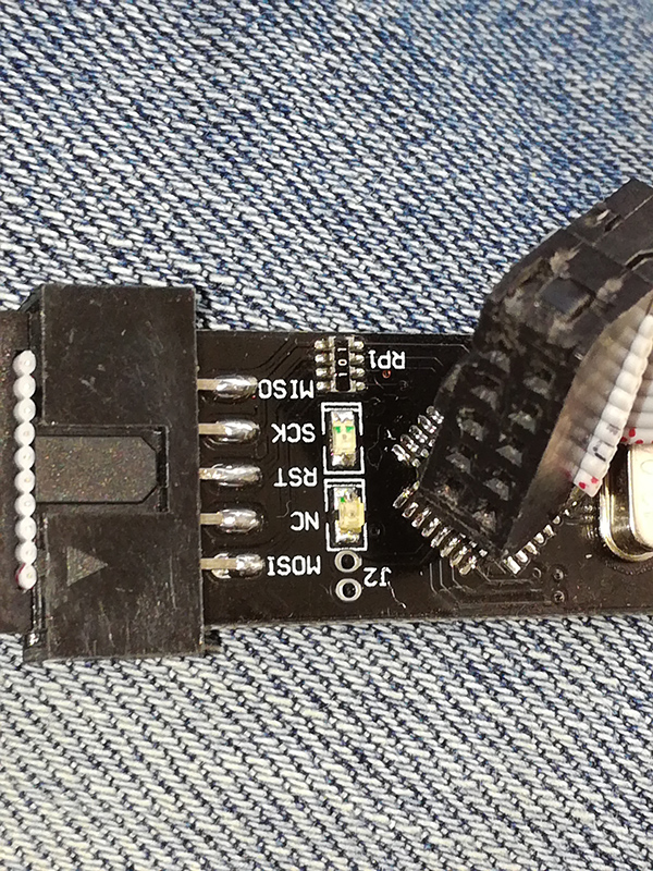

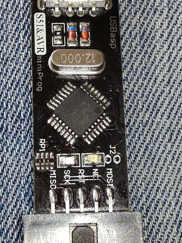

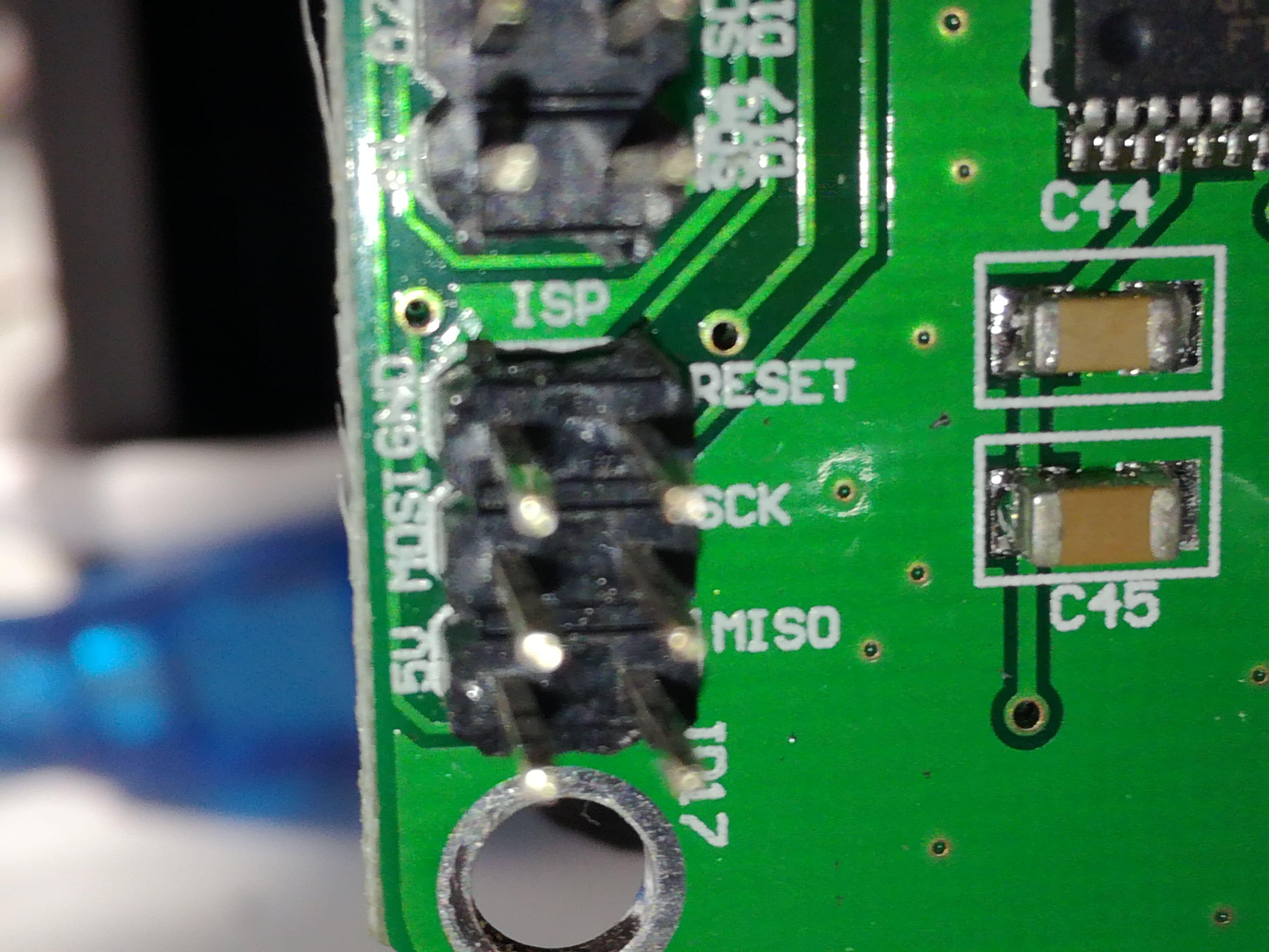

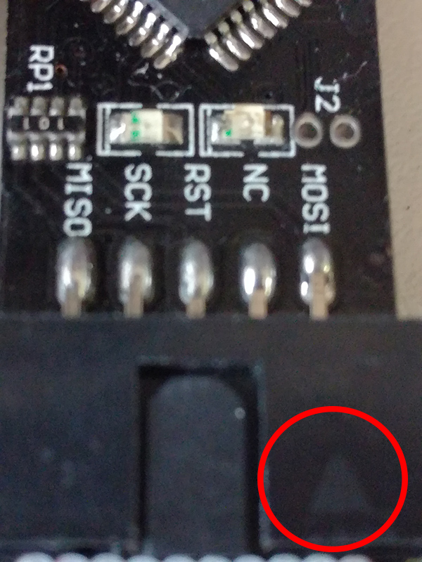

juanpa Posté(e) Septembre 6, 2016 Partager Posté(e) Septembre 6, 2016 (modifié) Salut ! Pensant avoir briqué ma Melzi j'ai commande un programmateur pour remettre en place le bootloader http://www.banggood.com/USBASP-USBISP-3_3-5V-AVR-Downloader-Programmer-With-ATMEGA8-ATMEGA128-p-934425.html Seulement voilà j'arrive à rien ^^ Modifié (le) Septembre 6, 2016 par juanpa Lien vers le commentaire Partager sur d’autres sites More sharing options...
La Bidouille Posté(e) Septembre 6, 2016 Partager Posté(e) Septembre 6, 2016 (modifié) Hello..... Oui la sérigraphie est pourris !! il y a 5 connections et déjà je pense qu'il manque la consigne DTR envoyé par le microcontrôleur ....a priori Pour résoudre ce pb ... en principe ... tu câbles ton interface.... tu connectes ton PC .... tu lance le téléversement et tu reset rapidement la carte contrôleur (melzi) en fait le "pc" attend un acquittement "ready" de la part de la carte. Je n'ai rien sous la main pour t'aider plus en ce moment ... ce soir peut être je dois en avoir une identique ou alors je te trouverai un p'tit tuto Modifié (le) Septembre 6, 2016 par La Bidouille Lien vers le commentaire Partager sur d’autres sites More sharing options...

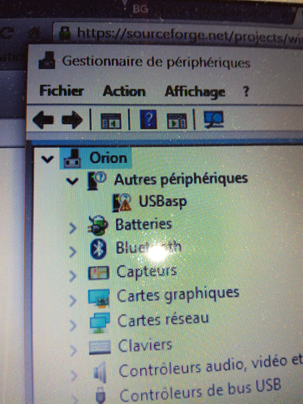

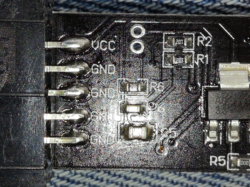

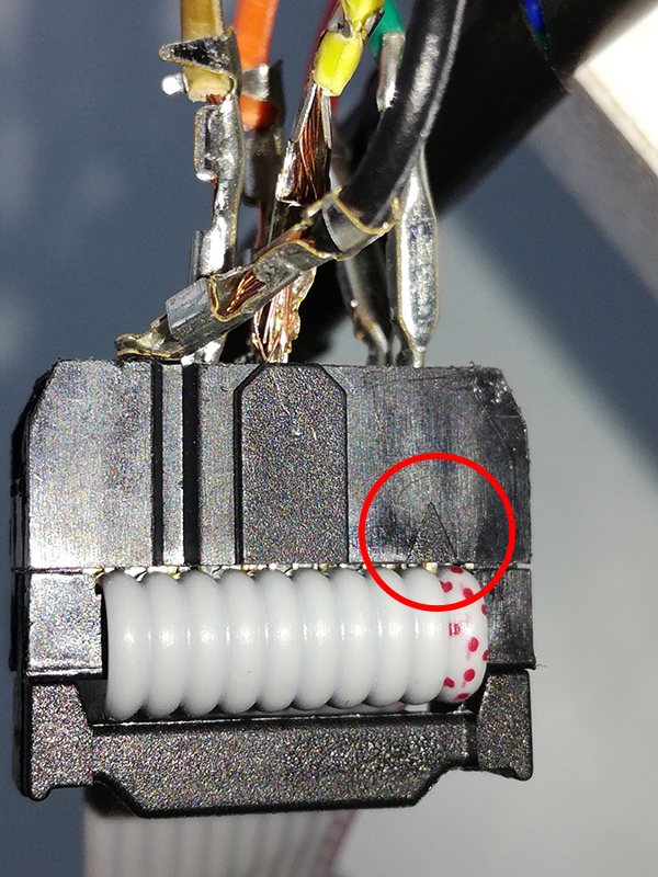

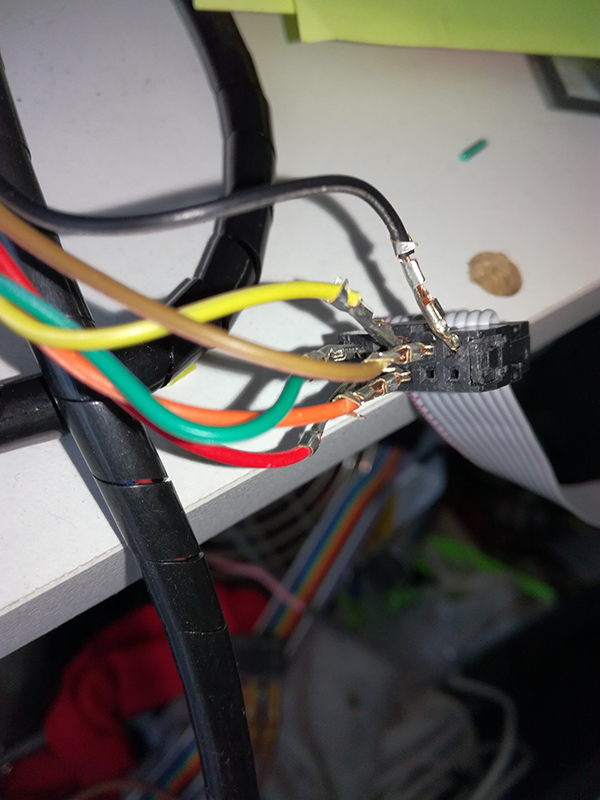

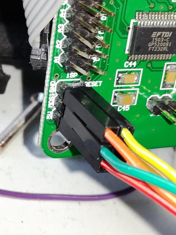

juanpa Posté(e) Septembre 6, 2016 Auteur Partager Posté(e) Septembre 6, 2016 (modifié) Bon apparemment les connectique sont pas aligné comme il faut J'ai mis des câbles pour arranger ça. Du coup il me reconnait un USBasp mais j'arrive pas à installer de driver. En plus normalemnt sous W10 il devrait s'installer en auto Rouge 5V orange : ground Vert : MOSI jaune : Reset brun : Sck noir : MISO Modifié (le) Septembre 6, 2016 par juanpa Lien vers le commentaire Partager sur d’autres sites More sharing options...
Nimbus2815 Posté(e) Septembre 6, 2016 Partager Posté(e) Septembre 6, 2016 http://reprap.org/wiki/Melzi A l'aide du premier lien, on y trouve : http://forums.reprap.org/read.php?4,239276 Je ne pourrai pas trop t'aider là dessus, d'autres participeront... Sinon, pense aux liens que je t'ai envoyé sur le chat ce matin ( bg ou ali ). Lien vers le commentaire Partager sur d’autres sites More sharing options...

juanpa Posté(e) Septembre 6, 2016 Auteur Partager Posté(e) Septembre 6, 2016 (modifié) J'ai réussi à installer le driver en désactivant la vérification de signature numérique....pfiou maintenant dans arduino j'ai ça : ça téléverse lumière verte alumée (gravage de la séquence d'initialisation........ ) sur l'USBasp puis après un temps message erreur : avrdude: warning: cannot set sck period. please check for usbasp firmware update. avrdude: warning: cannot set sck period. please check for usbasp firmware update. ***failed; avrdude: verification error, first mismatch at byte 0x0000 0x9a != 0xdc avrdude: verification error; content mismatch EDIT : Réussi à graver le bootloader sans le message d'erreur 0x9a, j"ai juste les warnings Modifié (le) Septembre 6, 2016 par juanpa Lien vers le commentaire Partager sur d’autres sites More sharing options...
