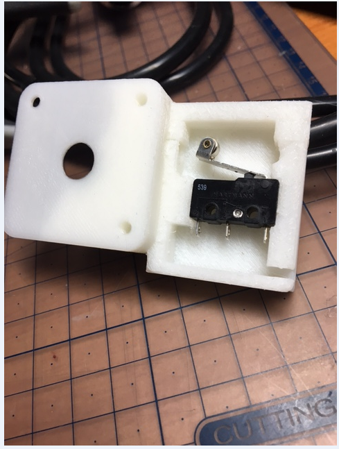

Helriz Posté(e) Septembre 5, 2016 Partager Posté(e) Septembre 5, 2016 (modifié) Il y a 22 heures, RIPOFE a dit : Salut, Je compte installer un capteur de fin de filament. J'ai commandé celui-ci Je me pose 2 question concernant cette installation : - à quoi correspondent les 3 lettre identifiant les 3 pins ? Je pense que le G est la masse (Ground). Mais entre le S et le V, lequel est l'alimentation et lequel est pour les données ? - me confirmez-vous qu'il faut le brancher sur du 3.3V et non pas du 5V. Merci pour votre aide. Salut, Pour ma part, j'ai modifié l'extruder pour ajouter un fin de course et je compte l'utiliser avec l'addon filament_sensor Le capteur est avant l'extruder. Modifié (le) Septembre 5, 2016 par Helriz Lien vers le commentaire Partager sur d’autres sites More sharing options...

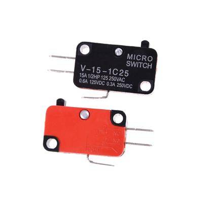

Adrien538 Posté(e) Juin 30, 2020 Partager Posté(e) Juin 30, 2020 Salut tous le monde ! J'ai un problème avec le branchement de mon capteur je pensais n'avoir que deux fils à brancher pour utiliser le capteur en normalement fermé mais je viens de m'apercevoir qu'il en faut 3 mais où les brancher sur le capteur ? je met la photo si quelqu'un à 5min pour m'expliquer svp Merci beaucoup ! Adrien Lien vers le commentaire Partager sur d’autres sites More sharing options...
antares91 Posté(e) Juin 30, 2020 Partager Posté(e) Juin 30, 2020 Salut @Adrien538 Tu dois branché seulement deux fils sur ton switch : - 1 sur la broche en dessous - 1 sur une des deux broches du coté : soit celle marquée NO (Normaly Open : normalement ouvert), soit celle marquée NC (Normaly Close : Normalement fermé) Lien vers le commentaire Partager sur d’autres sites More sharing options...
Adrien538 Posté(e) Juillet 1, 2020 Partager Posté(e) Juillet 1, 2020 Il y a 18 heures, antares91 a dit : Salut @Adrien538 Tu dois branché seulement deux fils sur ton switch : - 1 sur la broche en dessous - 1 sur une des deux broches du coté : soit celle marquée NO (Normaly Open : normalement ouvert), soit celle marquée NC (Normaly Close : Normalement fermé) Salut merci pour tes infos mais en faite je me posais la question parce que sur le branchement c'est un branchement à 3 pins pas à deux et donc je voulais savoir justement quel est le 3ème fil ? ais entre temps je suis tombé sur cette vidéo : et j'ai vu que finalement le 3ème fils est inutile ... Adrien Lien vers le commentaire Partager sur d’autres sites More sharing options...
