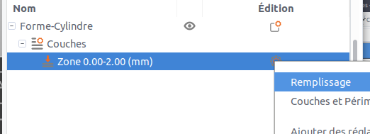

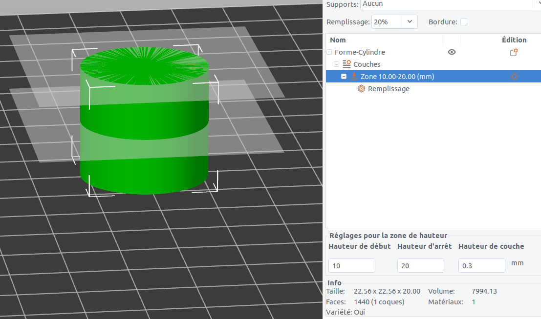

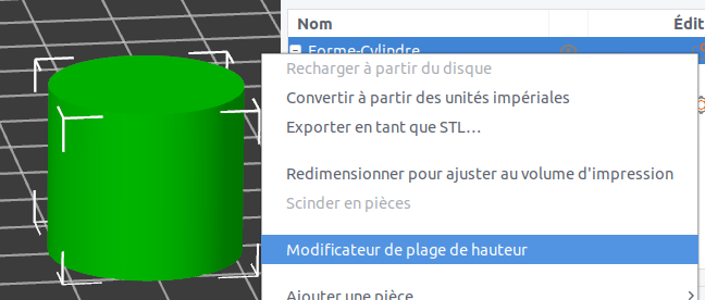

Donc si je comprend bien, tu cherche a mettre un "modificateur de plage de hauteur"
et tu dit que le modificateur c'est pour le remplissage
( via les icônes édition dans la liste des objets , pour créer le "modificateur de plage de hauteur" et après sur le modificateur pour dire de "remplissage" )
Pour ensuite dire 100% de remplissage dans cette zone ?
Modifié (le) par PPAC

en fait, je n'utilise pas vraiment Prusa Slicer ( mais je sais en gros comment faire... )
J’utilise surtout Ultimaker Cura (j'y suis plus habitué) or sous Ultimaker Cura pour faire en gros la même chose c'est un peux plus délicat a faire ( mais c'est la même notion, utiliser des "modificateurs" sauf que sous cura c'est des cubes ... Si tu veux voir comment on fait sous Ultimaker Cura regarde la vidéo suivante
  Citation
Dérouler
Sinon il n'y a pas de secret, il faut faire des essais et bien prendre le temps de regarder l'aperçu couche par couche après découpage pour voir se que cela change ou impacte.
Tiens nous au jus !
