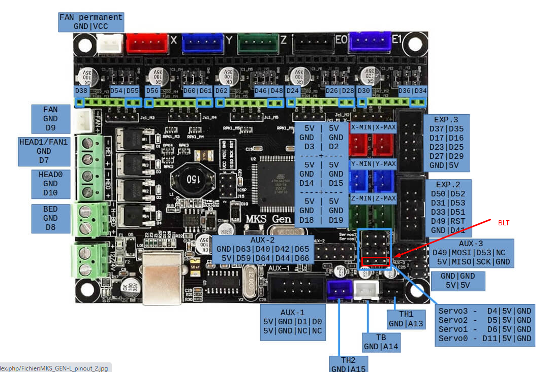

Le M999 est dans 99% des cas soit lié a un Cable qui pose soucis, soit a un BLtouch HS. Si le lit ton Marlin ci dessus tu a branché les fils noir et blanc sur le connecteur Z- endstop, tu as ensuite les 3 autres fils qui sont connecté sur les 3 pin entouré en rouge :
Si au démarrage tu as pas de réaction de la pin du BLTouch c'est que ton BLtouch est pas bien cablé sur c'est 3 fils, soucis connecteur mal enfoncé sur le BLtouch lui même ou HS.

Est ce que tu peux fournir une photo coté connecteur du BLtouch? parce que y'a des p'tits malins qui inversent les couleurs 😭.
Si tu es dans ce cas là:
alors il faudrait tester le BLtouch à part, avec une alim 5V uniquement (fil bleu sur le 5V, fil rouge sur la masse/GND)  et le BLtouch à la verticale, touche vers le bas. Si la touche ne sort pas 2 fois à la mise sous tension, alors RIP petit BLtouch 😭
Modifié (le) par pommeverte
Salut,
Pour info, voici les commandes à envoyer depuis un logiciel comme Pronterface pour tester le BLTouch:
1- touche rentrée, la led est rouge fixe (si elle clignote, c'est qu'il y a un défaut que tu peux réinitialiser avec un M280 P0 S160)
2- tu sors la touche M280 P0 S10
3- la led doit être bleue
4- tu tapes M119 pour voir l'état des fins de course.
5- tu enfonces la touche avec le doigt (normalement, la led passe rouge ou s'éteint)
6- tu retapes M119 (l'état du fin de course Zmin a dû changer)
7- tu rentres la touche M280 P0 S90

Dans le cadre d'une migration vers Klipper, quelles sont les pins à configurer pour le BL-Touch monté avec cette méthode?
D18 pour la détection, D11 pour le déploiement/rentrée du pointeur, ce qui donne dans le printer.cfg :
[bltouch]
sensor_pin: ^AR18
control_pin: AR11
il doit aussi y avoir des infos par là :
