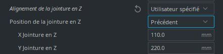

Sous Ultimaker Cura, via le "marché en ligne" (il te faudra créer un compte Ultimaker)  installer le plugin "Settings guide" et regarder le détail des paramètre "Parois", "Position de la jointure en Z", X et  "Y Jointure en Z", et aussi dans "Déplacements", X et "Y début couche".
Dans la section «Parois», on peut indiquer où on veut qu'une couche démarre (jointure en Z / Z seam) :
1760257779_dmarrer-une-couche-a-un-endroit-prcis.jpg.f132c0776f6e65b7632e75179ebe31dc.jpg

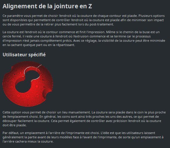

Description de cette option via le greffon «Setting Guide» :
1652510737_dmarrer-une-couche-a-un-endroit-prcis._setting-guide.jpg.f3cf471f48dbede1879a3230512a27d0.jpg
