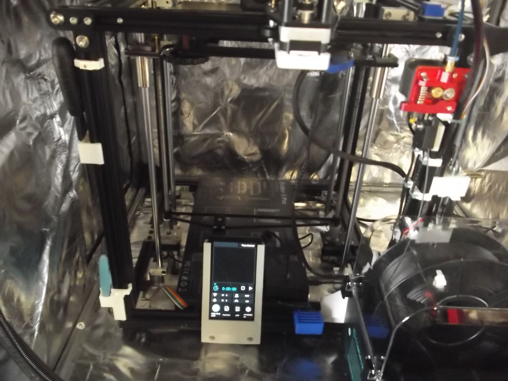

Tiberius Posté(e) Avril 18, 2022 Partager Posté(e) Avril 18, 2022 (modifié) Bonjour tout le monde. On m'a offert le Creality 3D Pad pour mon anniversaire, et j'étais content, jusqu'à ce que je l'utilise pour la 1ère fois. Aucun problème pour le connecter à la Ender 3 V1, le TouchMi semble même être reconnu, sauf que, lorsqu'il scan tout le tapis, lors de l'impression, celle-ci commence beaucoup trop bas, pas de soucis, retour à la page calibration, je monte l'offset, j'appuie sur la touche retour arrière en vérifiaant mais il n'y a AUCUNE option permettant de le sauvegarder, je re-test, là, ce coup ci, le palpeur n'a pas voulu se rétracter et à carrément emporté le tapis, créant un énorme sillon dessus. Je re-re-test, ce coup ci le palpeur accepte de se rentrer, pas de soucis, j'arrête l'impression, j'éteint l'écran en le débranchant, vue qu'il n'y à pas d'autre moyen, et là, STUPEUR, quand je retourne voir l'offset, il est revenu à zéro, il ne se sauvegarde pas du tout, sauf si je n'éteins pas l'écran. moralité, je relance un test, et effectivement, l'offset est bien à zéro, l'impression est beaucoup trop prêt du Bed, et aucun PLA ne sort. Ensuite, 2ème problème, lorsque je lance une impression, l'écran ne fait chauffer que le Bed, pas la buse, j'ai trouvé une solution, mais elle ne me convient pas, je dois aller dans l'onglet "Prêt" -> onglet "Températures" et appuyer sur "Hot PLA", et juste après, si je lance l'impression, ça fonctionne, mais c'est absolument tout sauf pratique. J'ai mis à jours le Firmware, pour voir si ça ne venait pas de là, la mise à jours s'est bien faite "Update succed", sauf que, à l'allumage suivant l'interface à changée, mais les problèmes étaient toujours présents. La mise à jours officielle sur le site de Creality date du 22/12/2021, je n'en ai pas trouvé de plus récent. Quelqu'un peut m'aider à résoudre ces problèmes s'il vous plait ? Merci beaucoup d'avance, ça m'ennuierais de devoir renvoyer mon cadeau d'anniversaire. Merci d'avance et à bientôt. Modifié (le) Avril 18, 2022 par Tiberius Lien vers le commentaire Partager sur d’autres sites More sharing options...
pommeverte Posté(e) Avril 22, 2022 Partager Posté(e) Avril 22, 2022 (modifié) Salut, Tout d'abord, je tiens à signaler que je ne connais pas le Creality 3D pad, donc te voilà prévenu . Pour le 1er problème, comme il semble que ce soit un bug du firmware (voir ici), tu pourrais soit: faire l'enregistrement de la nouvelle valeur du Zoffset avec l'écran d'origine de l'imprimante (menu "save config" ou quelque chose dans le genre) créer un fichier gcode dans un éditeur comme notepad où tu écris simplement M500. Ensuite, tu imprimes ce fichier. envoyer le Gcode M500 avec un ordinateur: oui, je sais, c'est pourri comme solution (connexion/déconnexion USB), mais bon ... ça marche aussi Pour le 2nd problème, je suis surpris car l'écran ne devrait avoir aucune incidence sur la séquence de chauffe définie dans le fichier Gcode. Dans cette vidéo, lorsque tu demandes un préchauffage, on voit que la montée en température se fait d'abord sur le plateau puis sur la buse. Est-ce que tu n'aurais tout simplement pas attendu suffisamment longtemps pour voir que la buse chauffait après le plateau? Modifié (le) Avril 22, 2022 par pommeverte Lien vers le commentaire Partager sur d’autres sites More sharing options...
Tiberius Posté(e) Avril 25, 2022 Auteur Partager Posté(e) Avril 25, 2022 (modifié) Merci pour la réponse. Pour la chauffe, j'ai trouvé le problème, c'est l'incompatibilité entre Ideamaker et le 3D pad. J'ai séparé la chauffe via Ideamaker, j'avais demandé à chauffer le Bed et la buse en même temps, là, j'ai mis les deux séparés, en demandant à chauffer la buse en 1er, il ne chauffe à nouveau que le bed, et commence directe l'impression après. Je suis donc obligé d'éteindre l'imprimante, vue qu'un PLA qui n'a pas chauffé, ça risque fort de ne pas fonctionner. Pour le Zoffset, tu pense que ça peut fonctionner ? Sachant que l'écran d'origine "ne sait pas" que j'ai monté la valeur de l'Offset puisque je l'ai fait avec le 3D Pad. Je pense que pour l'écran d'origine, la valeur n'aura pas changée ? Modifié (le) Avril 25, 2022 par Tiberius Lien vers le commentaire Partager sur d’autres sites More sharing options...

pommeverte Posté(e) Avril 26, 2022 Partager Posté(e) Avril 26, 2022 Salut, Le 25/04/2022 at 11:00, Tiberius a dit : Pour le Zoffset, tu pense que ça peut fonctionner ? Sachant que l'écran d'origine "ne sait pas" que j'ai monté la valeur de l'Offset puisque je l'ai fait avec le 3D Pad. Je pense que pour l'écran d'origine, la valeur n'aura pas changée ? Pour moi, l'écran ne sert qu'à répéter bêtement ce que lui dit d'afficher le microcontrôleur (µC) de la carte-mère, et à lui répondre. Donc si tu changes un paramètre avec l'écran, il va l'envoyer aussitôt au µC qui va l'appliquer. Ton 2nd écran devrait donc se mettre à jour lorsque tu iras dans le menu Zoffset, puisqu'il questionnera le µC pour savoir quelle valeur afficher. Bon, ça c'est la théorie , la pratique est parfois différente, mais c'est facile à vérifier Lien vers le commentaire Partager sur d’autres sites More sharing options...
Tiberius Posté(e) Avril 26, 2022 Auteur Partager Posté(e) Avril 26, 2022 Ok, j'essayerais à ma prochaine impression. Merci pour l'aide, je vous tiens au courant. Par contre, ce que tu dis pour le 3D Pad est en partie vrai, mais une autre partie ne l'est pas. Par exemple, l'écran conserve sans problème le volume d'impression de l'imprimante quand tu le configure à la main, mais est incapable de sauvegarder le Zoffset. Et c'est là ou je n'arrive pas à suivre l'absence de logique de Creality par rapport à ça, au moins ils auraient pu proposer une option pour sauvegarder la valeur si on le désirait, mais non, alors qu'il l'ont fait pour le volume d'impression. Lien vers le commentaire Partager sur d’autres sites More sharing options...
pommeverte Posté(e) Avril 26, 2022 Partager Posté(e) Avril 26, 2022 Comme je l'ai précédemment écrit, d'après moi, c'est juste un bug du firmware du 3D pad. Il ne faut pas chercher de logique ... Lien vers le commentaire Partager sur d’autres sites More sharing options...
Tiberius Posté(e) Avril 27, 2022 Auteur Partager Posté(e) Avril 27, 2022 Ok. Et visiblement, ça ne semble pas intéresser Creality ce genre de bug, la dernière mise à jours du Firmware datant du 21/12/2021. Sinon, je viens d'essayer ton astuce, et ça semble fonctionner, après 3 essais, je n'ai plus besoin de monter la tête. Pour la 1ère, n'étant pas sur que ça allait fonctionner, j'avais le doigt sur le bouton pour éteindre, en cas de problème, au cas ou..... Ca m'aurait ennuyé de ne pas pouvoir utiliser cet "accessoire" correctement, il m'apporte 3 choses que je n'avais pas dans mon imprimante, le tactile, la détection de fin de filament, et la reprise en cas de coupure de courant. Ce sont 3 options vraiment très pratiques je trouve. MERCI beaucoup pour l'aide. A bientôt. Lien vers le commentaire Partager sur d’autres sites More sharing options...
patdam64 Posté(e) Avril 30, 2022 Partager Posté(e) Avril 30, 2022 (modifié) Je l'ai installé sur ma ender 5 pro. Des bugs au début, j'ai sollicité le vendeur ali qui m'a transmit un firmware. Je mets ce vendeur en lien par ce que il me semble de confiance. 3DPrinter-Brand Store - Petites commandes Store en ligne, vente chaude et plus sur AliExpress l'affichage et l'ergonomie n'ont plus rien à voir avec les infos sur le 3D pad qu'on trouve en ligne. J'ai supprimé l'interface d'origine et tout fonctionne nickel, il me manque juste quand je fais le nivellement avec le CR-touch l'affichage de chaque point de mesure (qui me permettais d'affiner le reglage manuel du niveaux), mais en contrepartie il fait automatiquement la correction du Z. il donne aussi la possibilité d'afficher la pieces que tu veux imprimer (pas utilisé, c'est un paramétrage de cura et je me content du slicer créality fournit avec l'imprimante). autre petit désagrément, mon extension de lect SD card ne fonctionne pas dessus, mais il y a un port USB pour lire les fichiers à imprimer qui compense largement. Pour le chauffage du bed seul au debut et de la tete ensuite, c'est pareil. C'est plus long mais préférable de mon point de vue, si il y à un pré-chauffage trop rapide => prob d'adhérance. Je mets la MAJ en fichier joint, sans garanti qu'elle s'applique à tous les 3D pad commercialisé (les prix sur ali vont de 90 a 50 euros sans que j'ai comprit les différence ?) Je conseille donc de d'abord s'adresser à son vendeur avant de flasher son 3D pad 3Dpad_0102v2_0_3.zip Modifié (le) Avril 30, 2022 par patdam64 Lien vers le commentaire Partager sur d’autres sites More sharing options...
