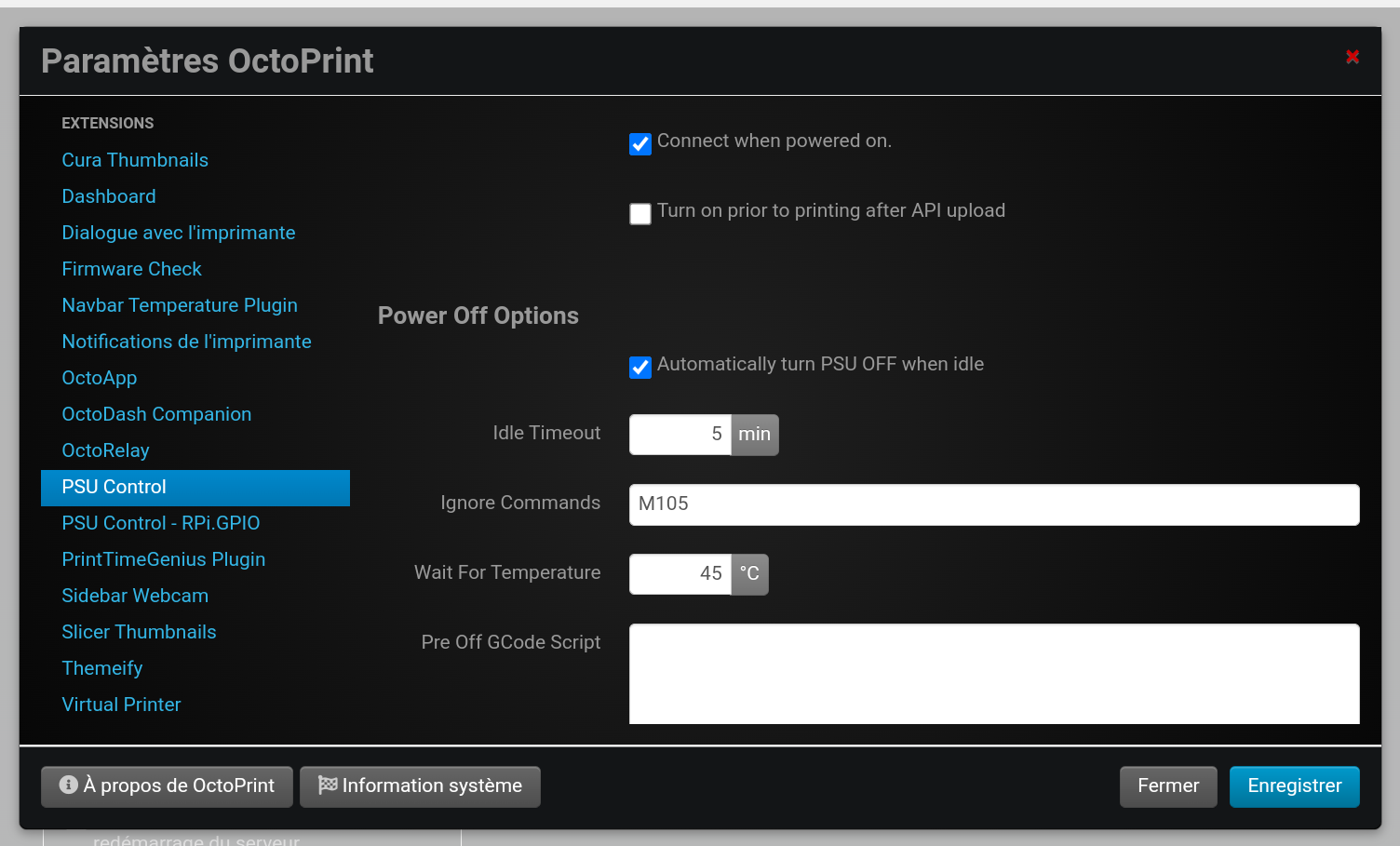

Plusieurs plugins permettent d'éteindre automatiquement l'imprimante à l'issue de l'impression, les plugins "Enclosure" et "Octorelay" notamment. En revanche, ils ne prennent pas en compte les températures des buses et du plateau. J'ai lu suffisamment de littérature à ce sujet recommandant de ne jamais éteindre son imprimante tant que les extrudeuses sont en température pour ne pas être resté sur ces plugins.
J'ai donc essayé le plugin "PSU control" qui, dans sa doc, précise qu'il est possible d'éteindre l'imprimante avec une consigne de température.
Malheureusement, ça n'est pas aussi simple que ça.
Après de nombreux essais, voici donc une solution qui fonctionne. Je ne dis pas, bien sûr, que c'est la seule.

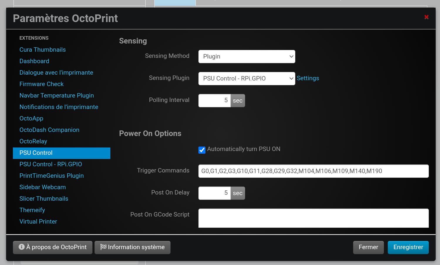

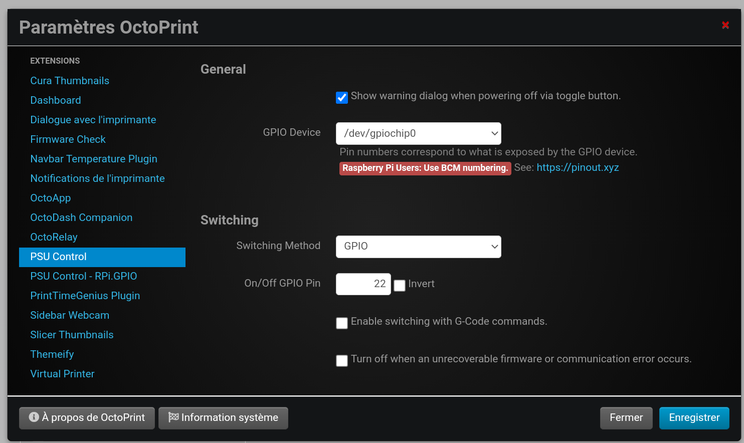

Après avoir installé et configuré votre Octoprint, installez le plugin "PSU control" et paramétrez-le ainsi, si tant est que votre PIN GPIO est le 22 (BCM), adaptez la valeur sinon (ne pas tenir compte de "Sensing" pour le moment) :
Screenshot_20220417_180639.thumb.png.af93ff8ded063ae75104ce0d6929d7a3.pngScreenshot_20220417_180816.thumb.png.c9a0f009d3fd03382c542d2fbd460638.png

J'aurais voulu n'utiliser qu'un seul plugin pour gérer la lumière et l'imprimante mais je n'ai pas trouvé. Pour la lumière, j'utilise le plugin "Octorelay" PIN 4 du GPIO.
Pour rappel, le plugin "PSU control" ne permet que de switcher l'état de l'imprimante. On ne peut pas allumer/éteindre, on ne peut que commuter l'état. Il est donc impératif de le connaitre afin de savoir exactement ce que l'on fait.
Le paramètre "Sensing" du plugin "PSU control" indique de quelle façon le plugin va chercher l'état de l'imprimante (ON/OFF). Il existe plusieurs moyens de l'obtenir, "Internal", "GPIO", "Plugin" et "System command". Les créateurs du plugin recommandent fortement de ne pas utiliser la méthode "Internal" qui, pourtant, donne de bons résultats. Il est probable qu'elle se base sur une variable binaire dont la valeur est mise à jour au fur et à mesure des clics et qui risque, en cas de redémarrage d'Octoprint, de ne pas refléter correctement l'état de l'imprimante. L'option "System Command" permet d'envoyer des commandes SSH à Octoprint et, à priori, ne fonctionne que si l'alimentation est correctement câblée. Quant à l'option GPIO... je n'ai jamais réussi à la faire fonctionner et pourtant elle serait la plus logique puisque le relais est branché sur un PIN du GPIO.
Finalement, après quelques recherches et beaucoup de tâtonnements, j'ai opté pour l'option "Plugin". Avec le recul, elle est parfaitement logique.

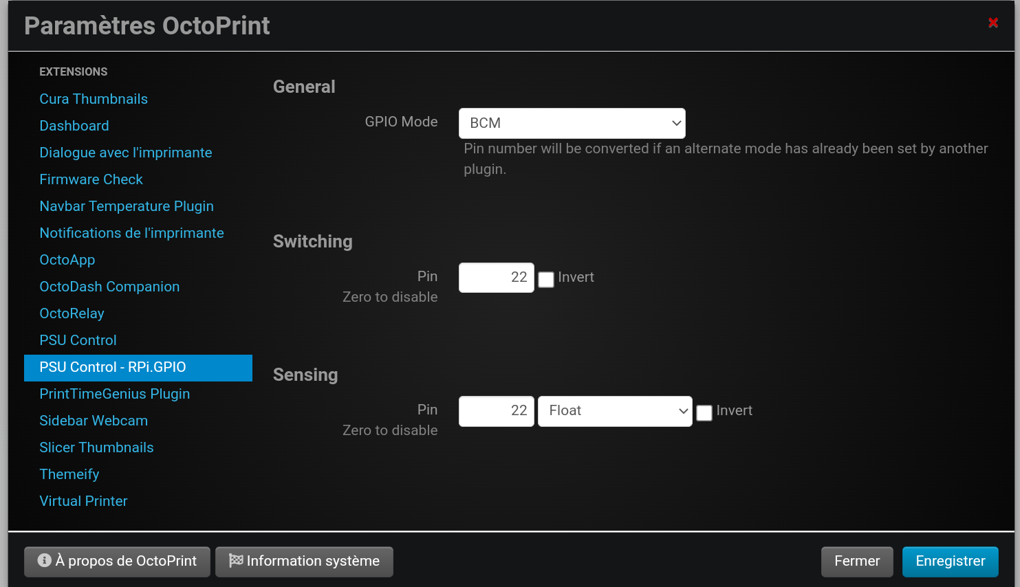

Contrairement au plugin "PSU control", le sous-plugin "PSU control - RPi.GPIO" sait lire l'état des PIN GPIO et donc des relais. En demandant au plugin "PSU control" d'interroger le sous-plugin, on a donc l'info qu'il nous faut.
Le paramétrage du sous-plugin "PSU control - RPi.GPIO" est le suivant, encore une fois, si vous êtes branché sur le PIN 22 :
Il ne vous reste plus ensuite qu'à paramétrer le paramètre "Sensing" du plugin "PSU control" comme indiqué plus haut pour terminer votre configuration.
