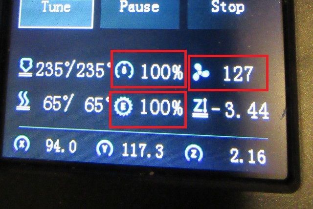

bp006 Posté(e) Avril 20, 2022 Partager Posté(e) Avril 20, 2022 bonjour, a quoi correspondent svp ces 3 valeurs qui s'affiche sur mon écran? (lors de l'impression) j'imagine que celle de droite est la vitesse de ventilation. En tours/mn? Lien vers le commentaire Partager sur d’autres sites More sharing options...
pommeverte Posté(e) Avril 20, 2022 Partager Posté(e) Avril 20, 2022 Salut, c'est la vitesse d'impression: si t'es à la bourre pour prendre ton train , tu augmentes ce pourcentage effectivement, c'est la ventilation (valeur entre 0 et 255, donc là, c'est 50%) débit d'extrusion: à régler si tu estimes être en sur-extrusion ou sous-extrusion Citation 1 2 Lien vers le commentaire Partager sur d’autres sites More sharing options...

PPAC Posté(e) Avril 20, 2022 Partager Posté(e) Avril 20, 2022 Un Z à -3.44 ... j’espère que la buse ne raye pas trop le plateau ( que tu a un z-offset qui le compense ) ou que je lis mal ... Lien vers le commentaire Partager sur d’autres sites More sharing options...
bp006 Posté(e) Avril 20, 2022 Auteur Partager Posté(e) Avril 20, 2022 @PPAC j'ai un bl touch, tout se passe bien, mais j'ai peut être pas paramétré dans les règles de l'art 1 Lien vers le commentaire Partager sur d’autres sites More sharing options...
PierreG Posté(e) Avril 20, 2022 Partager Posté(e) Avril 20, 2022 Il y a 1 heure, PPAC a dit : Un Z à -3.44 ... @PPAC Sur une Ender 3, je ne suis pas trop surpris... j'ai déjà vu des -3.5 mm de décalage !!! surtout si la buse n'a pas été trop vissée dans le bloc de chauffe !!! 1 Lien vers le commentaire Partager sur d’autres sites More sharing options...
