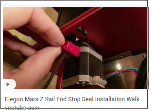

On le trouve où le capteur de fin de course Z ?
Sur cette machine il me semble que c'est un capteur optique proche du bas de la tige fileté donc pour ta situation et sur cette machine, c'est surement pas le problème.
(Juste pour information, comme là c'est surement pas le problème, regarde les image de https://www.google.com/search?q=elegoo+Mars+3+Z+endstop chez moi il y en a une où l'on voie le endstop Z par l'intérieure quand la machine se trouve ouverte pour faire une bidouille

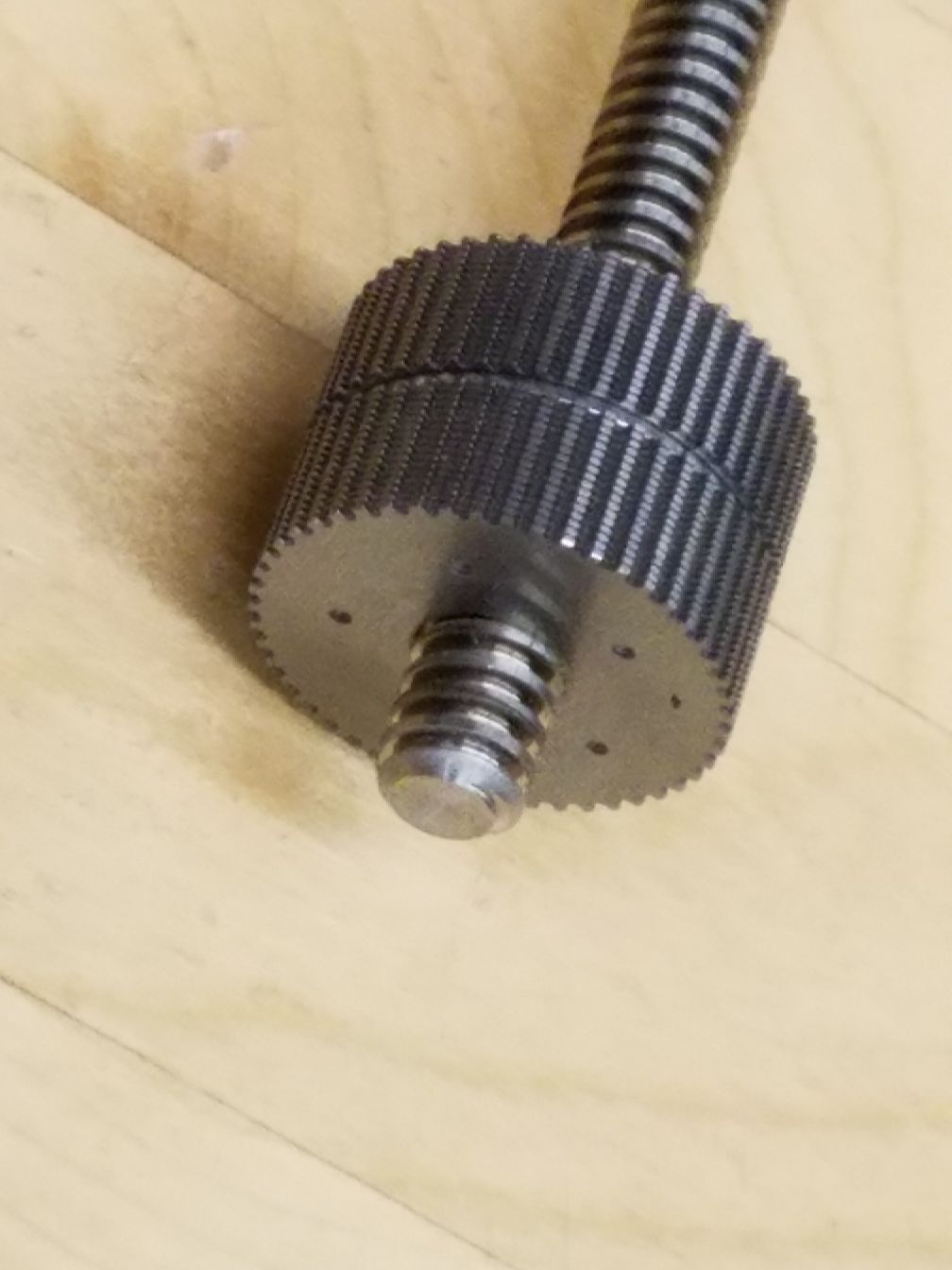

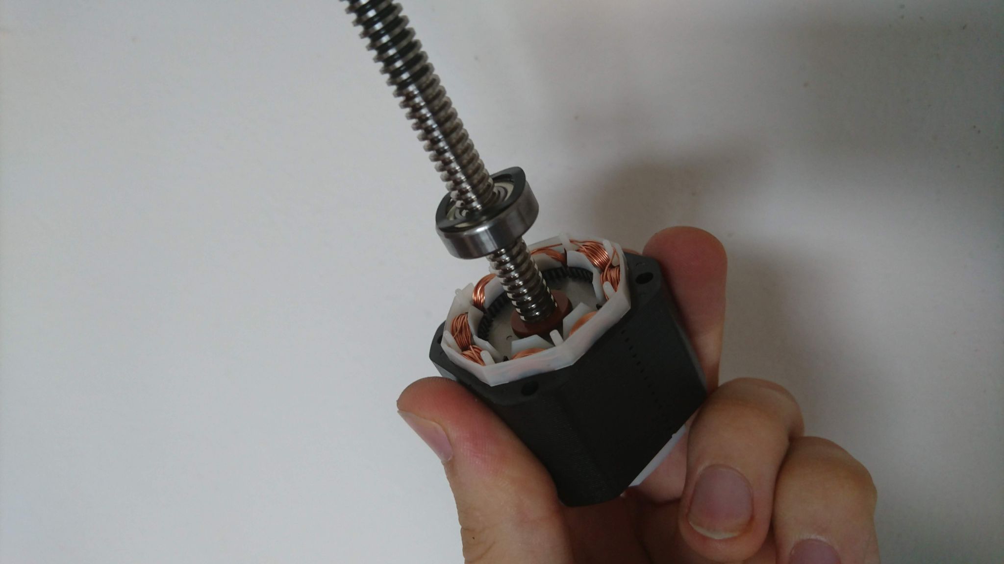

Il semble que sur les imprimante 3D résine comme la Elegoo Mars 3,
la tige fileté / vis mère se trouve directement fixé sur le rotor du moteur
( Source image https://blog.honzamrazek.cz/2019/09/testing-the-precision-of-elegoo-mars-volume-5-whats-wrong-with-the-z-axis-and-how-to-fix-it-finally/ )
donc il n'y a plus a proprement parlé de coupleur qui relie l'arbre moteur a une tige fileté comme on en a l’habitude avec les imprimantes FDM comme sur une ender3.
Ici une photo d'un rotor d'un moteur avec la vis mère fixé dessus (ou plutôt dedans )  sur une Phrozen Sonic mini 8k
(Source image https://www.facebook.com/photo.php?fbid=10227074819073640&set=p.10227074819073640&type=3 )
Mais il semble que le Z qui bloque sur les imprimante SLA peut être provoqué par le lubrifiant qui a figé (car il fait trop froid ou avec le temps ) ou par de la résine UV durci sur la vis mère. ( ex https://www.elegoomars.com/forum/showthread.php?tid=317 )
( le tuto de Elegoo sur le nettoyage de la vis mère https://www.elegoo.com/blogs/3d-printer-user-guide/z-axis-movement-being-freezed )
