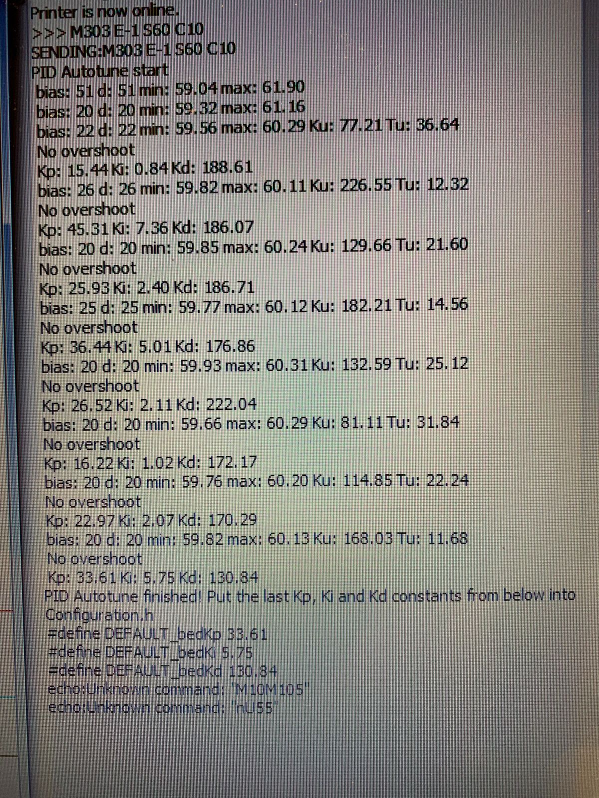

Danield Posté(e) Juin 18, 2022 Auteur Partager Posté(e) Juin 18, 2022 Le 28/04/2022 at 22:30, MrMagounet a dit : .....Ensuite il te faut suivre cette procédure : - dans la console taper la commande Gcode : M303 E0 S200 C10 M303 : c'est la commande lançant le réglage auto du pid E0 : correspond à l'extrudeur n°1 S200 : la température à laquelle le test va être effectué C10 : le nombre de cycles de chauffe que la tête va effectuer. Ici l'on a fait un test PID pour obtenir les meilleurs valeur de réglage possible, on peux monter la valeur de cycle a d'autre valeurs comme 15 ou 20 si l'on peux qu'il y ai plus de cycles. - tu auras a la fin du PID le Message "PID Autotune finished !" a partir de ce moment on va chercher les valeurs de PID sur la console tu devrais trouver quelques chose qui ressemble a cela, et il te faut noter les valeurs Kp, Ki, Kd. bias: 41 d: 41 min: 197.99 max: 202.86 Ku: 21.47 Tu: 21.38 Clasic PIDKp: 12.88Ki: 1.20Kd: 34.42 - A présent on va entrer les valeurs du PID adéquat à l'imprimante dans le Marlin, il faut donc taper la commande Gcode : M301 P12.88 I1.20 D34.42 attention pour P, I et D remplacer la valeur par celle que tu as relever en résultat de ton test de PID, ici c'est des valeur d'exemple. - Pour finir il faut faire M500 pour sauvegarder les valeurs dans l'Eeprom. (attention en cas de reset faut refaire la calibration). Salut à tous, J'ai installé Pronterface (d'abord sur mon Mac mais des bugs sur la barre de menus) sur mon vieux PC en Win7pro, pas de soucis pour la connection du port Com l'imprimante se déplace bien avec les commandes du pad à l'écran. Petite question quel est le code du bed ? dans le post ci-dessus MrMagounet m'indique E3 pour l'extrudeur, mais c'est le bed qui pose problème. Merci d'avance... Lien vers le commentaire Partager sur d’autres sites More sharing options...
MrMagounet Posté(e) Juin 18, 2022 Partager Posté(e) Juin 18, 2022 Il y a 7 heures, Danield a dit : Salut à tous, J'ai installé Pronterface (d'abord sur mon Mac mais des bugs sur la barre de menus) sur mon vieux PC en Win7pro, pas de soucis pour la connection du port Com l'imprimante se déplace bien avec les commandes du pad à l'écran. Petite question quel est le code du bed ? dans le post ci-dessus MrMagounet m'indique E3 pour l'extrudeur, mais c'est le bed qui pose problème. Merci d'avance... exemple de Gcode pour le Bed : M303 E-1 C8 S60 Lien vers le commentaire Partager sur d’autres sites More sharing options...
Danield Posté(e) Juin 18, 2022 Auteur Partager Posté(e) Juin 18, 2022 il y a 17 minutes, MrMagounet a dit : exemple de Gcode pour le Bed : M303 E-1 C8 S60 Merci MrMagounet, Y a t'il une différence si le S60 est après le C8 ? car pour l'extrudeur tu m'avais noté: M303 E0 S200 C10 Lien vers le commentaire Partager sur d’autres sites More sharing options...
MrMagounet Posté(e) Juin 18, 2022 Partager Posté(e) Juin 18, 2022 il y a une heure, Danield a dit : Merci MrMagounet, Y a t'il une différence si le S60 est après le C8 ? car pour l'extrudeur tu m'avais noté: M303 E0 S200 C10 non le S c'est la température cible le C le nombre de cycle pour le PID. Lien vers le commentaire Partager sur d’autres sites More sharing options...
Danield Posté(e) Juin 19, 2022 Auteur Partager Posté(e) Juin 19, 2022 (modifié) Merci car je ne connais pas cette syntaxe, il faut bien un espace entre les différents paramètres ? Modifié (le) Juin 19, 2022 par Danield Lien vers le commentaire Partager sur d’autres sites More sharing options...
MrMagounet Posté(e) Juin 19, 2022 Partager Posté(e) Juin 19, 2022 Il y a 4 heures, Danield a dit : Merci car je ne connais pas cette syntaxe, il faut bien un espace entre les différents paramètres ? oui un espace est nécessaire entre chaque variable. E = -1(bed), 0 (Extruder 1), 1 (Extrudeur 2), 2 (E3) ..... (choix du composant sur lequels faire son PID) S = Température cible du PID, toujours placer la température courante que l'on utilise si tu imprime beaucoup de PLA 200°c pour la Buse est adapter 60°c pour le bed est bien, si PETG plus aller vers 230°c buse et 75°c ou 80°c bed C = nombre de cycle pour le calcule du PID, la a voir en fonction de sont imprimante sur les buse j'ai plus tendance a aller vers du 20 cycles perso mais a voir. Lien vers le commentaire Partager sur d’autres sites More sharing options...

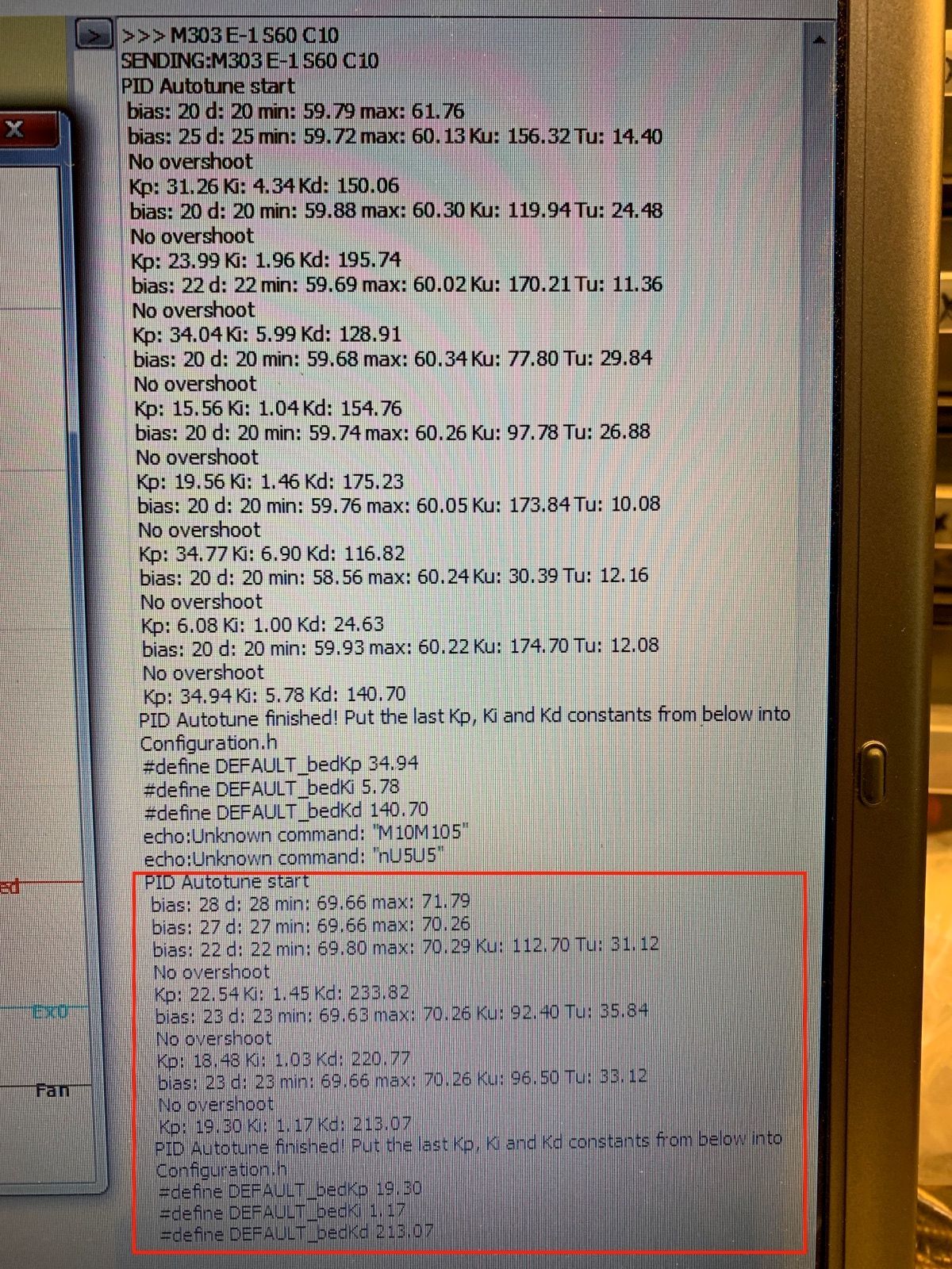

Danield Posté(e) Juin 19, 2022 Auteur Partager Posté(e) Juin 19, 2022 Voila les résultats de l'Autotune du bed: J'ai relancé l'Autotune une deuxième fois et la l'imprimante m'a fait quelque chose de curieux: un premier autotune "normal" à 60° et, sans lui demander, un troisième autotune, mais à 70° ????? C'est louche, non ? Dans le doute pour l'instant je n'ai rien sauvegardé. Lien vers le commentaire Partager sur d’autres sites More sharing options...
MrMagounet Posté(e) Juin 19, 2022 Partager Posté(e) Juin 19, 2022 J'ai jamais eu cela mais en même temps j'en lance un seule, puis j'enregistre les valeur en Eeprom Lien vers le commentaire Partager sur d’autres sites More sharing options...
