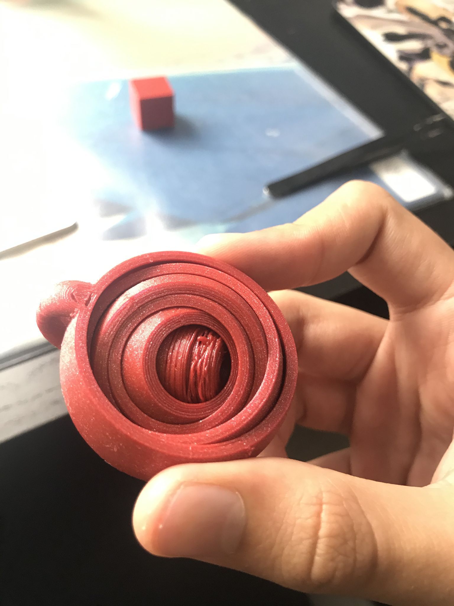

Muhcan Posté(e) Avril 28, 2022 Partager Posté(e) Avril 28, 2022 Bonjour, J'ai constaté de la sous extrusion sur mon print(je l'ai déjà imprimé avec le même gcode sans problème) .J'ai alors fait un cube de test, même soucis.Or mon extrudeur semble exercer une bonne pression sur le filament.Après avoir calibré l'extrudeur, je relance le même cube. Le cube s'imprime bien mais sur les toutes dernières couches,le problème surgit à nouveau.J'ai poussé manuellement le fil et le plastique sort droit de la buse. Le plastique ne bouche pas quand même à 100% dans le bloc de chauffe. Je me remet complètement à vous.Je pense démonter le bloc de chauffe pour voir si tout va bien. Cordialement. Lien vers le commentaire Partager sur d’autres sites More sharing options...

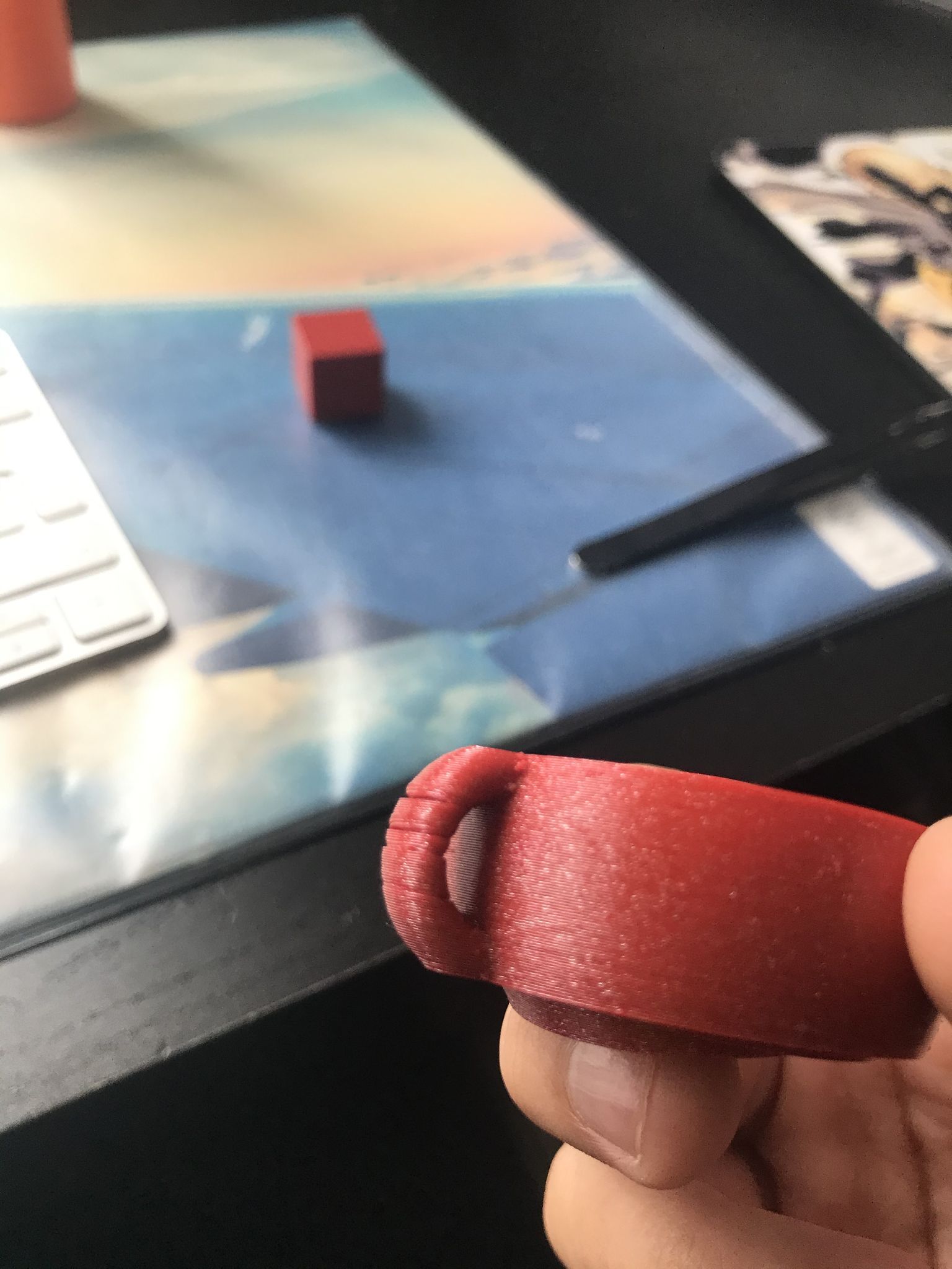

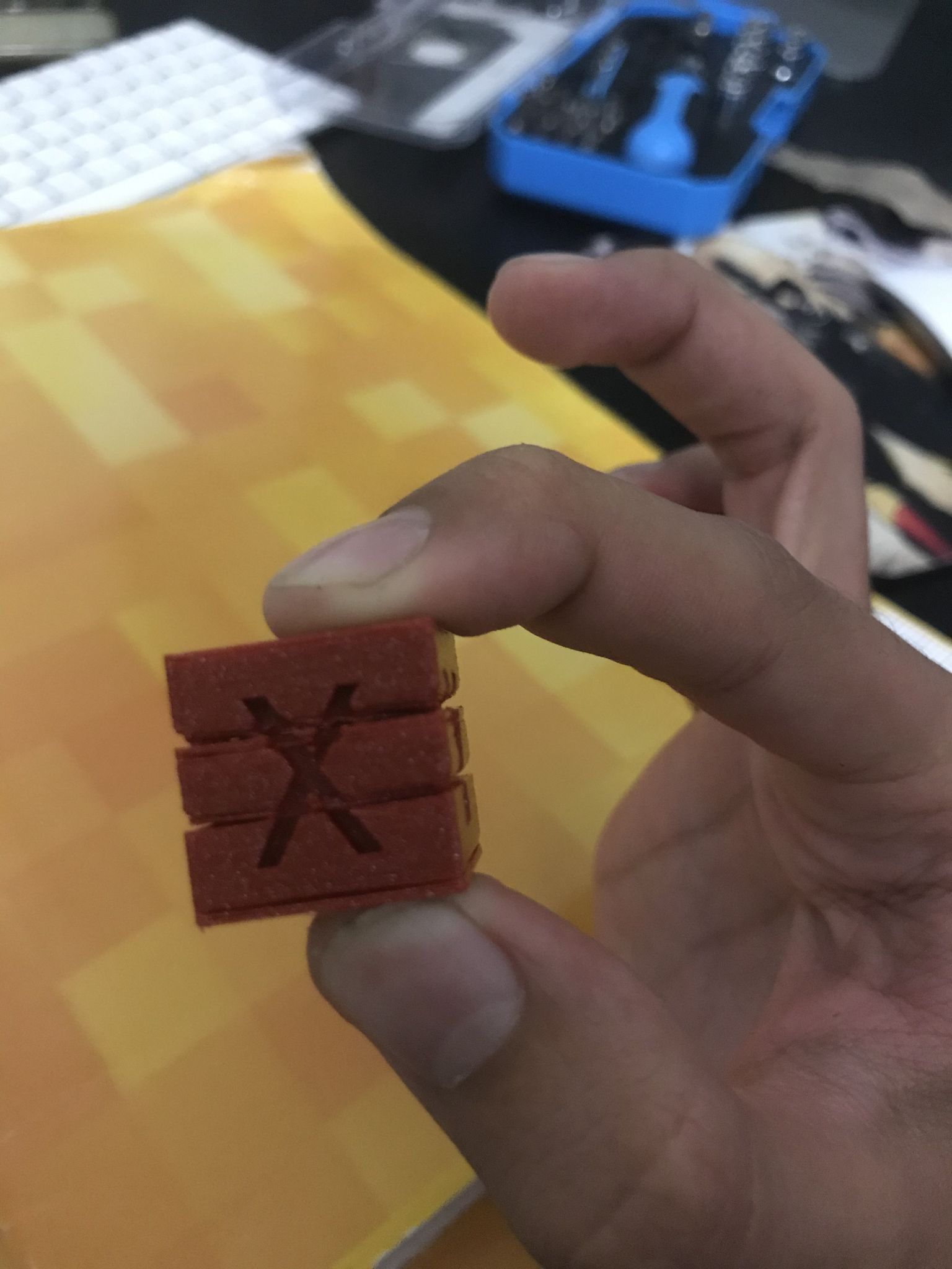

Muhcan Posté(e) Avril 28, 2022 Auteur Partager Posté(e) Avril 28, 2022 (modifié) C'est vrai que ton problème sur le GST3D blanc est quand même assez surprenant peut être une anomalie à l'usine.Après là j'ai constaté que ce soucis de sous extrusion n'était propre qu'à mon filament précédent(arianeplast pla rouge métallisé). Lorsque je mets une autre bobine le problème disparaît.Je pense que pour palier à cela j'augmenterai le débit de 10% malgré que je n'avais pas eu ce problème avec ce filament. Edit : Ça a empiré J'imprime un cube de calibration avec le filament arianeplast rouge (après avoir augmenté le débit) et là j'obtiens un truc que je saurais pas décrire La pièce se casse très facilement au niveau des parties présentant des "trous". Je commence sérieusement à perdre espoir.Je vais démonter entièrement le bloc de chauffe dévisser et revisser les éléments. Ci après ça ne fonctionne toujours pas, même avec une autre bobine, je ne saurai plus rien faire. Edit 2: Avant d'imprimer le cube, j'avais revissé les pièces en laiton qui tiennent les vis sans fin sur l'axe des z, je ne sais pas si c'est à cause de ça... Edit 3: Démontage du bloc de chauffe. En ayant démonté je me suis rendu compte d'un problème, le heatbreak bi-metal était tordu, j'avais du en effet avoir trop serré la buse lors d'un montage.Je vais quand même remonter l'ensemble en changeant la buse avec une neuve pour voir si ça marchera. @MrMagounet penses-tu que je devrais me commander un autre heat break et est-ce que c'était cela la cause du problème de sous-extrusion ? Modifié (le) Avril 29, 2022 par Muhcan Lien vers le commentaire Partager sur d’autres sites More sharing options...

Muhcan Posté(e) Avril 29, 2022 Auteur Partager Posté(e) Avril 29, 2022 Alors enfait, après avoir changé la buse, (je l'ai serrée sans non plus trop forcer) j'ai réimprimé le cube et je n'ai eu pas aucune trace de sous-extrusion. Cependant, lors de l'impression, j'entendait quelque fois la buse frotter sur l'impression.En imprimant une autre pièce un peu plus complexe, j'ai eu un tout petit peu de sous-extrusion uniquement sur les premières couches. Mais ensuite je vois littéralement des petits bouts de plastique qui s'arrache (surement à cause du frottement de la buse qui n'est pas droite). Ce qui me donne ce résultat là: Des bouts de plastiques s'arrachaient ce qui aurait pu faire ces "trous".Là je dirais que le soucis pourrait venir du heatbkreak tordu (buse non perpendiculaire). Pour le couple de serrage, j'ai pas très bien compris, en gros faut que je serre bien la buse sans non plus forcer comme un malade sinon le plastique passera moins bien ? Lien vers le commentaire Partager sur d’autres sites More sharing options...

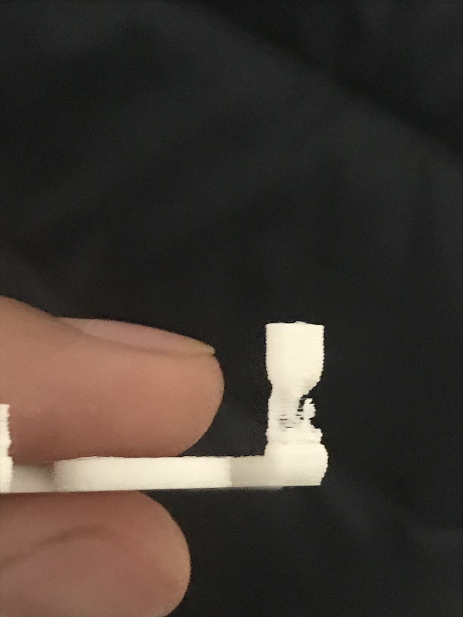

Muhcan Posté(e) Avril 29, 2022 Auteur Partager Posté(e) Avril 29, 2022 (modifié) distance:2mm, vitesse:25mm/s (les valeurs par défaut) Edit: Pensez-vous que je devrais remplacer mon heatbreak par un nouveau et également est-ce que ça pourra régler ce problème "d'arrachage de plastique". Edit 2: Je décide d'imprimer une petite pièce avec du filament blanc. Voici ce que cela donne: Le fait que le heatbreak soit tordu fait que la buse n'est pas perpendiculaire je ne sais pas si c'est à cause de cela.J'hésite vraiment à commander un nouveau heatbreak. S'il vous plaît, donnez moi votre avis. Modifié (le) Avril 29, 2022 par Muhcan Lien vers le commentaire Partager sur d’autres sites More sharing options...
Muhcan Posté(e) Mai 11, 2022 Auteur Partager Posté(e) Mai 11, 2022 Finalement j'ai remplacé le heatbreak tordu, le problème est réglé. Lien vers le commentaire Partager sur d’autres sites More sharing options...
