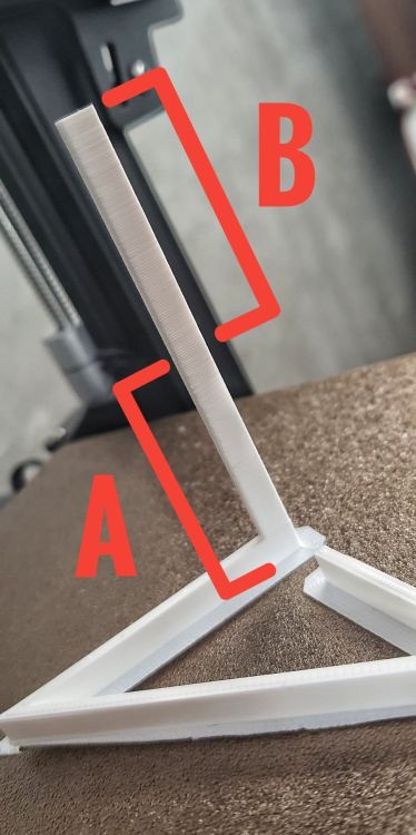

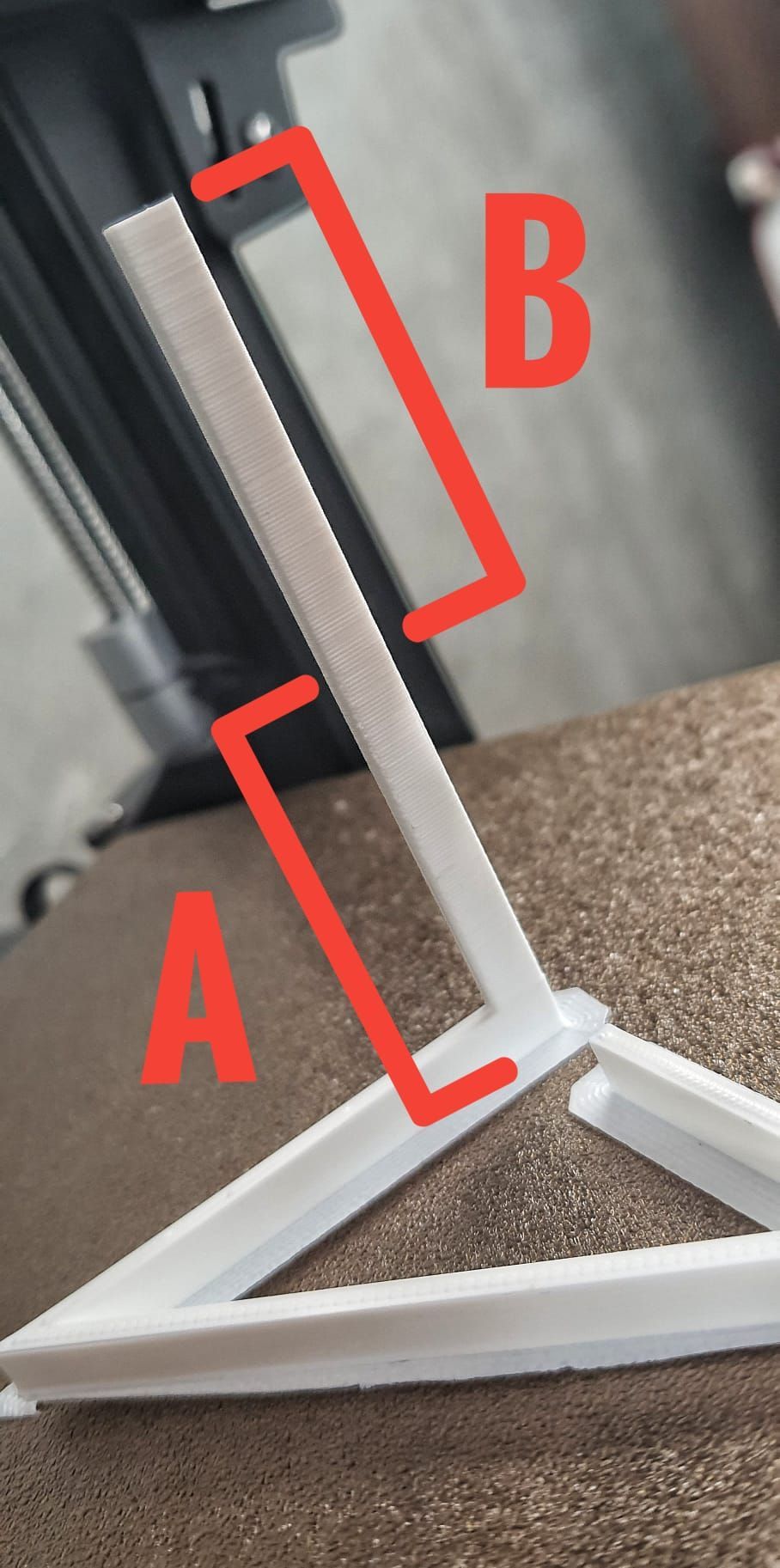

Après avoir reçu mon Imprimante  Ender 3 S1 PRO, et après quelques tests encourageant j'aimerais savoir s'il y a moyen d'améliorer ce phénomène
de stries que vous allez vérifier sur la photo en pièce jointe ?
Sur les 3 premiers cm ( A )  les couches sont à peine visibles, mais à partir de là l'espacement des strates est perceptibles...( B )
Est-ce qu'il y a un réglage software ou Hardware à effectuer ?
Merci d'avance
SLICER : SIMPLIFY3D
LAYER 0.2
SPEED :2400 mm/

si cela se produit a peu près toujours au même endroit je contrôlerai les excentriques pour un éventuel point dur. Contrôle de la tige filetée si y'en a 1.
Enfin il faudrait être sur que tu n'as pas un warping qui se fait au bout d'un moment.
tu fais disable motors et tu bouges les axes à la main (dans l'idéal avec courroie détendue pour sentir les choses sur les axes X et Y) mais bon là je pense que c'est plus ton z donc un peu moins simple a sentir.
Quand tu bouges les axes a la main doucement ça doit glisser et si tu sens un point dur/accroc a un moment c'est qu'il y'a un réglage a faire.
